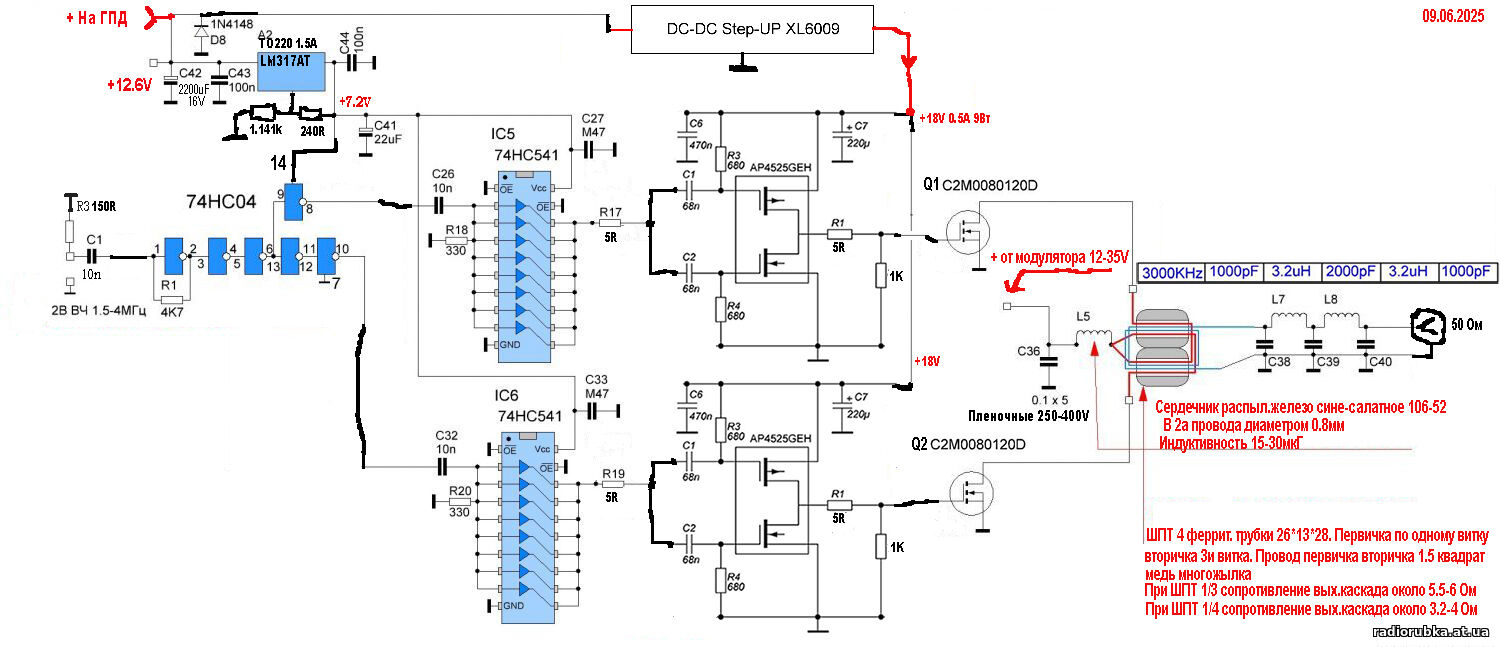

В теме по проектированию драйверов, я уже писал о попытках усилить выходную мощность передатчика, и о косяках в ходе моих псевдонаучных опытах, хочу подытожить, может кому и сгодится.
Собрал в одну схему, так будет удобнее и больше понятно. В ходе собирания и теста в схему можно будет вносить изменения. Ну и сразу может есть в ГУРУ электроники замечания по этой схеме?
Похоже, только у меня стоит L7808.
serzhfokusДата: Понедельник, 2025-Июн-09, 20:37 | Сообщение # 429
Сообщений: 70
valerzar1961, у меня питание на драйверы и 74hc04 подается с блока питания, сначала было на составном транзисторе и стабилитрон, а потом заменил на понижающей преобразователь на XL4015. То у меня с блока идет 3 напряжения 12.6В, 7.4В, 70В последние получаю преобразователями, а сетевой AC-DC 12.6V 600Вт. При напряжении питания 7.25V и на входе 74hc04 пикового 3МГц 4.3В на выходе два сигнала по 9-10V пикового и на затворах выходных после драйверов получается тоже по 9-9.7V. Как такое напряжения получается без индуктивности не знаю, но осциллограф такое отображает. Монтаж на печатной плате короткими дорожками по работе нареканий нет. По началу было замечено что есть разница в нагреве выходных транзисторов и тот который больше грелся имел на затворе 8.25V пикового, а на втором 9.3V и этот который больше грелся периодично ловил тепловой пробой. Уменьшил резистор в затворе транзистора который перегревался с 5 Ом до 1.3 Ом и напряжения пиковое на затворе стало 9V, а на втором транзисторе тоже поднялось до 9.9 и при этом резистор я не менял, то после этих манипуляций нагрев исчез на выходе синус и КПД 88-89% 120Вт. В даташите транзисторов 19nm50n указано напряжение полного открытия 10V, может при 8.25V пикового на затворе он не полностью открывался я хз, но работает и нагрев исчез и ладно. Там еще был перекос по сигналу когда верхнее амплитудное меньше нижнего или на оборот и с уменьшением резистора они выровнялись.
kotrad78Дата: Понедельник, 2025-Июн-09, 21:48 | Сообщение # 430
1. 7.2В не обязательно. Можно поставить простую 8В лм-ку. Микросхемы 74HC541 (если американские и некоторые китайские) могут при 10В работать. Другая часть китайских уже при 7В отказывается работать, слишком много. Вот тут тест нескольких китайских аналогов: https://radiorubka.at.ua/forum/8-325-1 можете выбрать любой, по цене и доступности.
2. для полного открытия кремниевых мосфетов нужно 10-12В на затвор
3. для полного открытия карбид-кремниевых нужно 18В и некоторым 15В. Тем, что у вас на схеме нужно 18В.
4. 74HC04 не тестировал, так что, для безопасности лучше её запитать от 5В лм-ки, либо стабилитрон 5.1В и ограничительный резистор 470Ом-1кОм поставить после 8В лм-ки.
5. Разрядный резистор между затвором карбида и массой можете увеличить до 3кОм. Его задача просто гарантированно и быстро разряжать затвор при переходе на приём, т.е., чтобы передатчик при переходе на приём максимально быстро прекращал излучать. 3кОм достаточно, а 1кОм просто нагреваться будет лишний раз сильно.
6. Разделительные конденсаторы перед затворами P-N сборки нужно увеличить. 68нф мало, как показала практика. Туда нужно поставить 100нф SMD (если диэлектрик C0G) или два по 330нф параллельно, если диэлектрик X7R, или если конденсаторы выводные, типа "жёлтые капельки".
Сообщение отредактировал kotrad78 - Понедельник, 2025-Июн-09, 22:01

serzhfokusДата: Вторник, 2025-Июн-10, 07:47 | Сообщение # 434
Сообщений: 70
Покупал в местном интернет-магазине с эмблемой texas instruments то при 7.25V работает и нагрева нету.
Пленочные Конденсаторы CL21X mini 0.33uF 100V ±5% полагаю что тоже пойдет?
Обычные трубки с комповых кабелей, внутренний диаметр 9 мм, 4 шт
У меня ШПТ 4 трубки 16*10*28 внеш.*внутр.*длинна, обмотки 1/3, провод 1.5 квадрат и при мощности до 120Вт они навариваются за несколько минут до 50-70 градусов(на ощуп). Работать можно и полчаса дальше они горячее не становятся(на ощуп), но мощность немного на 3-4Вт снижается. Да вот думаю, что если б через этот ШПТ прогнал мощность больше 200Вт то температура была бы критическая и тем более что при модуляции пиковая тоже дает больший нагрев. Так что для мощи за 200Вт нужны трубки по больше, ну тут и от материала феррита зависит какой попался.
kotrad78Дата: Вторник, 2025-Июн-10, 08:41 | Сообщение # 435
