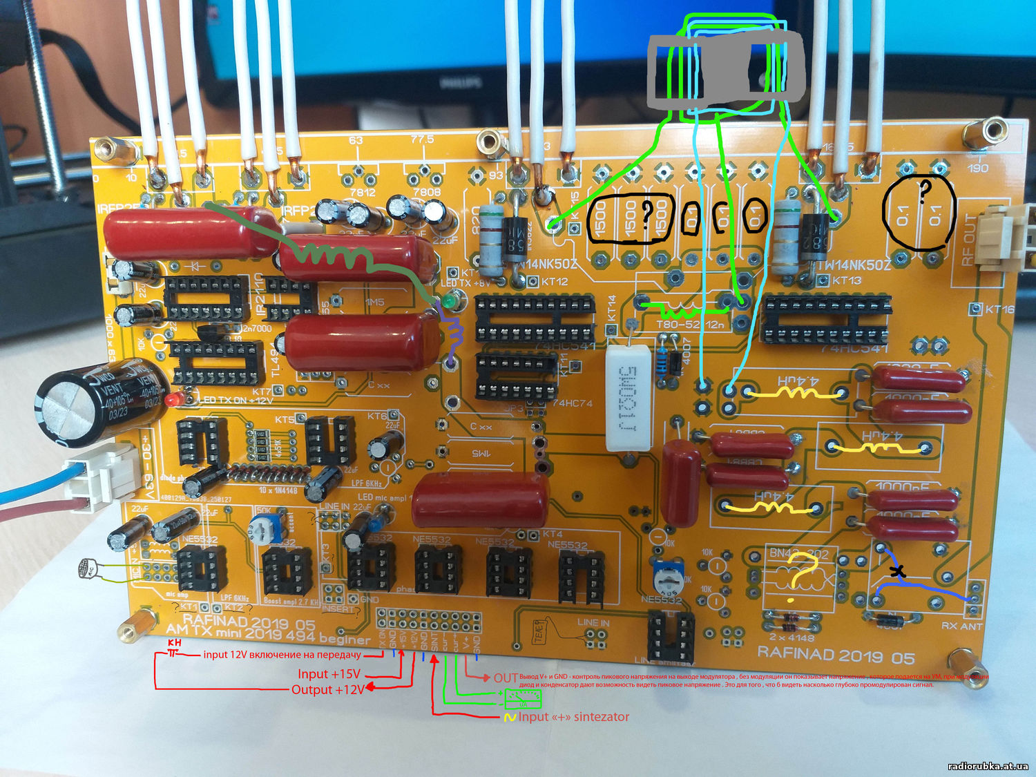

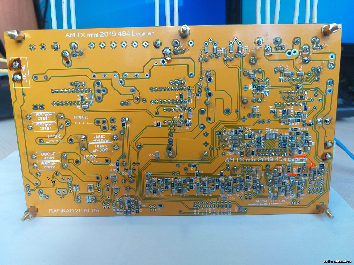

Всем привет. Очень понравилась эта версия передатчика, много кто юзает в ютубе, кстати говоря от туда и пришёл сюда. Хотел купить(заказать) у блогеров которые повторили, но чёт никто не хочет.. В общем пришлось всё брать в свои руки. У меня это первый опыт в постройки устройства такого масштаба и такой сложности. В общем застрял, нужна помощь:
1. Конденсаторы которые в чёрных круглешках 0,1 и 1500 это в чём uF nF pF ??? (на плате и на схеме не помечено)
2. Тёмно зелёный цвет дроссель и фиолетовый примерно на сколько uH ?
3. Желтый вопросик. Смотрел в интернете и здесь не нашёл как намотать везде по разному, даже не знаю распиновку куда от куда и какой контакт где.
4. Реле на плате и схеме различаются я думаю, что на плате нужно на Back перерезать дорожку показано на Back(черным крестом) на Front(синяя дорожка)
5. На плате висит в воздухе конденсатор. Сделал перемычку на землю. Правильно?
6. На Front правильно подключил микрофон? Не знаю как намотать катушку рядом микрофоном.
7. На Front есть вопросики маленькие черные не знаю что , как подключать. (КТ1, КТ2, КТ3, КТ4, КТ5, КТ6, КТ7, КТ10, КТ11, КТ12, КТ14, КТ15, КТ16 {КТ 8,9,13 не нашёл} Также LINE IN, ещё одна LINE IN, INSERT)
Самые важные вопросы 1, 2.
Заранее большое спасибо!
Прикрепления: 1985473.jpg (455.7 Kb) · 4907406.jpg (425.0 Kb)

1500- пикофарады , 0,1- микрофарад
adlow2192Дата: Суббота, 2025-Мар-29, 18:09 | Сообщение # 414
Сообщений: 2
Спасибо добрый человек!
ПряникДата: Суббота, 2025-Мар-29, 19:48 | Сообщение # 415
Сообщений: 252
количество конденсаторов и емкость в тех местах несколько преувеличино, на всякий случай, точное количество устанавливается экспериментально. Там много чего не точно, но все работоспособно.

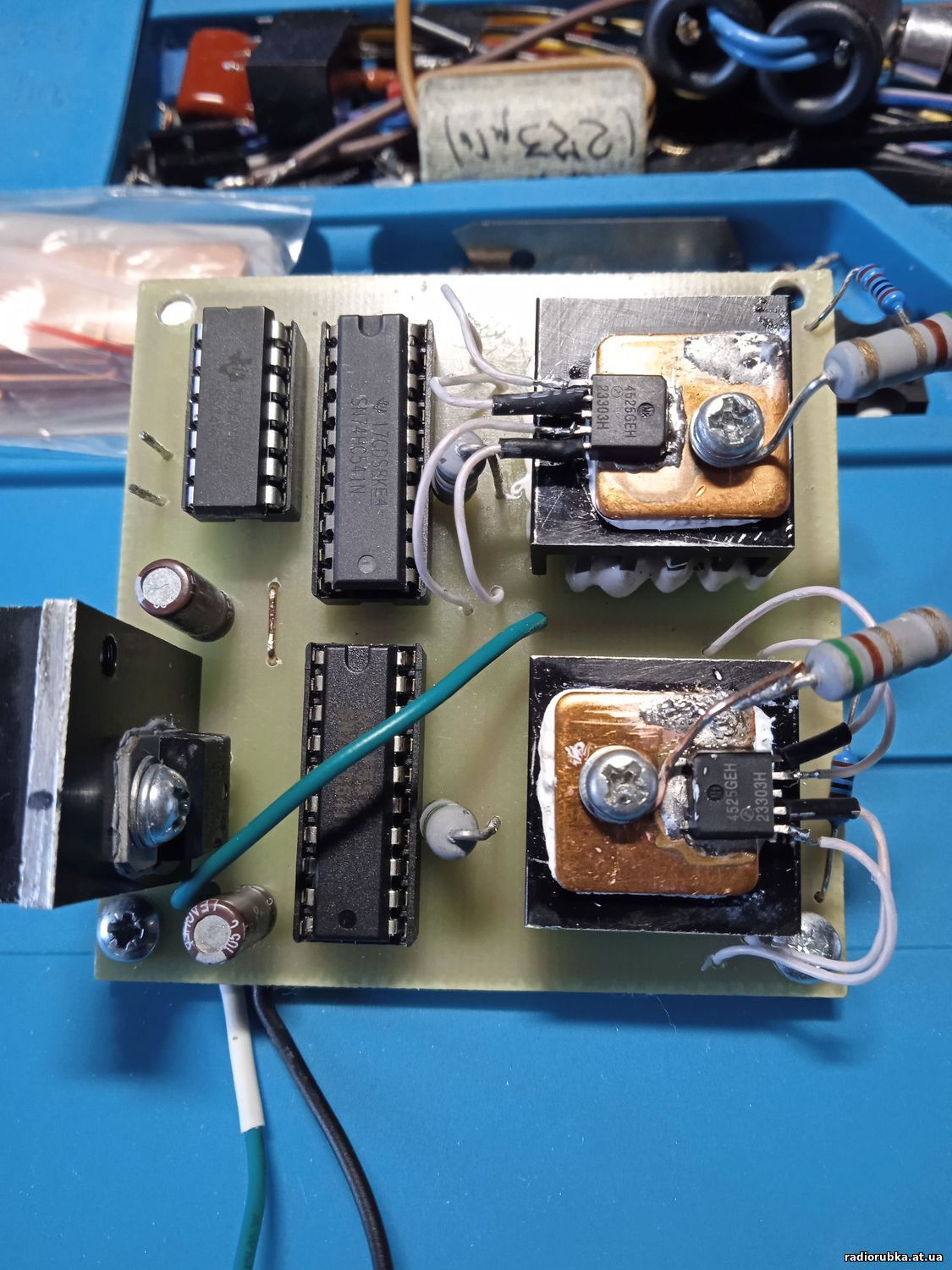

В теме по проектированию драйверов, я уже писал о попытках усилить выходную мощность передатчика, и о косяках в ходе моих псевдонаучных опытах, хочу подытожить, может кому и сгодится. Какие внёс изменения, и что из этого вышло. В модуляторе поставил IRFP 260, и применил ферритовые бусинки, как на рисунке.

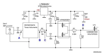

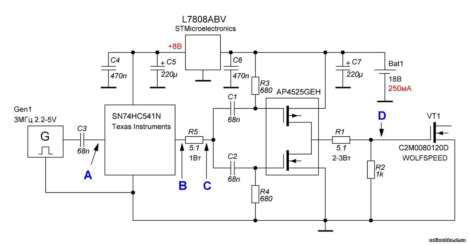

Усилитель мощности переделал для работы с карбидами по этой схеме, сразу оговорка, всё взято с сайта, спасибо умным людям:
Больше не делал никаких переделок. Первое включение, питание на модулятор 90 вольт, где-то около 50% модуляции, ток на выходе модулятора при молчании 9 ампер, при разговоре шарманка начала со мной разговаривать, или так мне поначалу показалось, выяснять не было времени, снизил питание до 60 вольт, и так пару недель и работал. Но хотелось добиться результата, в итоге повысил питание до 80 вольт, и внимательно, по совету хорошего человека, присматриваться к шарманке, и оказалось, что шарманка сама не причём, а шьёт СУ, устранил, но не до конца, бывает при настройке продолжает шить, поэтому начал делать новое СУ рассчитанное на большие напряжения и токи. Что ещё сказать, абоненты дают лучшие рапорта, и отмечают более стабильную работу, шарманку стали слышать те, кто раньше только догадывался о её присутствии на диапазоне. И выложу фото самой платы, это на быструю руку, конечно, можно сделать, да и нужно если по хорошему её продумать, намного лучше, но и так неплохо работает. Да, шарманка стала выделять на порядок больше тепла, вентилятор пока справляется, месяц работы, полёт нормальный, ничего пока, и надеюсь и в будущем вылетать не будет.
Прикрепления: 3953264.jpg (17.9 Kb) · 7433998.jpg (75.4 Kb) · 5087496.jpg (234.1 Kb)

valerzar1961, выходной каскад на одном транзисторе? ШПТ есть? Сколько Вт без модуляции выдает на эквиваленте 50 Ом? Какой КПД получился? Не понятно как реализовано снятие мощности с выходного каскада?
valerzar1961Дата: Воскресенье, 2025-Июн-08, 17:07 | Сообщение # 419
Выходной на двух карбидах, всё по схеме с первого сообщения темы, смотрите выше, и ШПТ, и ФНЧ, всё в наличии, по схеме, без изменений. Эквивалент у меня на 250 ватт, на выходе явно больше, потому не рисковал измерять. Так что про КПД врать не буду, схему выходного каскада я представил, после каждой 541 идёт сборка, и дальше на карбиды, с них на ШПТ, и дальше с ФНЧ на КСВ-метр и СУ.
igor_dzhunenko5Дата: Воскресенье, 2025-Июн-08, 18:38 | Сообщение # 420
valerzar1961
Ткните меня носом где находится эта схема, в какой теме ? Не могу найти.
Прикрепления: 9982327.jpg (75.4 Kb)
