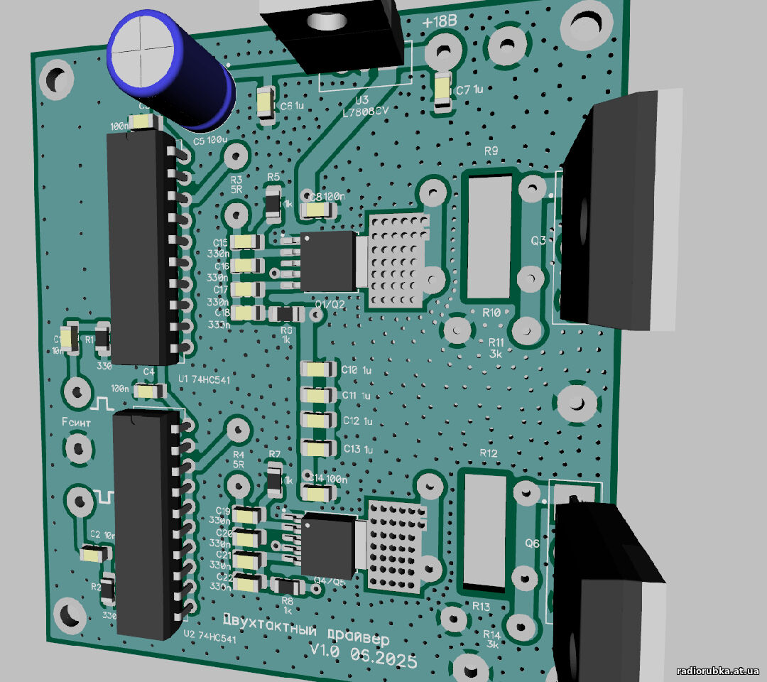

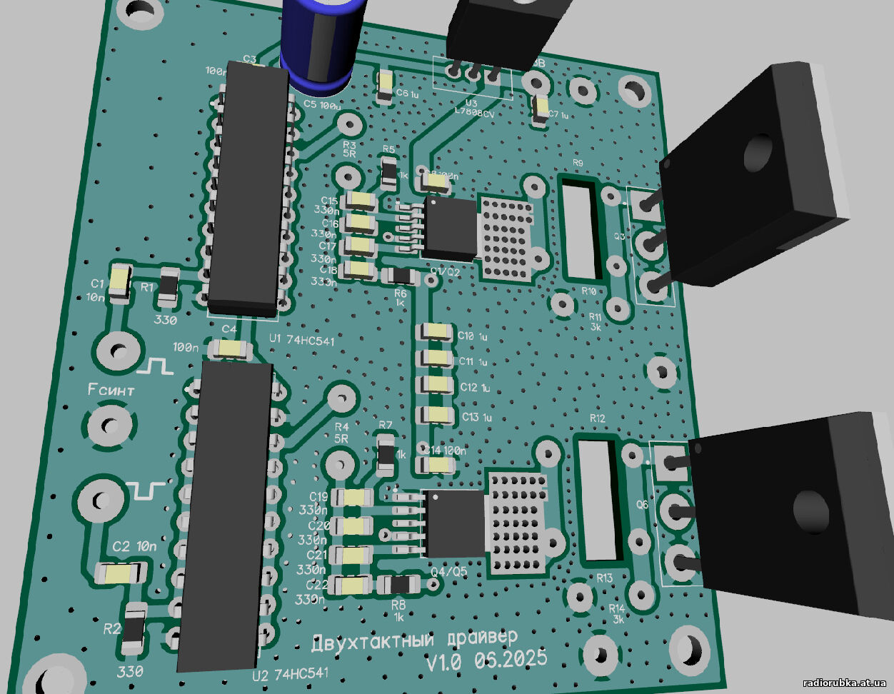

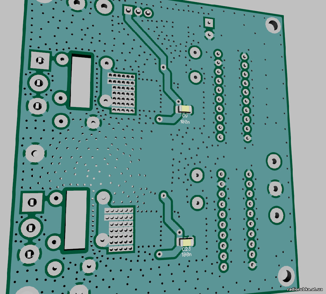

kotrad78Дата: Вторник, 2025-Июн-10, 11:33 | Сообщение # 436
Сообщений: 1082
Может у кого есть файл макроса в лайоут для драйвера AP4525GEN ?
Разработал печатную плату.
Файл платы в формате DIP (для программы DipTrace) и готовый гербер-архив для заказа на любом заводе прилагаю.
Я платы заказываю тут: https://aliexpress.ru/store/1103635205
Пишем личное сообщение продавцу, автоответчик напишет почту, туда пишем письмо на английском, примерно так:
Hello, i need PCB
- Green/White (зелёная плата, белые надписи; можно выбрать другой цвет (чёрный, синий, жёлтый, красный, белый, фиолетовый))
- 5Pcs (минимальный заказ 5шт, так завод делает, меньше нельзя)
- No data and manufacture number (это если не хотите, чтобы на плате был мелкий штамп даты и серийного номера производства)
- Send to xxxx (вместо хххх на английском напишите страну, в какую отправлять, продавец отправляет во все наши страны)
К письму прилагаете гербер архив платы ( Driver_Dvuhtakt_V1.0.zip ) и отправляете.
После этого, в течение суток продавец ответит и предложит купить, например 5шт вот этого товара: https://aliexpress.ru/item/1005007612567690.html (ссылка может быть другой). Чем сложнее плата и больше её размер, тем будет дороже. Добавляете 5шт (точнее столько, сколько скажет продавец) товара в корзину и оплачиваете, после оплаты в письме отправляете ему номер заказа. Всё. 2-3 дня делают платы, 10-15 дней доставка.
Теперь по плате.
1. Я не делал формирователь противофазного сигнала. Потому, что кому-то нравится прямой формирователь на 74HC04, кому-то больше с удвоением частоты на 74HC74. У кого-то вообще синтезатор на Si, где сразу уже можно запрограммировать двойной, противофазный выход.
2. Номиналы всех деталей подписаны, кроме затворных резисторов карбидов. По схеме там 5Ом, но, рекомендую поставить 2шт параллельно, на мощность 3W каждый. Можно взять 2Х5.1Ом (в сумме будет 2.55Ом), можно 2Х10Ом (в сумме будет 5Ом) и т.д. Практика показала, что хорошо работает суммарный резистор как 5Ом, так и 2.5Ом.
3. На плате много тепловых переходных отверстий (мелкие точки). Они очень нужны, чтобы хорошо охлаждалась P-N сборка. Возле самой сборки, у фланца, полигон 1мм металлизированных отверстий, они нужны для воздушного охлаждения сборки. Под затворными резисторами прорезь в плате - для воздушного охлаждения резисторов. Если крутить музыку или очень долго быть на передаче, рекомендуется вентилировать корпус, где будет стоять плата драйвера.
4. P-N cборку можно ставить AP4525GEH https://lcsc.com/product....13.html , можно NCE30NP1812K https://lcsc.com/product....35.html , выводы у них полностью одинаковые. AP сборка будет греться (на 3.3МГц) около 70-80 градусов. NCE сборка на той же частоте будет греться до 55-60 градусов. Я рекомендую NCE. (нагрев указан без вентиляции платы, т.е. на столе. В корпусе с вентиляцией нагрев будет меньше)
5. Если 74HC541 будет от Texas Instruments или китайская, от компании GR https://lcsc.com/product....62.html , то им оптимально 8В питание от L7808CV "лм-ки".
6. Отверстия для силовых резисторов выбраны под вертикальное размещение.
Прикрепления: 13927306.jpg (211.2 Kb) · 10315153.jpg (185.6 Kb) · 71959808.jpg (172.0 Kb) · driver_dvuhtakt_v1_0.zip (151.4 Kb) · drv_p_n.dip (1.43 Mb)

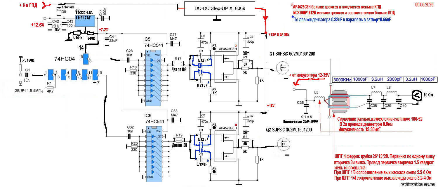

Вот схему этого передатчика подправил по вашим советам. Посмотрел цены на карбит-кремния это ужас 15.5 USD штучка в местном инет магазине Производитель Wolfspeed, NCE30NP1812K 0.4USD штучка. Не бюджетно получается с карбидами и что там с них возьмешь 250-300Вт дальше нужно серьезное охлаждение, блок питание, вопрос с критическим нагревом ШПТ должен возникнуть, а включаешь приемник и слышишь станции в основном 400-800км реже до 1070км и до них умудрявшийся докричатся с мощностью до 120Вт. То с этого напрашивается вывод, что 200-250Вт это максимум на "тройке", больше дорого сложно и не понятно зачем.
Прикрепления: 6461120.jpg (186.8 Kb)

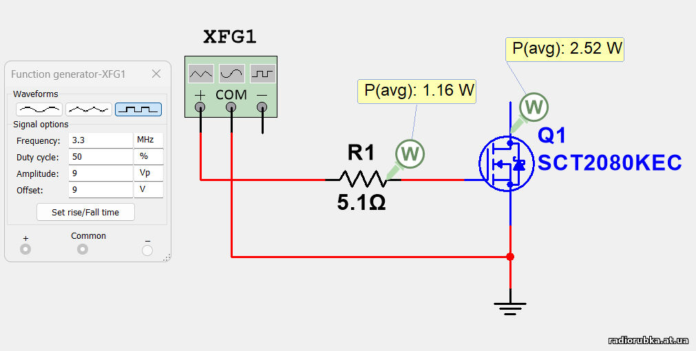

Цитата serzhfokus ()
А что там за такое выделения тепла этими резисторами, что нужно ставить на 3Вт
Эти резисторы очень сильно греются, поскольку на них выделяется большая реактивная мощность. Постоянная мощность там мизерная, а реактивная очень большая. К тому же, сильно сказывается скин-эффект.
Смотрите 55 сообщение на 4-й странице в этой теме: https://radiorubka.at.ua/forum/8-316-4
3.3МГц 15В (а у вас 18В будет), два 3W резистора параллельно, каждый греется по 90 градусов.
Вот ещё моделирование для понимания
Транзистор в программе - аналог 80-го карбида. На резисторе выделяется около 1.2Вт тепла.
Современная промышленность на резисторах указывает не рабочую, а предельную мощность, которую он может выдержать. То есть, если у современного резистора написано, что он 3W, то это мощность, от которой он начнёт чернеть и потом выпустит белый дым. Температура будет 250-350 градусов. То есть, это пиковая мощность. Для долговременной же работы, все эти ватты делите минимум в 3 раза, чтобы температура не превышала 80-90 градусов.
То есть, если видите в продаже современный резистор, хоть американский фирменный, хоть китайский с Алиэкспресса, и он позиционируется как 3W, чтобы он не сгорел и нормально работал, на него нельзя подавать мощность более 0.8-0.9Вт. У нас же, как видите по моделированию, мощность 1.2Вт, поэтому и рекомендую ставить 2 параллельно.
Добавлено (2025-Июн-10, 13:34)
Не надо покупать американские, они очень дорогие. Берите китайские аналоги, проверенные временем.
Вот, рекомендую SUPSiC GC2M0160120D, это "160-й" карбид (название по сопротивлению канала). Они работают точно так же, как "80-е", такие же надёжные, но, гораздо меньше греются.
И стоят всего 3.3$ за штуку https://lcsc.com/product....48.html
Заказать с сайта LCSC можно через этого продавца: https://aliexpress.ru/store/1103009080
Пишите ему в лс, автоответчик напишет почту, туда пишите письмо на англ, примерно так:
Hello, i need radio parts:
SUPSiC GC2M0160120D 6Pcs https://lcsc.com/product....48.html  (пишем название детали, название фирмы производителя, прямую ссылку с сайта LCSC и нужное кол-во, например 6шт, 2 на передатчик, 4 про запас)
Send to xxxx (где хххх - страна)
Обычно в течение 1-2 дней он отвечает, потом даёт ссылку, по которой нужно будет купить н-количество товара. Всё, пару недель и транзисторы приедут. Там же можно заказать и NCE сборку, ссылку ранее давал.
p.s. Основная цель применения карбидов - повышение надёжности передатчика, поскольку они на 1200В сток-исток и довольно дубовые, если не перегревать. Если же вы сделаете в передатчике все защиты, от КСВ, от обрыва антенны, от КЗ на выходе, то можно ставить и обычные, кремниевые.
По схеме
1. на входе сборки, если будете ставить "так себе" кондёры, ставьте 2шт по 330нф на каждый затвор. Нельзя поставить 1 на 660нф, нужно 2 по 330нф параллельно, чтобы снизить их общий ESR.
2. разрядные резисторы между затворами и истоками в сборке можно ставить 1кОм, 680Ом не надо, так и сборка будет чуть меньше греться, и 541-я тоже.
3. 541-е, если будут американские или китайские от GR не надо питать от 7.2В, запитайте от 8В лм-ки. Так сигналы станут более крытыми, и карбиды будут чуть меньше греться.
Прикрепления: 79208229.jpg (61.9 Kb)

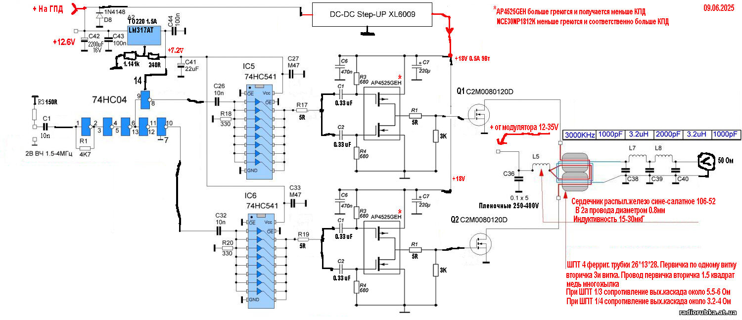

serzhfokusДата: Вторник, 2025-Июн-10, 17:00 | Сообщение # 439
Сообщений: 70
У меня кремний и никаких зашит и спалил всего 5 транзисторов и то по началу 3ри с них тепловой пробой вот тут описывал https://radiorubka.at.ua/forum/8-214-21872-16-1749490666 , один из-за перемодуляции до "АЛЕКАЛСЯ" с накручиванием на микрофоннике и вынесло и транзистор в модуляторе и один пробило при внедрении нового ГПД получилось что на затворах выходных транзюков ВЧ в диапазоне Тройки появляется только через 3 секунды после перехода на передачу и соответственно надо было увеличить задержку подачи силового напряжения на таймере 555. До этих 3 секунд на затворах выходных шум около 10-50МГц, может это связано с тем что 74HC04 теперь включёна полностью как в схеме, а до этого была частично и задержки никакой не замечал, ГПД стартует сразу.
Вот еще внес изменения в схему на основе подсказок что б было все наглядно.
Прикрепления: 4674752.jpg (203.6 Kb)
Сообщение отредактировал serzhfokus - Вторник, 2025-Июн-10, 17:21
kotrad78Дата: Вторник, 2025-Июн-10, 17:07 | Сообщение # 440
Сообщений: 1082
Теперь нормально, только R17 и 19 не нужно параллелить, там всего 8В, да и ёмкость затворов P-N сборки в разы меньше ёмкости затворов карбида. Там достаточно 1шт, 1W резистора 2.5-5Ом.
valerzar1961Дата: Вторник, 2025-Июн-10, 18:06 | Сообщение # 441
Теперь нормально, только R17 и 19 не нужно паралелить
Столько ухищрений, у меня всё согласно  начальной схемы, и сопротивления по 680 ом, и кондёры по 0,068, но вот сами сборки, припаяны к медным пластинам 15 на 15 мм, толщиной 1,5 мм, а сами пластины прикручены к радиаторам от комповых чипов, там площади охлаждения с головой. Если возникнет желание окультурить плату, тогда возможно и внесём изменения, а пока как есть.
serzhfokusДата: Вторник, 2025-Июн-10, 19:18 | Сообщение # 442
Сообщений: 70
А как 160 меньше греется чем 80 если сопротивление открытого перехода первого у два раза выше чем второго?
Если 160 при 32В и 8А в двуктакте будет в тепловом режиме то норм при кпд 88% то до 225Вт на выходе, если мощность будет взята за счет тока к примеру ШПТ 1/4. Максимальный ток ID Continuous Drain Current 18 А и это не значит что можно пропускать 10А к примеру потому как чем выше частота переключения тем больше греется и меньше максимальный рабочий ток. К примеру 19nm50n имеет ID Continuous Drain Current 14А, но на частоте 3МГц уже при 4.5-5А в двухтакте начинает хорошо так нагреваться. И я так понимаю что если б 19nm50n так включить в однотакте то нагрев бы такой начался еще раньше где то на токе в 2ва раза ниже от того что в двухтакте.
Эти параметры влияют на нагрев на ВЧ - Input Capacitance SUPSiC-GC2M0160120D 609pF и Total Gate Charge 40 nC, Input Capacitance FUXINSEMI-C2M0080120D 1130pF и Total Gate Charge 71 nC ? Я так понимаю, что эти параметры определяющие как будет работать транзистор на ВЧ.

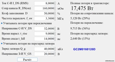

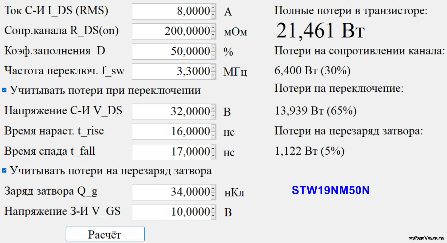

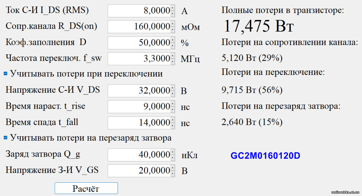

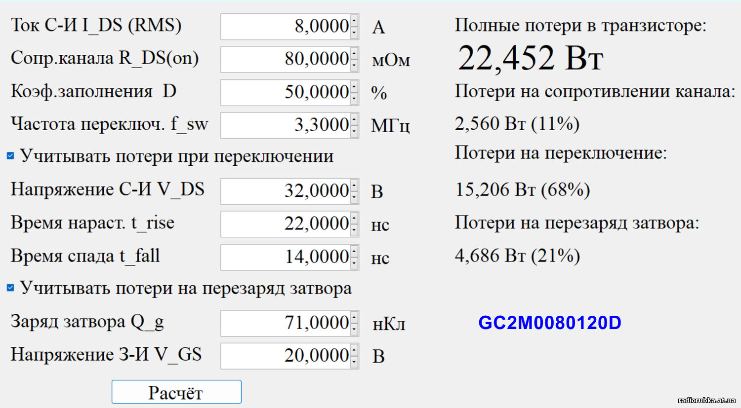

А вот так. Транзистор - это не резистор, где вся зависимость прямая и простая.
Основной нагрев транзистора складывается из трёх составляющих:
1. нагрев от перезаряда затвора
2. нагрев от переключения
3. нагрев от сопротивления канала
Да, 80-й карбид имеет меньшее сопротивление канала, чем 160-й, и по постоянному току его нагрев будет меньше. Однако, мосфет работает в ключевом, импульсном режиме, где главные потери, выделяемые в нагрев идут от скорости переключения и перезаряда затвора.
160-й карбид более быстрый, чем 80-й
160-й карбид имеет меньший заряд затвора, чем 80-й
В итоге, суммарный нагрев 160-го при одинаковых условиях (частота, напряжение, нагрузка) будет заметно меньше 80-го.
Вот тема: https://radiorubka.at.ua/forum/17-318-1 В первом сообщении, в архиве прикреплён калькулятор расчёта нагрева транзистора. Можете сами вбивать данные и делать расчёт.
Прикрепления: 61924629.jpg (193.2 Kb) · 79864991.jpg (187.0 Kb) · 43181610.jpg (191.4 Kb)
Да крутецкий калькулятор и информативный ответ, спасибо в репу +. Еще вопрос по "коэффициент заполнения D" указывается как 50% это связано что синусоидальный сигнал? Тут нашел https://inscience.ru/library....mpulsov "Синусоидальные волны имеют коэффициент заполнения 50%"
