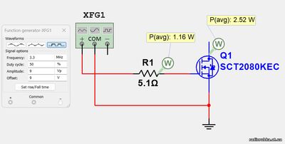

Эти резисторы очень сильно греются, поскольку на них выделяется большая реактивная мощность. Постоянная мощность там мизерная, а реактивная очень большая. К тому же, сильно сказывается скин-эффект.
Смотрите 55 сообщение на 4-й странице в этой теме: https://radiorubka.at.ua/forum/8-316-4
3.3МГц 15В (а у вас 18В будет), два 3W резистора параллельно, каждый греется по 90 градусов.
Вот ещё моделирование для понимания
Транзистор в программе - аналог 80-го карбида. На резисторе выделяется около 1.2Вт тепла.
