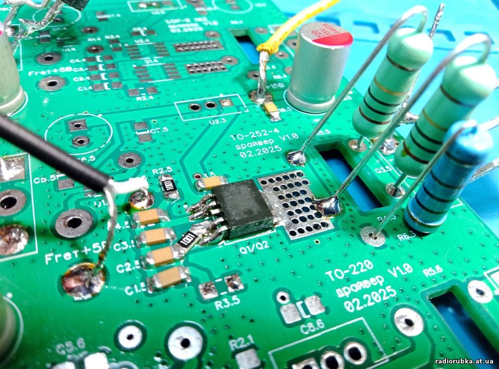

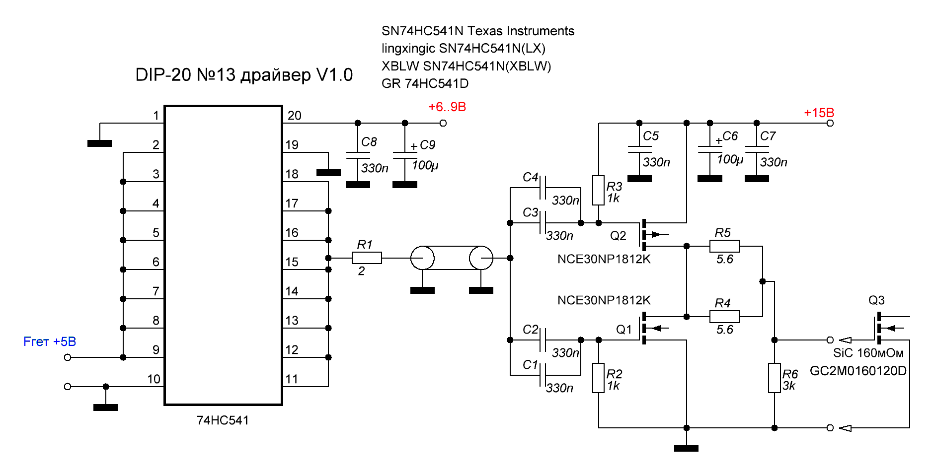

Схема макета:
Сначала думал на выход 541-й просто подключить какой-нибудь ТО-220 транзистор в качествен нагрузки, но, решил сделать всё качественно. Взял плату из теста драйверов https://radiorubka.at.ua/forum/8-316-3 (3 страница, сообщение 33), драйвер номер 5, на ТО-252-2 P-N сборке NCE30NP1812K.
На сборку подавал 15В, частота теста 3.3МГц, на 541-ю подавал разное напряжение, замеряя стабильность, нагрев и фронты.

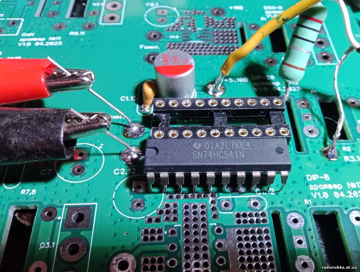

Тест 1. SN74HC541N Texas Instruments
Микросхема стабильно работала от 9В, от 10 уже нет, срабатывала защита от большого тока на блоке питания. Поэтому, 9В взял за предел и для азиатских микросхем.
Сначала сигналы на затворе карбида.
7В, потребление 541-й 60мА, t rise / t fall 21/19.5нс
8В, потребление 541-й 76мА, t rise / t fall 20/19.5нс

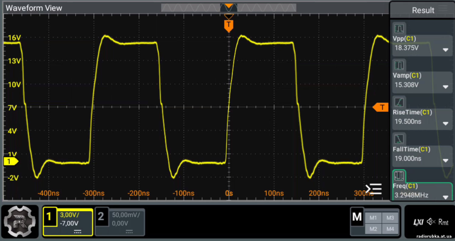

kotrad78Дата: Четверг, 2025-Май-01, 01:21 | Сообщение # 2
9В, потребление 541-й 92мА, t rise / t fall 19.5/19нс

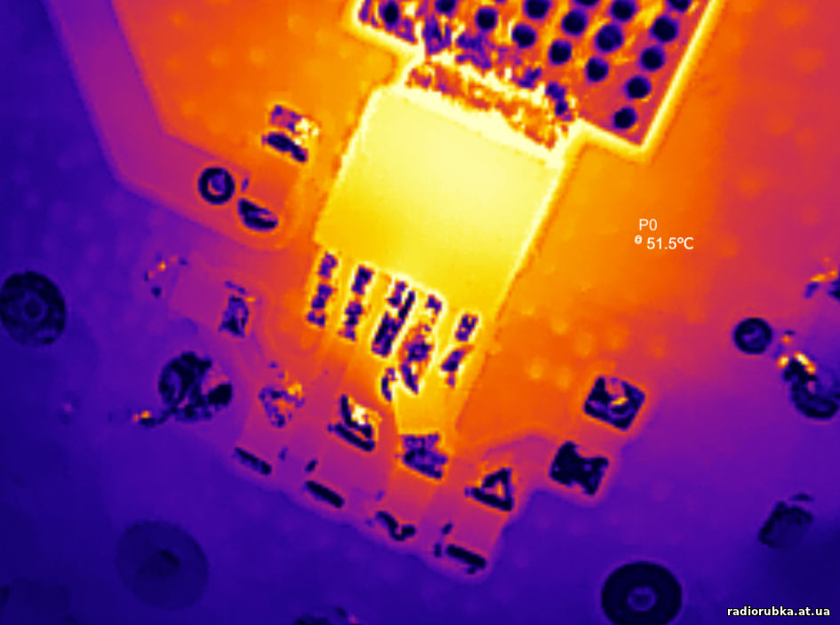

Теперь нагрев.

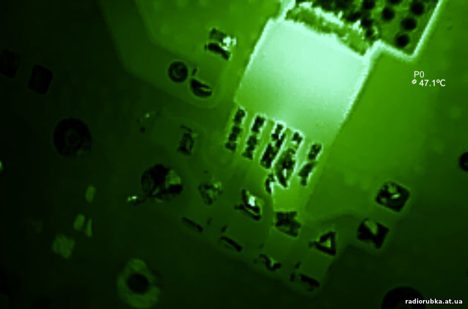

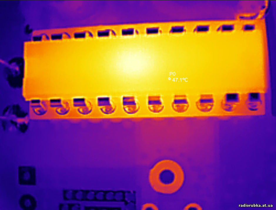

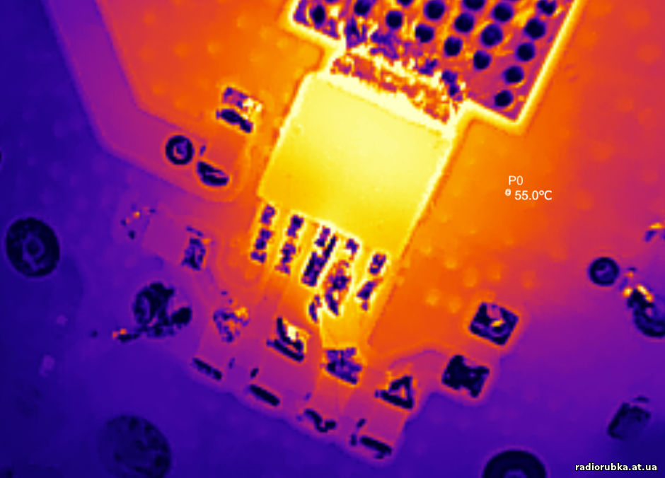

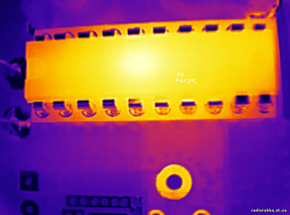

541-я от 8В, 41.2 градуса
P-N сборка 51.5
541-я от 9В, 47.1 градуса
P-N сборка 55
Итог.
Американская микросхема может раскачивать как отдельные кремниевые мосфеты, так и P-N сборки для самодельных драйверов. 9В стабильный предел. Разница в наклоне фронтов между 7В и 9В 2нс. А как известно, чем резче фронты, тем меньше будет греться силовой мосфет. Таким образом, если американскую 541-ю использовать в качестве преддрайвера для P-N сборок, 8В питание - оптимально. Если делать выше, просто будет лишний нагрев и самой микросхемы и P-N сборки.

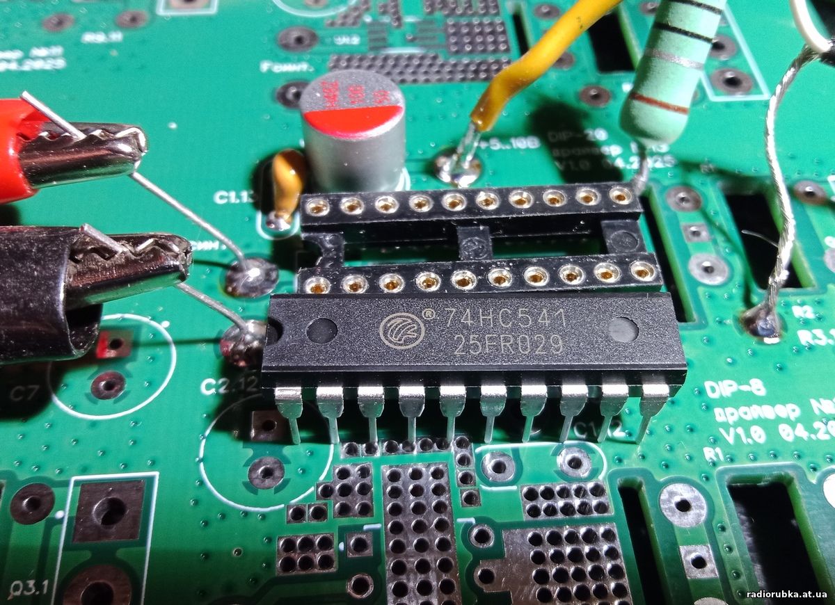

Тест 2. GR 74HC541D
Средняя цена 0.44$ за штуку https://www.lcsc.com/product....62.html
Микросхема по пределу ведёт себя как и американская, то есть 9В стабильно, 10 уже нет.

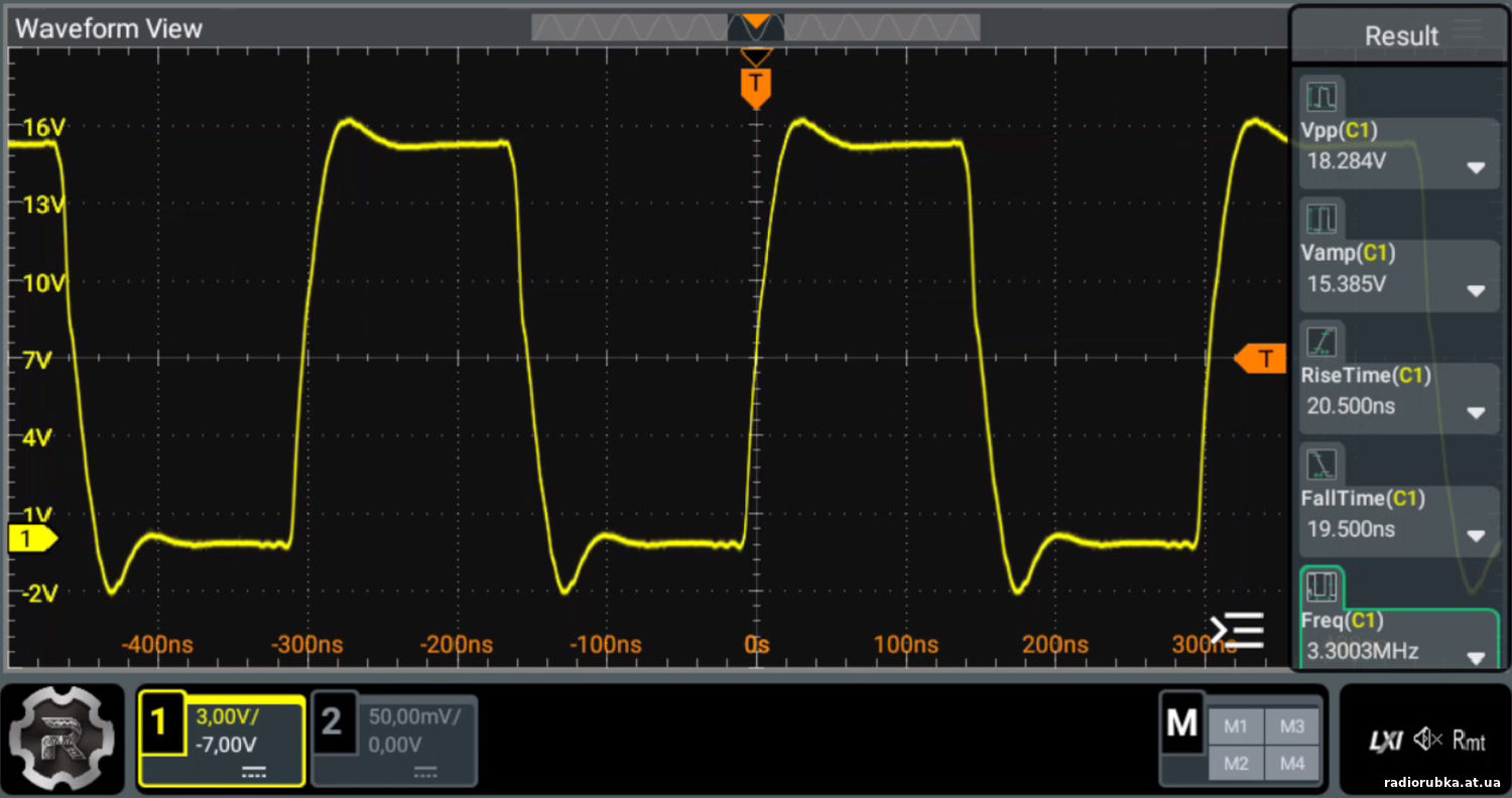

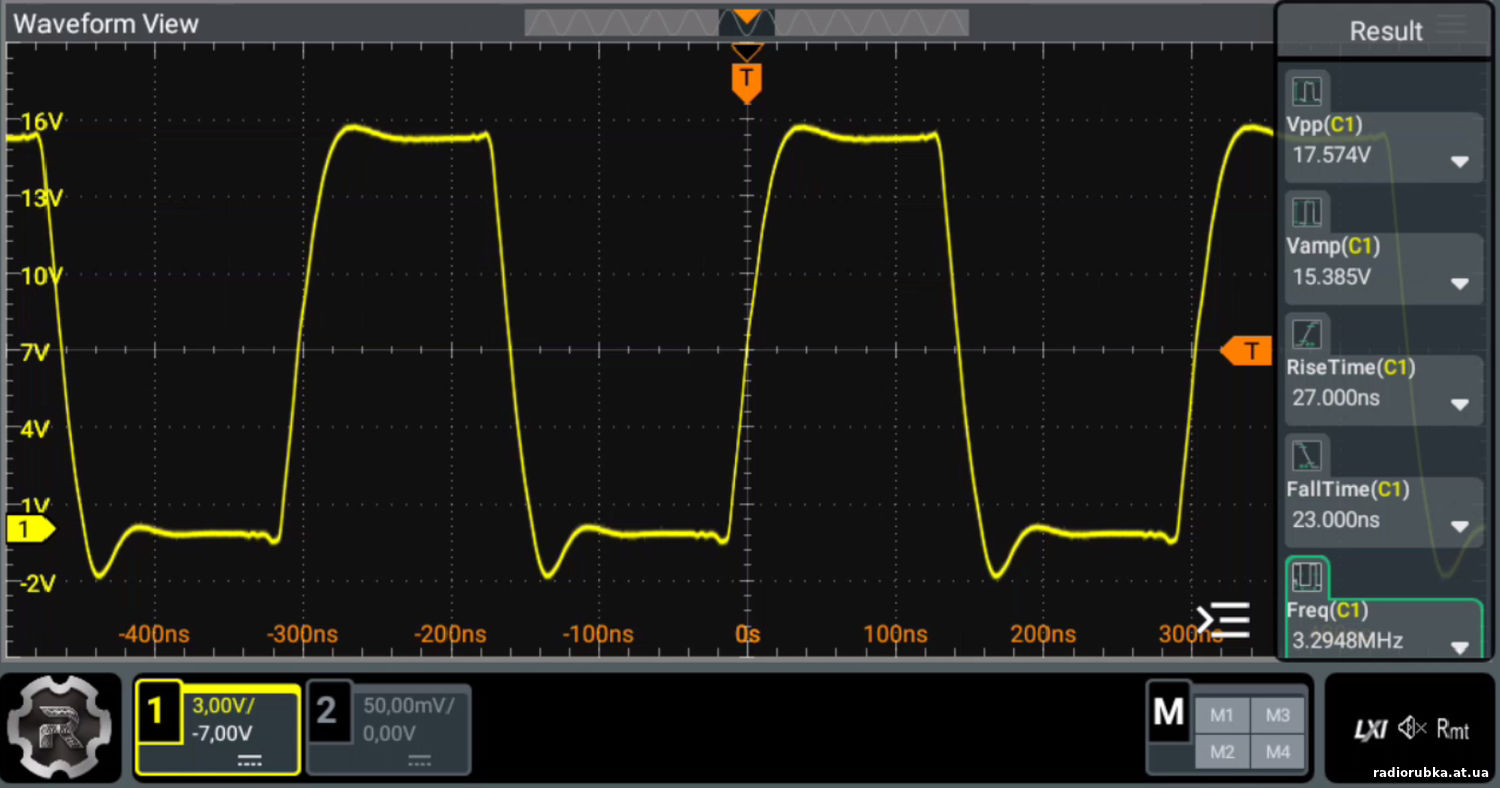

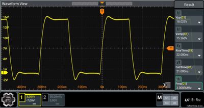

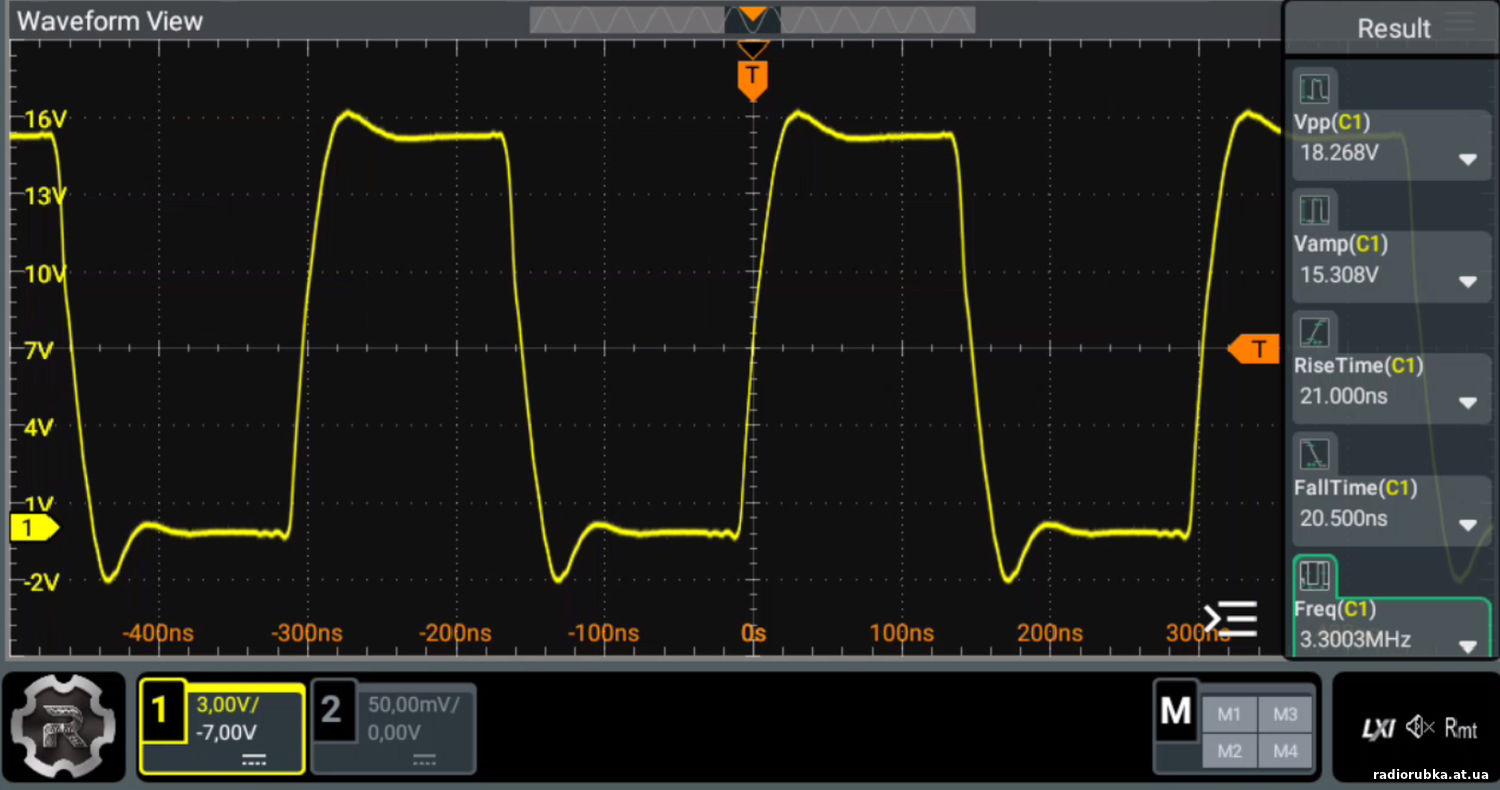

Сигналы на затворе.

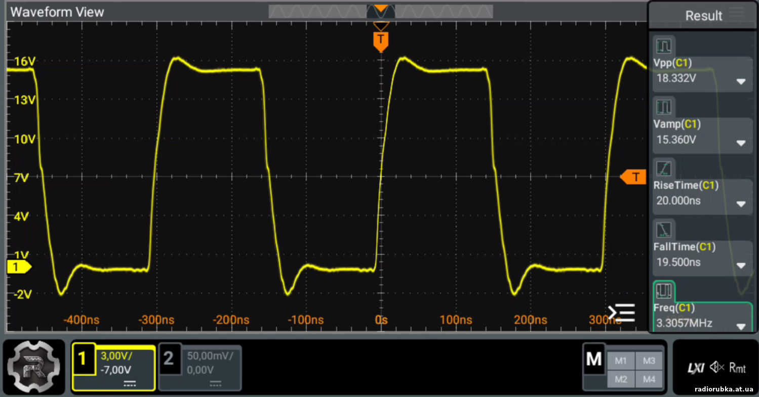

7В, потребление 541-й 53мА, t rise / t fall 21/20.5нс
8В, потребление 541-й 62мА, t rise / t fall 20.5/19.5нс
9В, потребление 541-й 75мА, t rise / t fall 20/19.5нс

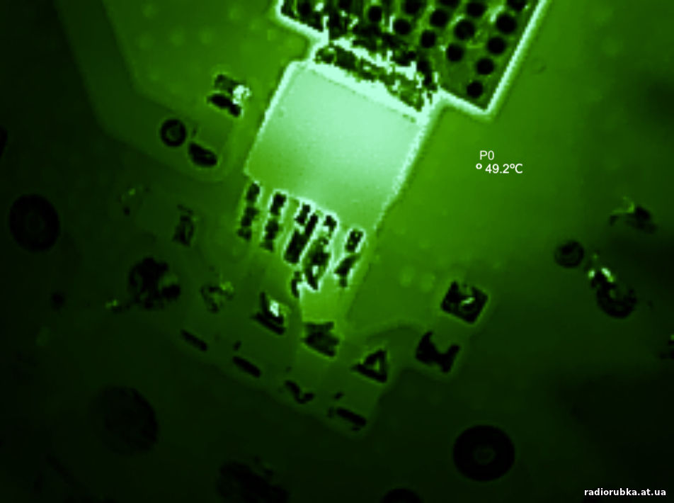

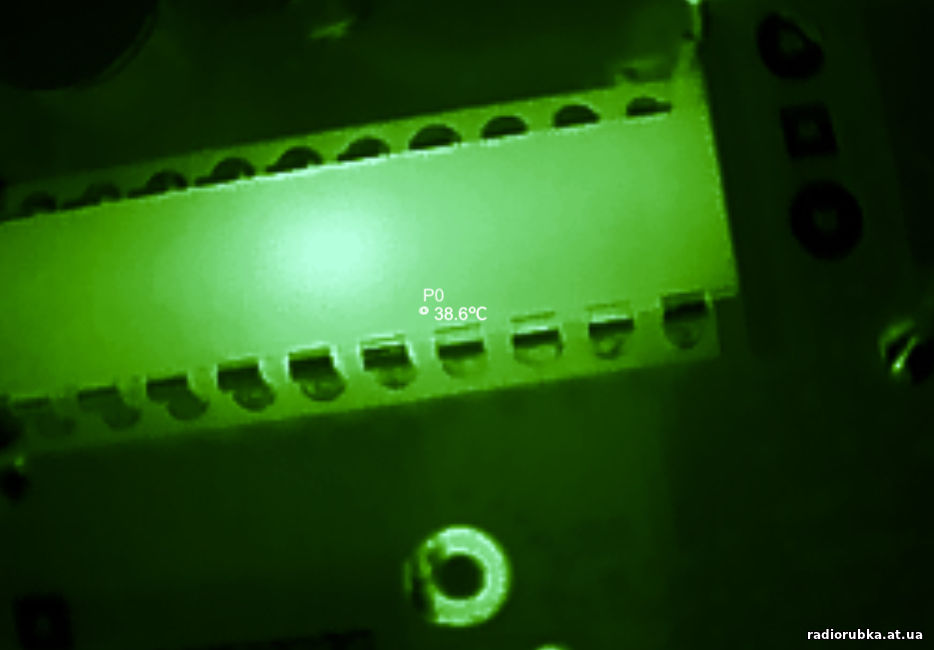

Нагрев
541-я от 8В, 38.6 градуса
В след. сообщении продолжу. (на тепловизоре сменил гамму, чтобы белый шрифт температуры было лучше видно)
Прикрепления: 41485364.jpg (263.1 Kb) · 05543027.jpg (119.1 Kb) · 57207171.jpg (119.5 Kb) · 05039463.jpg (119.4 Kb) · 41767174.jpg (40.8 Kb)
kotrad78Дата: Четверг, 2025-Май-01, 01:33 | Сообщение # 4

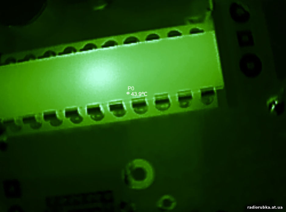

P-N сборка 49.2
541-я от 9В, 43.9 градуса
P-N сборка 52
Итог.
Азиатская 541-я от компании GR работает по всем параметрам лучше американской. Такие же фронты, такой же предел по стабильному 9В напряжению, но, меньший ток потребления, меньший нагрев, и меньшая цена. Оптимальное напряжение питания так же, 8В.

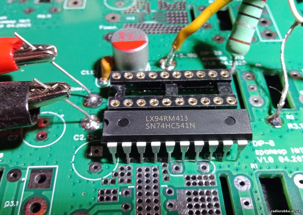

Тест 3. lingxingic SN74HC541N(LX)
Средняя цена 0.24$ за 1, но, можно купить только 6шт минимум: https://www.lcsc.com/product....67.html
Тут уже ситуация чуть хуже. Предел стабильного напряжения 7В. При 7.2..7.3В ток потребления резко возрастает, на блоке питания срабатывает ограничение по току.
Сигналы на затворе:
6В, потребление 541-й 41мА, t rise / t fall 22.5/21нс
7В, потребление 541-й 48мА, t rise / t fall 21/20.5нс

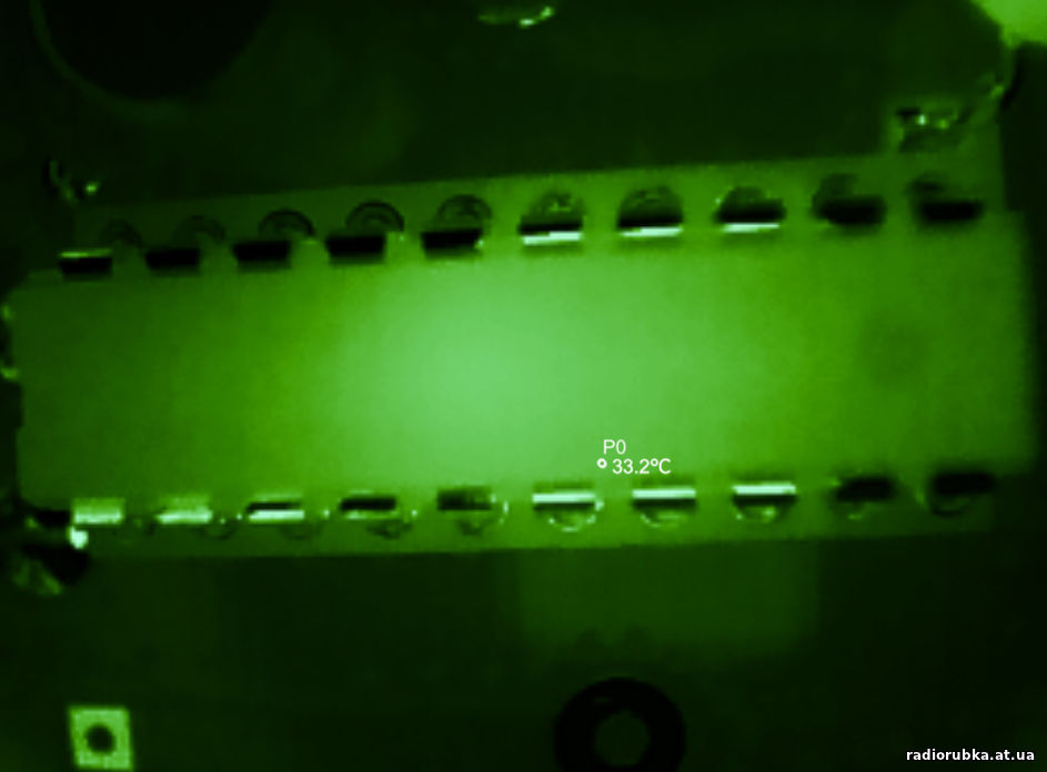

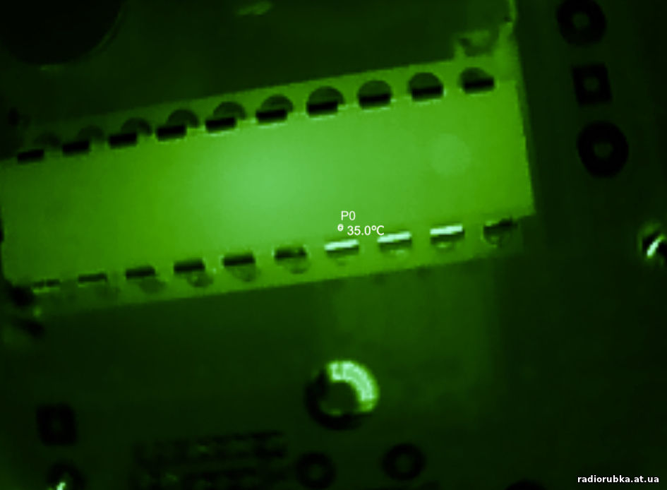

Нагрев
541-я от 7В, 35 градусов
Нагрев сборки не снимал.
Итог.
Микросхема от LX имеет такие же фронты, как и предыдущие, низкое потребление, низкий нагрев. Но, предел стабильной работы 7В.

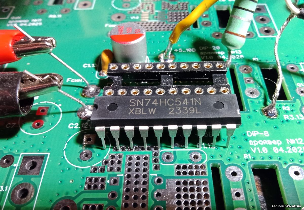

Тест 4. XBLW SN74HC541N(XBLW)
Средняя цена 0.27$ за 1, но, так же можно взять только 6шт https://www.lcsc.com/product....34.html
Тут предел стабильной работы ещё ниже. 6В. При 6.5..6.6В так же, ток резко возрастает, блок питания ограничивает ток.

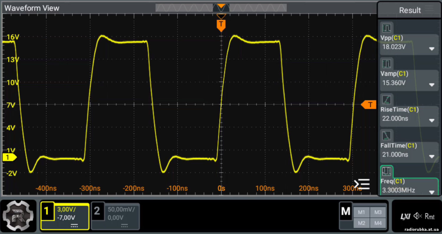

Сигналы на затворе:
5В, потребление 541-й 33мА, t rise / t fall 27/23нс
6В, потребление 541-й 41мА, t rise / t fall 22/21нс

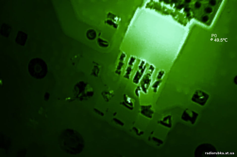

Нагрев
541-я от 6В, 33 градуса
Нагрев сборки 47.1
Прикрепления: 00805613.jpg (252.3 Kb) · 22214768.jpg (119.4 Kb) · 30256851.jpg (119.0 Kb) · 06519648.jpg (43.6 Kb) · 41064968.jpg (51.3 Kb)

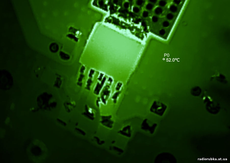

kotrad78Дата: Четверг, 2025-Май-01, 02:05 | Сообщение # 7
И нагрев сборки при 5В питании 541-й, 49.5
То есть, как видите, 5В уже недостаточно для полного открытия транзисторов в сборке, поэтому она начинает сильнее греться. Не забывайте, что между 541-й и P-N сборкой стоят разделительные конденсаторы, поэтому, напряжение на затворы сборки поступает U/2. Если питание 5В, на затворы идёт 2.5В.
Итог.
XBLW так же потребляет низкий ток, имеет такие же фронты, как и предыдущие, так же низко греется, но, стабильный лимит 6В.

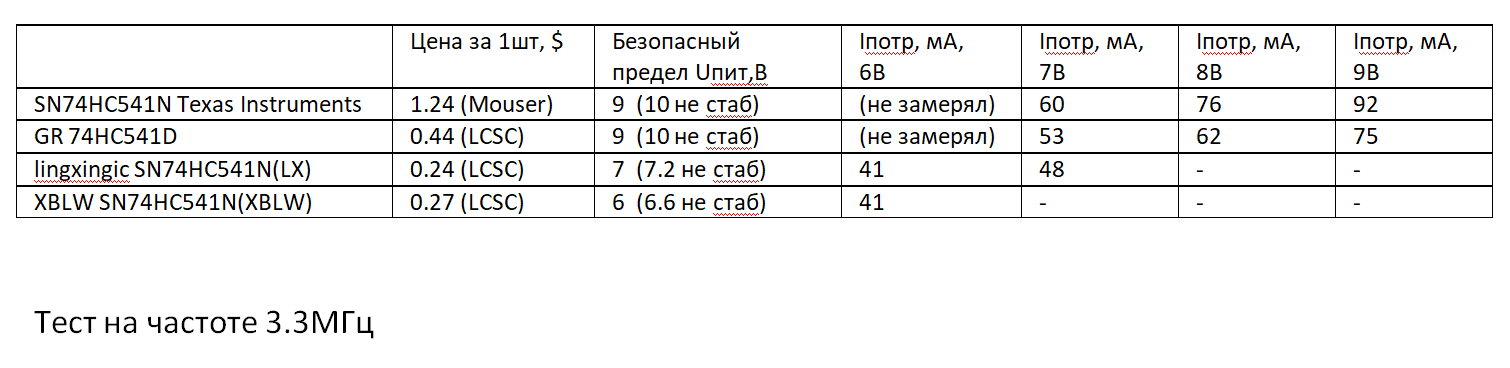

Вот, сводная таблица по важным параметрам:
1. Если применять 541-е в качестве преддрайвера для P-N сборки NCE30NP1812K, и на КПД транзисторов в передатчике особо не важно, то, подойдут все микросхемы, с питанием не выше 6В для XBLW, не выше 7В для LX, не выше 8В для Ti и GR. И не ниже 6В для всех микросхем, т.к. от 5В фронты с 22нс расползаются до 27нс.
2. Если КПД транзисторов передатчика важен и бороться за каждую "наносекунду фронтов", то, отлично подойдут американская Ti и азиатская GR, с питанием 8В. К тому же, GR ещё и дешевле и доступнее.
3. Если применять 541-е как самостоятельные драйверы для кремниевых силовых мосфетов, то, подойдут американская Ti и азиатская GR, с питанием не выше 9В.
4. Для пионерки 1.7МГц, подойдут все микросхемы.

sobiratel2023Дата: Пятница, 2025-Июн-13, 09:19 | Сообщение # 9

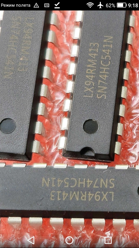

Попались в продаже 74нс541 в корпусе дип20.Все аккуратно,красиво,качественно.В маркировке указан шифр Техсас Инструменталс,но смущает отсутствие фирменного логотипа на корпусе.Как-то слабо верится в подобную скромность производителя.Качественный Китай?Брать?
Фото образцов в приложении.
Прикрепления: 8593525.png (614.4 Kb)
kotrad78Дата: Пятница, 2025-Июн-13, 12:10 | Сообщение # 10
Это не Ti, это китайская компания LX, я их тестировал в этой теме, 5-е сообщение. Работают нормально, если не превышать 7В питание. (американские Ti и китайские GR 9-10В выдерживают)

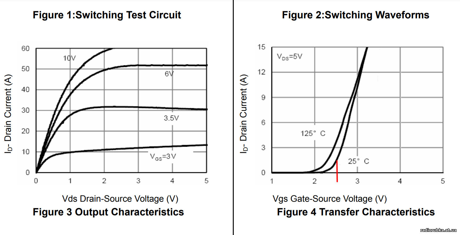

kotrad78Дата: Понедельник, 2025-Июн-16, 13:43 | Сообщение # 12
Цитата sobiratel2023 ()
Жаль sad ,мосфеты полностью открываться не будут...

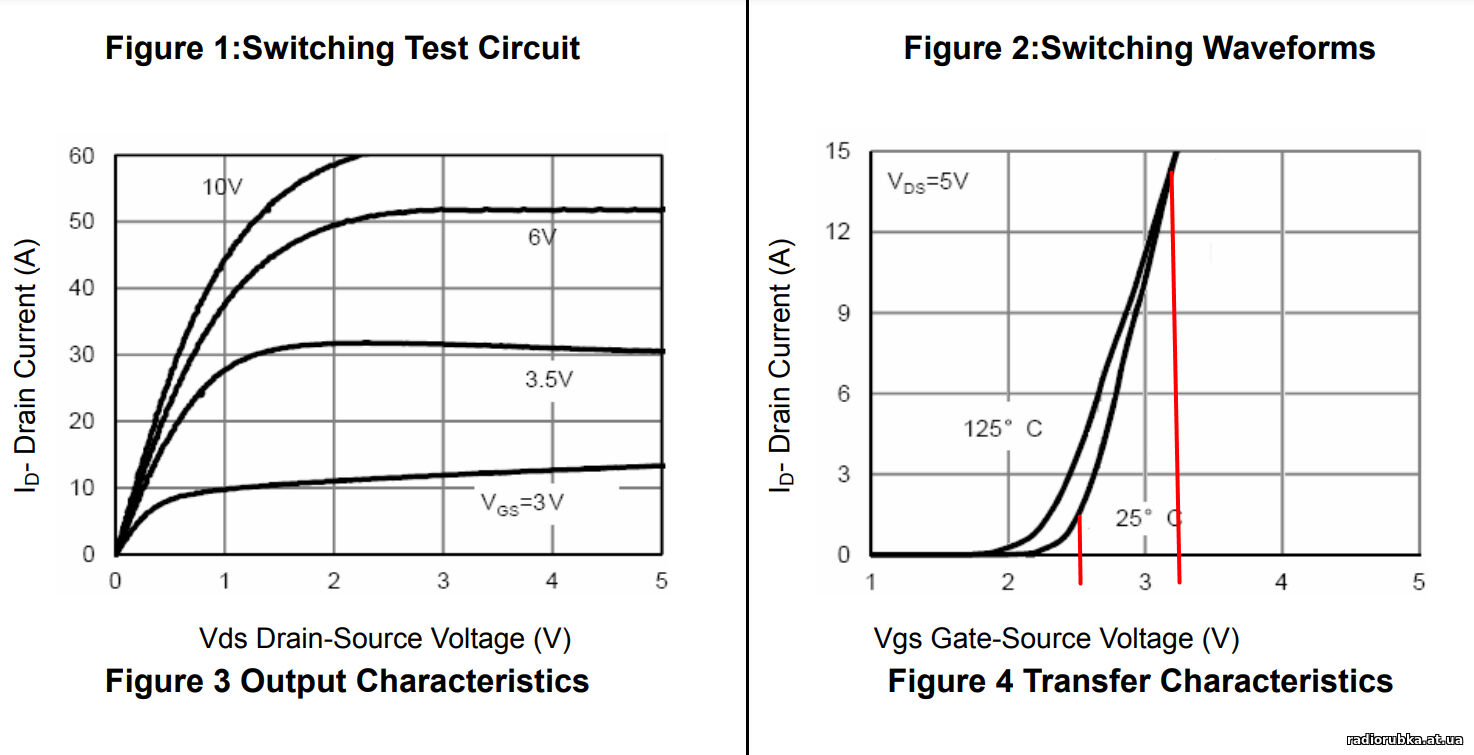

Если после 541-й у вас будет P-N пара мосфетов на сборке NCE30NP1812K, то, смотрите правый график:
Линейный график начинается от +2.5В на затворе. В затворах сборки по схеме стоят разделительные конденсаторы, а это значит, что для начала нормального открытия сборки, ей достаточно 5В питания 541-й. LX версия 541-й стабильно работает до 7В питания, при 7.2В уже срывается. Для надёжной работы на неё можно с регулируемой ЛМ-ки выставить 6.5В. Тогда, после конденсатора на затворах сборки будет 3.25В.
Общая работа драйвера будет нормальной и для 3.3МГц и для 1.7МГц.

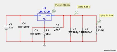

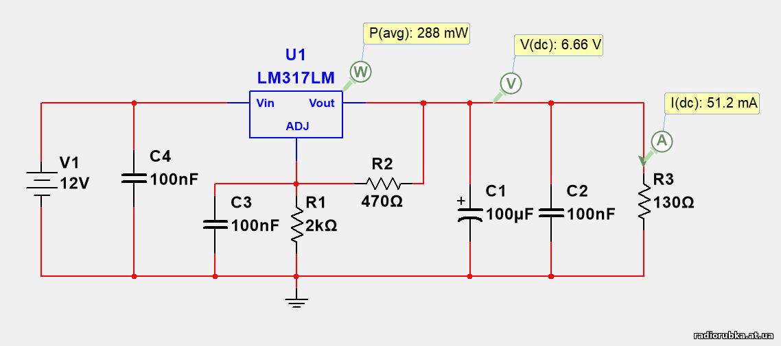

Вот, держите рабочую схему стабилизатора напряжения на ЛМ-ке, с выходом 6.6В
R3 - имитация нагрузки, в реальности он не нужен, вместо него будет 541-я. Так что, смело покупайте китайскую LX.
