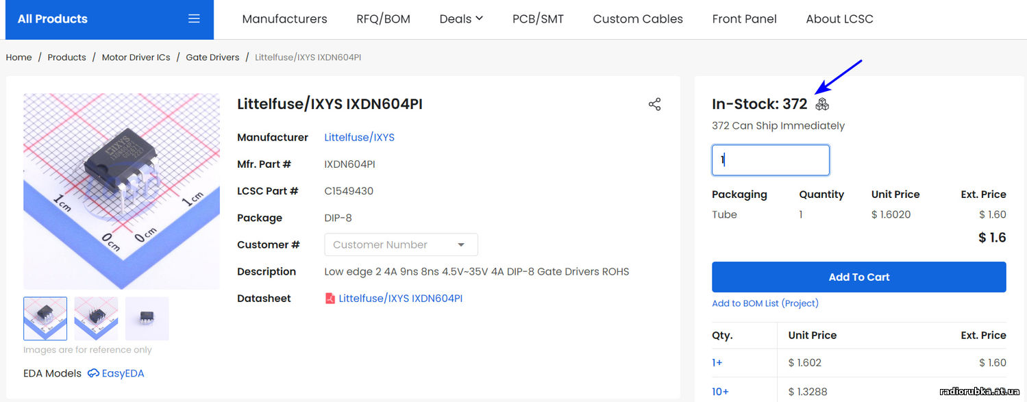

Посмотрел,что-то затронули вот эти варианты
Вот эта надпись означает, что микросхем нет в наличие
А вот эта надпись означает, что в наличие 372 штуки, которые могут быть отгружены немедленно
Из всех позиций, что вы предложили, только вот эта IXDN604PI есть в наличие и, в принципе пойдёт для наших задач.
Внутри два драйвера, с прямым выходом. Их можно будет вместе запараллелить. Время нарастания и спада 9/8нс, что хуже, чем у всех драйверов, что я в этой теме тестировал, но, нормально и для "пионерки" и для "тройки".
Для "тройки" будет нормально, если сделать дополнительное охлаждение, положить под пузо через термопасту 2мм по толщине медную шинку, шириной 5мм. Саму шинку припаять к печатной плате, через паяльную пасту. Сверху намазать КПТ-19, очень плотно прижать микросхему и запаять ножки. Вот так:
Это я недавно тестировал оптодрайверы. Драйвер, у которого по входу оптоизоляция. Такое решение с медной шиной под пузом очень эффективно снижает нагрев примерно на 25-30 градусов! Вот тут можете почитать об этом https://radiorubka.at.ua/forum/17-309-1
Добавлено (2025-Мар-22, 19:22)
Хотя, гораздо лучше будет применить IXDN602PI https://www.lcsc.com/product....83.html
У неё время нарастрания/спада быстрее, 7.5ns/6.5ns, меньше будет греться, и цена сильно дешевле.

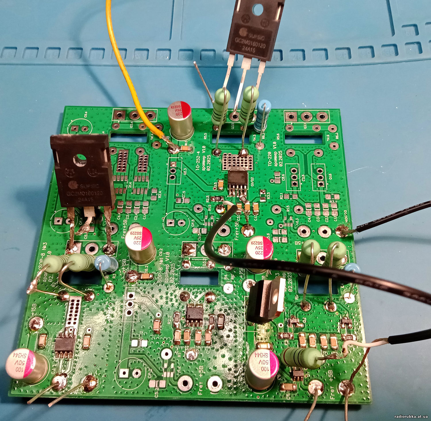

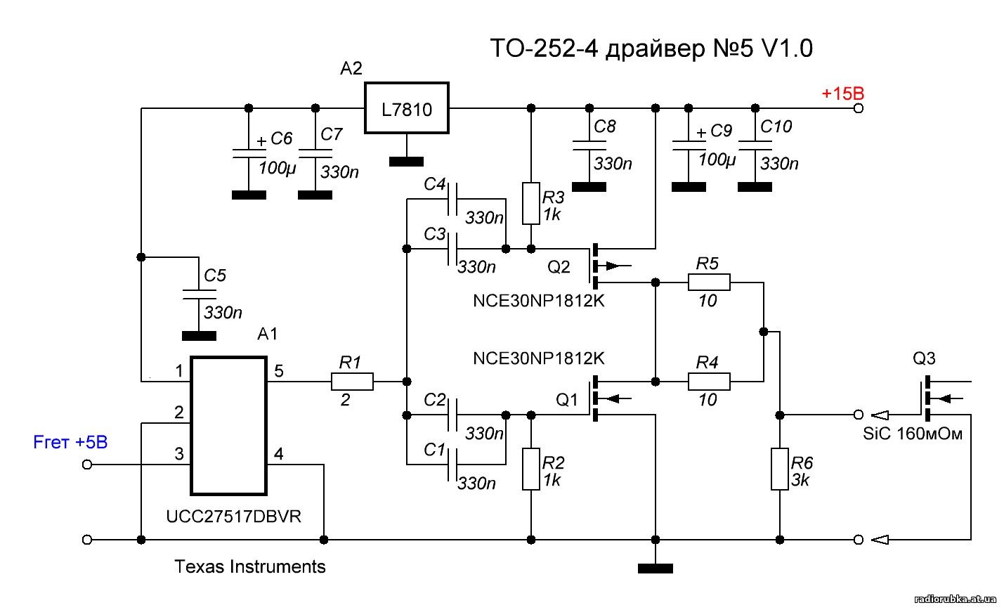

Драйвер 5. На комплементарной P-N паре в одном корпусе TO-252-4, NCE30NP1812K от компании Wuxi NCE Power Semiconductor
У этой сборки время нарастания и спада
N транзистор - 3/3нс.
P транзистор - 3/4нс.
Стоит 1.11$ за 5шт https://www.lcsc.com/product....35.html

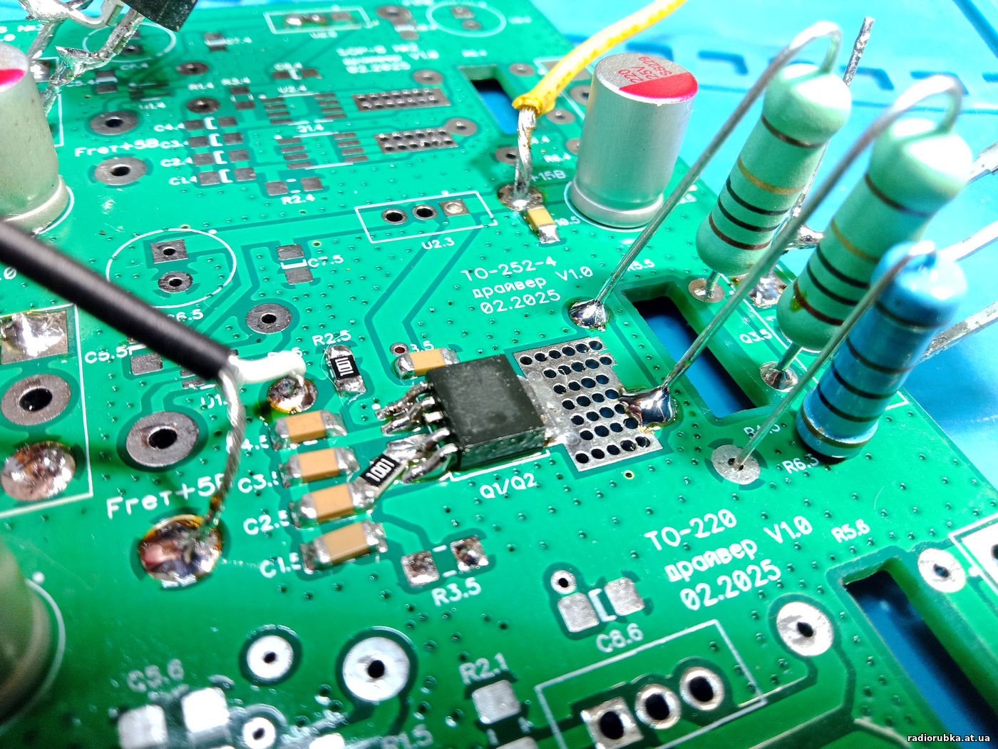

Производство какое-то азиатское, поэтому после отмыва платы от флюса, надписи на сборке почти полностью смылись вместе с флюсом))).

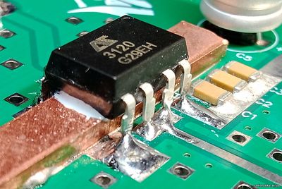

Фото:
При разработке платы немного ошибся с подключением разрядного 1кОм резистора на затворе P транзистора, подключил его на массу, вместо плюса, поэтому пришлось припаять его прямо на ноги, боком. На работу не повлияло.
Предварительный UCC драйвер так же не запаивал, воспользовался существующим из 1-го эксперимента. Сигнал подал по тоненькому экранированному кабелю.
Схема:
У всех ТО-252-4(5) сборок стоки транзисторов соединены вместе и подключены на фланец, так что, отдельно их разделить не получится. Прежде чем покажу результаты тестов, можете ознакомиться с тестом другой ТО-252-4 сборки AP4525GEH, которую тестировал год назад: 9 страница со 134 сообщения https://radiorubka.at.ua/forum/8-170-9 (там и на 11 странице про эту сборку тесты)
У AP4525GEH время нарастания и спада:
N транзистор 20/4 нс
P транзистор 15/25 нс
В том тесте сборка на 3МГц с дополнительной медной пластиной грелась до 84 градусов.

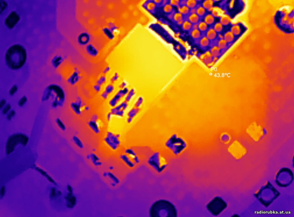

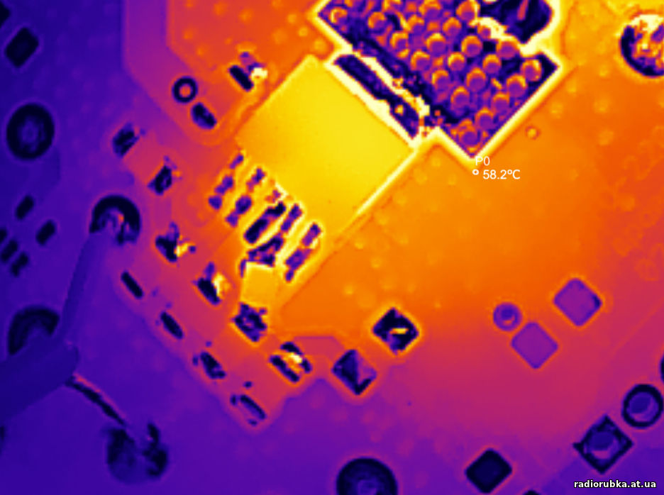

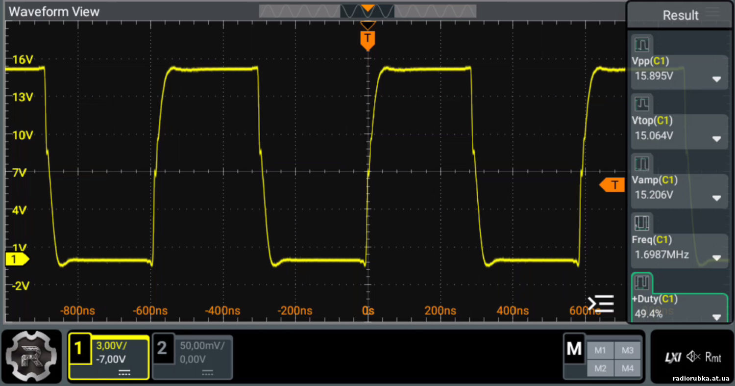

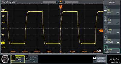

Теперь переходим к тестам NCE30NP1812K

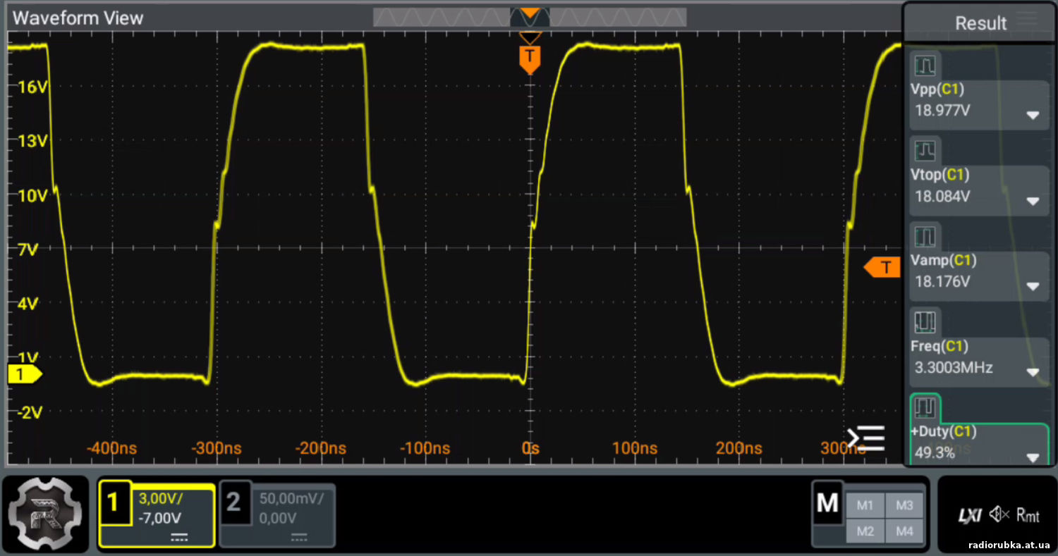

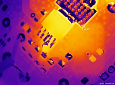

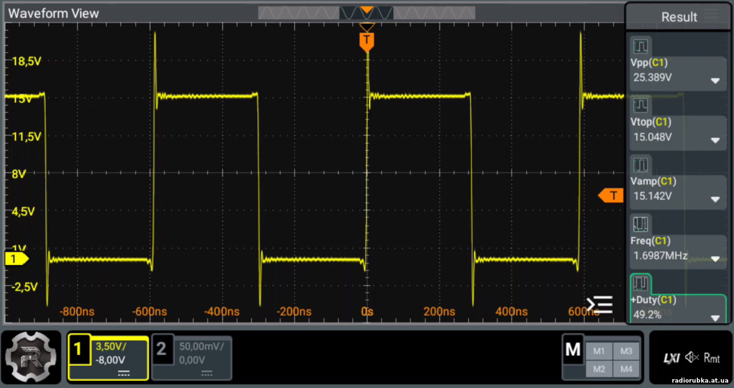

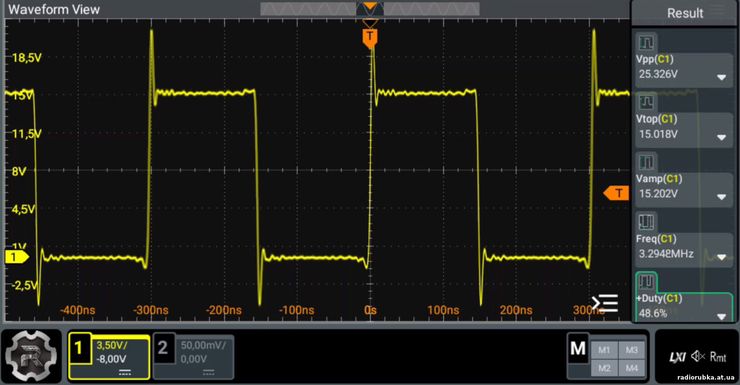

1.7МГц 15В, 100мА, сигнал на затворе:
Нагрев 44 градуса
Прикрепления: 37063370.jpg (415.8 Kb) · 26814200.jpg (581.2 Kb) · 89700793.jpg (83.5 Kb) · 22196558.jpg (116.1 Kb) · 75135843.jpg (93.3 Kb)

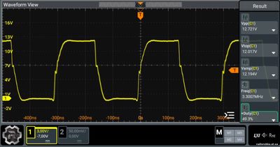

3.3МГц, 12В, 161мА, сигнал на затворе

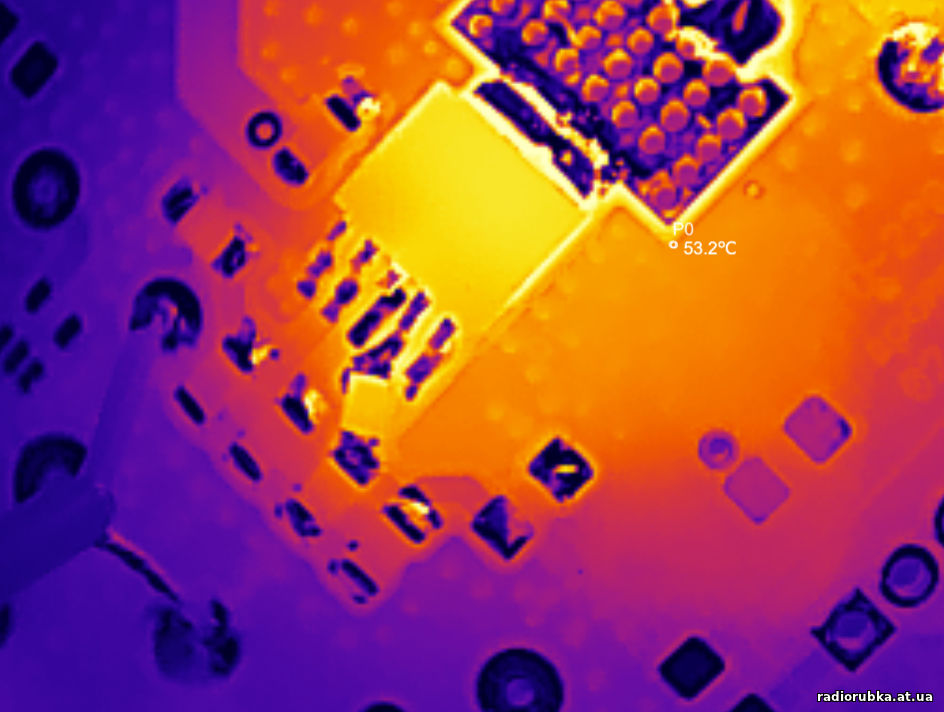

Нагрев 49 градусов
3.3МГц, 15В, 187мА, сигнал на затворе
Нагрев 53 градуса

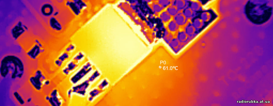

kotrad78Дата: Воскресенье, 2025-Мар-23, 03:43 | Сообщение # 35
3.3МГц, 18В, 210мА, нагрев 58 градусов
58 градусов против 84 градусов у AP4525GEH. Очень наглядная разница, как скорость нарастания и спада влияет на нагрев.

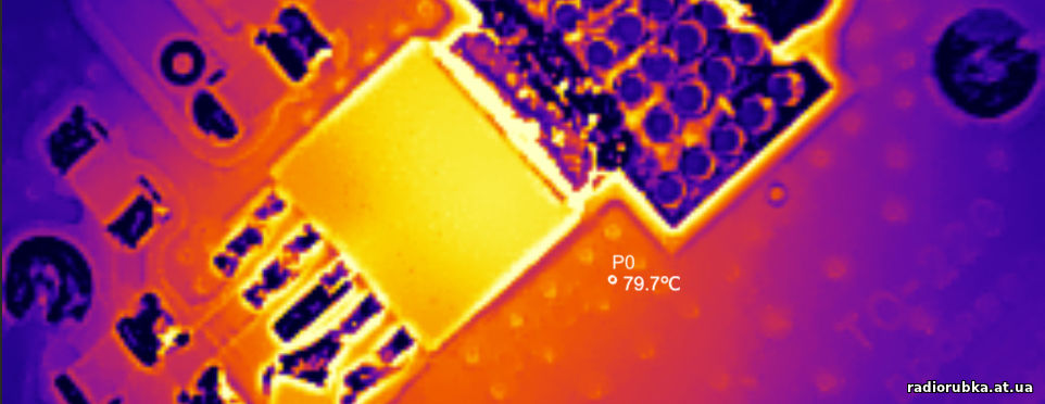

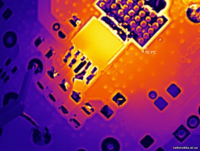

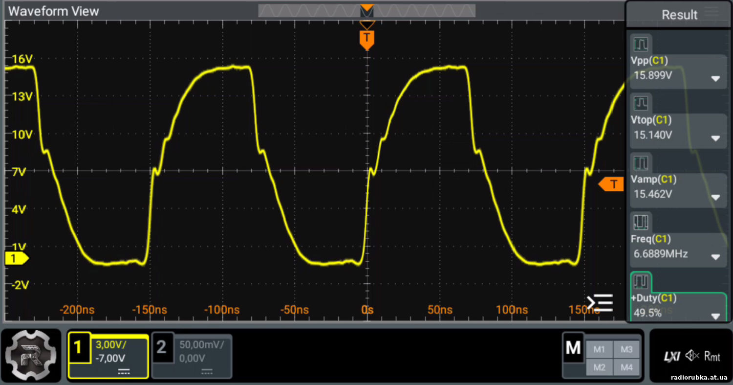

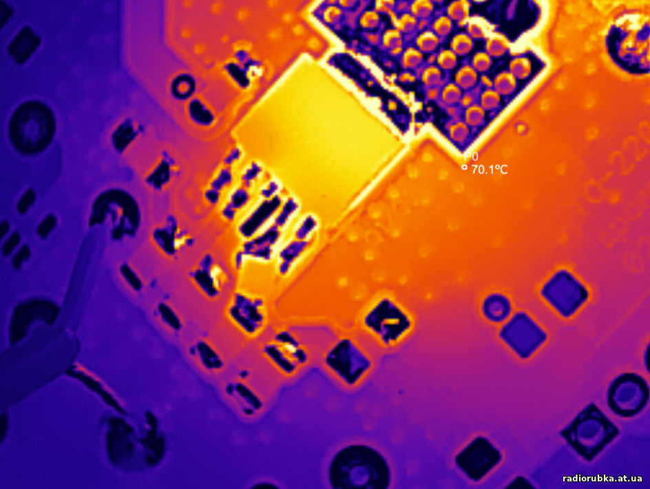

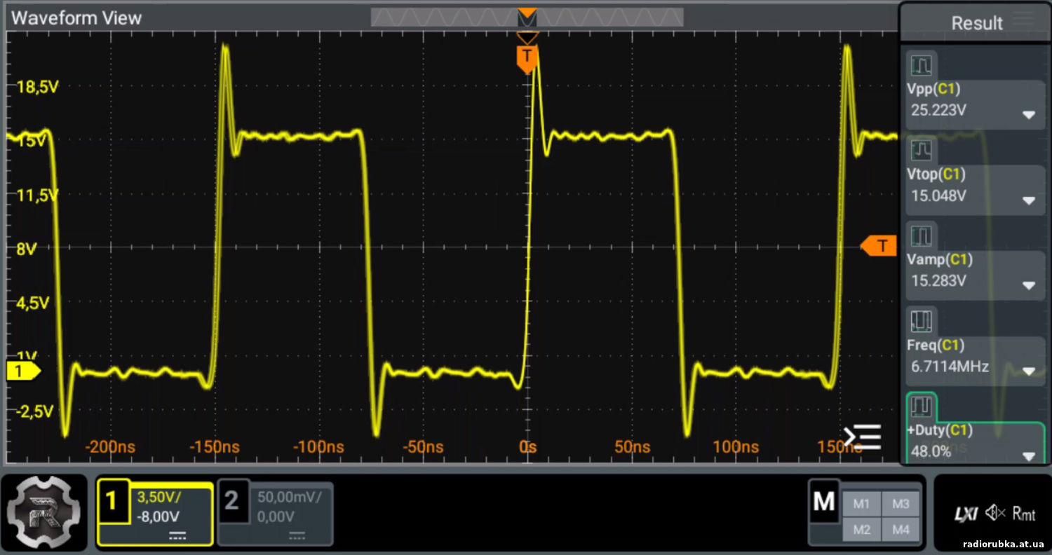

6.7МГц, 15В 370мА, сигнал на затворе
Нагрев 70 градусов

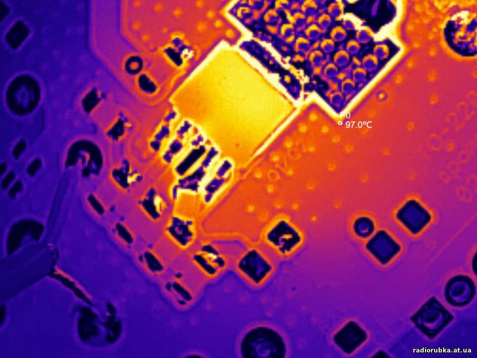

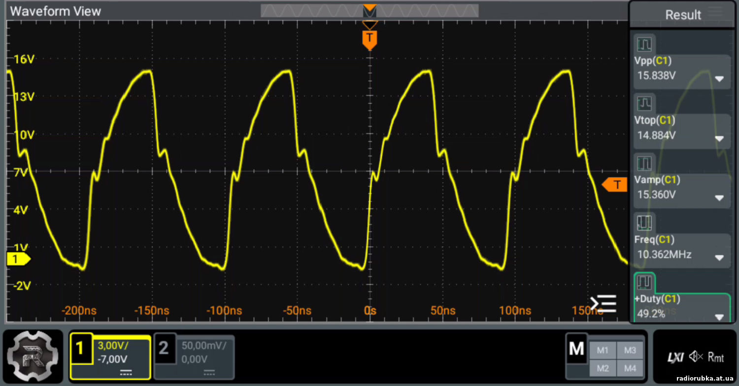

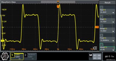

10.4МГц, 15В, 682мА, сигнал на затворе:
Нагрев 97 градусов и мееедленно медленно продолжал расти. Видимо, началось лавинное увеличение сопротивления перехода от высокой температуры, что за собой влечёт увеличение нагрева и т.д.
Прикрепления: 26043379.jpg (99.4 Kb) · 98746874.jpg (120.0 Kb) · 02640003.jpg (110.6 Kb) · 40056819.jpg (125.2 Kb) · 36817656.jpg (123.0 Kb)

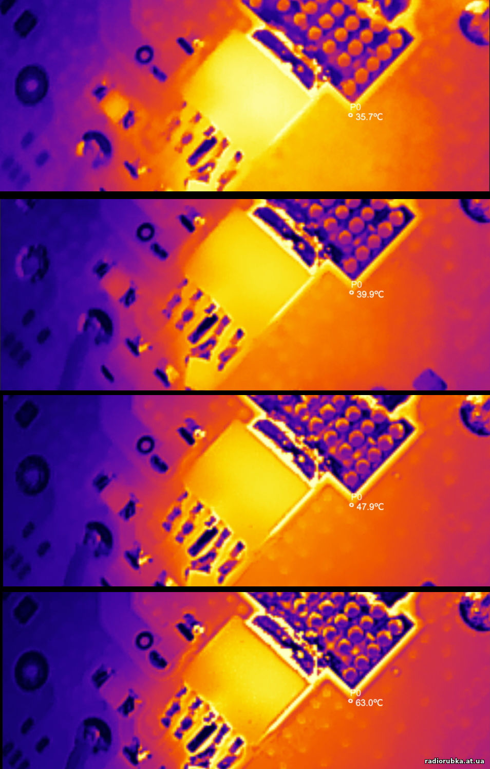

kotrad78Дата: Воскресенье, 2025-Мар-23, 04:12 | Сообщение # 36

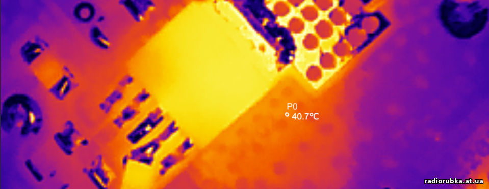

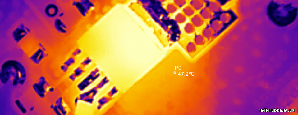

Установил рядом тихий кулер и направил его на плату. Изменения температур, сверху вниз.
1.7МГц 44 --> 36
3.3МГц 53 --> 40
6.7МГц 70 --> 48
10.4МГц 97 --> 63

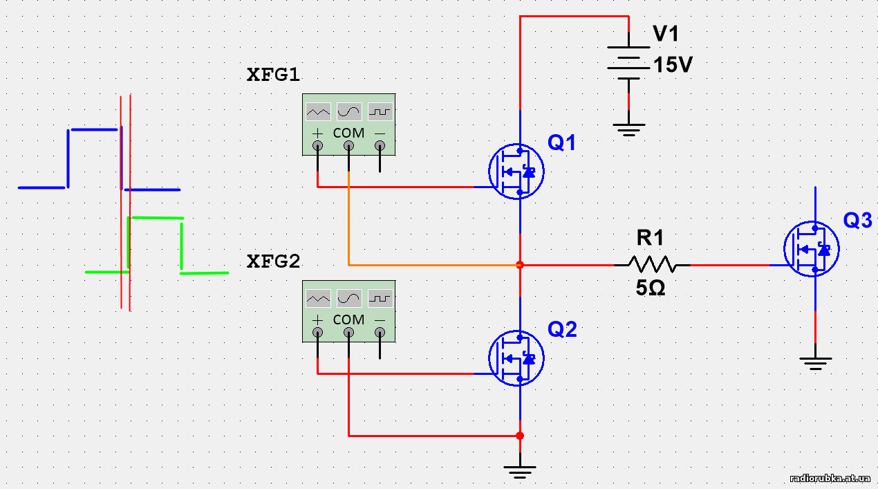

kotrad78Дата: Воскресенье, 2025-Мар-23, 11:25 | Сообщение # 39
Таким образом, средний КПД 5-го драйвера получается около 48-50%.

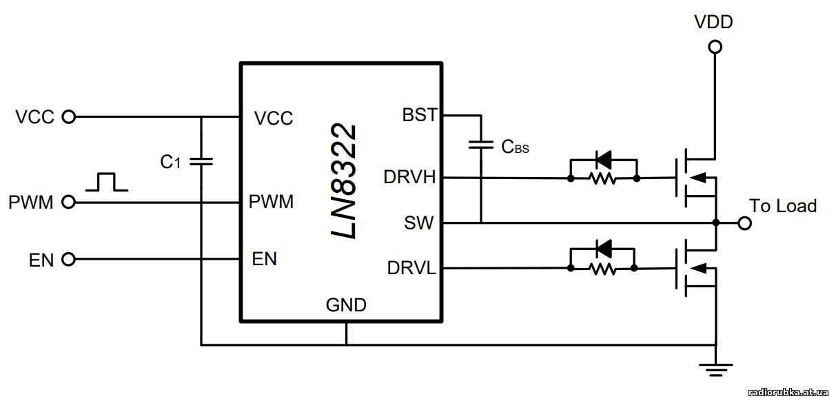

В теории, КПД можно поднять почти под 99%, если сделать драйвер не на P-N транзисторах, а на двух N
Для этого на затворы Q1 и Q2 нужно подавать инвертированные друг относительно друга импульсы, у которых скважность (ширина) будет такой, чтобы Q1 никогда не открывался, пока Q2 полностью не закроется. И чтобы Q2 никогда не октрывался, пока Q1 полностью не закроется.
Но, к сожалению, так до сих пор и не смог найти решения, как этого достичь "малой кровью" на мегагерцовых частотах. Может быть у кого появятся какие идеи?
Прикрепления: 32893937.jpg (114.1 Kb)

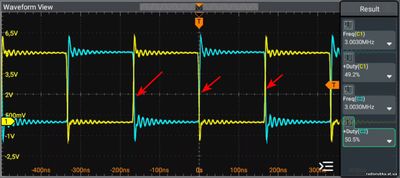

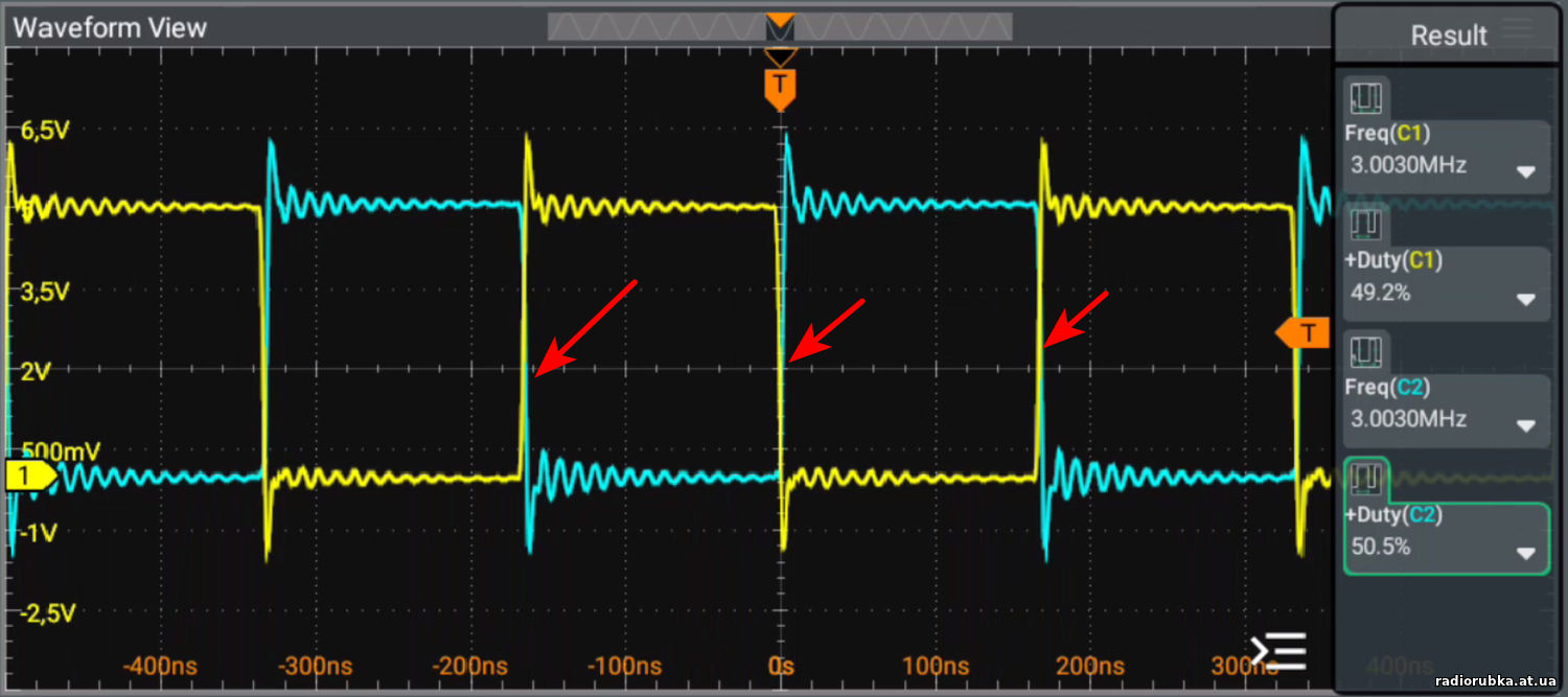

Я так понимаю,что если поставить два комплиментарных(инвертирующий и неинвертирующий) драйвера одной серии,допустим 74540 и 74541,и запитать их по входу с одной линии,то сквознячок будет дуть все равно?

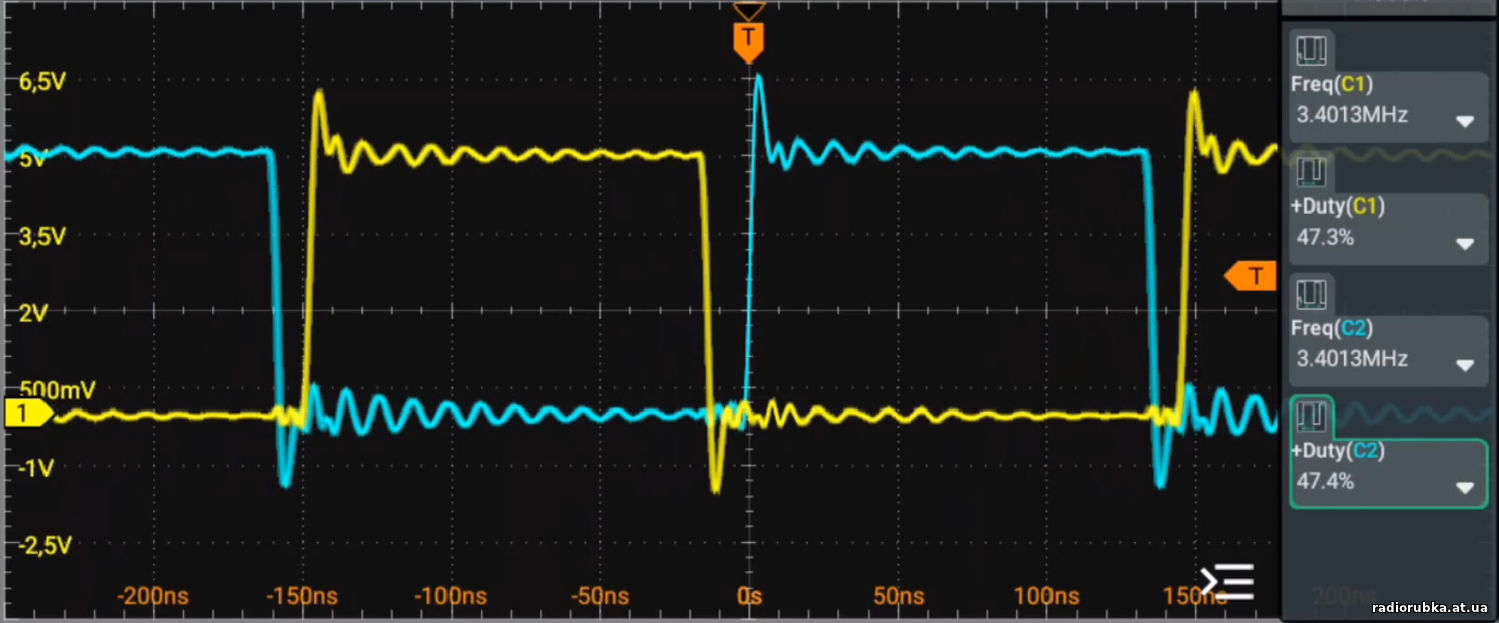

Совершенно верно. У нас мегагерцовые частоты, поэтому фронты импульсов не могут быть идеально вертикальны. Они всегда наклонены. И вот, когда прямой сигнал пересекается с инвертированным (красные стрелки), в этих местах один транзистор драйвера ещё не успел закрыться, как уже открывается второй. В итоге, через оба транзистора начинает течь сквозной ток, вызывая сильный нагрев.
Нужно делать схему, которая сможет уменьшать скважность (ширину) сигналов в двух каналах одновременно, тогда сквозного тока не будет
Такие схемы есть, я их уже делал, но, они довольно громоздкие, что сильно усложняет всю конструкцию драйвера. К тому же, не забываем, что для верхнего плеча драйвера нужно фантомное питание, отделённое от земли. Да и сам входной сигнал нужно тоже как-то от земли разделять.
Прикрепления: 41984296.jpg (123.8 Kb) · 73946428.jpg (100.8 Kb)

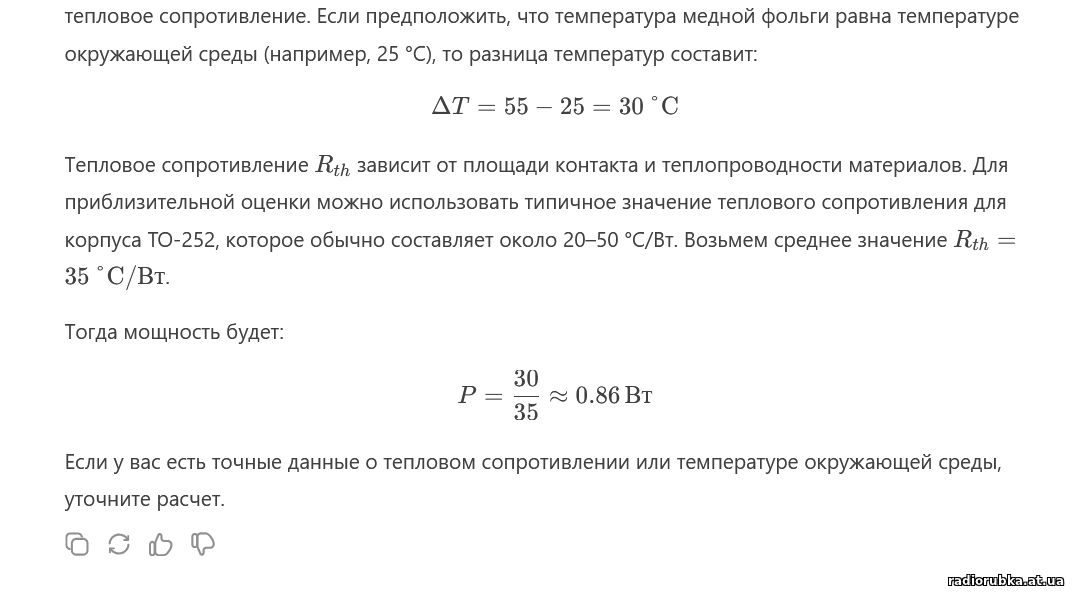

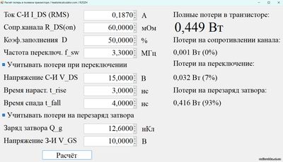

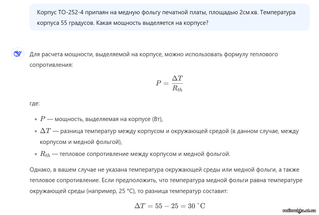

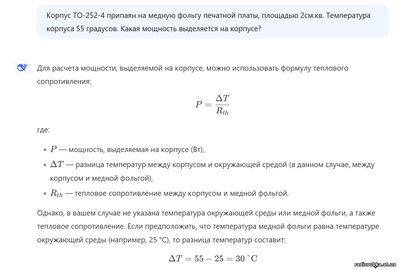

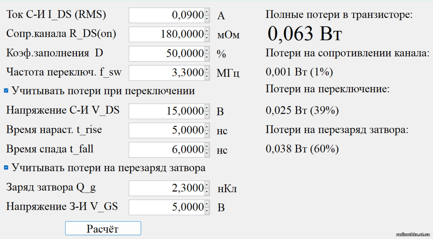

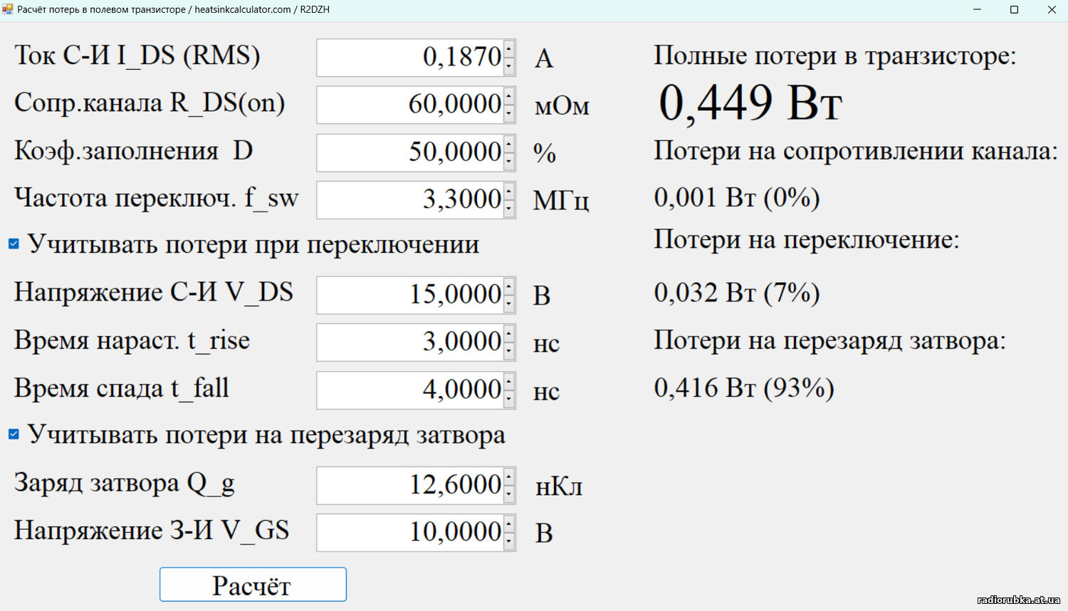

Сейчас провёл занимательные расчёты.
1. С помощью этой программы https://radiorubka.at.ua/forum/17-318-1 провёл расчёт, какое будет выделение тепла на ТО-252 сборке от 5-го драйвера.
В сборке два транзистора, поэтому общее выделение тепла (на частоте 3.3МГц при 15В питании и токе 187мА) будет 0.449 Х 2 = 0,898 Вт
2. Зашёл на сайт китайского ИИ "калькулятора" https://chat.deepseek.com и задал вопрос: Какая мощность выделяется на корпусе ТО-252, припаянного на плату, если он греется до 55 градусов?
Калькулятор ответил, что 0.86Вт.
Это практически полностью совпадает с реальными значениями!!
Теперь возвращаемся к первой картинке расчётов и смотрим, что больше всего греется.
потери на сопротивлении канала 0.001Вт
потери из-за скорости нарастания и спада 0.032Вт
потери из-за заряда-разряда затвора 0.416Вт.
Таким образом, приходим к очень интересному выводу:
- даже если в P-N сборке присутствует сквозной ток, он несоизмеримо меньше разогревает весь корпус, чем затвор!!
Во как!!  cool
Вот это открытие)).
То есть, при разработке драйвера нет смысла заморачиваться с уменьшением сквозного тока! По крайней мере для наших задач и частот! Но, есть смысл уменьшать нагрев затвора. А это можно сделать только подбором более скоростных транзисторов или драйверов, у которых время нарастания спада как можно меньше, и заряд затвора Q как можно меньше.
Прикрепления: 54687926.jpg (187.5 Kb) · 18446851.jpg (89.4 Kb) · 47506675.jpg (62.6 Kb)
