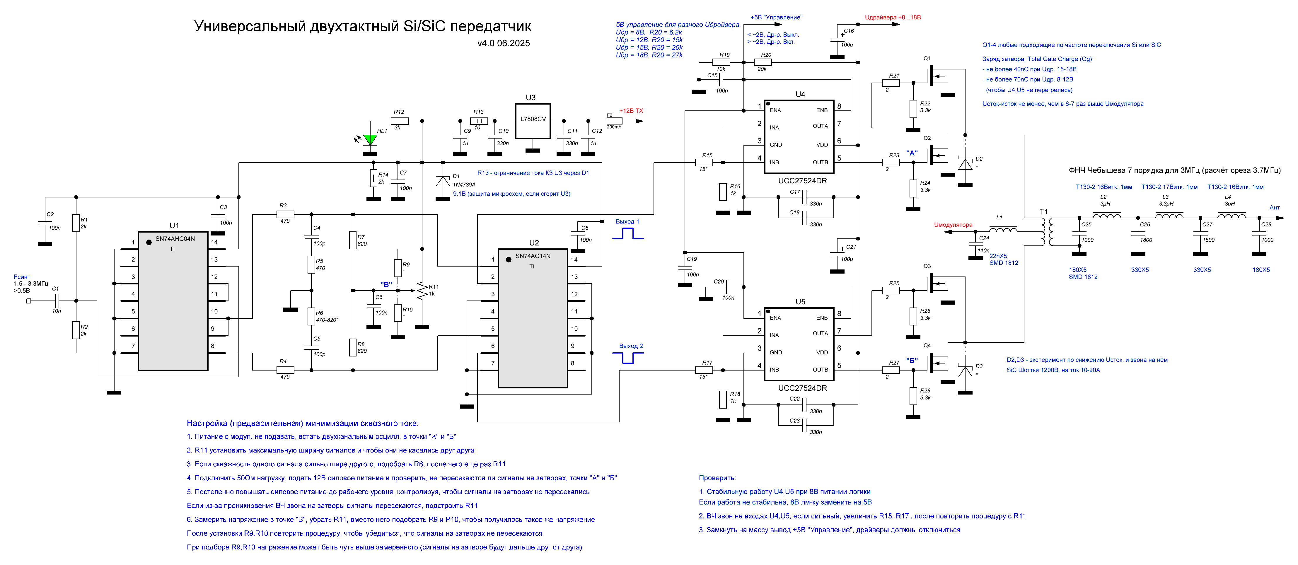

kotrad78Дата: Воскресенье, 2025-Июн-22, 01:34 | Сообщение # 481
valerzar1961, Ну, ничего страшного). Буду тогда сам проверять).

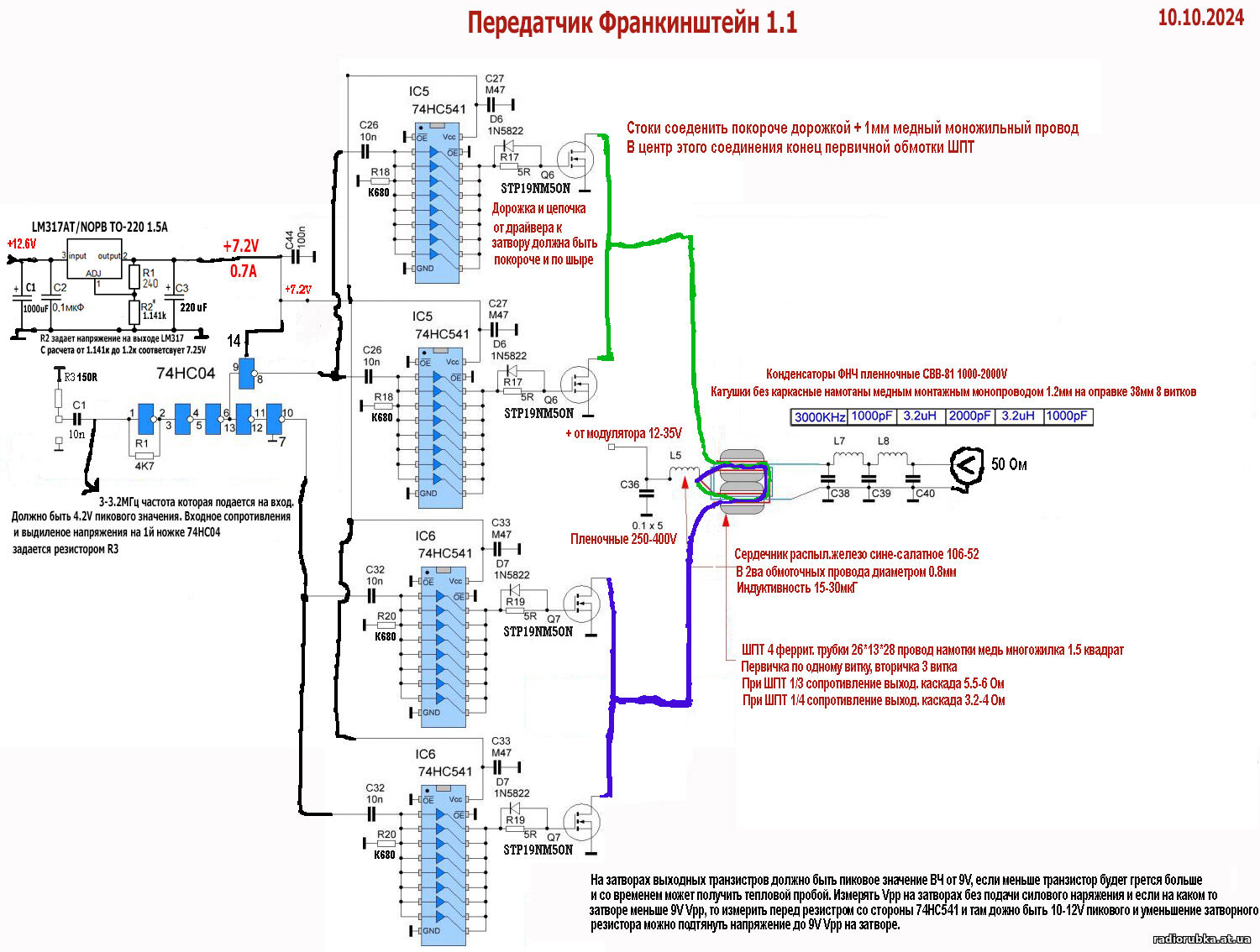

Закончил разработку схемы. Пока в этой теме её выложу, а если заработает в железе, создам отдельную.
Основные задачи данного передатчика:
1. Получить стабильные 300-400Вт при минимальном нагреве транзисторов. Для надёжности. Хотя в теории двухтакт на двойных транзисторах сможет до 600-800Вт при активном охлаждении и медных радиаторах. Но, я такую задачу не ставлю.
2. Полное отсутствие сквозного тока, вызываемого входными сигналами. Сквозной ток будет только от паразитных диодов сток-исток в самих транзисторах.
3. UCC драйверы могут работать начиная с +4.3В и до +20В, поэтому в передатчике можно применять любые транзисторы, хоть кремниевые, хоть карбид-кремниевые. Получается универсальность.
4. Основная часть передатчика на выводных деталях, SMD только UCC драйверы и затворные 2Ом резисторы, формата 2512. Выводные сюда ставить не желательно, у них индуктивность выше и нагрев. Для себя ещё SMD конденсаторы поставлю в фильтре между L1 и модулятором, и в выходном ФНЧ.
Немного позанимаюсь другими делами, и, если не найду ошибок, буду разрабатывать плату.
первый набросок:
Прикрепления: 28455514.gif (179.4 Kb) · 13914398.jpg (215.4 Kb)

ПряникДата: Воскресенье, 2025-Июн-22, 13:33 | Сообщение # 482
Сообщений: 252
прошу уточнить, о какой мощности идет речь ?
В АМ мощность принято указывать в режиме несущего сигнала. По вашему стремлению получается что при модуляции 100% на пиках будет порядка киловатта ?   Посмотрите на мощности трансиверов извесных, там ссб 100 вт , а АМ 25вт, как думаете , почему ?
и еще , на схеме надо поставить емкость 10-20н перед резисторами 16 и 18. А сами резисторы 16 и 18 уменьшить до такого уровня, что б при отсутствии сигнала на входе на выходе было 0в. Как в схеме первого поста темы.

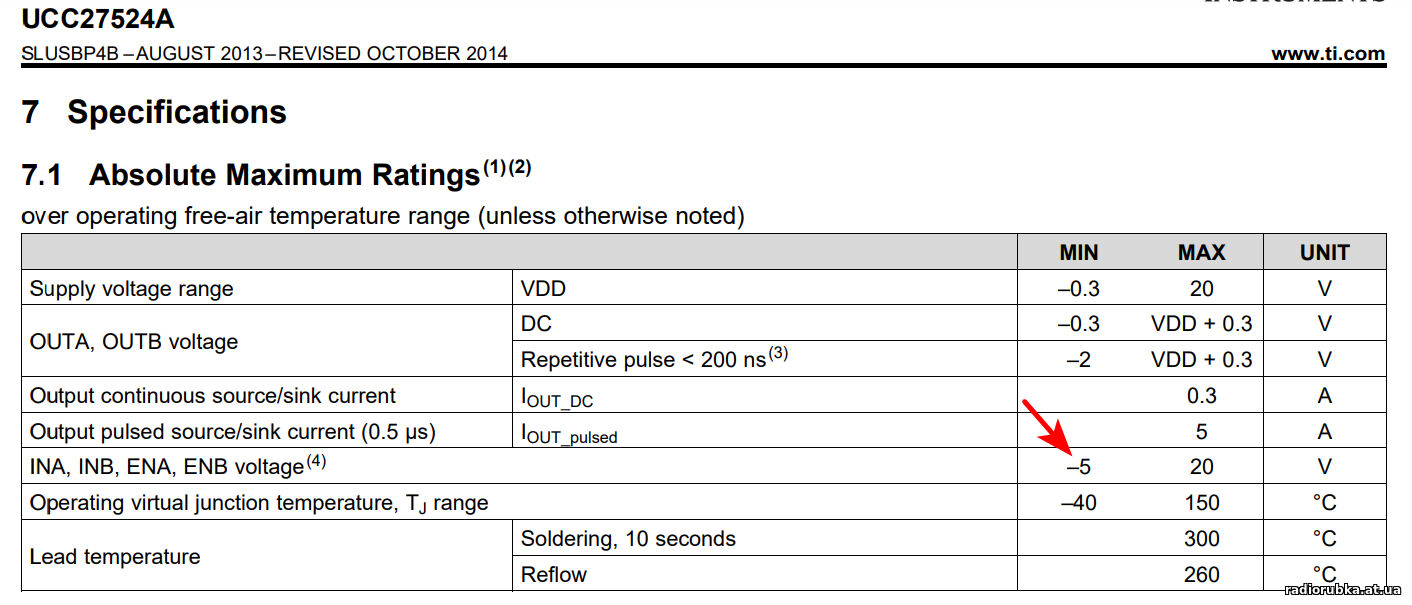

kotrad78Дата: Воскресенье, 2025-Июн-22, 15:44 | Сообщение # 483
По поводу мощности под 300-400Вт я имел в виду уже на пиках огибающей, или около 100Вт несущей.
По поводу разделительных конденсаторов.

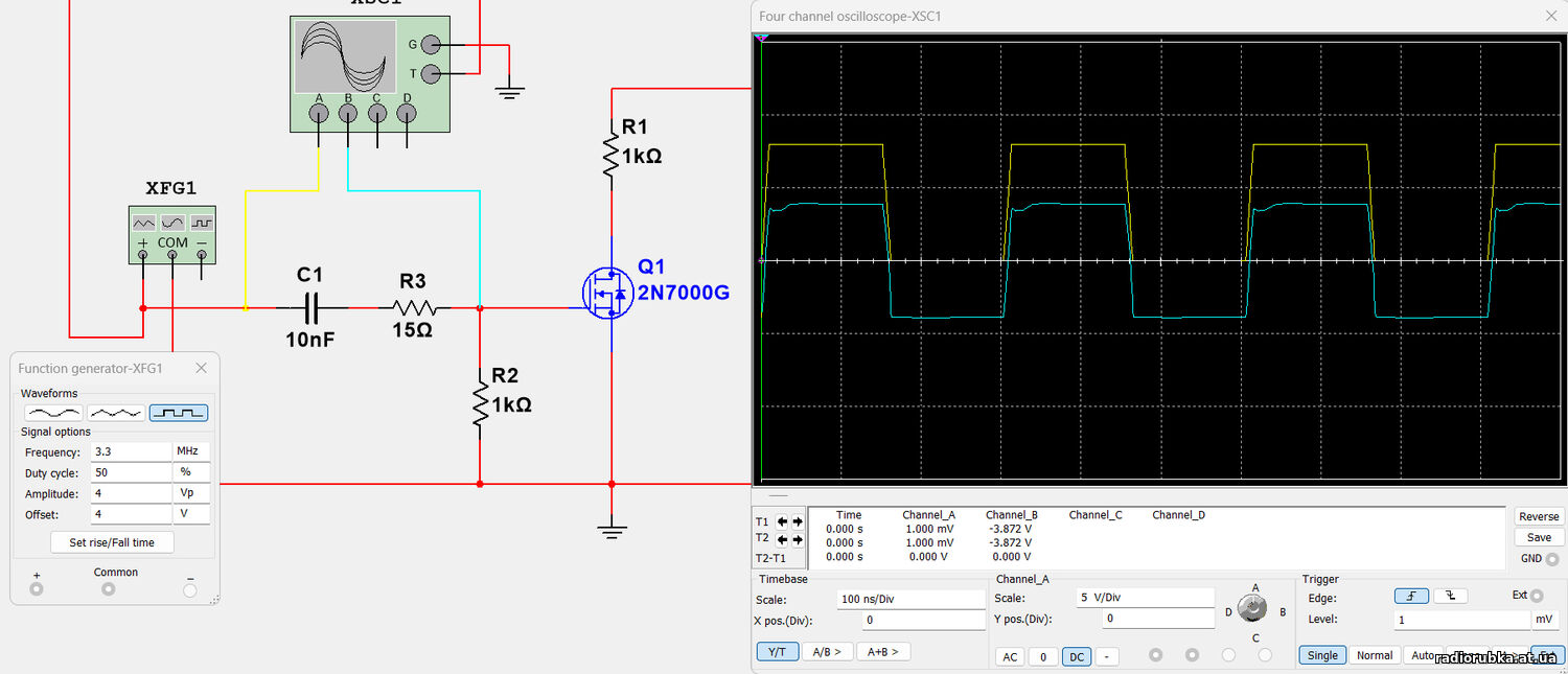

Изначально я их поставил и даже выложил схему с ними. Но, потом вспомнил про вот эту бяку:
Если питание логики будет 8В, то после конденсатора будет -4В...+4В. И даже если питание логики будет 5В, то после конденсатора будет -2.5В...+2.5В. Это напряжение либо выведет драйвер из строя, либо он будет работать не стабильно. Поэтому конденсаторы убрал. Но, знаю, что есть подводный камень с этим регулятором дед-тайма. При подаче питания, на выходах триггера Шмитта кратковременно, доли микро или миллисекунд может быть одновременно на обоих выходах логическая 1. То есть, оба плеча передатчика могут открыться одновременно.
Этого можно избежать с помощью функции Вкл./Выкл. драйверов. На схеме в цепи EN драйверов стоят 3 фильтрующих конденсатора по 100нф. Вполне возможно, что при переходе на передачу они будут держать драйверы выключенными на несколько миллисекунд, пока не зарядятся. Этого времени может хватить, чтобы на выходе регулятора дед-тайма логическая 1 преобразовалась уже в полезный меандр.

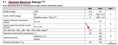

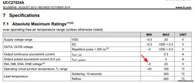

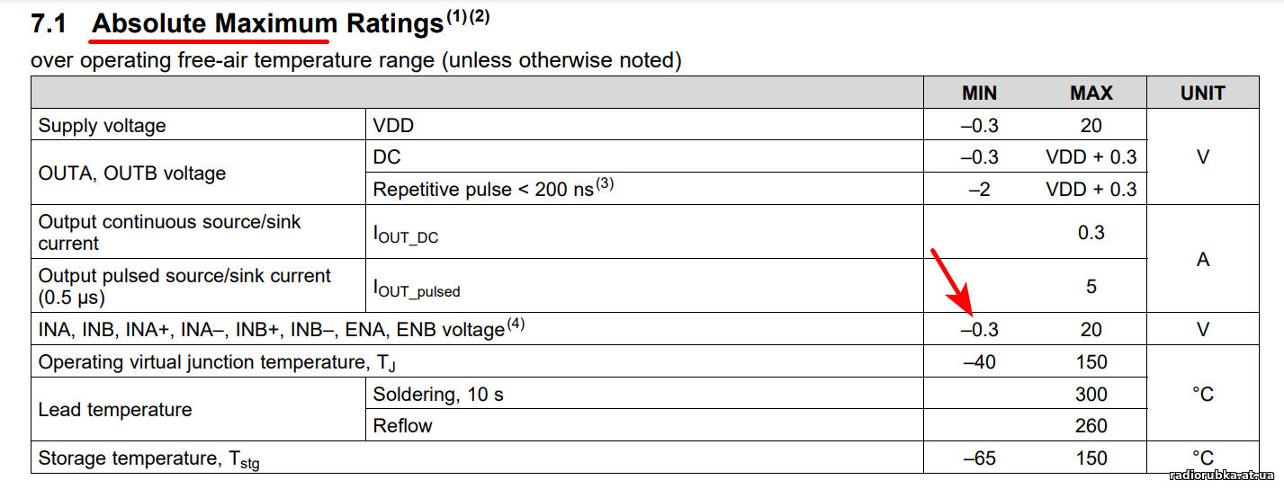

Но, сейчас более детально изучил даташит и обнаружил, что оказывается есть две версии этого UCC драйвера. На рисунке выше UCC27524D. Однако, есть ещё и UCC27524A:
В даташите прямо сказано, что микросхема может работать с отрицательным сигналом на входе. В таком случае, задача упрощается. Можно поставить разделительные конденсаторы, тем самым исключив появление логической 1 постоянки на входах драйверов.
Однако, для надёжности можно пойти ещё дальше. Ведь при повторении радиолюбители наверняка смогут запутаться и заказать не A версию микросхемы, а D. В таком случае делаем так:
1. Ставим разделительный конденсатор, напряжение на входе UCC будет -..+. Сигнал 8В, клеточка осциллографа 5В. Желтый график - до конденсатора, синий - после, вход драйвера:
Это будет безопасно для A версии микросхемы, но опасно для D.

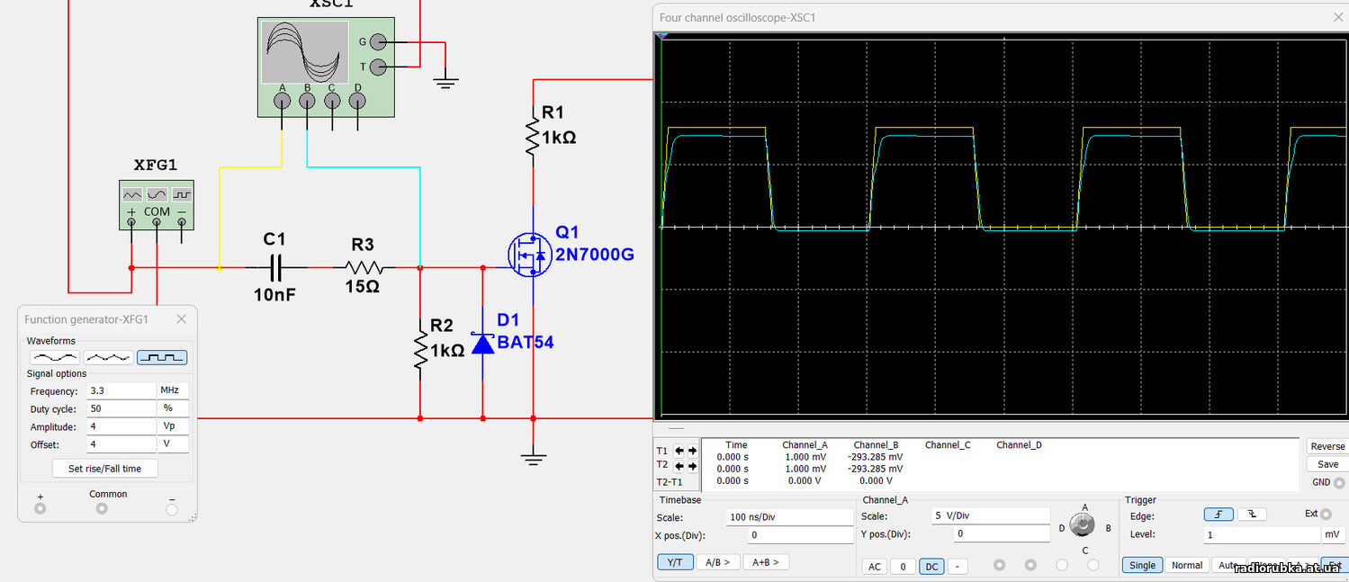

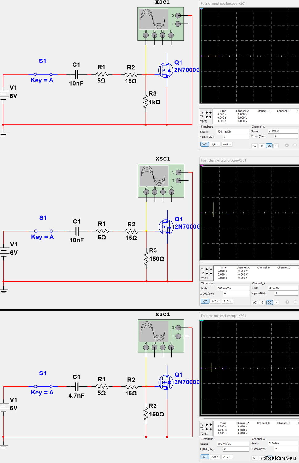

2. Добавляем диод Шоттки параллельно входу драйвера:
Он погасит отрицательную полуволну на уровень падения на себе. Для D версии микросхемы теперь станет безопасно.
Осталось найти диод Шоттки с проволочными выводами, у которого была бы минимальная ёмкость перехода при 5В (чтобы не особо сильно наклонял фронты), и с минимальным обратным напряжением падения, чтобы отрицательную волну максимально близко прижать к 0. Какие будут версии диодов?
По поводу гасящего резистора между входом драйвера и массой. Там хоть 10кОм поставить, на входе всегда будет 0. К тому же, внутри самой микросхемы есть 200кОм подтягивающие на массу резисторы на входе. Но, это для постоянной составляющей. В момент же включения на передачу, разделительный 10нф конденсатор будет заряжаться, вызывая кратковременный импульс на входе драйвера, а вот это уже опасно.
Тут да, чем меньше сопротивление резистора параллельно входу драйвера, и чем меньше ёмкость самого разделительного конденсатора, тем этот импульс будет ниже. В общем, буду пробовать в железе.
Осталось диод Шоттки с "ножками" подобрать. Я же позиционирую схему на выводных деталях. Найти SMD Шоттки легко, но с ножками, да и чтобы доступный был, а не старинный)), с минимальной ёмкостью перехода (единицы пф) и минимальным обратным напряжением (не более 0.3В). Подскажите, какой?
p.s. И ещё один момент...
Чем меньше будет сопротивление шунтирующего резистора по входу драйвера, тем и меньше амплитуда полезного меандра будет неизбежно. В микросхеме 6 триггеров Шмитта. Используются только 2. Может быть остальные 4 включить параллельно первым? Для увеличения тока. Будет ли регулятор дед-тайма стабильно работать при 3-х параллельных триггерах в каждом плече?
Прикрепления: 36203055.jpg (128.3 Kb) · 04818992.jpg (139.3 Kb) · 18244591.jpg (126.2 Kb) · 30809858.jpg (127.6 Kb) · 42759402.jpg (148.9 Kb)
у вас есть особенность стремиться к надежности там, где это совсем и не нужно.
Нормально оно работает, и надежно. А вот без этих конденсаторов могут быть проблемы.
Так включались 74нс541, ТС4420, EL7104 и проблем не замечено.

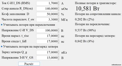

kotrad78Дата: Понедельник, 2025-Июн-23, 15:17 | Сообщение # 489
Цитата serzhfokus ()
Я так понимаю, что с применением по два транзистора в плече должно дать возможность получить 200-240Вт несущего
Всё верно. Вот примерный расчёт.

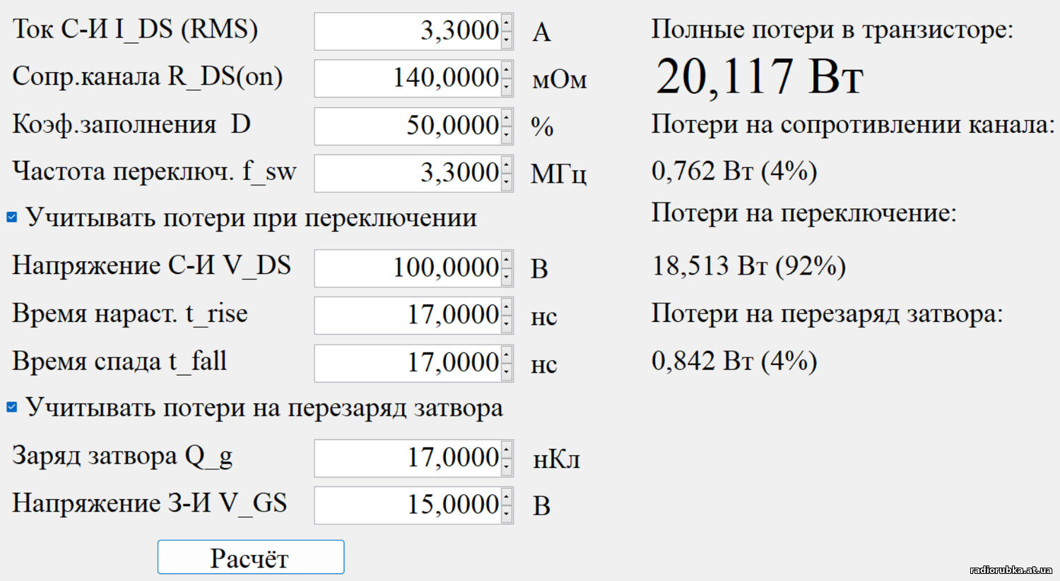

Это нагрев транзисторов для класса Е(ЕШ), двухтакт я ещё не делал, поэтому не знаю, какая там зависимость потребляемого тока от напряжения, т.е. какое получается сопротивление передатчика. Но, для общего понимания ситуации пойдёт.
1. Питание 100В, ток 3.3А. Суммарный нагрев одного транзистора около 20Вт
2. Затем включаем второй транзистор параллельно первому. Ток делится пополам между ними. В итоге на каждый транзистор 100В, ток около 1.7А, нагрев снижается примерно вдвое:
Таким образом, для однотактного передатчика параллельное включение двух транзисторов снизит нагрев каждого из них. Но, общая мощность передатчика не вырастет. То есть, в классе Е(ЕШ) параллелить транзисторы можно, но, они и так не сильно греются, если не подавать слишком большое напряжение с модулятора.
В двухтактном же передатчике для получения той же мощности, как и от однотактного, требуется меньшее напряжение с модулятора. Но, при этом и ток вырастает. В итоге, транзисторы суммарно будут греться примерно так же.
Если в двухтакте на двух транзисторах добавить в каждое плечо ещё по одному транзистору, то, выходная мощность останется той же, но транзисторы будут греться меньше, поскольку ток будет распределяться между ними. А поскольку в двухтакте напряжение с модулятора требуется меньше, то и на стоке импульсное напряжение будет меньше. А это значит, что напряжение с модулятора можно немного поднять выше, чтобы напряжение на стоке не превышало опасный для транзистора предел. Тогда и мощность выходная тоже будет выше.
Подводя итог.
1. Если в двухтакте поставить 4 транзистора (по 2 в плечо) и оставить то же напряжение с модулятора, выходная мощность останется такой же, но, повысится надёжность и долговечность передатчика, т.к. транзисторы будут меньше греться (на что я и настроен).
2. При этом, никто не запрещает поднять напряжение с модулятора выше, тогда и мощность заметно вырастет. Однако, нужно тепловизором следить за нагревом корпусов транзисторов, чтобы они не грелись выше 65-70 градусов, а так же осциллографом с щупом 1:100 смотреть за напряжением на стоках. Как показала практика, для 1200В карбидов, безопасный предел до 600-700В.
Прикрепления: 17397112.jpg (186.9 Kb) · 36866119.jpg (184.3 Kb)

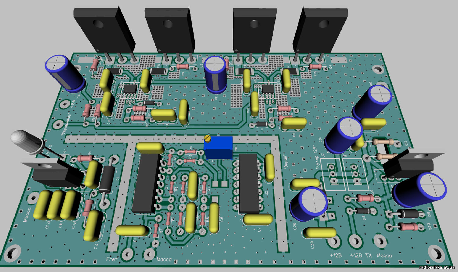

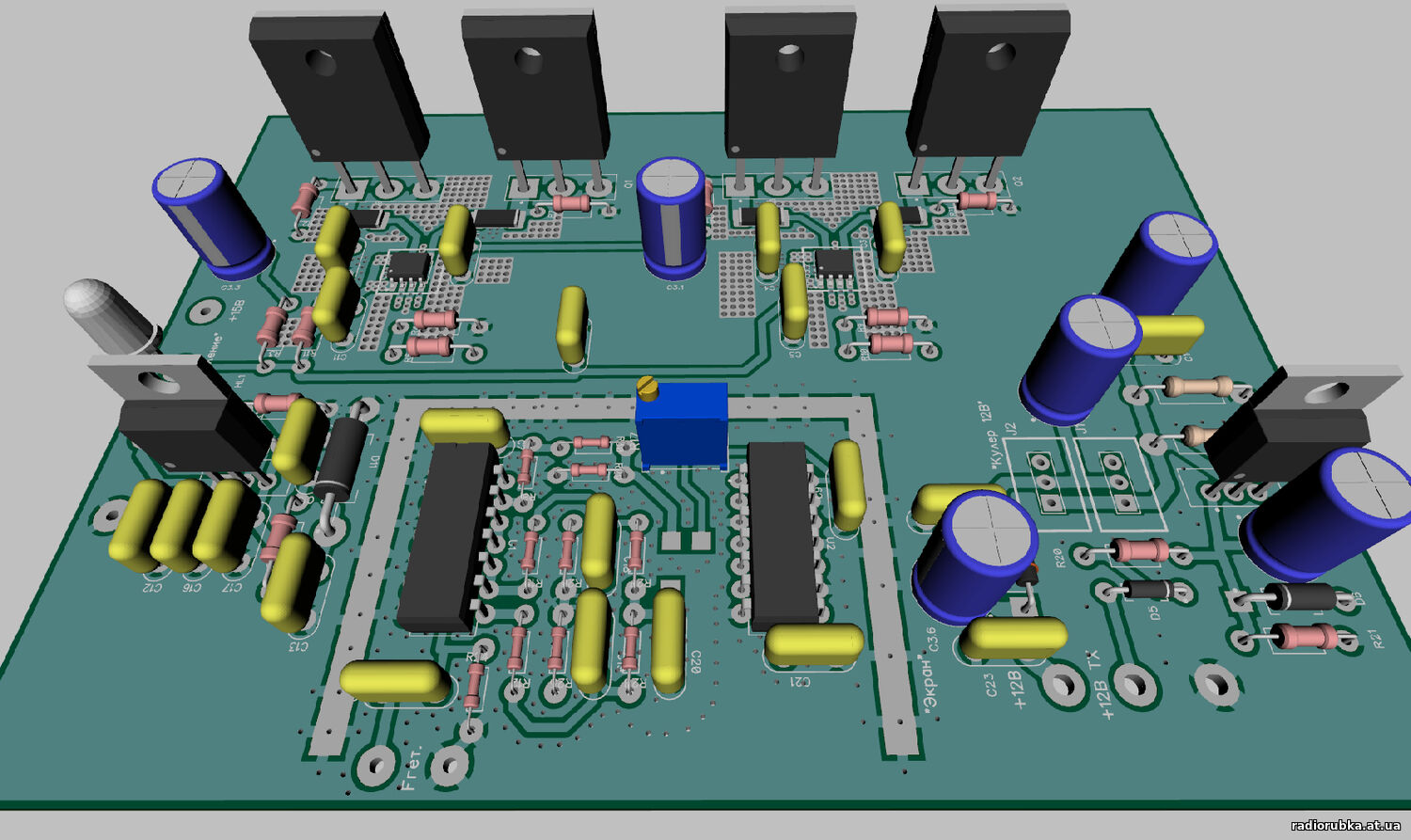

kotrad78Дата: Вторник, 2025-Июн-24, 00:36 | Сообщение # 490

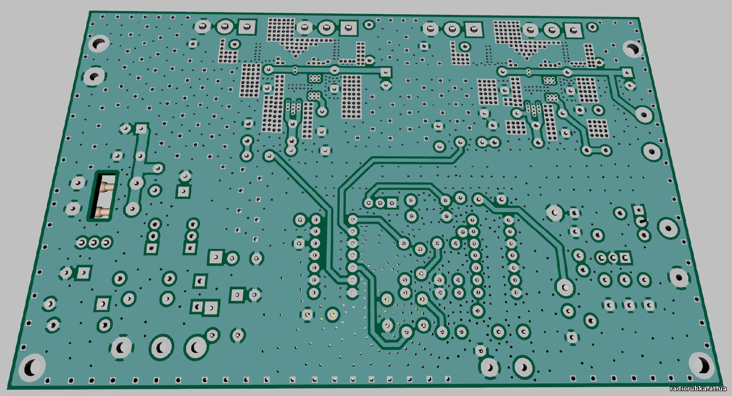

Закончил проектирование платы.
С выходным трансформатором буду проводить эксперименты, поэтому его, питающий дроссель и ФНЧ не размещал, будут на отдельной плате. Немного обожду, ещё раз проверю, если не будет ошибок - отправлю на завод в производство.
Ещё нашёл интересные медные радиаторы https://aliexpress.ru/item/1005006998860929.html
8х8мм, на термоскотче, как раз, чтобы наклеить на SO-8 драйверы, думаю, градусов 5-8 ещё скинут.
Добавлено (2025-Июн-24, 23:46)
Какое среднее сопротивление у двухтактного передатчика? Если кому не сложно, подайте рабочее напряжение (минуя модулятор) и замерьте потребляемый ток с нагрузкой 50Ом (или согласованной антенной).
Сейчас просто заказываю новую партию деталей, и нужно будет заказать новые конденсаторы для ФНЧ модулятора, т.к. он у меня намотан под класс Е(ЕШ) с сопротивлением передатчика 30Ом, а в двухтакте оно меньше.
Прикрепления: 86648460.jpg (262.7 Kb) · 73297875.jpg (237.8 Kb)

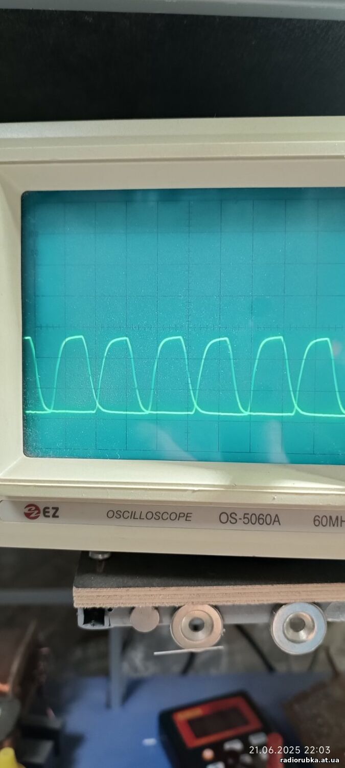

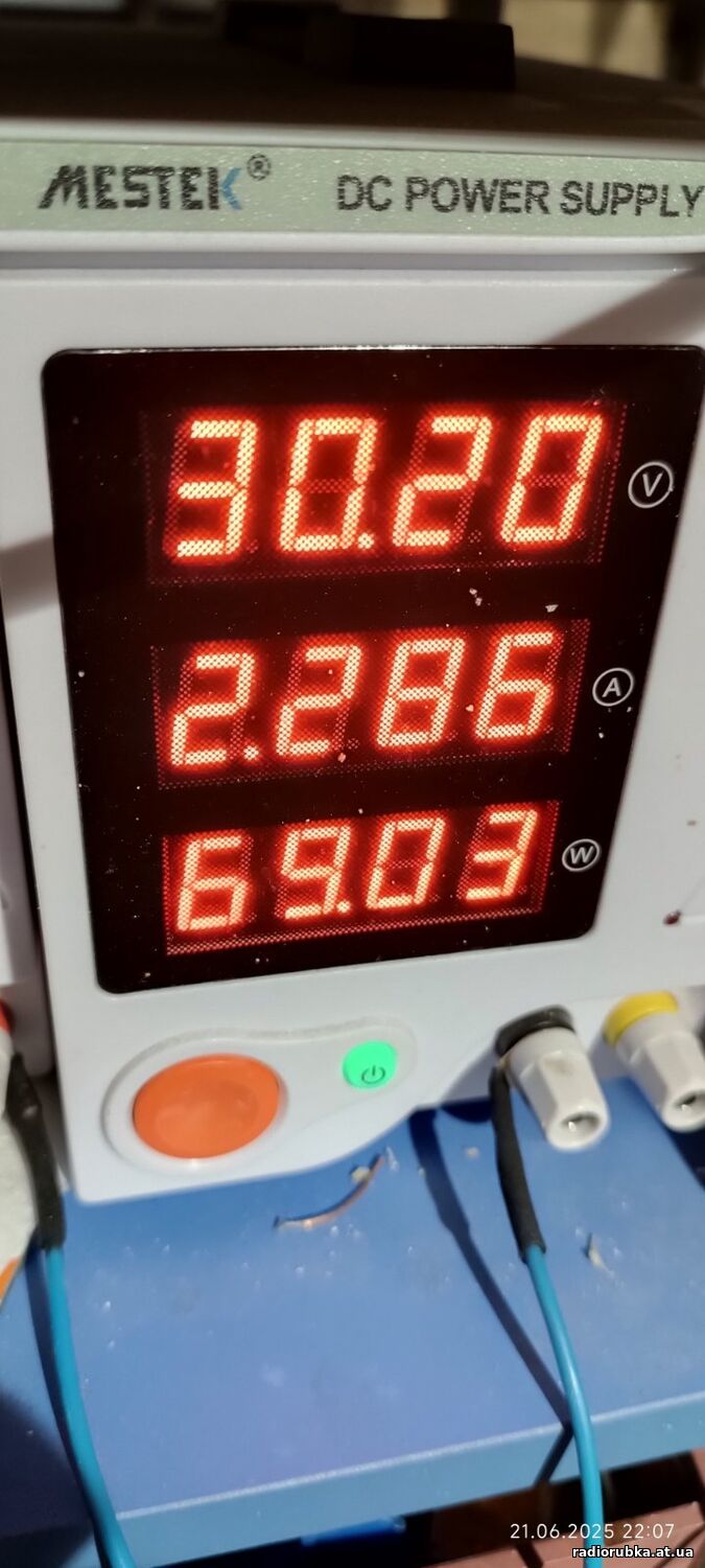

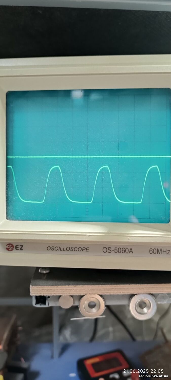

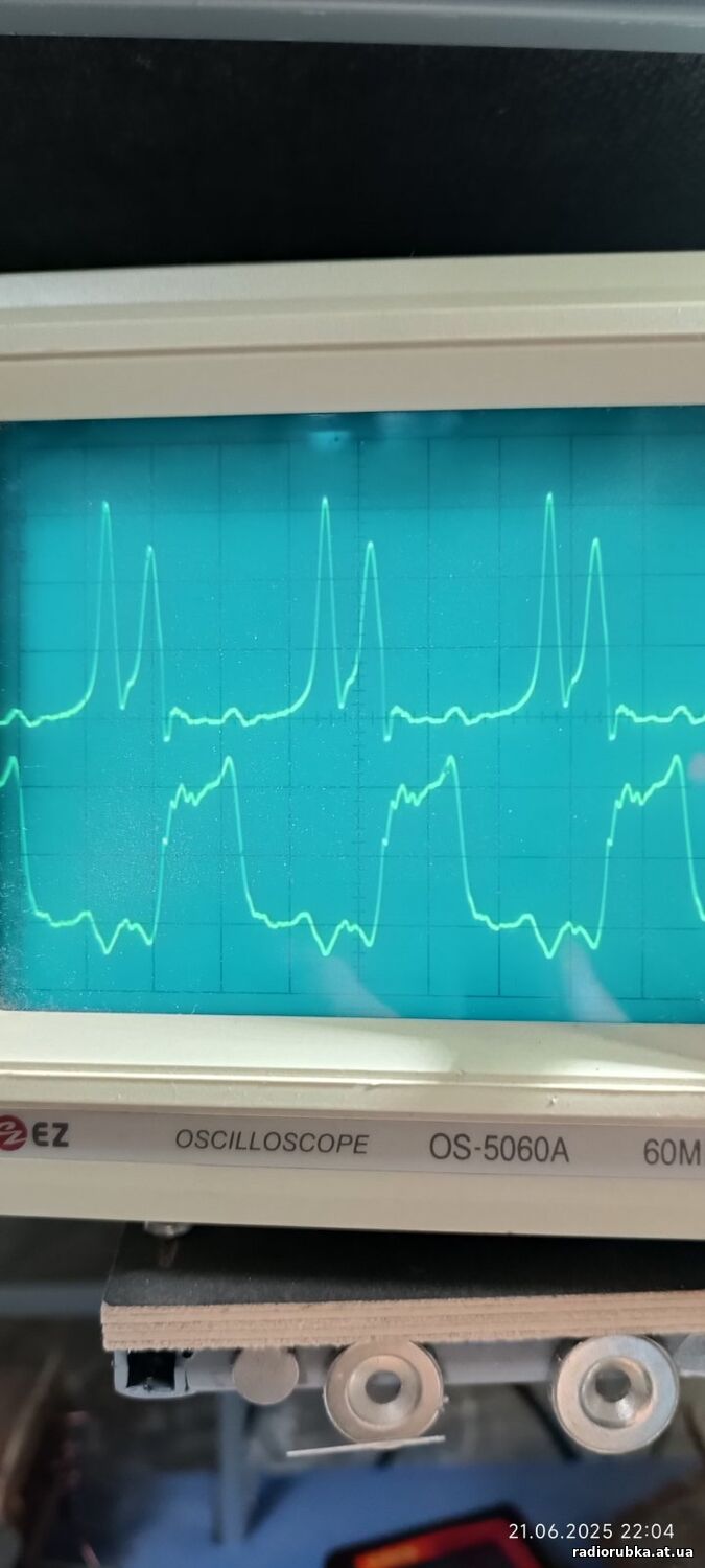

Пробую новый (для себя) драйвер.
Плата старой разработки 2020 года, драйвер EL7104, в корпусе дип8.
Питание драйверов  12.6В, частота 3 мгц, потребление синтез+2 драйвера   560ма .
МОСФЕТЫ 19нм50 .  ШПТ (1+1):3 втка
Нагрузка 50 ом. +ФНЧ 4.5 мгц.
Сигнал на затворе без силового питания
сигнал на двух затворах без силового питания, + схема разведения фронтов на 74нс04, для 74нс14 картина не меняется.
сигнал на затворе и стоке разных мосфетов, 50в на деление и 5в на деление.
Питание 30в
потребление . Питание 30в , на выходе чуть больше 50вт, частота 3 мгц.
Прикрепления: 7365021.jpg (81.1 Kb) · 9227594.jpg (87.7 Kb) · 2209895.jpg (78.8 Kb) · 5787087.jpg (115.4 Kb)
