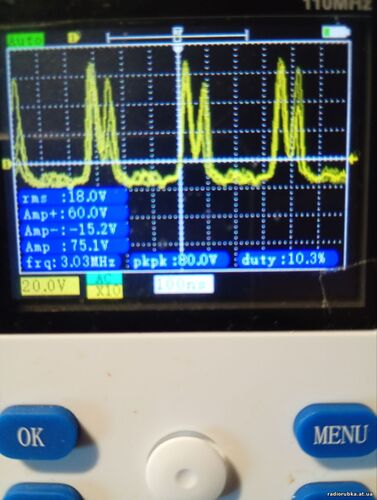

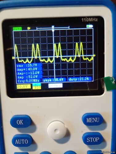

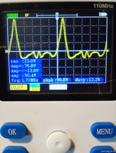

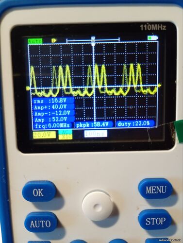

valerzar1961Дата: Пятница, 2025-Июн-20, 10:59 | Сообщение # 469
Если будет время и возможность, можете провести несколько замеров?
Выкладываю селфи, а Вы уже сами разбирайтесь, что оно, и с чем его едят.
Прикрепления: 8336263.jpg (136.5 Kb) · 6876685.jpg (140.3 Kb) · 3110140.jpg (136.2 Kb) · 2386876.jpg (148.5 Kb) · 6332405.jpg (156.3 Kb)
valerzar1961Дата: Пятница, 2025-Июн-20, 11:06 | Сообщение # 470
 Добавка.
Прикрепления: 5112357.jpg (139.6 Kb) · 7484638.jpg (133.4 Kb) · 1717246.jpg (136.2 Kb) · 4556112.jpg (140.4 Kb) · 3929637.jpg (129.1 Kb)

Спасибо. Разделим условно сигналы по кол-ву пиков, "два пика" и "три пика". Когда нет нагрузки - два или три пика?
valerzar1961Дата: Пятница, 2025-Июн-20, 13:22 | Сообщение # 473
Ну что сказать, одной рукой снимал, в другой держал тангенту, на выходе у меня ФНЧ на 3МГц, как это влияло, не знаю. Где частота соответствует 1,7 и 3 МГц, это при нагрузке, где нет, без. На 1,7 МГц, вроде как без разницы, что так, что этак. Где похоже на нормальную синусоиду, это измерено на самом эквиваленте 50 ом.
kotrad78Дата: Пятница, 2025-Июн-20, 13:31 | Сообщение # 474
Сообщений: 1081
3МГц, с нагрузкой, 12В питание, амплитуда на стоке около 80В
3МГц, без нагрузки, 12В питание, амплитуда на стоке около 60В
Всё верно?
Выходит, в случае условного обрыва антенны, напряжение на стоках немного падает?
Прикрепления: 19411989.jpg (136.4 Kb) · 67329242.jpg (133.3 Kb)
valerzar1961Дата: Пятница, 2025-Июн-20, 13:39 | Сообщение # 475
Возможно, что так, но утверждать не буду, всё делалось на коленке, поэтому веры особо нет.
