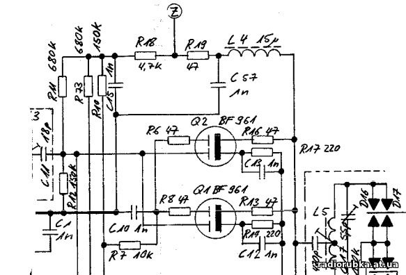

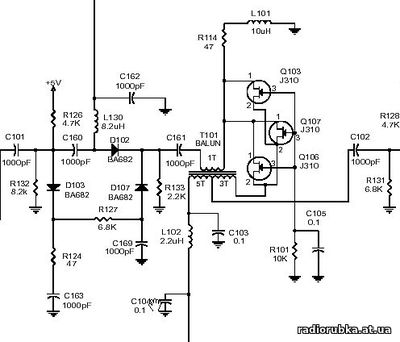

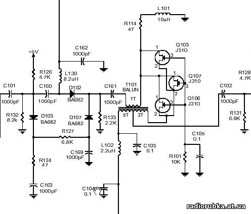

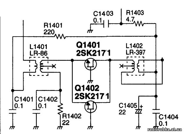

Два параллельных полевика, это наверное
Цели преследовались две:
1. Увеличение тока такого каскада в 2 раза, а это равносильно увеличению ДД.
Для сравнения, вот здесь:  https://radiorubka.at.ua/forum/9-317-1     меньше 1 мА
В Мастере АМ при 2х параллельно - больше 20 мА
2. Уменьшение уровня шумов каскада, в принципе равносильно небольшому увеличению чутья.
Включение транзисторов параллельно - это старый известный схемотехнический прием.
Отношение СИГНАЛ/ШУМ улучшается пропорционально корню квадратному от числа этих самых транзисторов.
В качественных усилителях воспроизведения, уже канувших в лету, это было популярно.
На ВЧ тоже используется. Icom,  Revox, Kachina
Цитата elektrik809 Или влепить сюда SA612A
Нельзя, будет подобие https://radiorubka.at.ua/forum/9-317-1
Там ссылка есть в конце, почитайте.

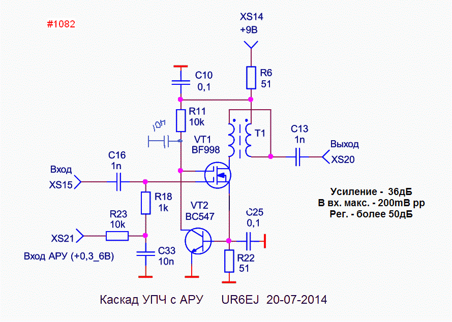

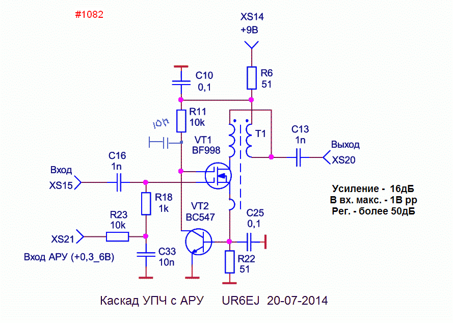

 Олег, подскажите как правильно расположить виток связи ОС в трансформаторе TR1 ? Основная обмотка занимает 3/4 длинны кольца. Где правильно мотать виток связи, непосредственно над обмоткой или на пустом месте колечка ? Или разницы нет? Сейчас снова делаю этот приемник, но уже на выводных деталях.
olegby3838Дата: Пятница, 2025-Апр-18, 23:01 | Сообщение # 336
igor_dzhunenko5,
При намотке, я особой разницы не заметил, главное проверить, что при подключении витка связи, усиление должно падать.
При неверной фазировке каскад может забудиться.

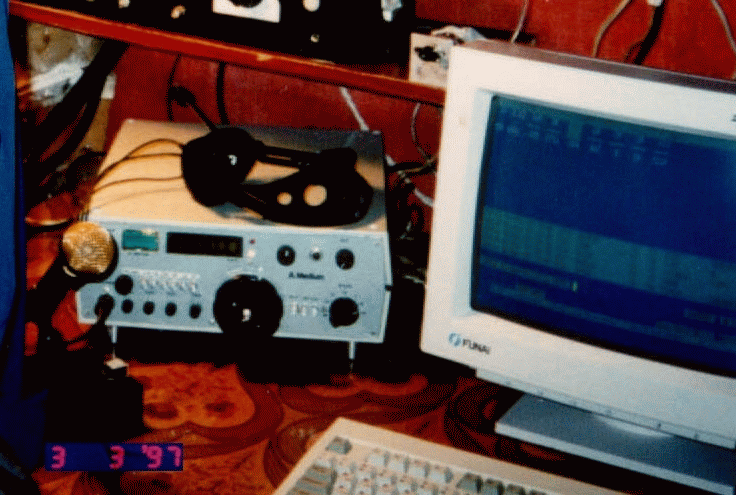

Нашел дома фото того самого первого трансивера, уже после доработок.
Он потом несколько лет отработал у Васильевича UT7EP, а после покупки буржуя ушел куда-то дальше...
Саша, фотка тобой сделана, помнишь?
в котором говорилось  о применении фильтров для улучшении качества приёма
Может быть не столько качества, сколько расширение возможностей, какой никакой, а все-таки сервис.
При желании можно отсоседится от навязчивых помех снизу или сверху, да и лишний шумок за полосой вырезать.

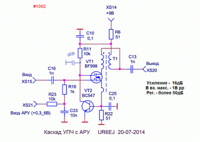

olegby3838Дата: Суббота, 2025-Апр-19, 22:14 | Сообщение # 338
Только что искал у себя одну схемку и наткнулся на результаты макетирования упомянутого мною каскада
на полевике с АРУ. По памяти я бы уже не вспомнил...
ОС в исток повышает максимальное входное напряжение в 5 раз!
Прикрепления: 3821161.gif (120.7 Kb) · 3648634.gif (65.4 Kb)

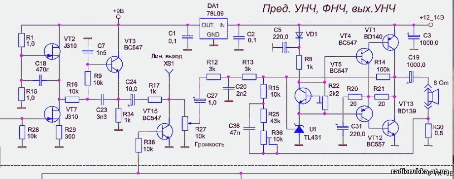

igor_dzhunenko5Дата: Суббота, 2025-Апр-19, 23:23 | Сообщение # 339
Вчера запустил предварительно плату приемника. Заработала сразу, но напряжения по контрольным точкам не соответствовали нужным значениям. Думал сегодня буду разбираться, и подав на плату приемника питание благополучно вылетела микросхема тда1013. По какой причине так и не понял. А она была у меня последняя. Решил сделать на отдельной платке УНЧ трансивера Мастер 2014. Но это уже после праздников. Как оказывается в праздничные дни работать нельзя  biggrin , а то микросхемы потом делают "бабах".
И вопрос по этой схеме к автору. Олег, номиналы резисторов делителя R1/R18 указаны в МОм ? Т.е. по 1 Мом каждый ?
P.S. И сам себе, почесав репу, отвечаю. Конечно же 1МОм, входное то у полевиков высокое.
Прикрепления: 1669240.jpg (66.9 Kb)

olegby3838Дата: Воскресенье, 2025-Апр-20, 09:39 | Сообщение # 340
igor_dzhunenko5

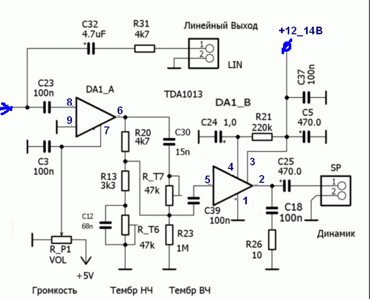

Либо некачественная МС, может сопля на ПП.
Собрал на TDA1013 с десяток ectq, да и макетировал много - ни разу не выходила из строя.
Схему проверил, ошибок нет, подправил нумерацию выводов, все цифры вертикально.
Добавлено (2025-Апр-20, 09:41)
Да, это следящий источник тока. Резистор в нагрузке дает значительно большую нелинейность.
Прикрепления: 3768760.gif (58.5 Kb)

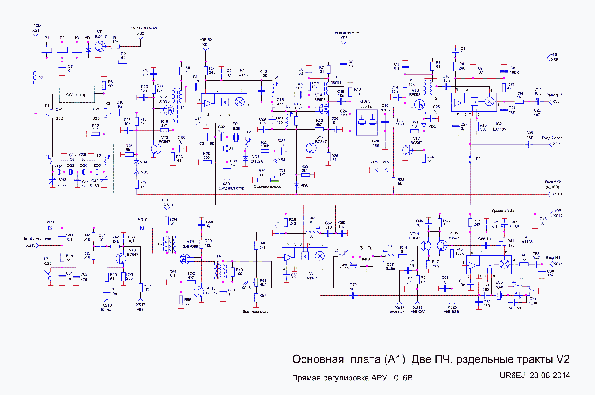

elektrik809Дата: Воскресенье, 2025-Апр-20, 20:30 | Сообщение # 341
Сообщений: 29
Здравствуйте.
Олег Аркадьевич поясните пожалуйста почему разные схемы включения трансформаторов в упч  в нашем приёмнике и в трансивере Мастер 2014 или  тут https://radiorubka.at.ua/_fr/2/3648634.gif
Спасибо.
olegby3838Дата: Воскресенье, 2025-Апр-20, 23:07 | Сообщение # 342
elektrik809,
Вечер добрый!
На форуме можно без отчества, без проблем  smile
Все зависит он нагрузки этого каскада. На макете М2014, я нагружал выход на резистор 100_200 Ом.
По полной схеме, нагрузкой является 2й смеситель на МС, да и К передачи большой не нужен, что бы его не перегрузить.
Поэтому транс включен на понижение сопротивления 4:1 (соответственно по напряжению 2:1)
В Мастере АМ нагрузкой каскада является полевик с высоким R входа + R8, цепь подачи начального смещения и АРУ.
Поэтому транс включен на повышение сопротивления 1:4. По напряжению имеем на шару "усиление" в 2 раза.
В принципе, транс можно намотать в 3 провода 1:3.  R8 увеличить до 3,3кОм
Усиление приемника возрастет, но повторяемость будет хуже.  Т.к.  может ухудшиться устойчивость к возбуду из-за паразитных емкостей на ПП.
В любом случае такое решение тоже может иметь место.
Прикрепления: 0862216.gif (88.1 Kb)

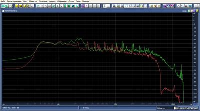

valerzar1961Дата: Вторник, 2025-Апр-22, 20:52 | Сообщение # 343
Сделал фильтр, заодно и линейный выход на транзисторе, как в исправленной схеме, ну что сказать, сервис оно конечно хорошо, но хотелось большего, плюс ко всему ещё и сигнал полезный давит. Сразу позвонил посреднику, тобишь Александру, грамотно перевёл стрелки на автора, что конечно правильно, дорогой наш батенька автор, расскажите простым языком, что я сделал не так, и как правильно сделать наоборот, и так, чтобы это было понятно таким малообразованным как я, буду премного благодарен. Постараюсь сделать записи, но попозже, когда будет прохождение получше, и если шахеды не будут цепляться за антенну.
А не должен?   smile

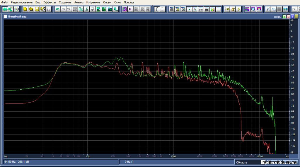

что я сделал не так..  когда будет прохождение получше
 Прохождение ждать не надо, для анализа нужна запись только шума эфира во всех положениях фильтра и без него.
В идеале, запись с ВЧ генератора шума.
Только тогда будет понятно, что так или НЕ ТАК.
Посмотрел запись Саши:  https://radiorubka.at.ua/_fr/2/master_am_3_s_filtrom.mp3
Что не так?
Прикрепления: 7212493.jpg (82.8 Kb)
valerzar1961Дата: Среда, 2025-Апр-23, 10:35 | Сообщение # 345
А не должен?
 А я знаю, хотелось бы чтобы не давил, и так с этим проблемы. На записи всё замечательно, и у меня при сильном сигнале всё пучком, просто ввиду отсутствия знаний, и опыта по данному вопросу, в голове возникла идея фикс, что фильтр поможет мне услышать слабые станции, увы. Ночь была бессонная, было время подумать, фильтр выполняет задачу, на него возложенную, и не более того, как Вы и предупреждали, сервис есть, есть, а что ещё надо, чтобы достойно встретить старость. И да, компоненты, как рассказал мне Александр, я не подбирал скрупулёзно, поставил номиналы как на схеме, без проверки.
Запись не передаёт всего, что есть на самом деле, 10 секунд без фильтра, 10 следующих с фильтром, затем десять секунд с включенными контактами ФВЧ, и дальше с отключенным фильтром.
Прикрепления: zapis_36.m4a (614.2 Kb)
Сообщение отредактировал valerzar1961 - Среда, 2025-Апр-23, 10:47
