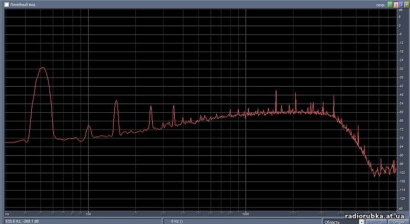

Состыковал по феншую шармалёт с ноутом, и вот что вышло, настроек не трогал никаких, не шарю однако, как было, так и записал. Можете матюкаться, разрешаю. Забыл добавить, 5 секунд без фильтра, потом5 с фильтром, затем 5 с замкнутыми контактами ФВЧ, оконцовка без ФНЧ.
Прикрепления: am_master.wav (899.2 Kb)

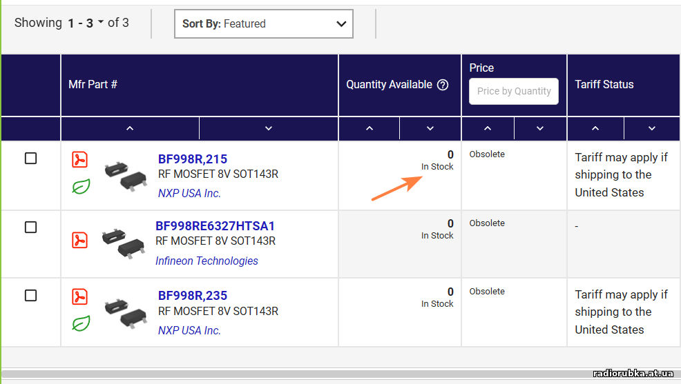

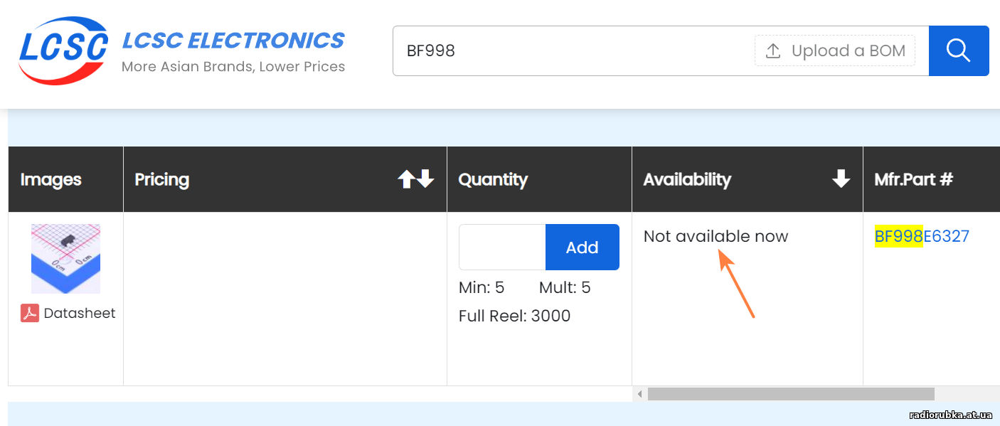

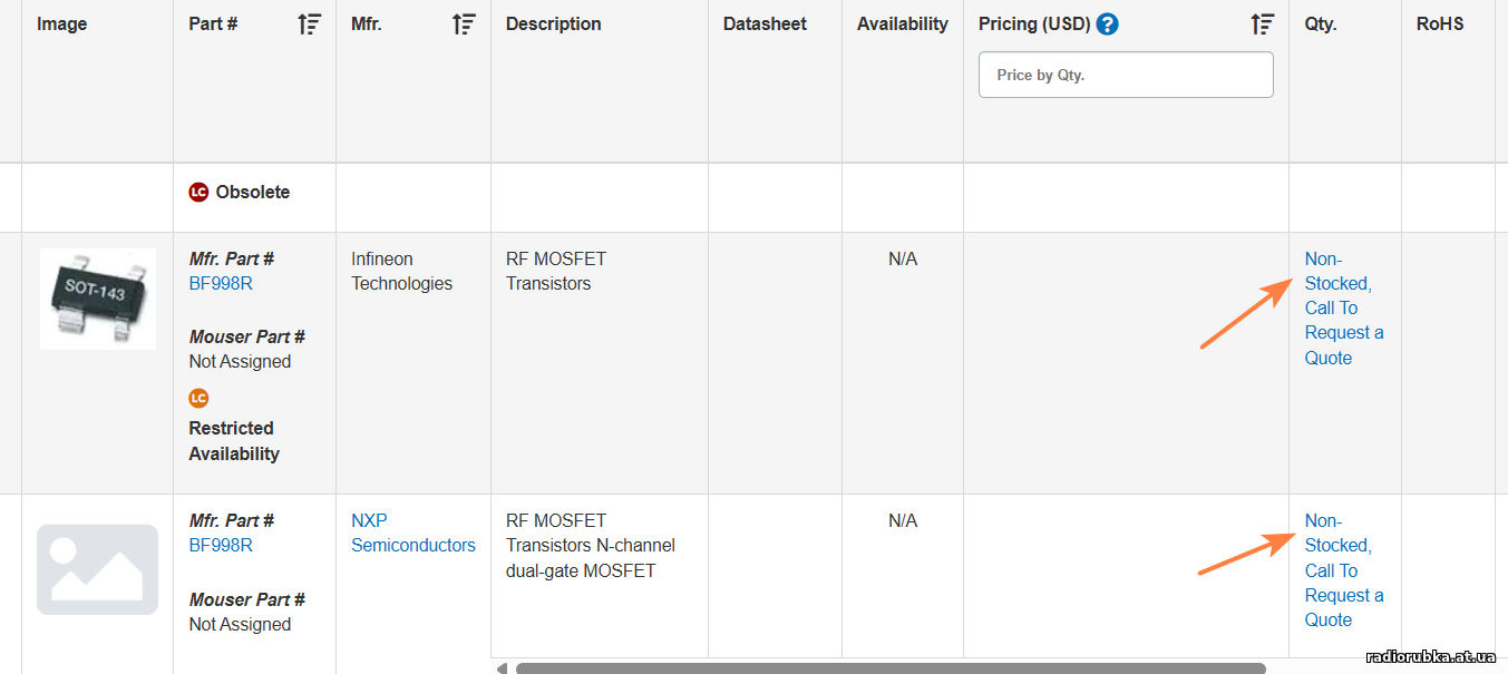

Коллеги, тут такая мысль пришла.
В соседних темах, когда разрабатываю драйверы, передатчики, всегда смотрю, чтобы испытуемая микросхема или транзистор продолжали выпускаться промышленностью и чтобы желательно, всегда были в наличие от фирменных, американских производителей.
Сейчас детально изучил двухзатворные импортные полевики:
Их производство полностью прекращено. Промышленность их больше не выпускает. Последние даташиты от 2007-2008г.г. Их нет больше в продаже ни на китайских, ни на американских сайтах. Да, на Али есть, но, нет никакой гарантии, что попадётся что-то из качественных остатков. А искать и ставить советские двухзатворные КП из прошлого века это вообще без комментариев..
И вот, следующая мысль. Может быть разработать современный АМ приёмник, с таким же (или лучше) динамическим диапазоном и АРУ, но, на доступных, современных однозатворных транзисторах и/или микросхемах? Такое возможно?
Прикрепления: 58903769.jpg (69.6 Kb) · 38686942.jpg (80.1 Kb) · 54439995.jpg (79.5 Kb)

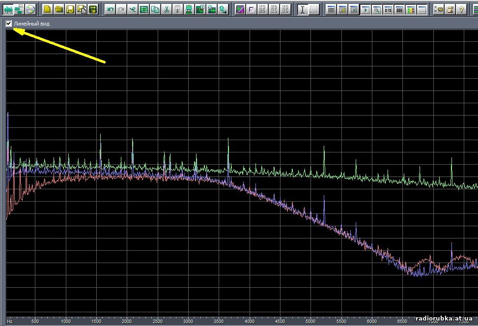

valerzar1961, Что за источник питания используется, откуда такие наводки 50Гц ?
Это портит всю картину работы приемника, просто ужас!!!
А фильтры работают.
НЧ склон пологий из-за логарифмического вида по горизонтали.
Если сделать линейный, то будет так:
 Поэтому склоны в норме.

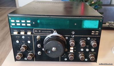

В. Дроздов (SK) в трансивере RA3AO еще в 85году, впервые применил необычную регулировку двухзатворником.
Суть:  повышение напряжения на 1м при низком на 2м.
Результат: усиление меньше, регулировка менее глубокая, но главное, что ток каскада  не уменьшается, а даже немного увеличивается.
ДД на высоте!  Первые два пункта он решил просто, добавил еще один каскад усиления.
Добавлением всего одного биполяра, мне удалось убрать недостатки такой регулировки по 1му затвору.
Усиление, глубина регулировки - как у классики, высокие, только ток каскада не падает, он стабильный!
Разумеется с ДД тоже все в порядке, а если завести ОС в исток, то по этому параметру просто нет конкурентов.
На досуге попробую побаловаться с двумя полевиками.
Справа В. Дроздов   Фото из «Радио», 1987 г., № 1
