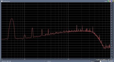

Не знаю, будет видно по записям...
Состыковал по феншую шармалёт с ноутом, и вот что вышло, настроек не трогал никаких, не шарю однако, как было, так и записал. Можете матюкаться, разрешаю. Забыл добавить, 5 секунд без фильтра, потом5 с фильтром, затем 5 с замкнутыми контактами ФВЧ, оконцовка без ФНЧ.

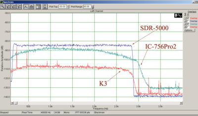

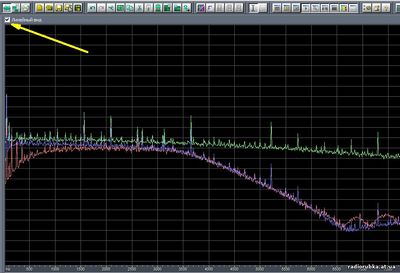

olegby3838Дата: Пятница, 2025-Апр-25, 21:37 | Сообщение # 369
valerzar1961, Что за источник питания используется, откуда такие наводки 50Гц ?
Это портит всю картину работы приемника, просто ужас!!!
А фильтры работают.
НЧ склон пологий из-за логарифмического вида по горизонтали.
Если сделать линейный, то будет так:
 Поэтому склоны в норме.
