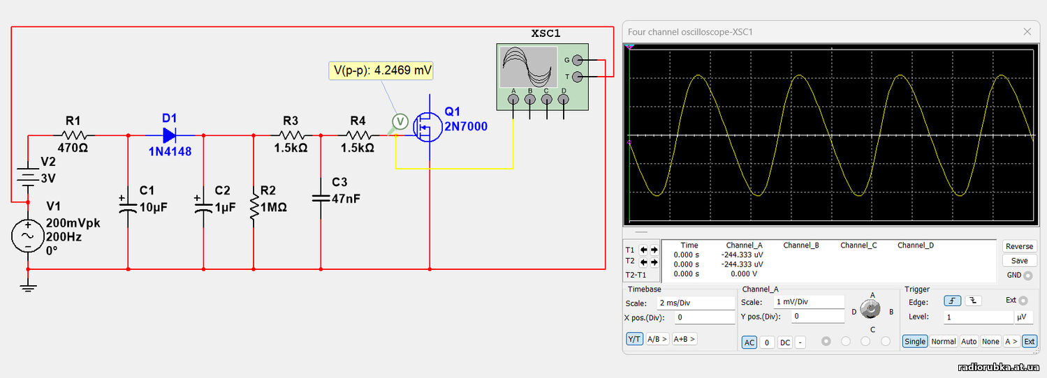

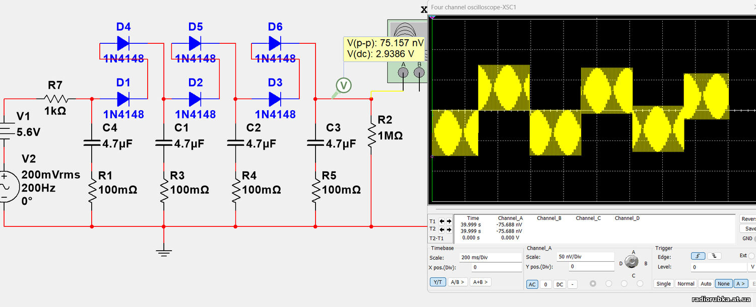

Ага...  где же фильтр АРУ?   С нужными постоянной времени по фронту и спаду.Постоянка для управления УПЧ с потолка не берется, она специально проектируется и наз. формирователем сигнала АРУ
или по-простому схемой АРУ. В SSB - еще круче.
Пульсаций в шине АРУ быть не должно!
На схеме фильтра нет, его имитирует источник переменного напряжения, включенный последовательно с источником опорного, постоянного напряжения.
Если смоделировать фильтр к амплитудному детектору, по авторской схеме, то, при 200мВ звука на выходе детектора, пульсации на входе полевика УРЧ или УПЧ будут 5мВ, при ёмкостях АРУ около 10мкФ + развязывающие резисторы и диоды. Это очень много.

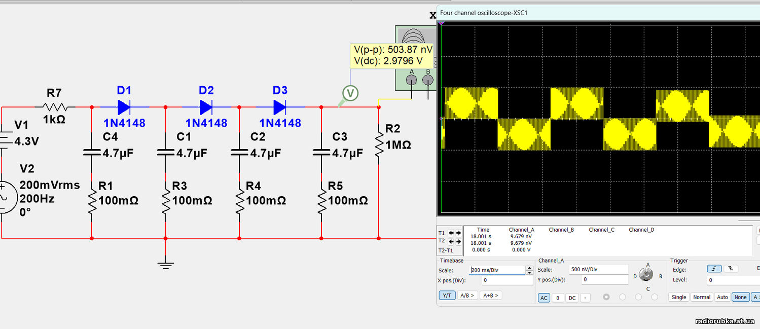

Эти дни я думал, как "малой кровью" побороть эти пульсации, и, кажется придумал. Лестничный DC - фильтр, то есть диодно-конденсаторный.
Вариант 1. На 4-х диодах
Когда ток через диод мизерный (нагрузка только разрядный 1МОм резистор, а сопротивление затвора можно не учитывать), то диоды очень хорошо фильтруют НЧ пульсации. Постоянка на выходе, с учётом падений на диодах выставлена 3В. Последовательно с источником постоянного тока (выход амплитудного детектора) включён источник переменного тока (модуляционный звук). DC фильтр эти ЗЧ пульсации сглаживает до 0.5мкВ.
Можно пойти ещё дальше, включить по два диода последовательно.
Падение постоянки на них увеличится, поэтому с амплитудного детектора нужно будет выставить чуть большее опорное напряжение. В итоге на выходе так же 3В постоянки опоры, а ЗЧ пульсации подавлены до 0.07мкВ.
В авторской схеме суммарная ёмкость фильтрующих конденсаторов в АРУ около 11.1мкФ. С диодным фильтром будет 19мкФ. Время срабатывания и отпускания АРУ станет чуть больше, но, не думаю, что сильно критично для комфортного приёма. Зато гарантированно убираем из цепей АРУ пульсации.
Прикрепления: 11482733.jpg (133.0 Kb) · 90227437.jpg (143.0 Kb) · 84657416.jpg (116.0 Kb)

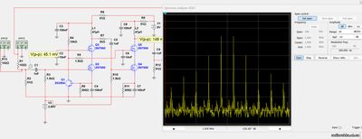

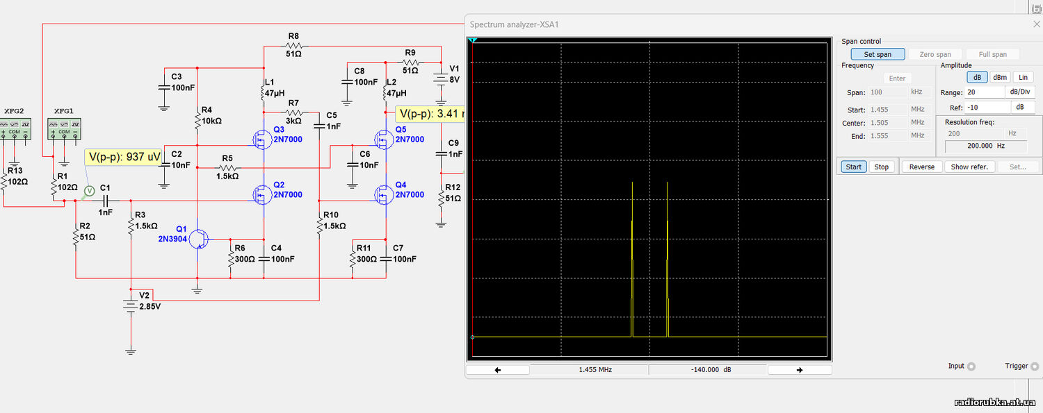

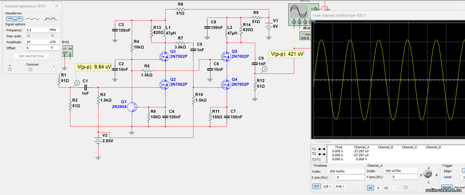

Победил проблему
1. Обратите внимание, мы в своих схемах применяли 2N7000 полевик старого образца, у которого нет диода между сток-истоком. Почитав интернет, узнал, что это самые первые модели такого рода полевиков, их уже давно не выпускают. Сейчас все полевики идут с диодом между сток-истоком. Поэтому, поставил в программу современные 2N7002. У них есть диод, они менее шумные, более скоростные, а у некоторых моделей ёмкость затвора аж 8-9пф, что в 10 раз ниже, чем у старого 2N7000, типа такого: 2N7002AK-QR https://www.mouser.com/Product....w%3D%3D
2. Поставил их в программу, а поскольку их характеристики отличаются, немного скорректировал схему. Напряжение АРУ им нужно меньше, не 3В, а где-то 2.65В. Но, самое главное, АЧХ выровнял путём добавления шунтирующих резисторов к стоковым дросселям 47мкГн. При 820 Ом линейность получилась почти идеальной.
Вход 10мкВ, Кус около 40. Смотрите на выходное напряжение.
1.5МГц 414мкВ
3.3МГц 421мкВ

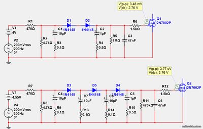

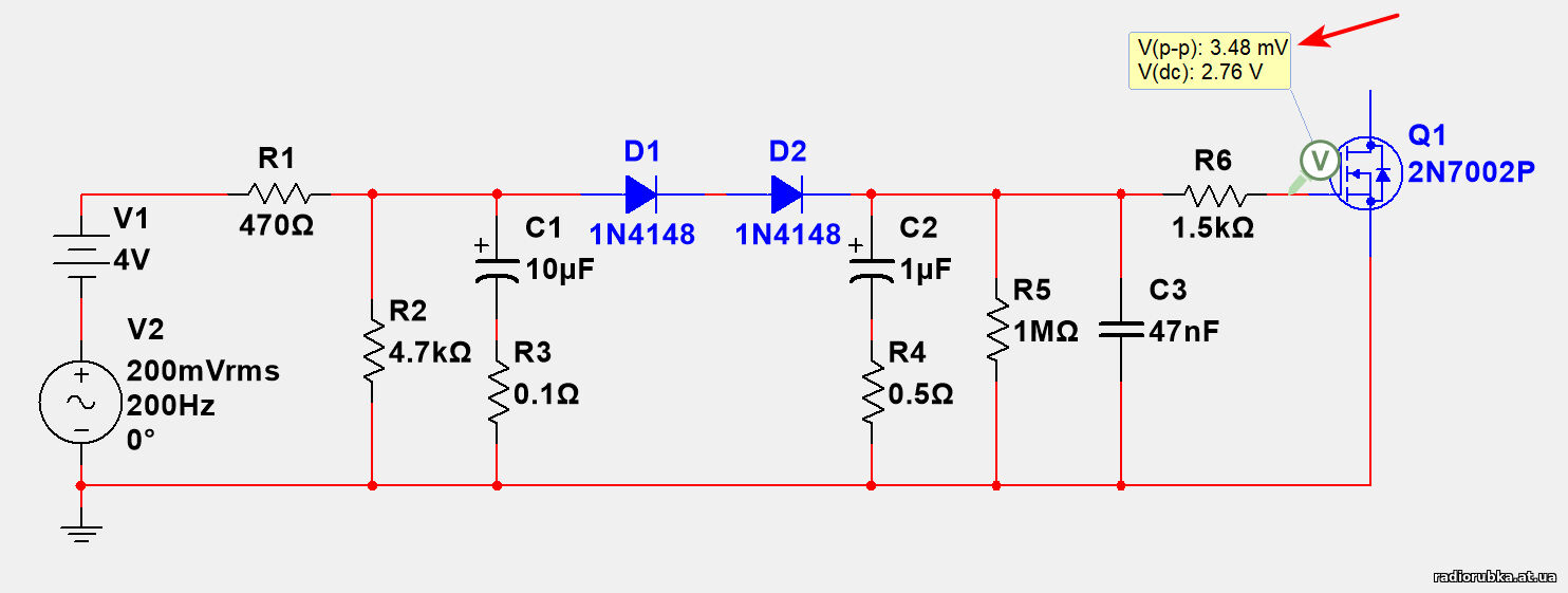

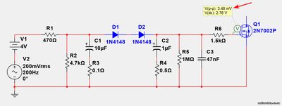

kotrad78Дата: Вторник, 2025-Июн-10, 14:40 | Сообщение # 398
Диодно-конд фильтр - несусветный колхозный огород, который не имеет ничего общего с реальной реализацией.
"Критикуешь - предлагай" (с) Известная цитата.
Мультисим у вас есть, смоделируйте постоянное опорное напряжение, выходящее с коллектора VT6 (около 4В), и к этому постоянному напряжению добавьте переменку 200Гц, амплитудой 100-200мВ, аналог звукового сигнала, выходящего с детектора. Почему 200Гц? Потому что, как самая распространённая, бубнящая частота в человеческом голосе.
К этому двойному источнику постоянки и переменки подключите выходное сопротивление 470Ом детектора, затем R16 4.7кОм, С27 - 10мкФ, D6 D11 1N4148, C1 1мкФ, нагрузку R19 1МОм, затем С4 47нф, R2 1.5кОм, и затвор полевика VT2. Не забудьте последовательно с конденсаторами поставить низкоомные резисторы, имитирующие их реальный ESR.
После чего поставьте на затвор транзистора датчик постоянного и переменного напряжения, и покажите свои результаты.
Если вы говорите, что пульсаций в шине АРУ быть не должно, но на практике они есть, 3.48мВ, а моё решение диодно-конденсаторного фильтра, которое эти пульсации снизило до 0.5 микровольт вы обозвали несусветным колхозом. То, жду от вас, учитель, сусветное решение, чтобы пульсаций в шине АРУ не было.
Прикрепления: 94201832.jpg (79.8 Kb)
kotrad78Дата: Вторник, 2025-Июн-10, 16:23 | Сообщение # 399
- Добавляем третий диод к двум существующим
- Между диодами ставим фильтрующие конденсаторы
- Поскольку общая ёмкость конденсаторов выросла, то, чтобы сохранить авторское время срабатывания и отпускания АРУ уменьшаем 1МОм R19 до 470кОм.
- Поскольку третий диод добавляет постоянное падение напряжения, немного увеличиваем опорное напряжение с VT6
Когда через диоды протекает мизерный ток, они работают как высокое сопротивление для переменного тока. В итоге, сохраняем скорость срабатывания и отпускания АРУ, сохраняем нормальную работу S-метра, уменьшаем пульсации на шине АРУ в 1000 раз до единиц микровольт. Эфирный шум громче.
Но, Олег почему-то называет это решение "несусветным колхозом".
Прикрепления: 78694037.jpg (114.2 Kb)
olegby3838Дата: Вторник, 2025-Июн-10, 22:13 | Сообщение # 400
Так не хочу тратить время на радиокружок.
В моделях неверно все!
Входной сигнал не бывает один ТОЛЬКО 200гц, куда делся весь остальной спектр, который одновременно сидит на входе?
От этих частот С фильтра заряжаться не будет? От 2кГц "повторение зарядки" будет аж в 10 раз чаще.
Нет пульсаций еще не значит, что их совсем 0, на К гармоник не влияют - можно забить.
Но самое главное, надо учитывать, что входной сигнал имеет импульсный характер.
Что бы не было хлопков по ушам, фронт нарастания на С фильтра, должен быть в идеале 10_15 мСек.
Попробуй через огород из диодов за это время заряди больше 30мкФ.
И это еще не все...
Не надо пачкать ветку, открой новую тему "Изыскания по АРУ"  и упражняйся сколько влезет.
Я попрошу модератора удалить отсюда ххх  сообщения.
