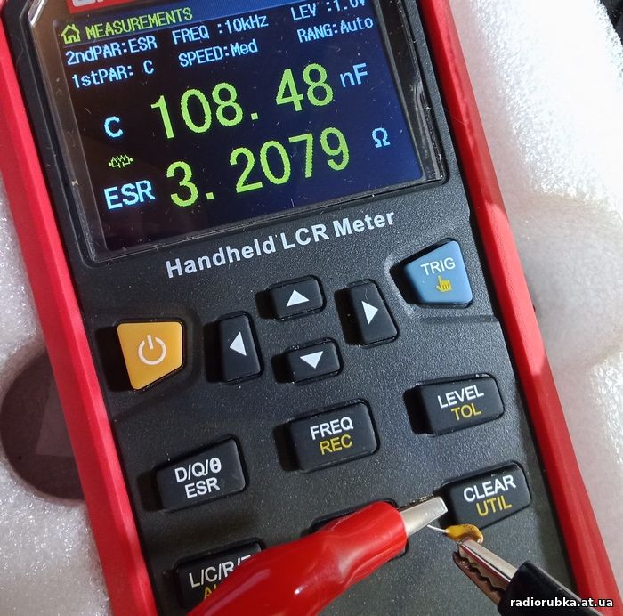

1. Да, диоды 1N4148 ставить надо, 2шт последовательно, на каждый затвор-исток каждого транзистора, катодом к затвору, анодом на исток. Желательно паять прямо на ноги с короткими выводами у диодов. Чем короче выводы, тем меньше будет ВЧ звон. А между затвором и второй обмоткой трансформатора разделительный конденсатор на 100нф, C0G диэлектрик. Так же, для каждого транзистора. Если конденсатор не ставить, диоды пшикнут сразу.
2. По первичной обмотке конденсатор тоже нужен с минимальным ESR. Если ставить абы какой, то из-за высокого сопротивления, и напряжение упадёт после конденсатора, и греться он будет сильно, и фронты снизятся. А в мостовой схеме снижение (расползание) фронтов опасно, может вызвать сквозной ток в плечах и перегрев транзисторов.

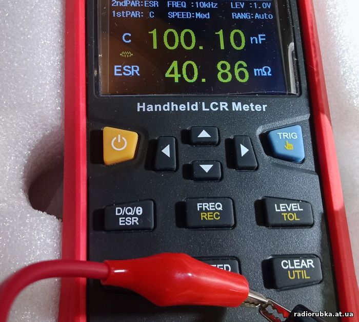

Если нет Low ESR на 2.2мкФ, можно поставить штук 5-6 обычных по 470нф параллельно. Вот такие жёлтые "капельки" китайские можно применить https://aliexpress.ru/item/1005008495628577.html Это те же SMD конденсаторы, просто очень плохого качества (диэлектрик X7R или ещё хуже) и залиты жёлтой субстанцией с выводами. У них очень большой ESR, но, если 5-6 параллельно ставить, то сойдёт.
К кондёру в затворе это тоже применимо. Вместо одного C0G 100нф, можно поставить 5-6 "капелек" параллельно по 22-33нф.
И вот, для сравнения и понимания.
"капелька" 100нф, ESR 3.2Ом
1210 SMD с диэлектриком C0G 100нф, ESR 0.04 Ом

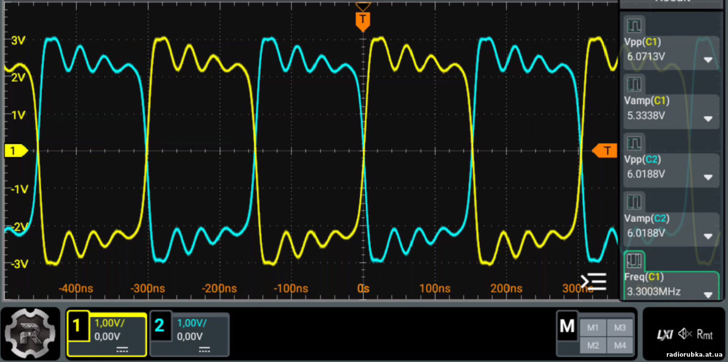

kotrad78Дата: Вторник, 2025-Апр-29, 00:39 | Сообщение # 109

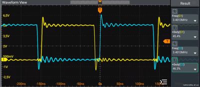

Сейчас покажу одно испытание, и оно вам не понравится).

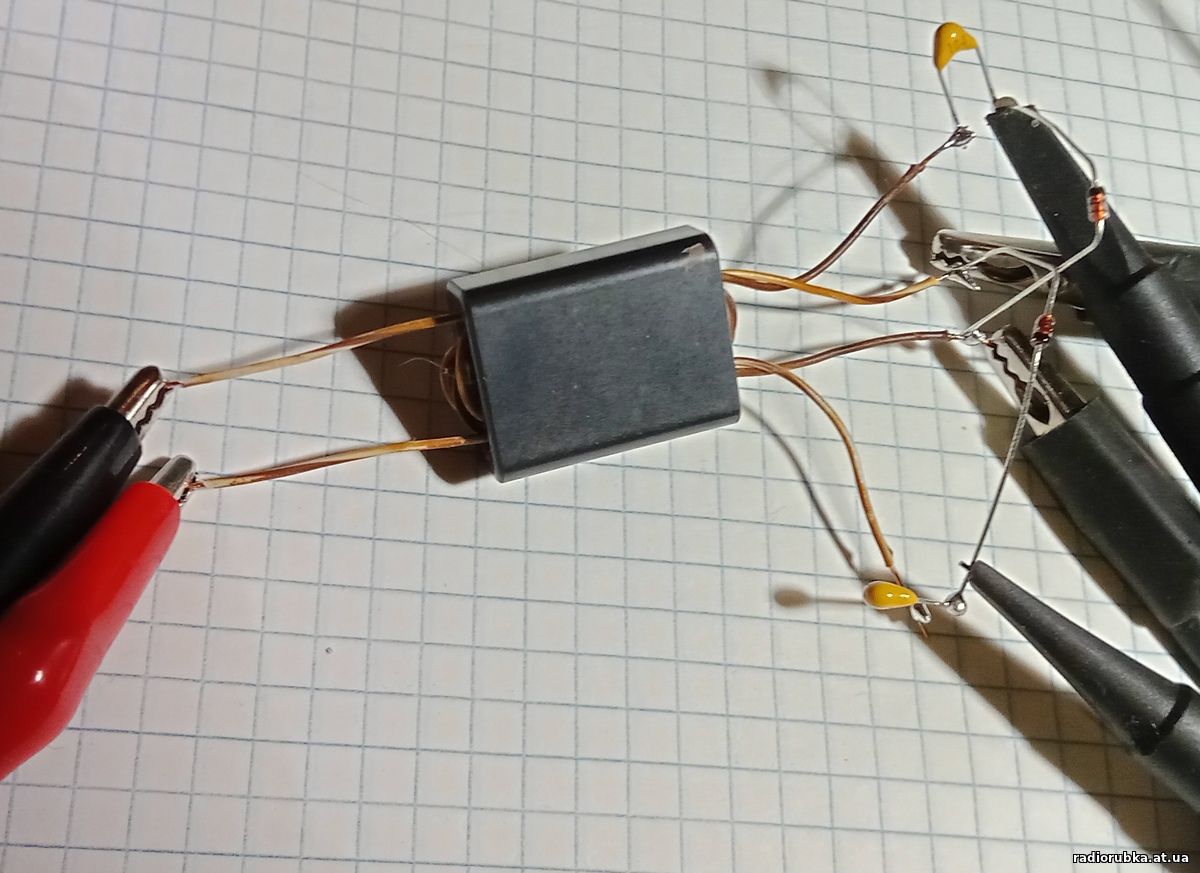

Нашёл какой-то ферритовый бинокль амидоновский, не помню марку, но помню, что для КВ частот. Соорудил на скорую руку из него трансформатор. Первая обмотка и две вторичных. Каждая обмотка по 2 витка из проводков от компьютерной витой пары. То есть, коэффициент трансформации 1:1
На первую обмотку подал с генератора меандр 0..+5В. частотой 3.3МГц. Нагрузки никакой нет, кроме ёмкости щупов осциллографа.
Эксперимент 1.

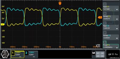

Ко вторичным обмоткам ничего не подключено, только щупы осциллографа, в противофазе. Ну, чтобы сымитировать работу одного плеча мостового передатчика. Вот какой сигнал на выходе
На ВЧ бугры внимание не обращайте, это из-за "соплей" монтажа. Итак. Смотрим внимательно. На вход трансформатора мы подали 0..+5В. На выходе у нас тоже 5В, НО! от -2.5В, переход через 0 и до +2.5В.
Если мы увеличим входной сигнал до 0..+15В, На выходе будет -7.5В - 0 - +7.5В. Если увеличим сигнал на входе до 0..+24В, на выходе, соответственно будет -12 - 0 - +12В.
Если в передатчике применяем кремниевые транзисторы, то, они будут открываться только положительной полуволной. Для полного открытия кремниевых 10-12В на затворе достаточно. Сл-но, если у нас трансформатор 1:1, то, для полного открытия кремниевых, на первую обмотку нужно с драйвера подавать 20-24В.
А что делать с отрицательной волной? А ничего. Кремниевым мосфетам она не опасна, т.к., как я вчера приводил примеры, большинство кремниевых мосфетов имеют предел до -25..-30В на затворе. Эта отрицательная полуволна просто будет лишними 1-2Вт греть затвор и, соответственно драйвер.
А теперь, самый важным момент!! Обратите внимание, что при такой схеме сигналы пересекаются в районе 0. То есть, в положительной области они не касаются и сквозного тока через транзисторы практически нет. В этом - плюс такого питания затворов для кремниевых мосфетов.
Теперь переходим к карбидам. (в след. сообщении продолжу).

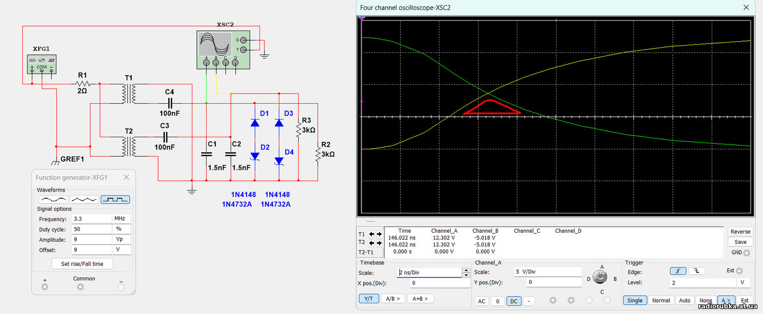

Эксперимент 2.

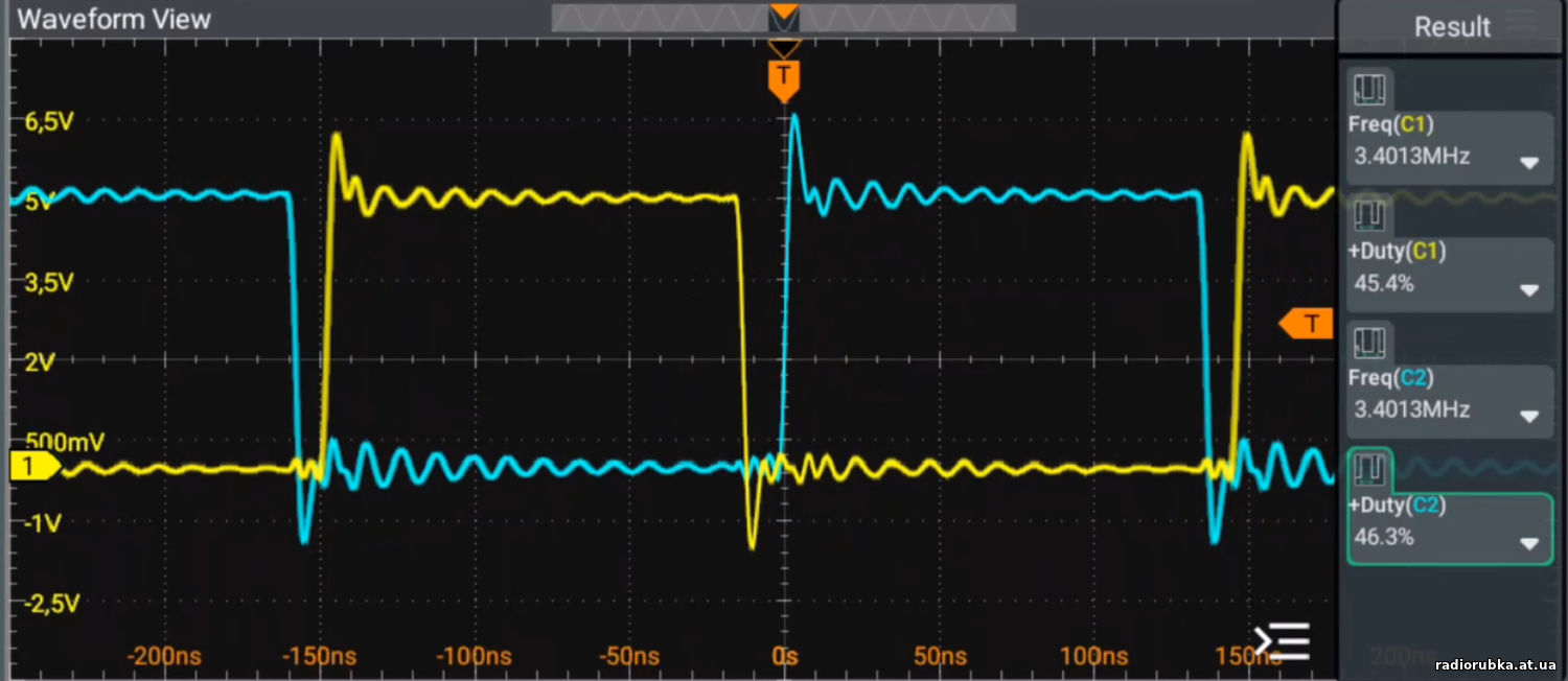

Как мы уже знаем, карбид-кремниевые мосфеты очень мощные, очень живучие, высоковольтные, НО, они боятся отрицательного напряжения на затворе! Для большинства карбидов, безопасный предел -4..-5В, критический прожиг затвора при -8..-10В. При этом, карбидам нужно бОльшее напряжение открытия, хотя бы +15В. Сл-но, если мы на первую обмотку подадим с драйвера 0...+30В, на выходе будет -15-0-+15В. -15В гарантированно прожгут затвор карбида.
Как быть? Поставить на выходе вторичной обмотки разделительный конденсатор и диод, параллельно затвор исток, катодом к затвору. На входе те же 0..+5В, на выходе, на каждой обмотке по кондёру 100нф и одному 1N4148 диоду.
Что мы видим? На выходе ровно 0..+5В. Отрицательного напряжения нет, затвор карбида в полной безопасности.

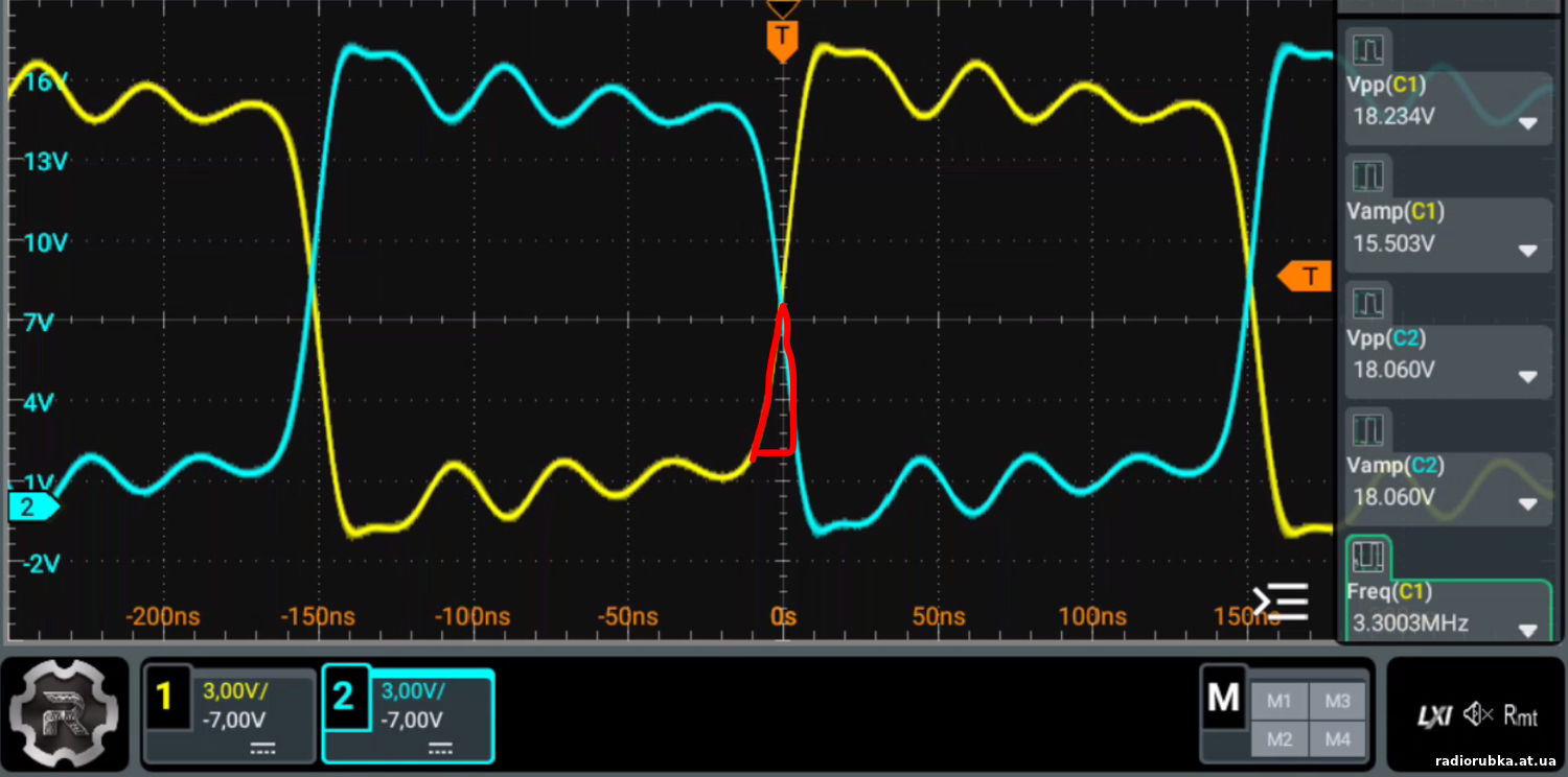

НО!! Вылезает очень неприятная штука.
Вот она, красным пометил:
Или даже вот так, чтобы нагляднее было видно. Поднял с генератора напряжение до 0..+15В
Эта неприятная штука называется область пересечения управляющих сигналов на затворах. Все карбиды начинают открываться от +2.5..3.5В. И, как видим на графиках, эта область поднимается аж до 8В. При реальной нагрузке в виде карбидов, эта область может быть ещё выше и шире.
Что эта область означает? Она показывает место, где один карбид ещё не успел закрыться, как другой уже открылся. Таким образом, силовое питание сквозняком идёт сразу через оба транзистора, вызывая их сильный нагрев.
К чему это приводит на практике? К появлению сильных ВЧ звонов на выходе моста, которые как раз гасят диоды, включенные параллельно сток-исток каждого транзистора. А так же к повышенному нагреву всех транзисторов и снижению общего КПД. Если область "сквозняка" будет слишком большой, транзисторы могут сгореть из-за теплового перегрева кристаллов. Даже карбиды.
Вот такая вот неприятная особенность с карбидами для моста.
Прикрепления: 10733926.jpg (177.3 Kb) · 93495388.jpg (177.7 Kb) · 69153073.jpg (178.1 Kb)

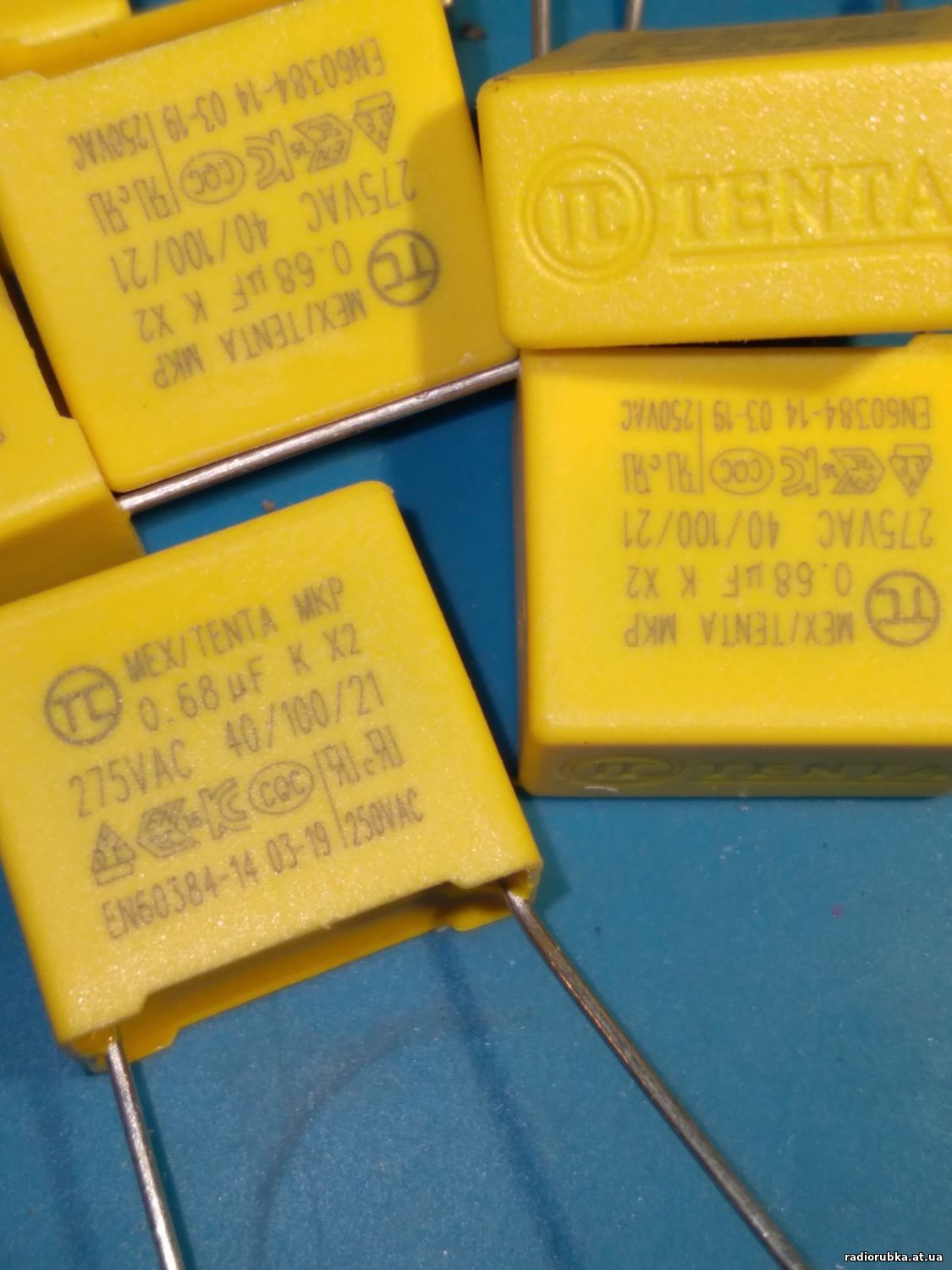

канделябрДата: Вторник, 2025-Апр-29, 01:07 | Сообщение # 111
Сообщений: 695
Да, разница очевидна. По конденсаторам в затворы, возьму на заметку. Попробую их заказать, вместе с диодами ,по вашей ссылке у китайца.
А за МКР, я конечно же не имел ввиду ССВ. Не точно выразился, прошу пардону ! Никто, конечно же не должен читать мысли. У меня есть вот такие как на фото. По любому эти лучше чем ССВ. Габаритнее конечно чем в СМД исполнении, но им место все равно рядом с нагрузочным резистором, который на 20 Ватт по входу, так что здесь размер не критичен. Других нормальных и подходящих нет.
Прикрепления: 3696378.jpg (145.4 Kb)
Вроде 0.68мкФ? В таком случае, когда будете всё настраивать, для начала поставьте 3шт параллельно. Если есть осциллограф, то замерьте форму и амплитуду сигнала до конденсатора и после. Если после напряжение упадёт более, чем на 1В, поставьте 4-5шт. Как можно ближе друг к другу и как можно короче ноги.
Прикрепления: 15536559.jpg (153.1 Kb)

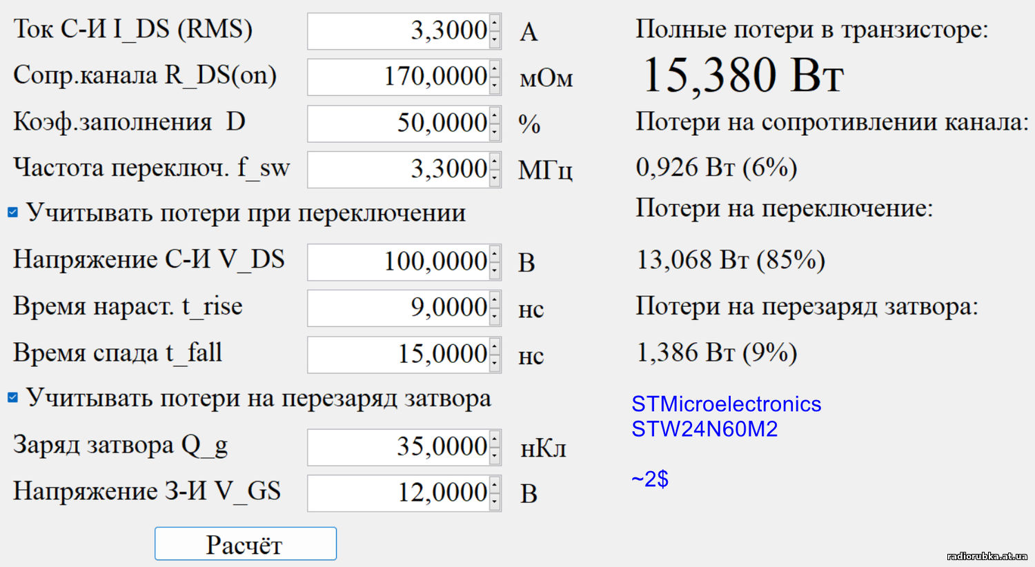

Если что, сейчас подобрал два хороших, американских кремниевых мосфета, которые отлично подойдут для мостовых передатчиков с запиткой затвора от трансформатора.
1. STMicroelectronics STW24N60M2 https://www.lcsc.com/product....92.html средняя цена 2$
Нагрев в мосте при 100В питании (300Вт передатчик) около 15Вт на 3.3МГц
2. Infineon Technologies IPW60R120C7 https://www.lcsc.com/product....66.html средняя цена 4$
Нагрев при той же мощности почти в 2 раза ниже, около 9Вт. Есть задел на повышение напряжения до 150-200В, с повышением мощности передатчика до 0.5кВт и выше.
Оба транзистора кремниевые, для полного открытия затвора нужно 12В. При трансформаторе 1:1 драйвер нужно запитывать от +24В (или блок питания, или DC/DC повышайка 12 - 24В), либо же первую обмотку трансформатора оставить 2 витка и питание драйвера 12в, а вторые сделать по 3-4Витка (подбирать опытным путём).
Транзисторы по сток-истоку рассчитаны на 600-650В, что даст большой запас по напряжению. Если бы я строил полный мост на кремнии, то выбрал бы их.
Прикрепления: 76877583.jpg (245.5 Kb) · 60841574.jpg (244.3 Kb)

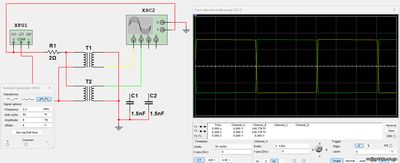

kotrad78Дата: Вторник, 2025-Апр-29, 05:51 | Сообщение # 116
Возникла мысль. Может эта область уменьшится если диод включить не с затвора на исток, а последовательно, в разрыв затвора.
Нет, так работать не будет. Для того, чтобы затвор ёмкостью 1500пф разряжался с 15В до 0В с частотой 3.3МГц, резистор между затвор-исток должен быть единицы Ом, или меньше. Если поставить диод последовательно с затвором, а между затвором и истоком резистор 1-2Ом, то ток через драйвер станет просто огромным, да и на диоде будет выделяться 5-10Вт.
Причин этого пересечения несколько.
1. Сам генератор (драйвер) не может выдавать строго вертикальные фронты. Они всегда немного наклонены.
2. Трансформатор, каким бы его не делать, никогда не будет иметь К трансформации 1. Всегда будет меньше 1. Это ещё сильнее наклоняет фронты.
3. Затворный резистор и монтаж дорожек, выводов, ещё сильнее вносят наклон фронтов.
4. И последнее - сама ёмкость затвора транзистора. Ёмкость затвора, это тот же конденсатор. Когда на него поступает импульсное напряжение, его сопротивление равно нулю. Конденсатор начинает постепенно заряжаться. Ключевое слово - постепенно. Следовательно, и канал сток-истока тоже начинает открываться постепенно. И при закрытии транзистора, такой же процесс. "Конденсатор" затвора разряжается через драйвер, у которого выходное сопротивление единицы ом (обычно). То есть, затвор так же, как и при заряде не может мгновенно разрядиться. А значит, и канал сток-истока не может мгновенно закрыться.
Говоря проще, на затвор карбида после трансформатора никогда не поступает прямоугольный меандр. На затвор поступает трапеция, с наклонными краями. А поскольку трансформатор имеет две обмотки, включенные в противофазе, в итоге и получается наложение сигналов.
Вот, никакой нагрузки нет, кроме ёмкости осциллографа. Сигналы уже пересекаются.
Подключаем нагрузку, имитация ёмкости затвора, фронты наклонились, область пересечения, сквозного тока увеличилась.
Многие пробовали решить эту проблему с трансформатором, но, пока никто не смог. Скорее всего решения и нет. По крайней мере простого.

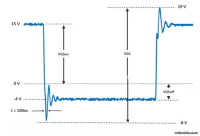

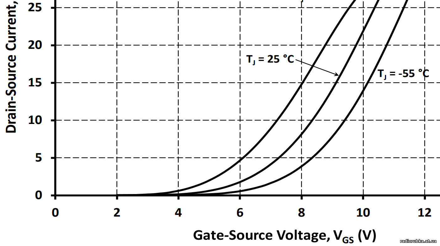

Карбиды делятся на две условные группы. Тем, кому для полного открытия нужно 18В на затвор, и тем, кому нужно 15В. Например C3M0160120D https://www.mouser.com/Product....w%3D%3D
Для 15В карбида безопасно опустить напряжение на затворе до 12В.
Вариант 1.
После трансформатора стоит конденсатор и один диод 1N4148 на затвор-истоке. С драйвера подаём 13В (т.к. примерно 0.7В диод на себя заберёт).
На затворе будет примерно -0.7В.. +12В. А поскольку вторичные обмотки противофазны, то точка пересечения двух сигналов будет в районе +6В. Это видно на осциллограмме, шкала 5В. Область сквозного тока выделил красным.
Вариант 2.
Последовательно с диодами ставим стабилитроны. А напряжение с драйвера поднимаем на разницу, которую поглотит стабилитрон. То есть, условно до 18В.
Напряжение на затворе стало примерно -5..+12В. -5В это уже порог безопасного, но до критического -8..-10 запас ещё есть.
Точка пересечения двух сигналов опустилась с +6В, до примерно +3.5В. Область сквозного тока закрасил красным.
Думаю, на практике работать должно, сквозной ток можно будет заметно снизить. Только нужно иметь кучу стабилитронов от 2 до 5В, всех номиналов, для реального теста. Поскольку моделирование не показывает ВЧ звонов, которые неизбежно будут опускать "минус" на затворе ещё ниже.
К тому же, стабилитроны предназначены для стабилизации постоянного тока, хз, как они себя покажут в работе на 3.3МГц.
Прикрепления: 07355342.jpg (189.5 Kb) · 97815052.jpg (185.0 Kb)
kotrad78Дата: Вторник, 2025-Апр-29, 17:13 | Сообщение # 118

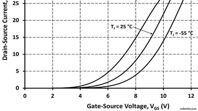

И вот ещё одна картинка для понимания безопасных пределов затвора у 15В карбидов
То бишь, если на 1N4148 диоде в реальности падает около 0.3..0.5В, то, чтобы отрицательная полка была в районе -4В, последовательно с диодом нужно подключать стабилитроны на 3.3В, 3.6В, 3.9В.
Прикрепления: 66245387.jpg (89.1 Kb)
Сообщение отредактировал kotrad78 - Вторник, 2025-Апр-29, 17:15

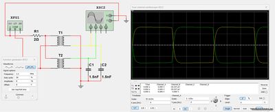

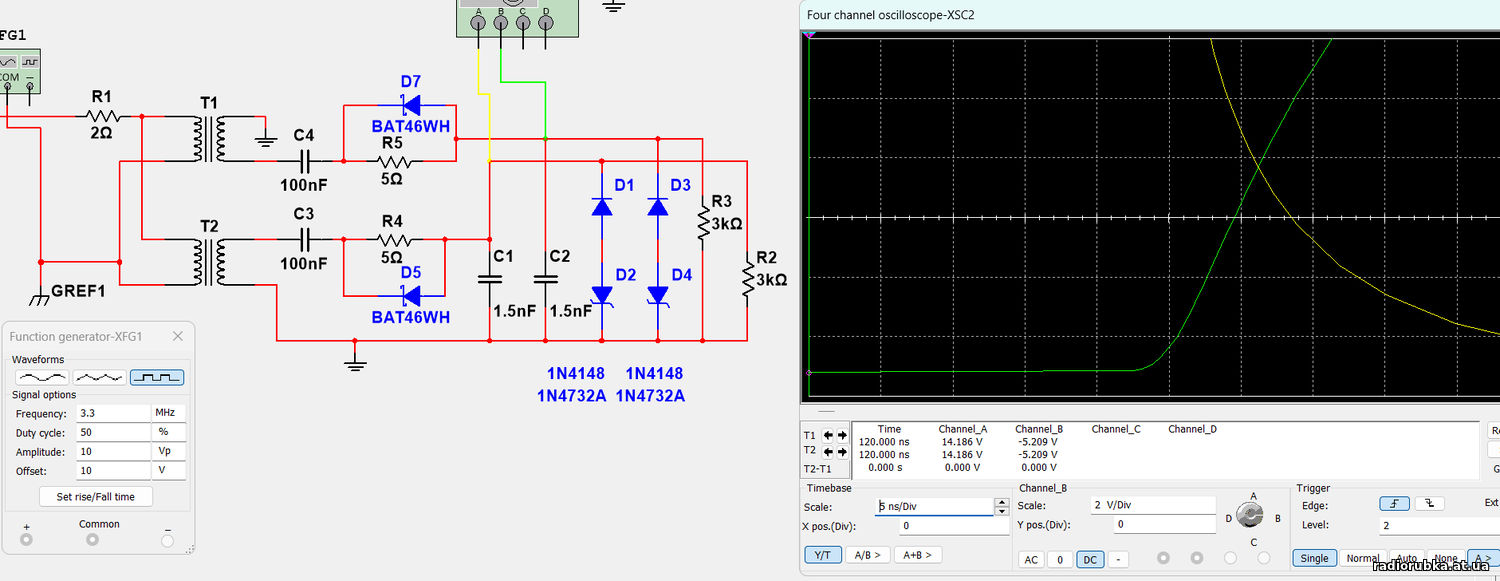

kotrad78Дата: Среда, 2025-Апр-30, 07:09 | Сообщение # 119
Точка пересечения двух сигналов опустилась с +6В, до примерно +3.5В. Область сквозного тока закрасил красным. Думаю, на практике работать должно, сквозной ток можно будет заметно снизить.

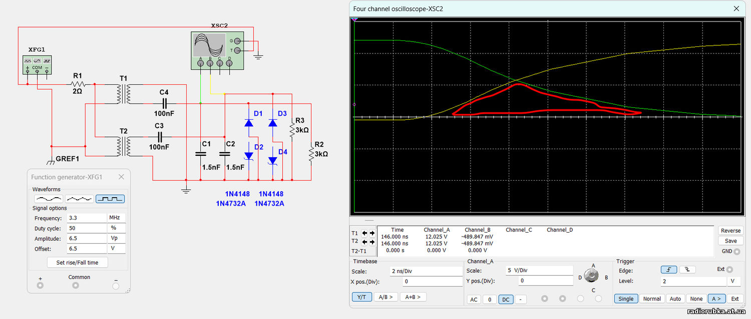

Весь вечер и всю ночь думал, и, кажись нашёл решение.
После конденсатора поставить резистор на несколько Ом, он будет наклонять передний фронт, увеличивая rise time, а параллельно резистору быстрый диод Шоттки, который будет делать более вертикальным задний фронт, fall time.
В итоге, получилось так:
Напряжение с драйвера 20В.
На затворе (в моделировании это конденсаторы) -5В..+14В
Точка пересечения сигналов с +3.5В опустилась до +1.7В
Сигналы общим планом, шкала осциллографа 5В.
И шкала 2В, точка пересечения более крупным планом.
Любые карбиды, при 1.7В на затворе будут практически полностью закрыты:
Теоретические решение, как применять карбиды в полном мосте с запиткой затворов от трансформатора найдено. Осталось проверить на практике. Кто сделает?)
Прикрепления: 61190027.jpg (183.3 Kb) · 14651818.jpg (181.9 Kb) · 45072564.jpg (162.7 Kb)

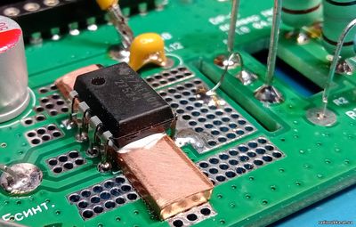

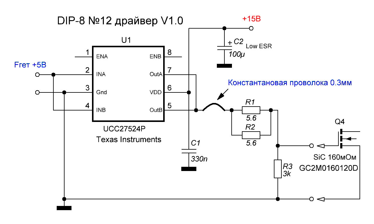

Схема:

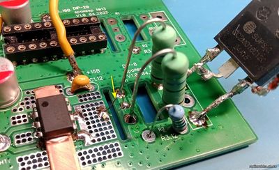

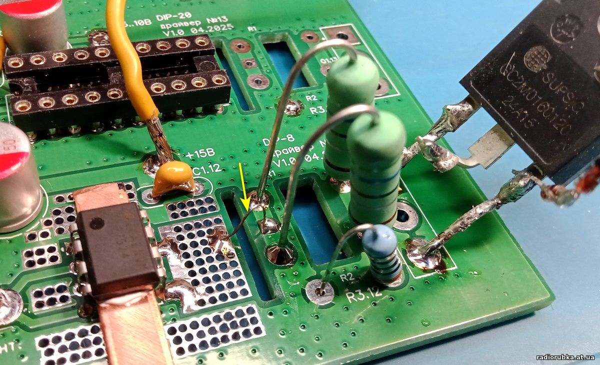

Выводы 1 и 8 управление каждого канала. Если на массу - драйвер выключается, если в воздухе или равно питанию - драйвер работает. На этих выводах можно сделать аварийное выключение передатчика, например, при высоком КСВ. На макете эти выводы в воздухе.
Поскольку корпус с ножками, то, решил его охлаждать как и оптодрайверы, то есть, 2мм по толщине и 5мм по ширине медную шину под пузо. Брал тут https://aliexpress.ru/item/1005007748142738.html
Шину отшлифовал с двух сторон на точильном бруске, чтобы ровная была. На металлизированные отверстия платы нанёс паяльную пасту, положил шину, выровнял и припаял феном. Нанёс на шину термопасту КПТ-8, плотно прижал микросхему и припаял ножки.
Затворные резисторы весьма сильно греются, поэтому, чтобы они не грели саму микросхему драйвера, сделал 1.5мм щель в плате, а выход драйвера и затворные резисторы соединил 0.3мм кусочком константановой проволоки. Покупал тут, стоит копейки: https://aliexpress.ru/item/1005007199646475.html Паяется отлично обычными припоем, на фото проволочка жёлтой стрелкой показана:
Микросхема будет отдавать тепло на медные полигоны платы, а чтобы они быстрее охлаждались, сделал много металлизированных, 1мм отверстий вокруг микросхемы. Вот как они видны на просвет:
Под затворными резисторами тоже вырез, для охлаждения. Эту плату разрабатывал ещё тогда, когда не знал, что SMD 2512 резисторы в затворе греются меньше, чем 3W выводные.
