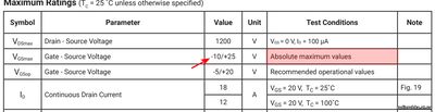

При чём тут верить мне или не мне, когда есть даташиты на транзисторы, в которых разработчики указывают максимально рекомендованные параметры, и максимально критические?
Вот, выделил специально красным.

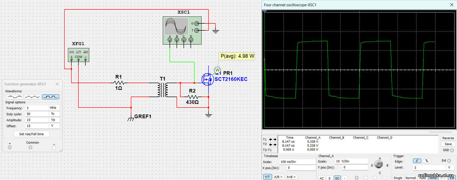

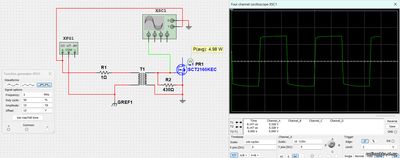

1. Для большинства карбидов, максимально безопасное отрицательное напряжение на затворе -4..-5В.
2. Критическое -8..-10В.

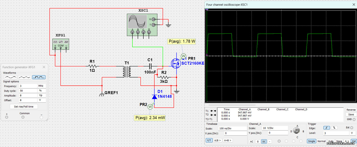

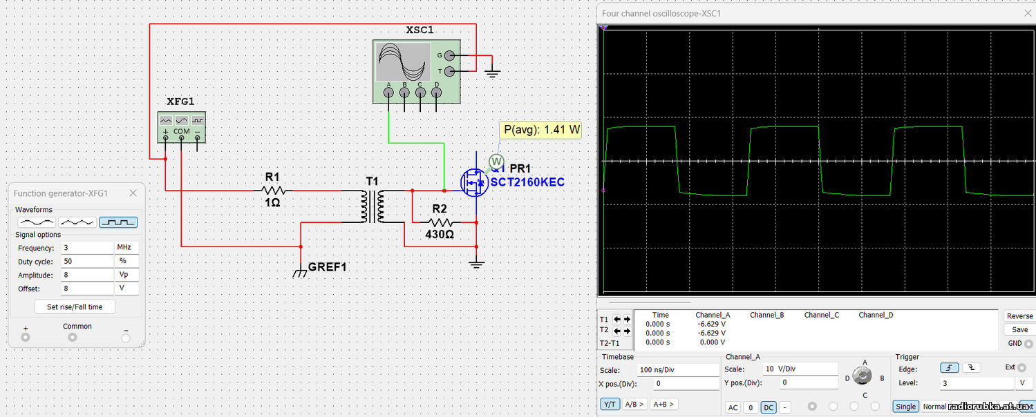

Когда применяется трансформатор (с одинаковым соотношением витков), на первую обмотку которого подали 0..+16В, то, на второй обмотке будет тоже 16В, но, с переходом через 0. То есть -8..+8В. Смотрите осциллограф, шкала 10В.
На затворе у нас и -8В и +8В. Карбид работать будет, но:
а) будет очень сильно греться и деградировать, т.к. +8В для карбидов это в 2 раза ниже нормы!!
б) отрицательное напряжение уже критическое и готово прошить затвор!!
Допустим, или поднимем напряжение на драйвере до 30В, или увеличим кол-во витков второй обмотки:
Напряжение на второй обмотке тоже стало 30В. -15В и +15В.
а) карбид от такого напряжение будет открываться полностью, но, затвор сгорит, т.к.
б) отрицательное напряжение в 2 раза превысило критическое. Моделирование сгорание транзистора не показывает, но, обратите внимание на выделение тепла на карбиде. Его затвор гарантированно сгорит в реальности!
Как быть, если нужно оставить трансформатор?

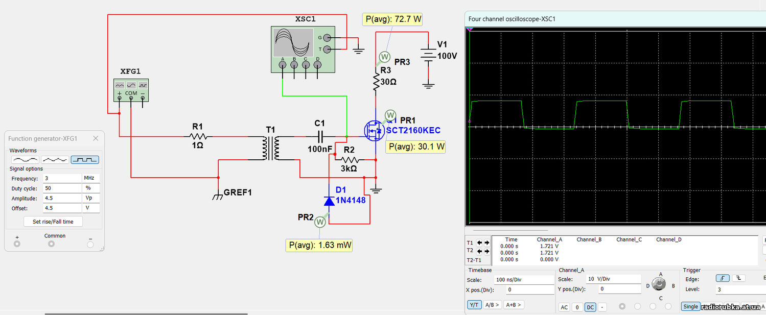

На второй обмотке поставить конденсатор 100нф LOW ESR с диэлектриком C0G, а параллельно затвор-исток 1N4148 диод.
а) если на первую обмотку подали 16В, то на затворе теперь будет примерно -0.7В (падение на диоде) +15.3В
б) диод работает в ключевом режиме, отсекая отрицательное напряжение после конденсатора, поэтому холодный, не греется. Такую схему я уже применял в тестах, работает стабильно и хорошо. Карбид будет и полностью открываться, и не сгорит от минусового напряжения.

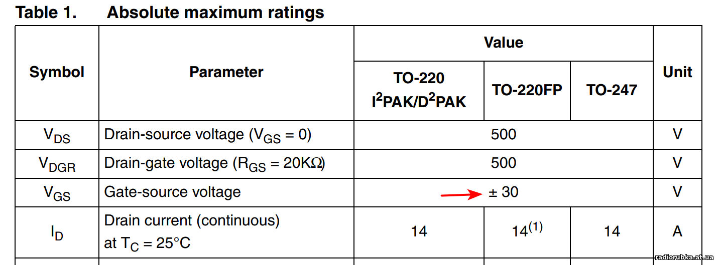

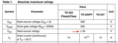

И в заключении смотрим даташит на любой кремниевый мосфет, например STW14NK50Z
Как видим, у кремниевых предел по затвору -30..+30В. Поэтому, в мостовых передатчиках при применении кремниевых транзисторов отрицательное напряжение после трансформатора побоку, не опасно. Оно будет просто дополнительно греть транзистор, но транзистор не сгорит. Хотя, если кремниевому транзистору после трансформатора тоже убрать отрицательное напряжение, он просто меньше будет греться.

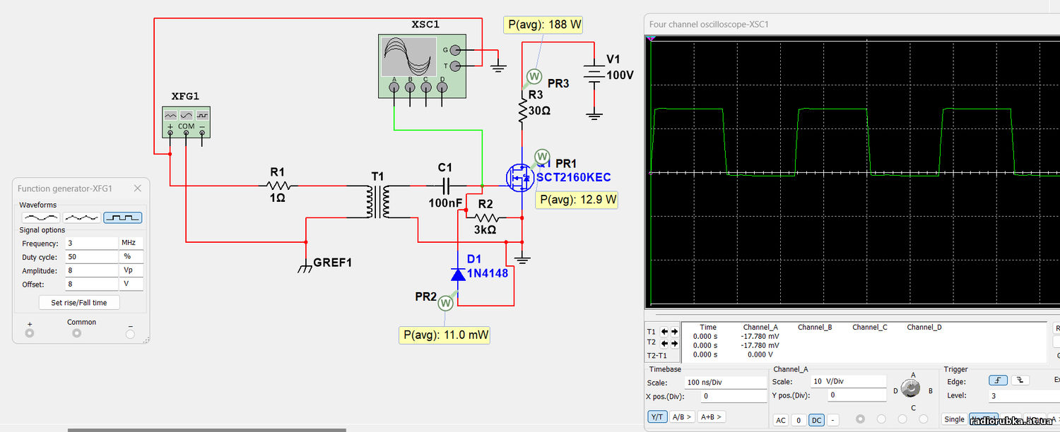

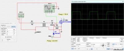

kotrad78Дата: Воскресенье, 2025-Апр-27, 22:35 | Сообщение # 96
Оно то так, в теории, а на практике ставят, и работает, а вот как, отзывов пока не видел, говорят для надёжности устанавливают

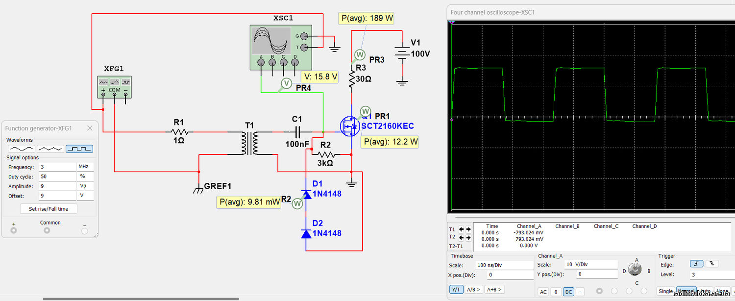

Вот вам ещё моделирование.
1. С драйвера идёт 16В, на затворе +15.3В (-0.7 забирает диод). Нагрев карбида 13Вт, на нагрузке 190Вт
2. С драйвера идёт 9В, на затворе +8.3В (-0.7 забирает диод). Нагрев карбида 30Вт, на нагрузке 73Вт
Если вы следите за этой темой: https://radiorubka.at.ua/forum/17-323-1 то, должны знать, что, если карбид стоит на алюминиевом радиаторе, то от выделения 30Вт он просто выпустит белый дым, без которого детали работать не могут.
Вот почему так опасно подавать слишком низкое напряжение на карбиды. 12-13В - это самый самый минимум!!

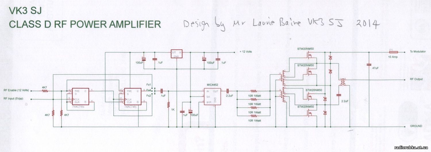

igor_dzhunenko5Дата: Понедельник, 2025-Апр-28, 19:06 | Сообщение # 101
и на выходе 541 микросхем буду ставить драйвер на n-p мосфетах
https://radiorubka.at.ua/forum/8-170-1
Это как вот здесь ?
Добавлено (2025-Апр-28, 19:12)
kotrad78,
Вам не приходилось рассматривать драйвер MIC4452ZT ? Расскачают они карбиды, тоже нужно в затворы ставить диоды?
Прикрепления: 4309852.jpg (80.9 Kb)
Сообщение отредактировал igor_dzhunenko5 - Понедельник, 2025-Апр-28, 19:24
kotrad78Дата: Понедельник, 2025-Апр-28, 20:01 | Сообщение # 102
Нет, этот драйвер не тестировал, но, могу косвенно за него сказать, сравнив его даташит с уже проверенными драйверами.
Он в корпусе ТО-220-5, поэтому для сравнения ближайший аналог IXDD609CI https://www.lcsc.com/product....94.html
1. У 609-го фланец - это масса, что архиудобно для охлаждения, без всяких прокладок через термопасту сажаем на радиатор или шасси. У 4452 фланец - плюс, нужны будут диэлектрические термопрокладки.
2. 609-й имеет время нарастания/спада 22/15нс, 4452-й 20/24 нс. То есть, 4425-й будет сильнее греться, чем 609-й
3. 609-й имеет максимальное рекомендуемое напряжение питания 35В, критическое 40В. 4452-й максимум 18В, критическое 20В. Для большинства карбидов напряжение на затвор нужно подавать 18В, для полного открытия. Однако, при работе на индуктивную нагрузку, на затворе, а сл-но и на выходе драйвера неизбежно появляются ВЧ звоны. Если питание будет 18В, то звон может достигать 22-24В.
4. Цена и наличие:
- цена у них примерно одинаковая, около 3$
- 4452-го нет в наличие на LCSC https://www.lcsc.com/product....42.html
- 609-й есть (ссылка в начале сообщения).
Итог.
1. 4452-й подойдёт для мостовой схемы на 4-х карбидах, но:
- только для "пионерки"1.7МГц. Выше - 4 карбида не потянет, перегреется даже на радиаторе.
- только для тех карбидов, которым для полного открытия на затвор достаточно 14..15В.
- для 3.3МГц использовать только два драйвера параллельно, и, так же применять карбиды с питанием затвора не выше 14..15В.
2. 609-й подойдёт для мостовой схемы на 4-х карбидах, при условии:
- для 1.7МГц, любые карбиды, хоть 15В на затвор, хоть 18В на затвор.
- для 3.3МГц мощности одного 609-го для 4-х карбидов не хватит, работать то будет, но греться будет критически. Решение есть - нужно будет просто два 609-х включить параллельно и обязательно на радиатор или шасси посадить их как можно ближе друг к другу, чтобы температура общая была равна на два драйвера. Тогда будет нормально.

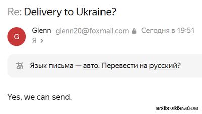

1. Заходите сюда https://aliexpress.ru/store/1103009080
2. Пишите личное сообщение продавцу. Автоответчик напишет почту.
3. На эту почту пишите письмо на английском, такого содержания:
- даёте прямую ссылку на нужную делать с сайта, ну, например эту: https://www.lcsc.com/product....94.html
- пишите нужное кол-во. Обратите внимание, что если на сайте можно купить минимум 10, то и продавец сможет отправить только не меньше 10. Этот драйвер можно купить по 1штуке.
- пишите страну, в которую нужно отправить (Украина, Россия, Белоруссия, Казахстан, Молдавия и т.д.). Продавец во все наши страны отправляет, вот его ответ сейчас:
Письмо будет выглядеть примерно так, для примера:
"Glenn, hello! I need this chip https://www.lcsc.com/product....94.html , quantity  2 pcs, shipping to Ukraine. How much will it cost?"

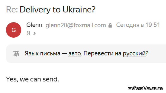

Примерно в течение суток он ответит и напишет цену в китайских юанях. Это цена самого товара. Если всё устроит, то, он предложит вам купить какой-то товар по ссылке, которую даст из своего магазина. После чего отправит. Конечная цена будет выше, чем ту, что он сказал в юанях. Во-первых доставка, во-вторых, сам Алиэкспресс берёт себе процент от сделки.
Получается в итоге, конечно не дёшево, но, зато, если покупаете американскую радиодеталь, гарантированно приедет именно американская, качественная деталь.
Прикрепления: 31885162.jpg (23.0 Kb)
