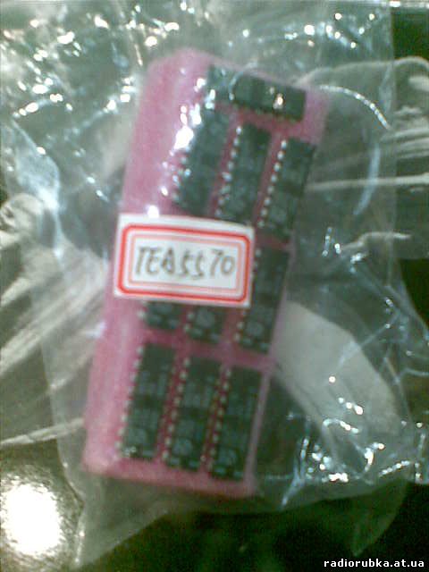

shwonderДата: Понедельник, 2015-Май-11, 19:50 | Сообщение # 280
та приехало трошкы микросхем , для экскрементов
Прикрепления: 9680524.jpg (30.4 Kb)
