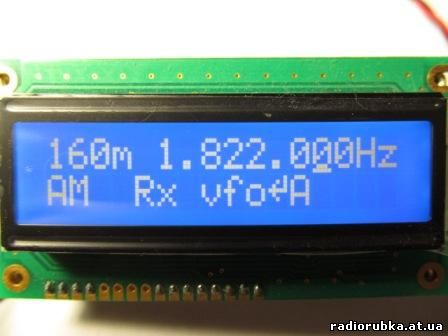

СИНТЕЗ  я начал собирать с пол года назад. сделал плату закупил детали-и забросил...не к чему было притулить.а сейчас очень кстати, учитывая цены на 328 мегу.
короче собрал запустил и теперь разбираюсь что и как-с описания не очень понятно...
Прикрепления: 9241368.jpg (22.6 Kb)
shwonderДата: Пятница, 2015-Мар-20, 17:02 | Сообщение # 248
Какая то странная картинка на индикаторе , это другой синтез , не Диджеевский ?
там ссыль не открывается.

maxxiДата: Суббота, 2015-Мар-21, 17:43 | Сообщение # 249
Сообщений: 110
Похоже форум не пропускает внешние ссылки. в прицепе схема.
для заинтересовавшихся можно попробовать через поиск :http://lu5djv.blogspot.com.ar/p/vfo-with.html
Прикрепления: Control_DDS_628.pdf (19.2 Kb)
shwonderДата: Суббота, 2015-Мар-21, 22:37 | Сообщение # 250
та тут на форуме есть синтез специально заточенный под работы для АМ.
неоднократно повторялся , в том числе и мной .
я не разбирался с возможностями того , что по ссылке , там есть переключатель диапазонов , а вот :
-есть ли возможность установить частоту ПЧ ?
- есть ли возможность установить пределы диапазонов по своему желанию ?
- какой размер шага , это с учетом того , что для АМ шаг мельче чем 500гц не нужен.
maxxiДата: Суббота, 2015-Мар-21, 23:15 | Сообщение # 251
Сообщений: 110
Этот синтез меня привлек тем,что нет никаких ограничений.насколько мне на данный момент удалось разобраться:
ПЧ  устанавливается любая по желанию.
корректировка по ПЧ рабочих полос LSB USB
ограничений диапазонов нет
шаг от 1гц-10-100гц-1кгц-10кгц.
Синтез который на форуме я видел,просто пока нет возможности приобрести МЕГУ 328-дороговато...

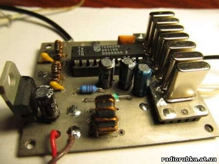

maxxiДата: Среда, 2015-Мар-25, 16:08 | Сообщение # 253
Сообщений: 110
шаг 1 и 10 гц совершенно лишний
Дело в том,что данный синтез еще можно использовать в режиме GEN т.е. ГСС с нулевой ПЧ,а здесь такой шаг вряд ли будет будет лишним...
Собрал приемник...О работоспособности судить пока рано,т.к. планировал в качестве УНЧ использовать отдельный готовый блочек на имп. микросхеме(наш аналог 174УН7) но у него чувствительность оказалась низкой-приемник очень тихо работает. на выходной куплю ЛМ386 соберу усил. а там посмотрим. А может кто подсоветует какую нибудь другую микросхему усилителя,проверенную...
Прикрепления: 4946900.jpg (28.5 Kb)

maxxiДата: Воскресенье, 2015-Мар-29, 16:27 | Сообщение # 255
Сообщений: 110
я применяю TDA7056A           микросхема распостраненная
К сожалению,на нашем радио рынке таковой не оказалось...цена на TDA7052 показалась не адекватной-40грн...
в общем усилок на 386 оживил мой приемник,но вместе с этим вылез интересный момент-когда сигнал с антенны подаю сразу на смеситель приемник звучит намного громче,чем когда сигнал подаю как положено в антенный вход. все собрано как в ДШ и вызывает непонимание момента-вроде должно быть наоборот,т.к. там УВЧ однако... Может кто сталкивался с подобным явлением,и подскажет,как его побороть...
