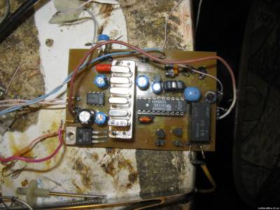

смотрю на вашу плату , и уменя такое впечатление , что нет половины деталей .
Немного уточнил схему , пока с-метер с диодом не пробовал , после проб будет еще уточнения.

US5EVDДата: Воскресенье, 2015-Дек-27, 18:33 | Сообщение # 313
Так и есть, на той фотке еще не все. Сейчас нужно с ФНЧ определиться. Мне хочется иметь прием от 100кгц до пионера включительно.
Что посоветуешь, одним или двумя ФНЧ обходиться. Сейчас стоит третьего порядка, но вносит ощутимые затухания (слабого корреспондента не слышу) подключаю антенну на второй вывод начинаю принимать почти уверенно. Я его не настраивал, спаял по готовым данным. Без него вечером никак, зеркалка забивает.
Плату на программатор уже протравил, завтра думаю соберу. Дело движется. Этот приемник как макетный вариант, как определимся с окончательной схемой, начнем на чистую собирать.
