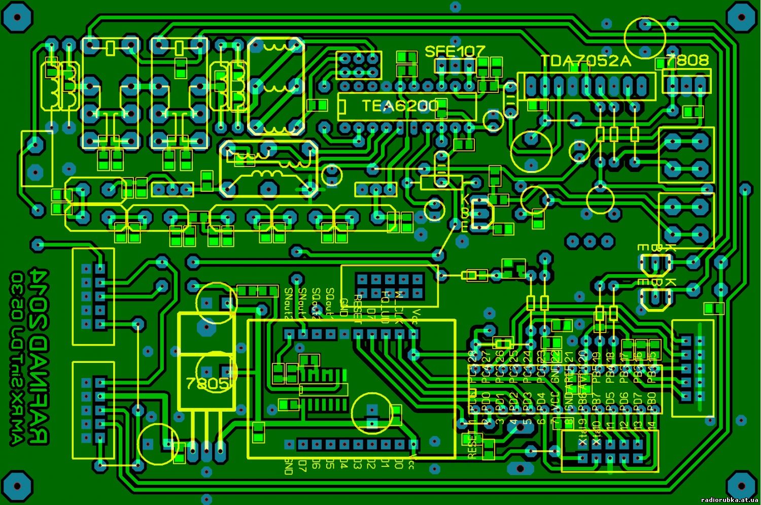

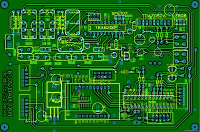

Вот печатка моего варианта приемника , я уже ее показывал .
Это первый раз я сделал на одной плате приемник и синтезатор, для выяснения на предмет взаимных помех.
Индикатор и валкодер с кнопками подключаются шлейфом на разьемах .
Управление -  тоже один разьем.
В таком варианте приемник работал отлично , но в процессе были доработки :
- подключен УВЧ с цепочкой уменьшения усиления
- установлен ФНЧ между УВЧ и смесителем
приемник испытывался дома в условиях многоэтажки и в поле , на короткую антенну.
Результатами доволен.
Фильтр собираюсь переделывать , и печатку соответственно перекомпоновать.
К плате подключал СДР (перед кварцевым фильтром ) , это позволяет видеть ситуацию на диапазоне , что очень полезно при работе в эфире
Входные фильтры тут скромнее , и особо не вижу смысла их усложнять, два реля для переключения АТТ
Ну и картинка печатки :
Прикрепления: 7288013.jpg (321.7 Kb)

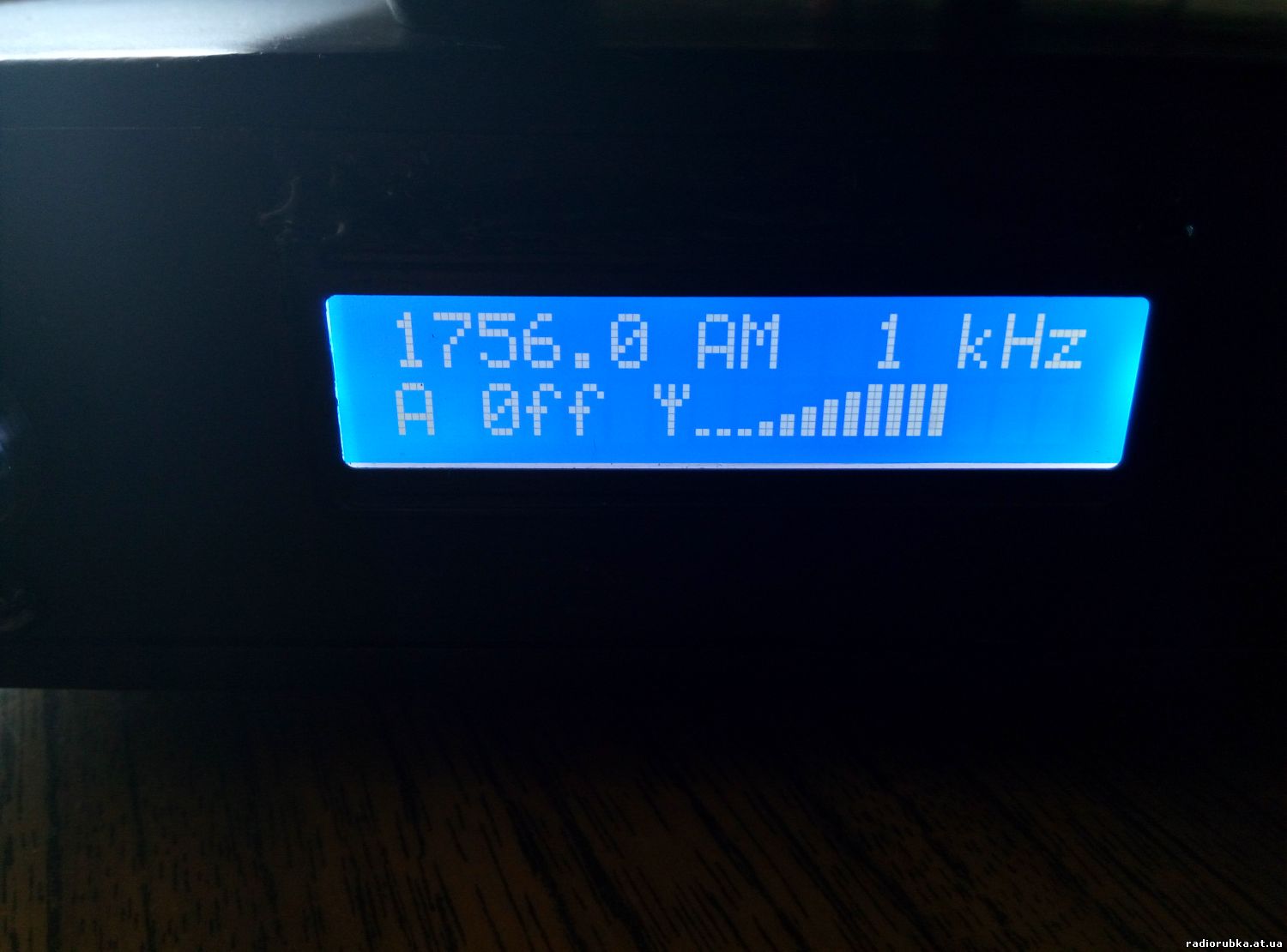

СветофорДата: Воскресенье, 2016-Янв-03, 12:49 | Сообщение # 323
Полезная информация:
заставил работать S-метр синтезатора(ЖК индикация)
по следующей  схеме:
вывод 7 микросхемы TEA6200 нагружен на подстоечный резистор 47кОм,нижний
вывод подстроечника на массу,с движка подстроечника на вход "S-метр" на плате синтеза.
Чувствительность выставляем подстроечником и радуемся работе.Не нужно никаких стрелок и танцев с бубном
с мостом и т.д.

СветофорДата: Понедельник, 2016-Янв-04, 14:44 | Сообщение # 325
Самая свежая в ветке форума по синтезу DJ-STX.
Прикрепления: 0823982.jpg (67.2 Kb)

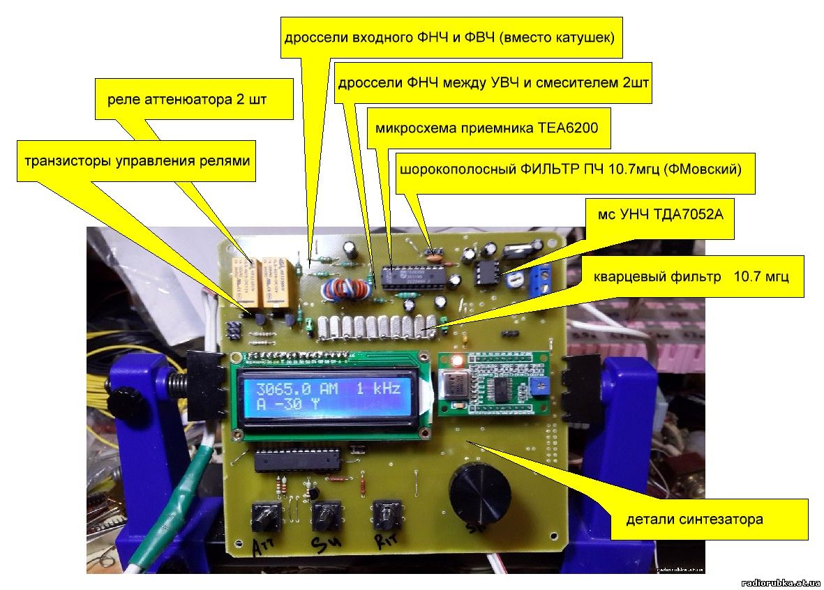

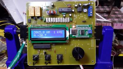

shwonderДата: Суббота, 2016-Фев-20, 00:15 | Сообщение # 327
Собрал очередной макет приемника , все на одной плате , синтез , индикация , приемник , управление , УНЧ , и выход 5в для передатчика.
Фото :
Прикрепления: 6296074.jpg (141.1 Kb)
канделябрДата: Суббота, 2016-Фев-20, 00:17 | Сообщение # 328
Сообщений: 695
Вы как то говорили что требует доработки входная часть приемника, или все уже сделано ?
shwonderДата: Суббота, 2016-Фев-20, 00:18 | Сообщение # 329
Приемник заработал сразу , без настройки .
Вернее была непонятка , после включения типа - работает , но как то не так .
Вспомнил , что надо выставить частоту ПЧ в синтезаторе , все заработало как надо.
Нет ни одного контура , прием отличный .
Ну ... может еще улучшим , пока только первые впечатления.
Еще не все впаяно , но уже поздно , и два дня буду занят, продолжу в понедельник.
shwonderДата: Суббота, 2016-Фев-20, 00:33 | Сообщение # 330
все сделано , там просто я включил УВЧ с уменьшив его усиление до 12 дб,  для правильной работы АРУ, первоначально УВЧ усиливал +28дБ.
Вот еще картинка :
Прикрепления: 9036172.jpg (226.1 Kb)
