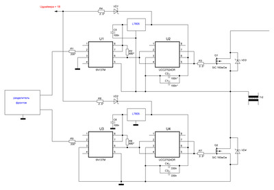

kotrad78Дата: Среда, 2025-Апр-02, 13:43 | Сообщение # 70
Надо подумать, как его примастырить к мосту.
Нарисовывается вот такая схема, для удобства только один полумост:
1. R1 и R5 органичивают ток через светодиод оптодрайвера. При 5В меандре это 330Ом. Однако, нужно учесть крайне важный фактор!! Если в небольших пределах менять ток через светодиод, т.е. сопротивление этих резисторов, то на мегагерцовых частотах заметно будет меняться скважность выходного меандра. Помните, мои опыты с опродрайверами?) Поэтому, эти резисторы нужно подбирать максимально одинаковыми между друг другом. Чтобы скважность менял только "разделитель фронтов".
2. Оптодрайвер 6N137 вносит свою задержку между входом и выходом, поэтому использовать её только в верхнем плече нельзя, нужно ставить и в нижнее, чтобы "соосность" меандра на затворах мосфетов была равной.
3. R2 и R6 задают фронты на выходе оптодрайвера. 680Ом - это значение я ставил в ШИМ модуляторе, на частоте 100кГц. Для 3МГц эти сопротивления придётся заметно уменьшить (50-200* Ом), учитывая входную ёмкость двух каналов UCC, которая будет нагрузкой для оптодрайвера.
4. С3, С4 выравнивают полку меандра на затворе Q2, два по 330нф, керамика - достаточно для 160-го карбида (1500пф ёмкость затвора +5Ом затворный резистор). Два - чтобы снизить ESR.
5. C1, С2 - бутстрепные конденсаторы верхнего плеча. Вот их придётся подобрать опытным путём. Так же 2, а лучше 3 в параллель, и тоже керамика (желательно NP0, COG), для снижения ESR. Низкий ESR для этого конденсатора крайне важен! Методика подбора - от малой ёмкости до большой.
- ставим, например 22нф Х 3, смотрим сигнал на затворе Q1, он должен быть по амплитуде такой же, как на затворе Q2.
- если амплитуда мала, ставим 33, 47, 68, 100, 150, 220, 330нф Х 3 и т.д.
Конечная задача, сделать сигнал на затворе Q1 равным по амплитуде Q2, и чтобы полка этого сигнала имела минимальный наклон. Слишком большую ёмкость делать не надо, она не будет успевать заряжаться/разряжаться + вызовет ненужный, повышенный зарядный ток через Q2.
Важно: осциллограф для измерения сигнала на затворе Q1 должен иметь гальваническую развязку от земли. Ведь исток Q1 у нас "фантомная земля". В идеале - пользоваться портативным осциллографом, типа такого: https://radiorubka.at.ua/forum/17-283-1
6. Резистор R4 ограничивает зарядный ток бутстрепного конденсатора С1, С2 через сток-исток Q2. Если его не ставить, есть риск прожечь мосфет Q2. Он вносит падение напряжения, поэтому для нижнего плеча его тоже нужно поставить, R8, для симметрии.
7. Диод Шоттки (или ультра-фаст обычный) VD1 должен переключаться со скоростью не ниже частоты передатчика Х3..5, и иметь обратное напряжение не ниже силового напряжения. Этот диод вносит падение напряжения около 1В, поэтому для симметрии его обязательно нужно поставить и в нижнее плечо, VD2.
8. Низкое питание драйверов нужно брать с учётом падения напряжения на VD1, VD2 и R4, R8. Если на затворы надо 12В, питание схемы 13..14В. Если 15В, питание схемы 16..17В.
9. Единственное, что меня смущает - "скорость" работы 5-В лмки. Возможно придётся существенно уменьшить фильтрующие кондёры по питанию оптодрайверов С5, С6 (до 1..10нф), чтобы ЛМ-ка успевала создавать бутстрепное 5В питание.
Прикрепления: 94358607.gif (58.4 Kb)
Сообщение отредактировал kotrad78 - Среда, 2025-Апр-02, 14:23
shwonderДата: Среда, 2025-Апр-02, 14:23 | Сообщение # 71
В целом так и есть. Вот только хочется добавить по электролитику в верхнее и нижнее плечо, ну что б хватало на питание драйверов.
  вот не понял по п.9 , что вас смущает ? В этом месте меньше всего вопросов. ЛМ-ка там и не узнает , какая там скорость.  А как более простой вариант - резистор и стабилитрон.
  Я строил примерно такие узлы, на макете. И такое питание мне не понравилось. Попробую еще раз. А если нет, то поставлю преобразователь, как в модуляторе питание верхнего плеча. Там можно сделать несколько вторичек на одном кольце, и тс4420 потянет.
  оптрону я ставил 330 и 470 ом , оно работало нормально, в модуляторы на 110 кгц там ставлю всегда 470 ом.
kotrad78Дата: Среда, 2025-Апр-02, 14:45 | Сообщение # 72
Есть ещё один подводный камень - ёмкость между входом и выходом оптодрайвера. Я измерял LC метром, она составляет около 1-2пф на частоте 10кГц (больше тестер не может). То есть, для низких, 100кГц частот эта ёмкость не страшна и имеет большое сопротивление. Но, у нас же мегагерцовые частоты..
В средней точке полумоста будет 3МГц, амплитудой = силовому питанию. Этот ток неизбежно будет протекать через ёмкость вход/выход оптодрайвера и попадать на "разделитель фронтов". Красной линией нарисовал.
Когда будете делать макет, проверьте пожалуйста этот момент. Алгоритм такой.
1. Настройте весь мост при низком силовом питании, например 12В.
2. Затем, встаньте осциллографом в точку А.
3. Плавно повышайте силовое питание и наблюдайте за сигналом. Он неизбежно будет искажаться, я это уже проверял в похожих случаях, когда тестировал оптодрайверы.
- если в сигнале будет появляться ВЧ звон, его амплитуда не должна превышать предельное напряжение для микросхем "разделителя фронтов"
- возможно сигнал начнёт вообще ломаться, типа так (синий график):
- и, вполне возможно, при каком-то уровне силового питания этот сигнал так сильно "поломается", что работа драйвера и всего моста нарушится..
В таком случае, попробуйте на вход верхнего оптодрайвера поставить синфазный дроссель, с индуктивностью обмоток 2-10мГн (для 3МГц), он в теории должен снизить и ВЧ пульсации и "поломку" сигнала:
Прикрепления: 24709067.gif (71.1 Kb) · 62461690.jpg (123.1 Kb) · 93110252.gif (58.8 Kb)
