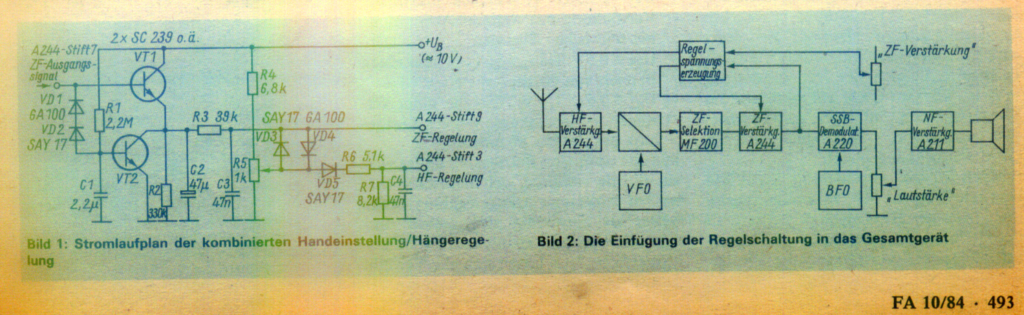

Хотел к вам обратится за помощью, вы вкладывали вот этот кусок статьи, нет ли возможности полностью сосканировать?
Прикрепления: 1248667.bmp (945.1 Kb)
