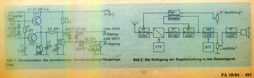

кокДата: Вторник, 2014-Мар-25, 23:00 | Сообщение # 822
Сообщений: 193
Сейчас ищу инструкцию на русском чтобы ознакомиться,  почитаю еще на форумах. Схемка из FA 100дб. АРУ для А244.
