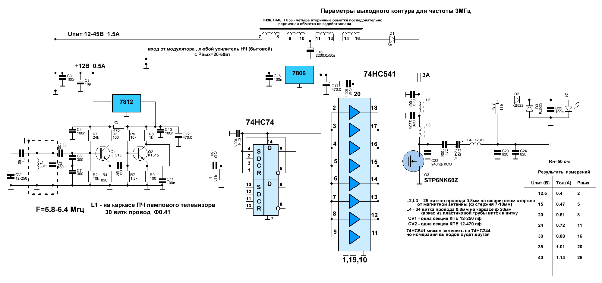

Всем, добрый вечер. Сделал модулятор с микрофонником по схеме из сообщения1628 работает отлично. Решил попробовать ШИМ, при установке 40% напряжения питания ( у меня с БП 80вольт) модуляция уходит на задний план, впереди несущая. Нормальная модуляция только при напряжении меньше 18 вольт на выходе с ШИМа.Что я сделал не так? собрано вот по этой схеме
Прикрепления: 6890443.gif (84.9 Kb)

DJ-STXДата: Четверг, 2014-Сен-25, 00:39 | Сообщение # 1559
Сообщений: 1160
Репутация: 3
Леший, поставьте 30% несущей, выйдет модуль на передний план. Сам столкнулся с такой же проблемой.
СветофорДата: Четверг, 2014-Сен-25, 15:47 | Сообщение # 1560
И у меня также было...
Заявленные 50 или даже 40% никак не соответствуют действительности...
Нормальная модуляция получалась тоже именно при 30-35%.
