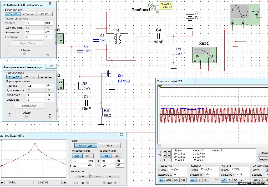

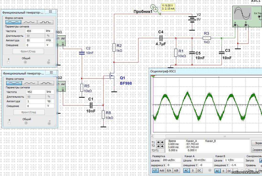

У FFR в нагрузке транс, у меня контур.
Вот транс 400мкГн в нагрузке. Смотри АЧХометр внизу.
Прикрепления: 2935335.jpg (242.5 Kb)
Сообщение отредактировал olegby3838 - Четверг, 2025-Июн-19, 21:39
olegby3838Дата: Четверг, 2025-Июн-19, 21:42 | Сообщение # 77
А теперь глянь, как работает обычный не балансный (двухзатворный) МИКС.
И это с РЕЗОНАНСНОЙ нагрузкой!
Полезный сигнал (выходной продукт), я отметил синим цветом на осциллограмме.
Прикрепления: 9589529.jpg (208.9 Kb)
US5EVDДата: Четверг, 2025-Июн-19, 21:53 | Сообщение # 78
и что я должен увидеть?
На один вход постоянка, на другой 9.5МГц.

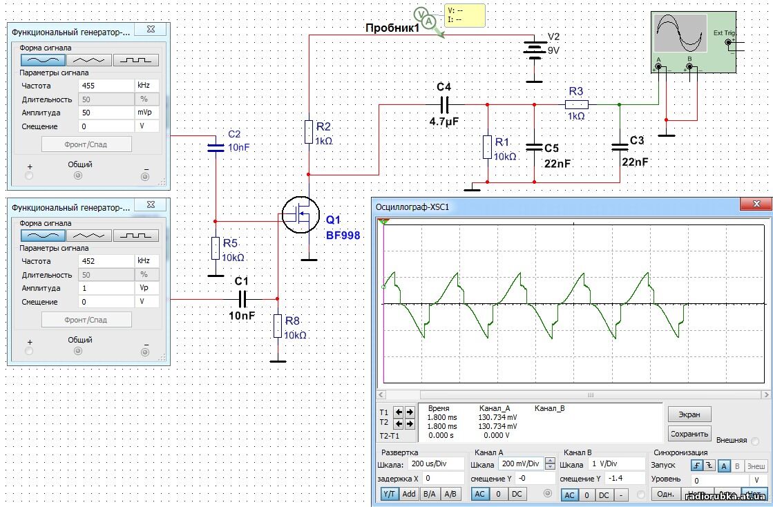

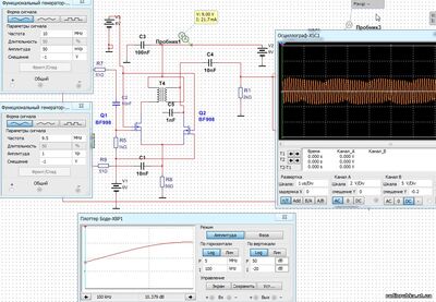

olegby3838Дата: Четверг, 2025-Июн-19, 21:58 | Сообщение # 79
А теперь глянь на разницу в 3м МИКСЕ.
Сразу не балансный на 2 затвора. (как на схеме)
А вот другой. Все входные уровни одинаковы!
Обрати внимание, что 2й затвор у первого ПТ подключен к стоку второго.
К гармоник будет однозначно меньше!
Прикрепления: 8157280.jpg (193.2 Kb) · 0328766.jpg (179.5 Kb)
US5EVDДата: Четверг, 2025-Июн-19, 22:00 | Сообщение # 80
нужно выбрать лучшее и реализовать.
olegby3838Дата: Четверг, 2025-Июн-19, 22:01 | Сообщение # 81
Какая постоянка?
10мГц  50 мВ   --  входной  на 1й затвор
9,5мГц  1В  --       опорник  на 2й
чО тут не понятно?

olegby3838Дата: Пятница, 2025-Июн-20, 10:25 | Сообщение # 83
Недосмотрел, но не постоянка же....  smile
В   Сообщение # 79    все правильно, проверил.
Исходя из результатов, получилось:
Именно эту доработку я имел вчера в виду.
На сейчас больше мыслей свежих нет.
Прикрепления: 7544487.jpg (123.7 Kb)

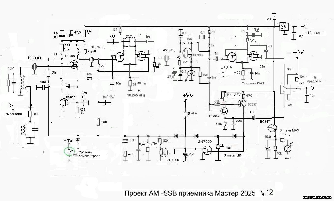

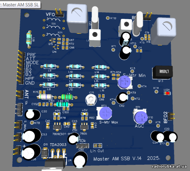

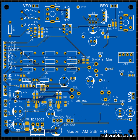

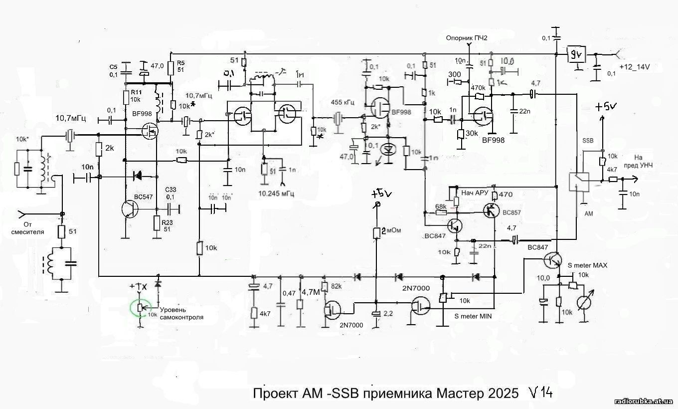

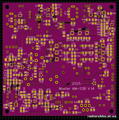

US5EVDДата: Понедельник, 2025-Июн-30, 11:31 | Сообщение # 87
Разработано два варианта V14 и версия V10 см сообщение 61.
Схема в pdf.
V14
Прикрепления: 3771879.png (145.9 Kb) · 3993951.png (208.2 Kb) · sch_master_am_ssb_sl_2025_06_3.pdf (349.0 Kb) · 6015142.png (175.9 Kb)

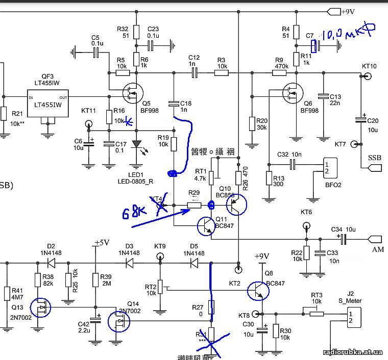

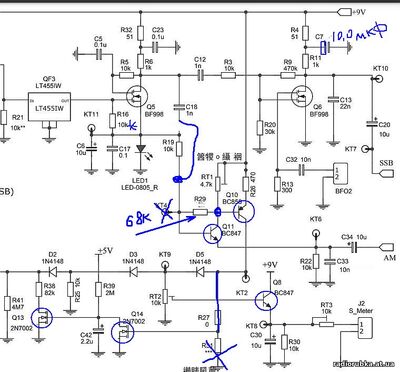

olegby3838Дата: Понедельник, 2025-Июн-30, 14:19 | Сообщение # 89
US5EVD,
R14, R15, R16  -  со звездочками, т.к. будут зависеть от типа фильтров.
С18   -     ошибка подключения
С7  - 10 мкФ   это развязка по НЧ, иначе R4 будет сидеть в НЧ тракте
КТ4  - ни о чем, на 0,65 больше, чем на КТ6
R29 - 68к
Пропущено соединение Базы Q10
R27,31  - не нужны. Нагрузка Q10 это RT2 через D5 (для установки порога  есть RT1, а для АРУ RT2, RT3)
C36 (фильтр АРУ )  - 0,47мкФ
Обязательно нужна контр. точка на сток Q14 , без нее порог (RT1)  не установить.
(это индикация срабатывания, открытия дополнительного канала в SSB)
RT1 ставится на пороге открывания Q14 с небольшим запасом, что бы при подключении антенны шумы эфира его не открыли.
КТ11 - без надобности. Она фиксирована стабилитроном в виде светодиода. Если LED горит, там 1,8В  +- пол копейки.
Прикрепления: 8490352.jpg (84.0 Kb)
Сообщение отредактировал olegby3838 - Понедельник, 2025-Июн-30, 14:48
US5EVDДата: Понедельник, 2025-Июн-30, 15:29 | Сообщение # 90
исправил
стоит неполярный на 10мкФ
R29 - 68к
исправил
исправил
R27,31  - не нужны.
поставил на всяк случай.
исправил
добавил
