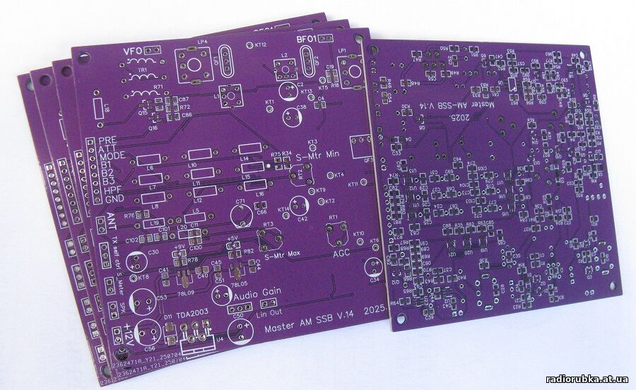

US5EVDДата: Среда, 2025-Июл-16, 14:46 | Сообщение # 91
Прикрепления: 7894064.jpg (127.2 Kb)

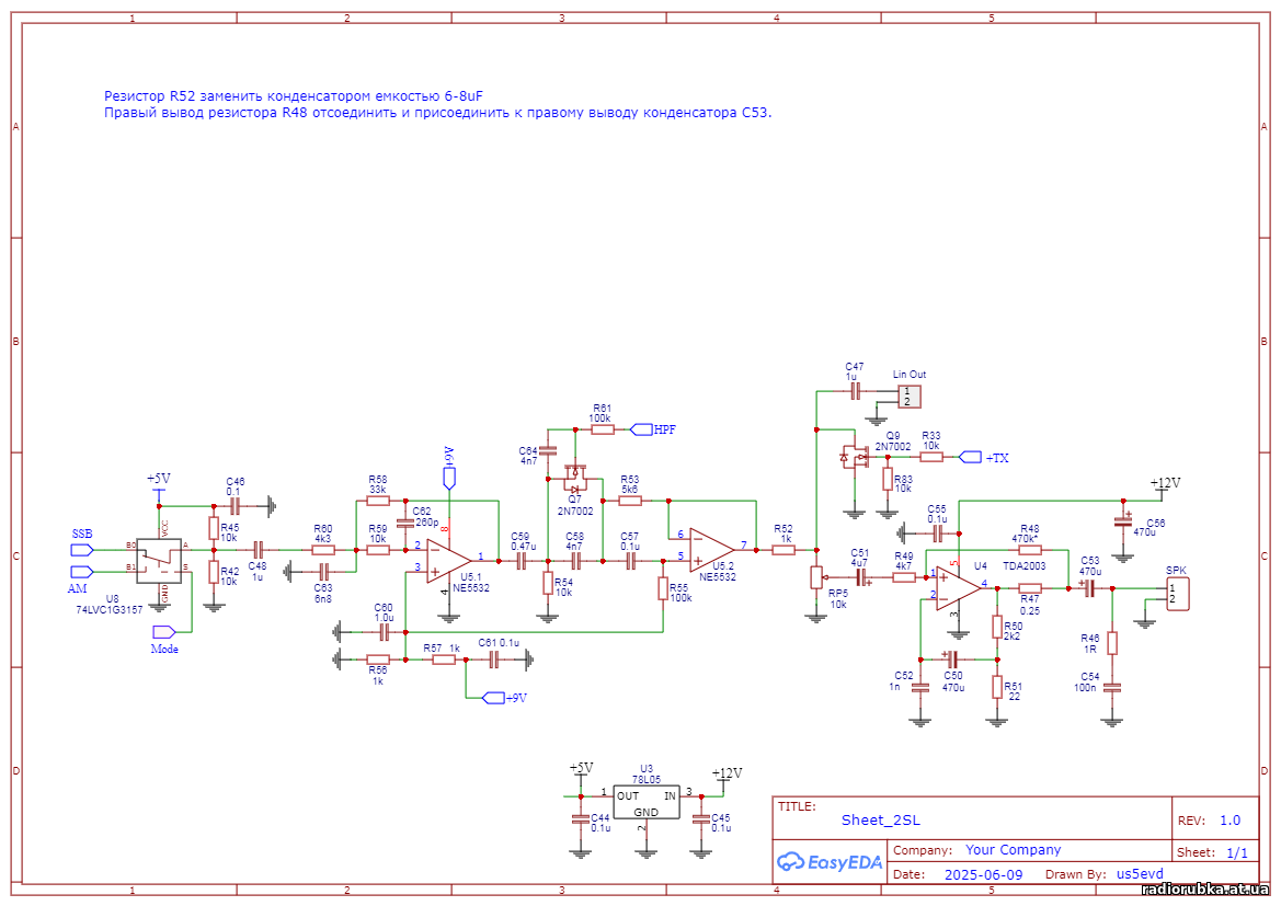

В процессе сборки обнаружились неточности в схеме УНЧ. Изменены номиналы R46 , C54.
Резистор R52 заменен на конденсатор 0805 емкостью 6-8мкФ. Иначе , при регулировке громкости, усилитель начинает "дышать".
Прикрепления: 7359149.png (71.9 Kb)
olegby3838Дата: Вторник, 2025-Июл-22, 22:42 | Сообщение # 93
R52 нужен, именно на нем давится сигнал при ТХ (ключом Q9). Зачем перегружать ОУ, да и толком не задавишь.
Если схему рисовать технически грамотно, то С51 должен стоять на выводах питания ОУ U5,
точно так же, как R55 на питании УНЧ.
Прикрепления: 5178265.jpg (51.0 Kb)
US5EVDДата: Среда, 2025-Июл-23, 07:29 | Сообщение # 94
Ой!
И что это будет?
С51 стоит справа от регулятора громкости...
А вообще схему стоило проверить до передачи платы в производство.
Пока критического ничего нет.
olegby3838Дата: Среда, 2025-Июл-23, 07:51 | Сообщение # 95
Я осмотрелся, имел в виду С61, обозначение видно не очень хорошо...
Да ничего такого не будет.
Кто знает поставит С61 на выводы питания ОУ, а кто не знает, установит, как удобно по монтажу ПП на делитель.
ОУ может возбудиться или зашуметь, бывает из-за неслышимого возбуда. Фильтр как нужно может не заработать.
Это же не трудно нарисовать емкость в правильном месте, подстраховаться. Кому-то поможет.

US5EVDДата: Среда, 2025-Июл-23, 08:39 | Сообщение # 97
не нужно, все стоит как надо.
Прикрепления: 3030553.jpg (75.7 Kb)
olegby3838Дата: Среда, 2025-Июл-23, 11:21 | Сообщение # 98
Это у тебя стоит правильно на ПП, но и на схеме должно стоять ПРАВИЛЬНО!
Саша, ты же меня подкалываешь, давай и я тебя.
Светодиоды включаются в прямом направлении, иначе они гореть не будут  smile
Резисторы со звездочками могут отличаться при разных типах  фильтров.
С20, С34 можно поставить 4,7 мкФ.
Порог открытия доп. канала АРУ можно выставить RT1. Делитель в затворе Q14 в принципе не нужен.
Наличие D3 и R25  будут определять порог задержки уровня АРУ, как в Мастере АМ.
По НЧ тракту уже проверил. Сообщение # 94
Прикрепления: 2236002.jpg (172.6 Kb)

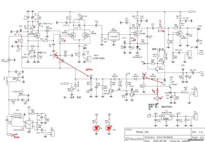

Добавлено (2025-Сен-04, 08:23)
Продолжил работу.
Хотелось бы получить от Автора пояснение работы второго смесителя, на 998х.
Добавлено (2025-Сен-04, 08:36)
Обрати внимание, что 2й затвор у первого ПТ подключен к стоку второго.К гармоник будет однозначно меньше!
А в схеме 12-й версии как?
Добавлено (2025-Сен-04, 12:42)
Пояснения получены, ошибка найдена. Автору спасибо.
