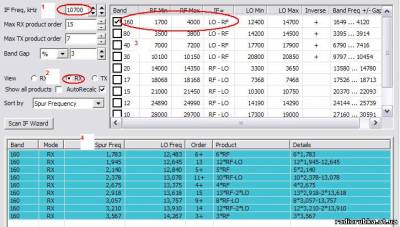

maxxi3869Дата: Вторник, 2016-Апр-05, 11:11 | Сообщение # 376
Сообщений: 131
прокрутил настройку от 1700 кгц до 4000 кгц, в поисках пораженных точек .
И это без "дополнительного гетеродина"
Прикрепления: 9927699.jpg (30.9 Kb)
shwonderДата: Вторник, 2016-Апр-05, 12:34 | Сообщение # 377
Сообщений: 3331
И что ?
Трудно пару строчек пояснений написать ?
Совсем хреновое разрешение и буквы мелкие .
Поэтому нифига не понятно .
А табличка это , может и правильная , но я прокрутил на живом железе , свои впечатления изложил.
А гетеродин включаетя только для точной настройки на середину станции и оценки работы задающего генератора , на предмет стабильности и отсутствия ЧМ.
Постоянное использование не предусмотрено.
maxxi3869Дата: Среда, 2016-Апр-06, 15:14 | Сообщение # 378
Сообщений: 131
прога обзывается "калькулятор спуров" в свободном доступе в сети...помогает выбрать промежуточную частоту исходя из выбора номиналов кварцевых резонаторов для фильтра.
в нашем случае:
1 пром. частота.
2режим приема
3 иследуемый диапазон частот 1700-4000кгц, гетеродин выше.
4спуры и расклад того,как они получились, их порядок.                    все просто...
это как суслик-если его не видно то это не значит что его нет....   (шутка)
а вот теперь мне не понятно-у вас же синтез,чего его проверять...
Прикрепления: 9972056.jpg (74.8 Kb)
shwonderДата: Среда, 2016-Апр-06, 16:23 | Сообщение # 379
Сообщений: 3331
Так это ж совсем другое дело .
И получается (наприемр), в первой строке , частота 1783 может давать на 6й гармонике , какую то фигню , а если на этой частоте ничего нет , то и фигни нет.
и так по списку . Вообще , конечно полезно , но деваться некуда.
Я имел в виду ГПД передатчика который я слушаю. Включив приемник в режим тлг , можно много узнать о задающем генераторе .
