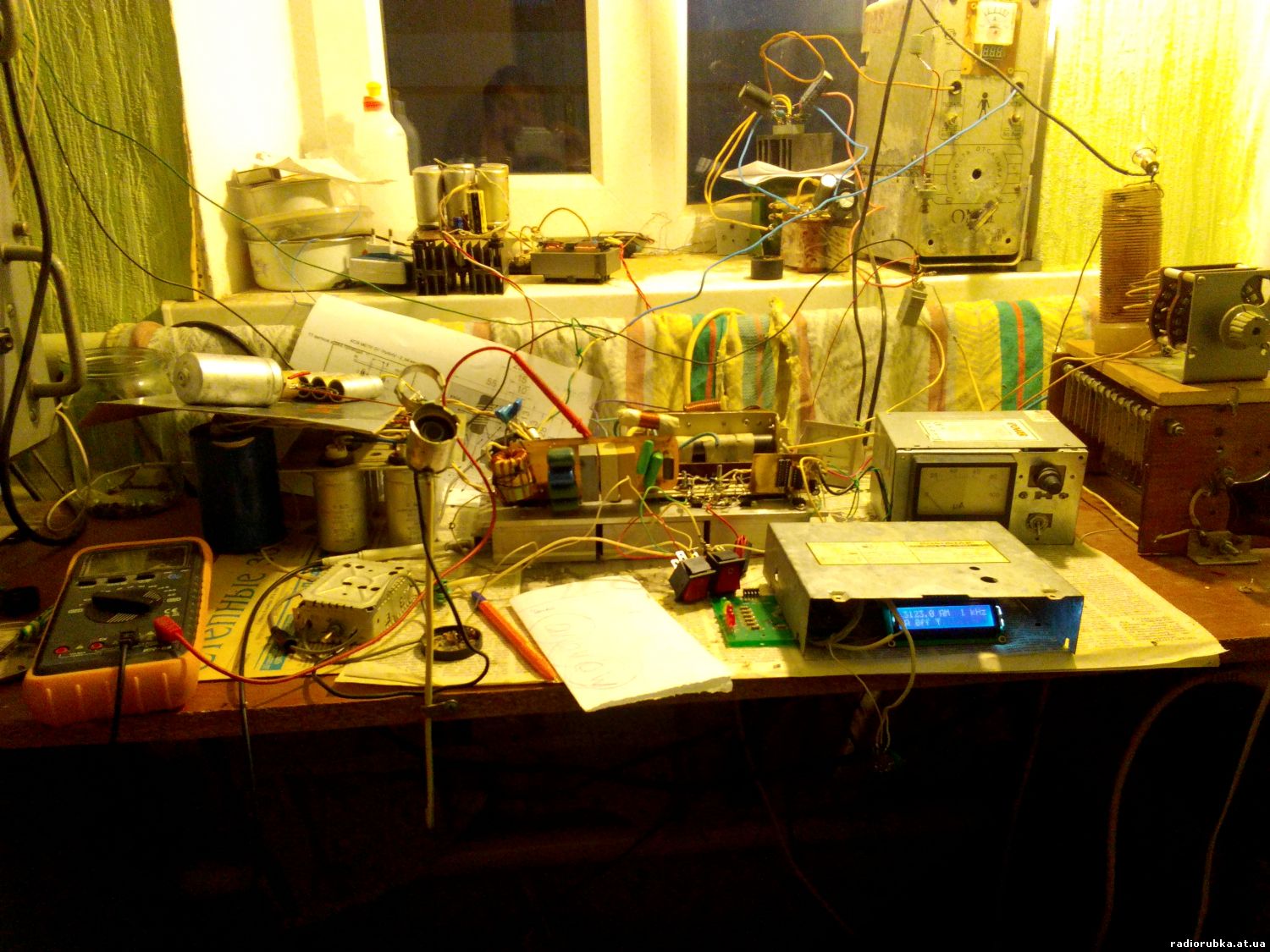

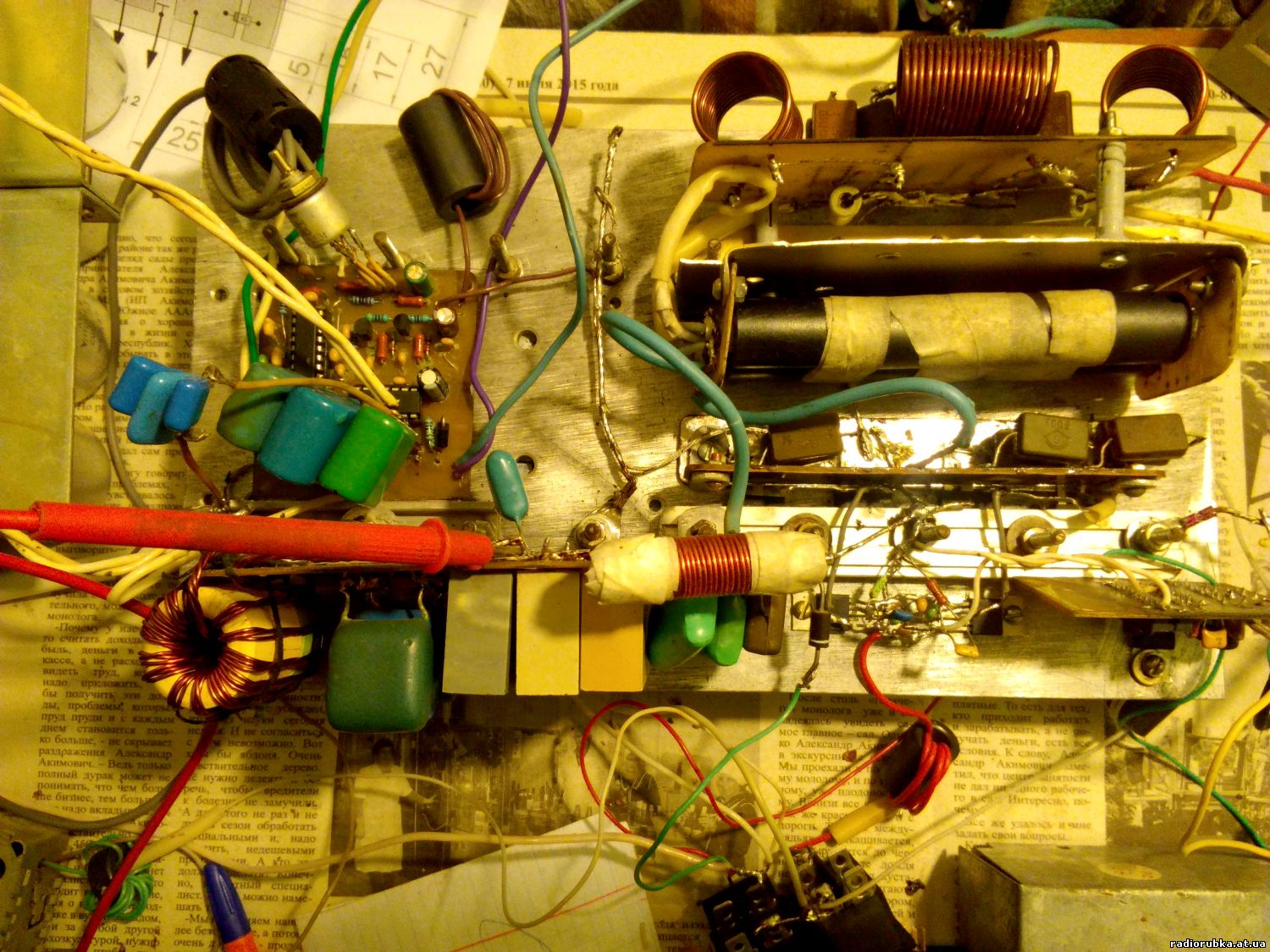

elektronaleksДата: Понедельник, 2015-Ноя-30, 19:08 | Сообщение # 409
Сообщений: 174
Прикрепления: 4247406.jpg (201.1 Kb)
elektronaleksДата: Понедельник, 2015-Ноя-30, 19:11 | Сообщение # 410
Сообщений: 174
Прикрепления: 5833471.jpg (261.4 Kb)
elektronaleksДата: Понедельник, 2015-Ноя-30, 19:13 | Сообщение # 411
Сообщений: 174
Прикрепления: 8999425.jpg (125.3 Kb)

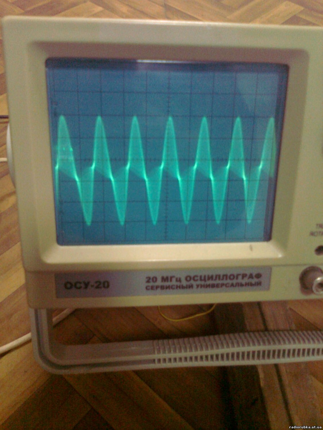

shwonderДата: Понедельник, 2015-Ноя-30, 19:46 | Сообщение # 412
Оно хоть и не сильно понятно на фото сплетение проводов , но такую картинку на осциллографе я видел множество раз , и она всегда радовала .
Так выглядит сигнал промодулированный под 100%.
Притом ровно и без напряга.
Поздравляю с успешным начинанием.
Почему бы не поделиться впечатлением ?
Добавлено (2015-Ноя-30, 18:46)
Судя по картинке , наверное собрал все конденсаторы в деревне.
Сообщение отредактировал shwonder - Понедельник, 2015-Ноя-30, 19:45
elektronaleksДата: Понедельник, 2015-Ноя-30, 21:06 | Сообщение # 413
Сообщений: 174
Попреветствую всех участников форума! Наконецто собрал свой передатчик до кучи натянул антену веревку собрал ксв метр сделал соглосуешее для веревки и вот самый ответственный момент подхожу к станции делаю запрос и мне отвечают принемают 5.9 чистейшим сигналом с очень качественной модуляцией потом было много других станций которые тоже отмечали очень четкую и качественную модуляцию.                                                                                                                              Выражаю огромную благодарность Швондеру, Светофору, Стасу, Канделябру и многим другим кто принемал участие огромное вам спосибо , без вас у меня нечего бы не   получилось.                                                                                                                                                                                                                            Передатчик сделан на 4 STW12NK90Z два драйвера IXXD614 выход сначало был резонансным но как я его не настраивал кпд выше 70% не получился потом сделал на штп восемь феритовых трубок от кабеля мониторов первичка 1виток вторичка 3 витка дальше фильтр чебышева 5 порядка частота среза 3.5 мГц кпд 85%, модулятор на TPA печатка от Стаса микрофонник от передатчика бетта . Работой передатчика доволен но есть вапросы: shwonder, подскажите я подаю на модулятор сигнал 1кГц на выходе модуляторачистая синусойдау регулятором доважу до начала огранечений снизу вклечаю дальше передатчик и получаю картинку пост 411 тоесть промодулированый сигнал мне кажется что он не доконца промодулирован процентов на 80 хотя мошность при модуляции увеличиваеться в 4 раза тоесть несеший сигнал розмаг синусойды от пика до пика 200вольт при модуляции 400воль . Но всеравно картинка отличаеться от вашей которую вы преводили . Конденсаторов я не желел в блоке питании стоят 30тысяч микроафорад на 100вольт. Напряжение питания на модулятор 70 вольт на передатчик 28вольт побывал регулировать до 20 вольт но результата не дает получаеться оптимальный вариант это 40% от питаюшего напряжения делаю 30% от питаюшего начинаеться раньше ограничение снизу на выгоде модулятора и что я не делал у меня не получаеться перепрыгнуть звуком напряжение питания передатчика тоесть я выстовляю напряжение питания передатчика 28вольт постоянки подаю 1кГЦпеременки и переменки на выходе получаю вольт 25 а можно ли получить переменки больше хотябы вольт 30 тогда может и модуляция бы раскрылась как у вас.                                                                                                                                                                                                                  И еше вопрос у меня антенная мачта высотой18 метров к ней от радиорубки натянута веревка , веревка 46 метров работаю на тройке весит ровно над крышай сароя дома навеса вобшем самое неудачное разположение можно ли к этому передатчику подключить инвертор если можно то как объясните пожалуйста.

Частота передачи 3100кГц напряжение питаня на модулятор 70 вольт при молчании потребляет 2ампера при модуляции стрелка прыгает до 4ампер напряжение после модулятора 28 вольт идет на передатчик ток между модулятором и передатчиком не замерял там больше 10 ампер пока нечем мерять мошность несушей примерно 110ват при модуляции примерно 400-450ват почему примерно потамушто есть два вч вольтметра и один осцил и все показуют с небольшими расхождениями. Задирать мошность дальше пока не буду пока не сделаю антену нармальную а то с моей веревкой далеко не стрельнишь.

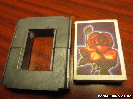

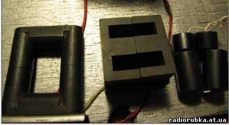

в общем собрал по схеме Пряника пока 2-хтранзисторный передатчик. думал все получится с наскоку,но...
ШПТ на фер.трубках от мониторов отказался работать.он то работал,но КПД устройства не дотягивал до70%.
все манипуляции,как то подбор витков трансформатора и подбор шунтирующей емкости ничего не дали...
поэтому был вынужден провести лабораторную работу по подбору сердечников ШПТ из имеющихся наличии,критерием подбора был КПД:
короче все они работают в качестве ШПТ,у каждого свои плюсы и минусы,но отличные результаты были получены с этим:
при питании 25В передатчик потреблял 1,4А т.е.35Вт и отдавал в нагрузку (эквивалент 50 Ом) 34,5Вт. тобиш КПД прим. 98%. справедливости ради нужно отметить,что такой показатель был только на одной частоте диапазона.
при этом КПД несколько снижался на частотах от 2,9 до 3,2МГЦ но не ниже 90%...пока не было возможности проверить передатчик при более высоких напряжениях на предмет мах. вых. мощности...
P.S.как в следствии оказалось мои трубки имеют проницаемость около 300,так что результат понятен...
