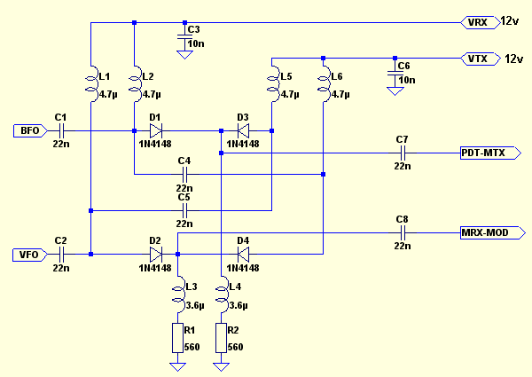

DJ-STX, держи еще коммутатор, на 9мгц.обещают развязку 70дб. В придачу калькулятор для рассчета дросселей.
Прикрепления: 4026561.png (14.1 Kb) · induktivn._.rar (3.2 Kb)
