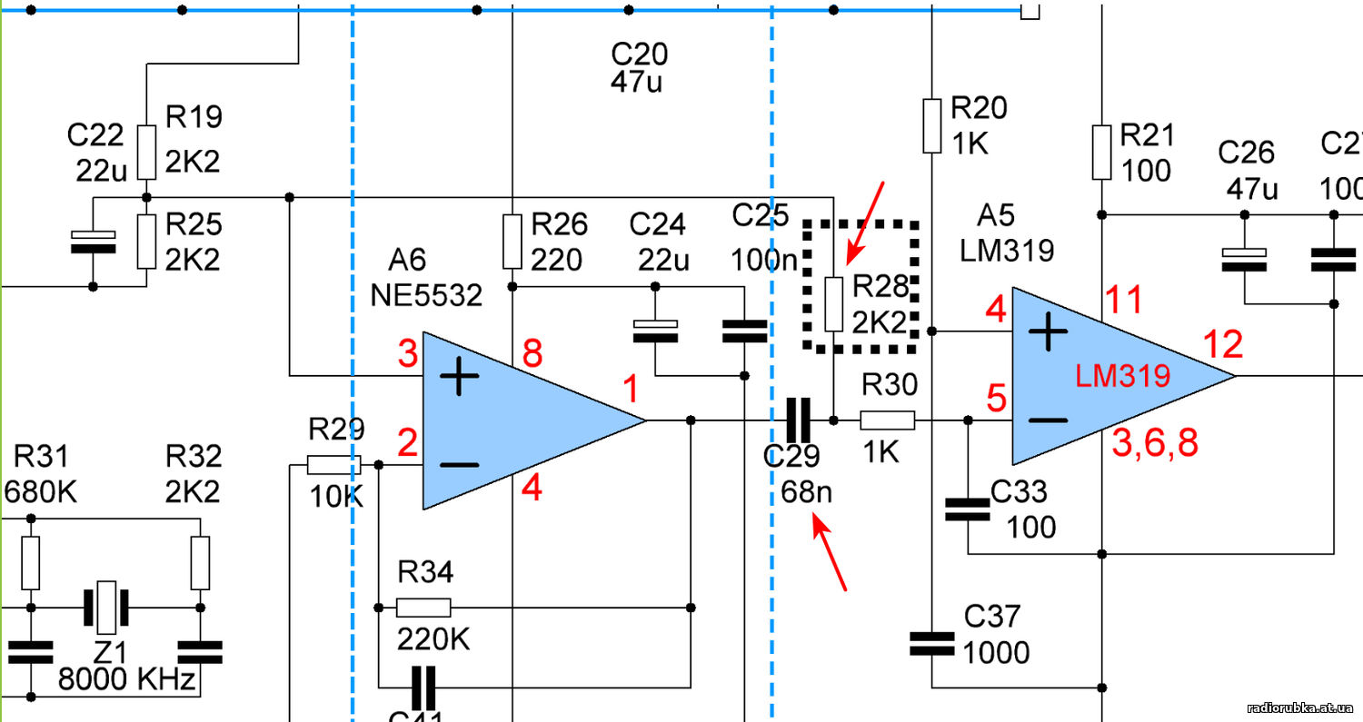

А для чего нужен С29? Почему сразу не подать треугольник с выхода А6 на вход А5?

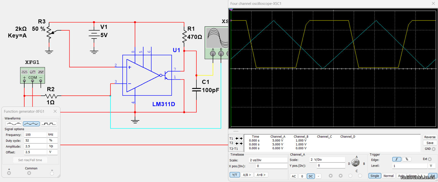

1. Треугольный сигнал амплитудой от 0 до 5В поступает на вход компаратора. Синий луч - треугольный сигнал на входе, жёлтый - на выходе. То, что меандр с кривыми фронтами не обращайте внимание, это так моделирование в мультисиме происходит. Там даже если 1кГц треугольник подать, завалы фронтов не меняются.

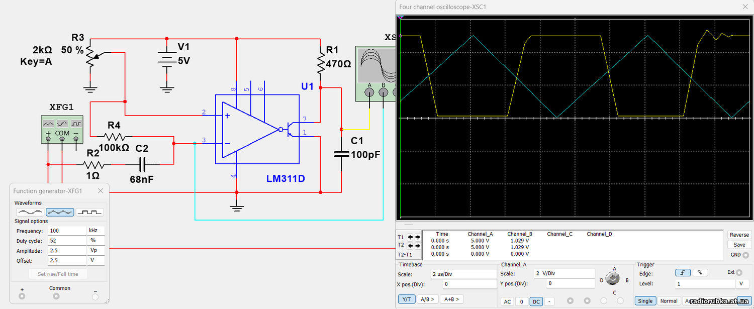

2. Теперь поставил разделительный конденсатор и подал отдельное смещение U/2. Картина вообще не поменялась.
То есть, разницы нет вообще никакой... Потом, посмотрел внимательно даташит и увидел, что в устаревших компараторах типа LM311 по входу используются биполярные транзисторы, на базы которых уже внутри самой микросхемы подано смещение:
Таким образом, версия назначения С29 только одна - не пускать это смещение на выход предыдущего ОУ, верно? И, если использовать современные компараторы с полевыми транзисторами по входу, то и С29 получается будет не нужен. Верно мыслю?

shwonderДата: Среда, 2025-Янв-22, 12:23 | Сообщение # 114
я согласен.
    Этот конденсатор я поставил в самом первом макете, когда было много неизвестных. Боялся что б не пролезла ненужная составляющая, и хотелось иметь средний уровень именно нужный. Так он и остался, их еще есть у меня, и экономить не намерен.
  для большой партии этих устройств , 1000 шт с сутки, есть смысл задуматься о уменьшении себестоимости, что то заменить перемычкой, что то не паять, и все , нет проблем.

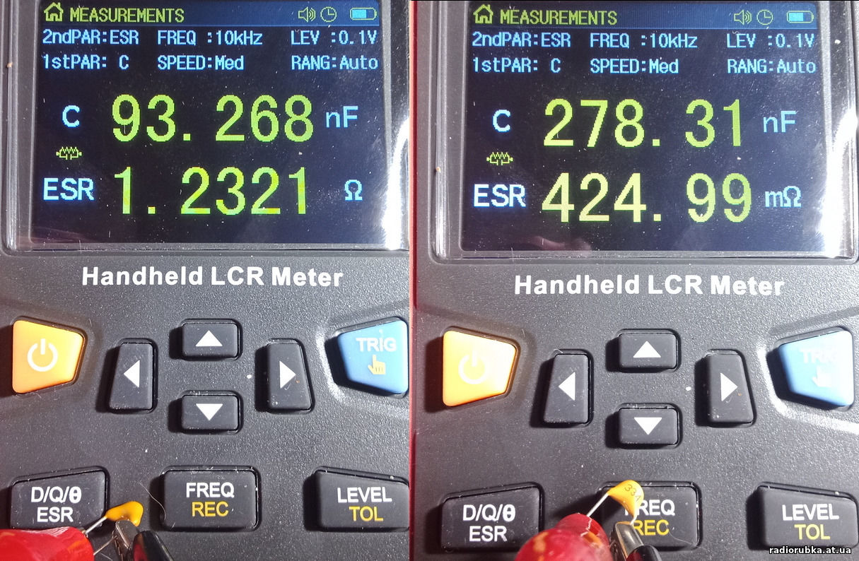

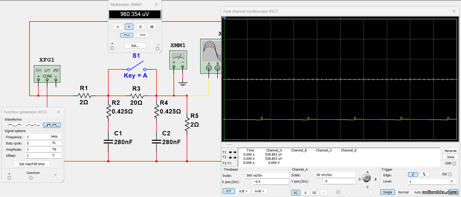

kotrad78Дата: Среда, 2025-Янв-22, 13:22 | Сообщение # 115

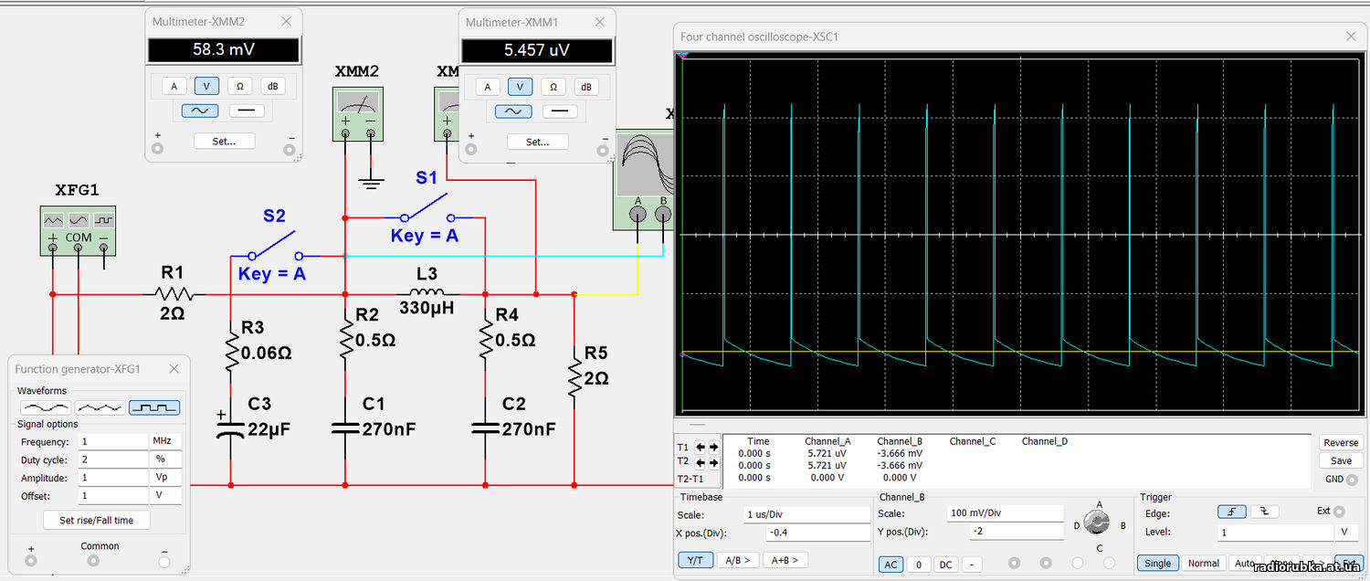

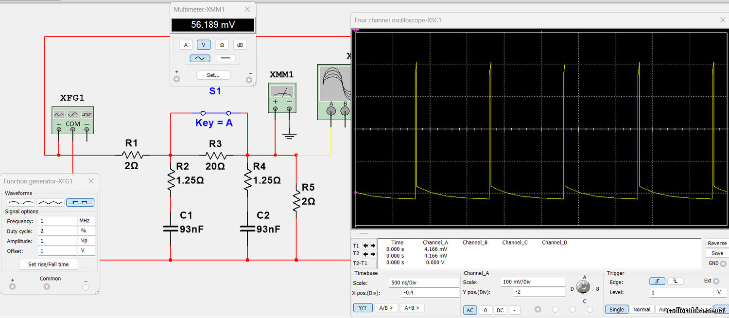

Я уже не цепляюсь к куче лишних RC цепочек  (как бы фильтров) , но разницы в помехозащищенности при 5 или 6 Вольтамплитудах, при очень низком, десятки Ом R выхода, предыдущих каскадов  (это надо учитывать), не будет НИКАКОЙ.
Сейчас проектирую модулятор на дискретных элементах, только на современных микросхемах. И тоже задался мыслью, может, лучше убрать RC фильтры по питанию микросхем? Деталей меньше станет. А затем решил промоделировать их работу.
У нас частота ШИМ условно 100кГц. Следовательно, "палки" пульсаций по фронтам будут, ну, условно 1МГц. Взял генератор, выставил частоту 1МГц, меандр, и скважность поставил 2%, чтобы было похоже на "палки" помех переходных процессов в реальности.
Резистор R1 - условное выходное сопротивление шумящей микросхемы, резистор R5 - условное низкое (для 100кГц) входное сопротивление других микросхем.
Резисторы R2, R4 имитируют ESR керамических конденсаторов, их неидеальность. Взял два керамических конденсатора на 100нф и 330нф, замерил их ёмкость, ESR и поставил в программу.
Итак, 100нф.
Пульсации, когда просто два конденсатора вместе. 56мВ
Пульсации, когда между конденсаторами резистор 20 Ом, 4мВ
330нф.
Пульсации, когда просто два конденсатора вместе. 25.8мВ
Пульсации, когда между конденсаторами резистор 20 Ом, 0.96мВ
Итого.
С двумя конденсаторами 100нф и резистором 20Ом между ними пульсации снижаются в 13 раз
С двумя конденсаторами 330нф и резистором 20Ом между ними пульсации снижаются в 27 раз
Конечно, у конденсаторов ещё в реальности есть индуктивность выводов, наногенри, которая будет уменьшать фильтрацию примерно в 1.5-2 раза от моделируемой. Но, даже такой результат наглядно показал, что в схеме, где частота 100кГц, RC цепочки по питанию очень существенно снижают помехи.
Лично я их теперь буду ставить уверенно и однозначно.
Прикрепления: 07647433.jpg (245.5 Kb) · 10794362.jpg (137.6 Kb) · 27453132.jpg (127.5 Kb) · 57845559.jpg (138.4 Kb) · 91096053.jpg (129.7 Kb)
