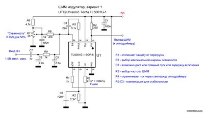

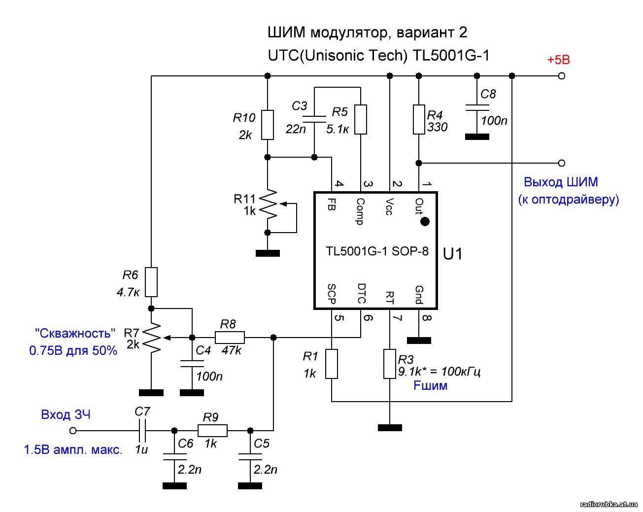

Нашёл интересную и перспективную микросхему. TL5001.
Попробую сделать на ней модулятор. Её плюсы - простота и удобный для запайки корпус SOP-8.
Есть от американцев, около 1.5..2$ за 1шт.
https://www.lcsc.com/product....84.html
https://www.chipdip.ru/product/tl5001cd
Есть от азиатов, 0.7$ за 5шт
https://www.lcsc.com/product....24.html
Закажу азиатский вариант сразу на пробу.
В этот раз разработку подключения микросхемы проводил с помощью китайского ИИ. Очень долго его "мучал", в итоге он насоветовал вот такую схему:
В теории работать должно. Однако, по опыту с LM3478MAX знаю, что на выводе FB размах напряжения очень-очень мелкий, десятки милливольт. Этот вывод используется для стабилизации выходного напряжения в типичных DC преобразователях, поэтому лимита на размах амплитуды может быть мало для стабильной модуляции. Так что, разработал ещё и свой вариант схемы.
В своём варианте модуляцию попробую подключить на вывод регулировки дед-тайма DTC, тут размах напряжения для молуяции должен быть больше (около 0.7..1.4В). Плату пока делать не буду, как микросхемы приедут, сделаю на монтажке.
Интересно, чей вариант получится работоспособным, мой или от китайского ИИ)).
p.s. Сразу обозначу, что максимальный диапазон скважности по даташиту у этой микросхемы 10%...90%. Это, конечно не LTC, но, тоже ничего. Если заработает, копеечная цена микросхемы и удобство запайки всё оправдают.
Прикрепления: 83354587.jpg (96.3 Kb) · 32323347.jpg (87.4 Kb)
