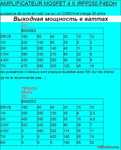

Вот это:
Жалкое подобие левой руки...
Не может в нормальном РА вых. мощность по диапазонам отличаться в 16 раз!
Это раз.
Автору темы нужен ПОЛНЫЙ усь
то именно после него, смесителя
 Речи даже об 1W  не идет.
Это два.

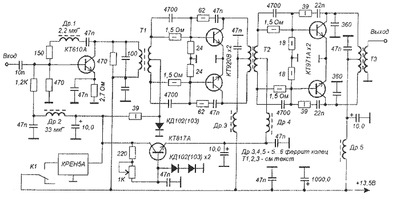

Вот полный, уже классика от Г.Г. Сокол (UA6CL)
Вот еще один, полный, не знаю откуда.

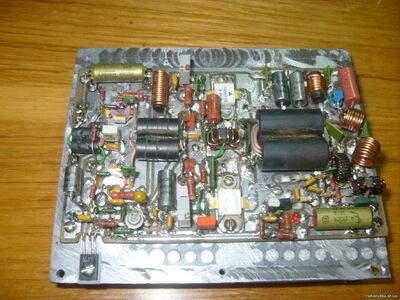

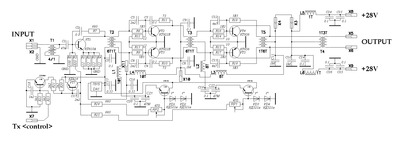

Попалась мне как-то на глаза интересная схемка РА на доступных полевиках.
Интересная чем? Стоки на общем проводе, т.е. ПТ можно крепить прямо на теплоотводе без прокладок.
Казалось бы какая разница, слюды что ли жалко?
В достойных конструкциях выходные ВЧ транзисторы крепят на промежуточных медных пластинах
достаточной площади без каких либо прокладок, а уже сами пластины изолируют от заземленного теплоотвода.
Это значительно повышает надежность РА, меньшее тепловое сопротивление защищает транзисторы от быстрого перегрева,
пока тепло от их корпуса через прокладку перейдет на радиатор.
Вот эта схемка:
Несмотря на простоту, в ней реализована честная ОС выравнивающая усиление (мощность  smile ) по диапазонам
через транс Т5.
Я ее немного доработал и вот что получилось:
Доп. дроссель с середины вых. транса, увеличивает его развязку на питание и цепи смещения.
2 транса по входу можно просто убрать, нет никаких проблем.
Цепочку ОС можно так же упростить, убрав 2 элемента.
Это опробовано в https://radiorubka.at.ua/_fr/3/4408728.jpg
От номинала резистора зависит глубина ОС. Меньшее значение дает более ровную АЧХ, но и меньшее усиление.
Конденсатор - керамика. Эту цепочку не надо запаивать в отверстия ПП, навесом.
Если поставить по 2 ПТ в плечо, то получится неплохой РА.
Может кому пригодится.
