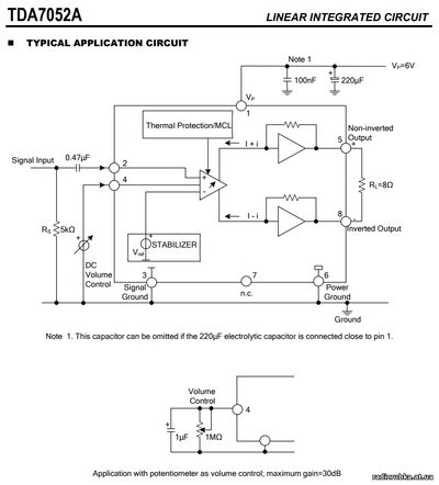

- УНЧ на ТДА7052А
Какая хорошая и простая микросхема. Взял на заметку)
Есть в наличие и стоит копейки, 0.2$ за шт. https://www.lcsc.com/product....29.html , а на Али можно и в DIP-8 корпусе попробовать купить на риск https://aliexpress.ru/item/1005008517095892.html
Прикрепления: 65309424.jpg (90.6 Kb)
