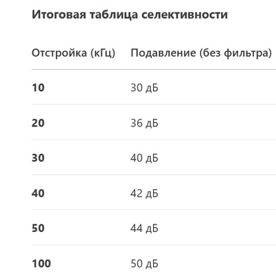

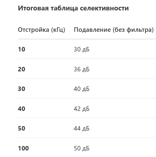

kotrad78Дата: Четверг, 2025-Май-22, 09:20 | Сообщение # 6
Загрузил даташит от ADE-1+ смесителя в ИИ, вот такую он выдал селективность с шагом отстройке на 10кГц
Маловато, конечно..

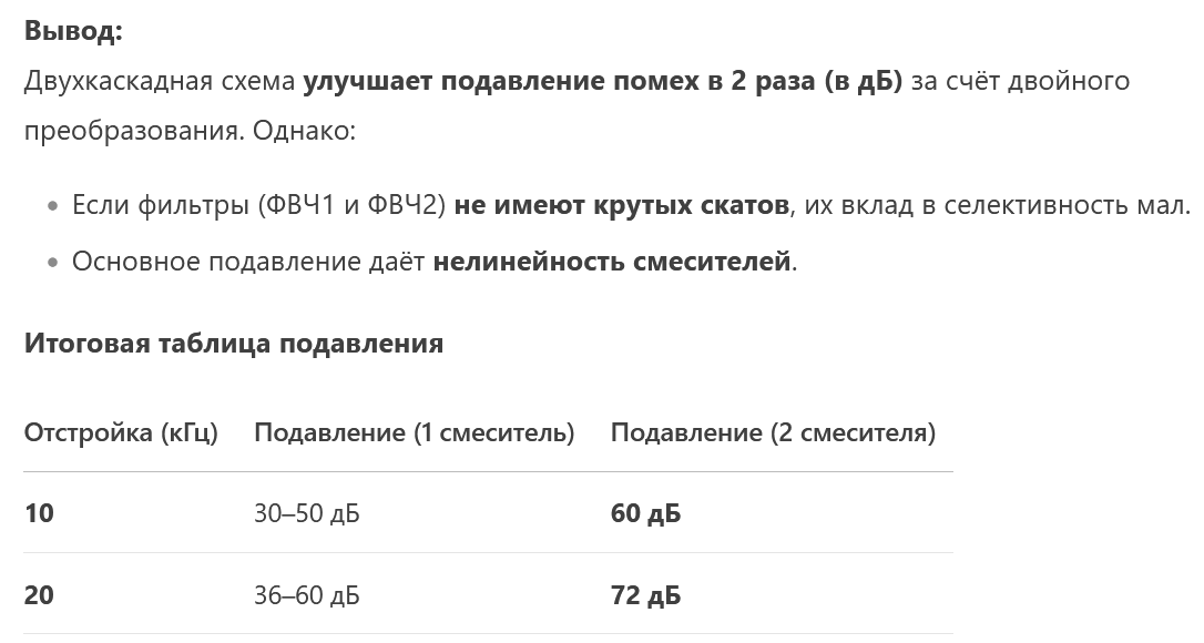

из схемы не ясно, как обеспечивается селекция по соседнему каналу. Поясните пожалуйста.
Уже собирался расстроенным лечь спать (всю ночь не спал), как пришла мысль! У нас же два смесителя в схеме! Значит, из-за собственной работы балансного смесителя, подавление по соседнему каналу тоже снижается в два раза.
Забил все данные в ИИ и он это подтвердил:
Выходит, всё супер?  happy
Прикрепления: 65484770.gif (27.2 Kb)
US5EVDДата: Четверг, 2025-Май-22, 10:17 | Сообщение # 8
Выходит, всё супер?
 Ой!
т.к. в приёмниках ещё не сильно разбираюсь,
Вот, верное утверждение.
Лиха беда начало smile
Когда начнете разбираться, перечитаете этот пост и улыбнетесь.

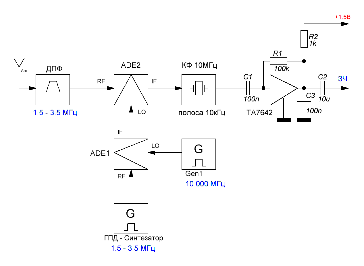

А если такой вариант?
1. На выходе первого смесителя (ADE1) получается разность и сумма синтезатора 1.5-3.5МГц +/- опорник 10.000МГц.
2. Эта разность и сумма поступают на второй смеситель ADE2. Разность лежит в интервале 6.5-8.5МГц
3. Входной ДПФ пропускает с антенны только 1.5-3.5МГц участок. А значит, разностный канал в 6.5-8.5МГц сигналы принимать не будет.
4. Входной сигнал 1.5-3.5МГц во втором смесителе смешивается с суммой 11.5-13.5МГц. На выходе второго смесителя своя сумма и своя разность.
5. Разность как раз получается на 10МГц, которая поступает на полосовой кварцевый фильтр 10МГц с полосой, например 10кГц. После чего на УРЧ и детектор. Сумма нам не важна, т.к. она будет лежать далеко выше 10МГц полосы КФ.
В итоге:
- в схеме больше нет двух сложных ФВЧ
- избирательность по соседнему каналу будет равна полосе и скатам фронтов кварцевого фильтра
- биения несущей так же не будет слышно, т.к. сигнал синтезатора лежит очень далеко от полосы кварцевого фильтра
- и самое главное - сохраняется общая задумка схемы, прямой синтез частоты, без введения ПЧ в синтезатор/ГПД

sobiratel2023Дата: Суббота, 2025-Май-24, 07:29 | Сообщение # 11
Хочу собрать приёмник, для которого не нужны промежуточные частоты. То есть, есть у нас ГПД или синтезатор на 3МГц, он подключается к приёмнику, и всё, чтобы никаких ПЧ дополнительных не было.
Увы и ах,в структурной схеме присутствуют две переменные ПЧ,после первого и второго смесителей.Приемник,в котором пч отсутстауют как класс,называется прямого усиления,там нет ни единого смесителя.Ну и в случае доведения до абсолюта,это будет детекторный приемник,в котором отсутствуют цепи увч.Даже в приемнике прямого преобразования есть ПЧ(поскольку есть смеситель),просто она нулевая.
Минусы:
- пока не вижу, ну
А они есть.Отсутствуют как класс цепи селекции входного сигнала по соседнему каналу,даже в виде хотябы ФНЧ по звуковой частоте,как сделано в приемниках прямого преобразования.
Добавлено (2025-Май-24, 08:02)
если такой вариант?
Еще хуже первого.Скрипач,то есть смеситель АДЕ1 ненужен,равно как и гпд 1,5-3,5МГц.Меняем частоту опорного гпд на 11500-13500 кГц и получаем на выходе нормальный супергетеродин с одним преобразованием и кварцевым фильтром ФОС,в котором нет моточных элементов.Именно так все и делается,если хочется получить гарантированный результат с минимальными усилиями.От себя лишь добавлю,что проще применить КФ на 10,7 МГц,их готовых как грязи и за копейки,правда полоса у абсолютного большинства из них 15кГц.Но это можно частично компенсировать поставив фнч после детектора.Классика,-на магнитной головке кассетного магнитофона.Для перфекционистов,можно сделать двухзвенный П-образный ФНЧ на стереоголовке.Ну а для совсем экстремалов можно порекомендовать четырехкатушечную головку от реверсных кассетников прямого реверса,или HigEnd вариант на четырехдорожечной головке от бабинника :).Любители микросхем не стесненные в средствах и возможностях могут сделать ФНЧ на специализированных микросхемах,-там ничего настраивать ненужно,тупо ставишь элементы с нужным допуском по точности и вуаля,наслаждаешься результатом.Но это не дешево и в любом ларьке за соседним углом не найти.
Ну вот примерно так...
kotrad78Дата: Суббота, 2025-Май-24, 08:11 | Сообщение # 12
Цитата sobiratel2023 ()
Еще хуже первого.
Первый да, согласен, не рабочий вариант, т.к. не учёл селекцию по соседнему каналу. Но, почему второй то хуже?
Ведь название темы - ППС, приёмник прямого синтеза. То есть, если ГПД на 3МГц, то и принимаемый сигнал на 3МГц. Как в прямом преобразовании, только через двойное преобразование.
То есть, ключевая задача этого приёмника, я даже в начале темы выделил - сделать приёмник на прямом синтезе.

kotrad78Дата: Суббота, 2025-Май-24, 17:33 | Сообщение # 14
Ну по крайней мере до сего момента еще никому не удалось создать устройство,опровергающее эту аксиому.
А я вот хочу попробовать создать).
Ещё раз, посмотрите внимательно на схему из 10 сообщения.
1. Берём задающий ГПД/Синтезатор на прямой синтез, на прямую частоту принимаемого сигнала.
2. Эту частоту подаём на первый смеситель. Туда же поступает опорная частота 10МГц, или 10.7, да хоть 20.7, не суть. Просто 10 для удобства отсчёта нарисовал.
3. Что у нас будет на выходе первого смесителя?
- опора 10МГц, подавленная в среднем на 30-50дб, в зависимости от удачной версии ADE
- вокруг этой опоры будет сумма и разность задающего генератора. Возьмём минимум, например 1.5МГц. На выходе 1 смесителя будет 8.5МГц (разность) и 11.5МГц, сумма.
4. Таким образом, задающий ГПД + первый смеситель + опорник просто поднимают частоту задающего ГПД до 11.5МГц. А далее - стандартный супергетеродинный приёмник.
5. На второй смеситель поступает с антенны 1.5МГц, туда же поступает 11.5МГц. На выходе второго смесителя будут 3 сигнала:
- опорная 11.5МГц
- разница 10МГц
- сумма 13МГц
6. После второго смесителя обычный кварцевый фильтр на частоту 10МГц, с полосой 10кГц. Он пропускает только 10МГц частоту, полностью подавляя 11.5МГц и 13МГц. Полоса в 10кГц определяет селективность по соседнему каналу. Чем больше кварцев, тем круче селективность.
7. После чего 10МГц АМ сигнал усиливается УРЧ, детектируется и на УНЧ.
Единственное, что, думаю можно добавить - это ФВЧ 11МГц + промежуточный УРЧ после 1 смесителя.
- ФВЧ 11МГц подавит несущую опорника 10МГц, а так же разницу от "опорник + задающего ГПД"
- УРЧ усилит полезный сигнал, для нормальной работы второго смесителя, т.к. подозреваю, что его не хватит по мощности.
sobiratel2023Дата: Суббота, 2025-Май-24, 18:31 | Сообщение # 15
Не вижу препятствий :).
А,простите,нафига козе баян???Простая аналогия.У вас трехэтажный дом,этажи связаны между собой межэтажной лестницей.Вы на третьем этаже и вам надо на второй этаж отнести,допустим...10кг гирю.И что мы видим?Вы с завидным упорством вылезли в окно третьего этажа,спустились по веревке на землю( с гирей между прочим),вошли в дом на первый этаж где вдобавок взяли еще две гантели(8'5кг+11,5кг),а по карманам насовали разных болтов и гаек примерно на 30-50%от веса гантелей.После этого вы по лестнице взобрались таки на второй этаж,поставили гирю и думаете,-а на кой мне здесь гантели и эти болты с гайками,и что вот со всем этим теперь делать?
Может проще и разумнее было просто спуститься с гирей с третьего этажа на второй,без всех этих гантелей,болтов и гаек?
Ага,а куда делась недодовленная опора 10МГц и вторая разностная 8,5МГц,никак растворились в воздухах smile ?
Чем больше число КФ,тем больше затухание в полосе пропускания,соответственно между отдельными фильтрами надо ставить дополнительные увч для компенсации затухания.И тупым увеличением количества кф добиться сказочного увеличения селективности неполучится.Оно так не работает,в лоб.
