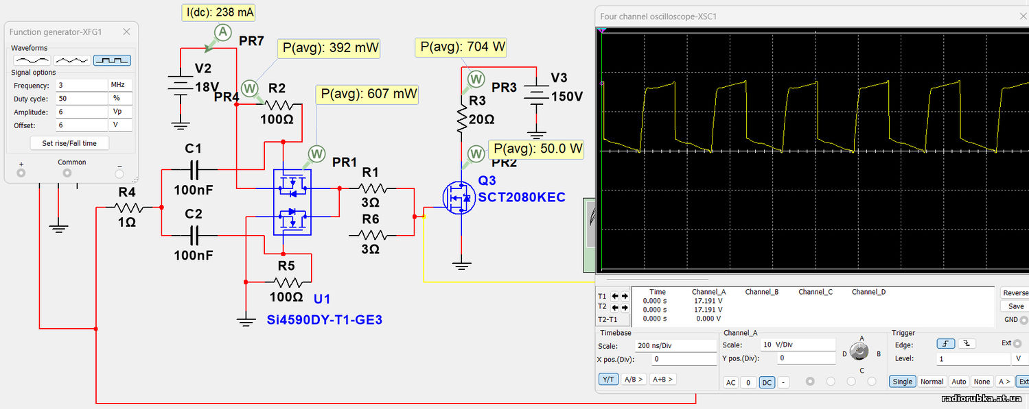

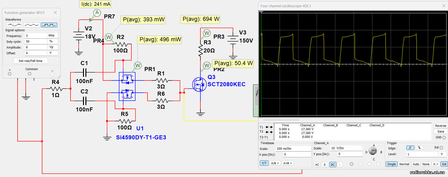

kotrad78Дата: Пятница, 2025-Янв-24, 03:05 | Сообщение # 185
Фото общее драйвера:
И вы и я в тестах, когда делали драйвер на двух P и N транзисторах всегда соединяли стоки вместе. Сейчас нашёл ещё одну интересную транзисторную сборку. Но, суть не в ней. Если будет время и возможность, попробуйте в вашем драйвере отвязать друг от друга стоки транзисторов. А затем, сток каждого транзистора подключить на затвор карбида, но через свой, отдельный резистор на 4-5Ом.
Обратите внимание на следующие датчики:
- нагрев транзисторной сборки драйвера.
- нагрев карбида и полезная выходная мощность.
1. Как мы всегда делали, стоки вместе, один затворный резистор. Нагрев сборки 607мВт, карбида 50Вт, полезной нагрузки 704Вт
2. Стоки раздельно, каждый идёт на затвор карбида через свой резистор. Нагрев сборки 496мВт, карбида 50.4Вт, полезной нагрузки 694Вт
3. И теперь параллельно нижнему затворному резистору подключен дополнительный диод, для более быстрого разряда ёмкости затвора.
Нагрев сборки 474мВт, карбида 47.3Вт, полезной нагрузки 667Вт
То есть, теория подсказывает, что применение двух раздельных стоков с отдельными затворными резисторами снизит сквозной ток через драйвер, а следовательно и снизит его нагрев.
Прикрепления: 65335666.jpg (146.4 Kb) · 03907347.jpg (145.9 Kb) · 04363243.jpg (152.2 Kb)
Сообщение отредактировал kotrad78 - Пятница, 2025-Янв-24, 03:06
