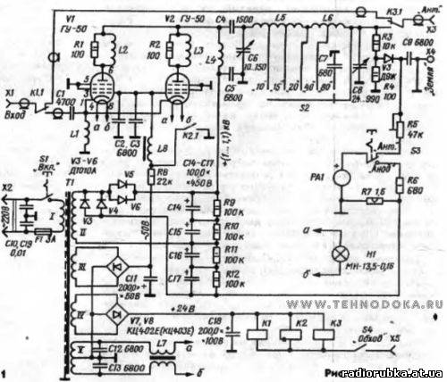

За фазировкой следить нет никакой необходимоси, в усилителе Якова Семёныча книга всё разжевано. Конечно для СВ диапазона КПД на 45х будет не ахти, лучше на ГУ50.
Во ещё для безтрансформаторного питания, двухтакт.
Прикрепления: 6612869.gif (17.5 Kb)

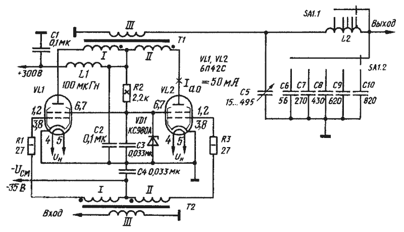

Обрати внимание на этот усь, хоть и двухтакт, зато дёшево и сердито.

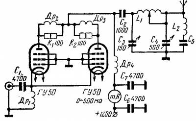

привет всем я так свой ум не успел испытать что вообще ум не работает? может 510е левак.вот нашел схемы на гу-50
Прикрепления: 1250377.gif (40.2 Kb) · 4827375.jpg (82.9 Kb)

 думаю  такой попробовать собрать ум  интересно 10вт в ссви его качнет  на транзисторах у меня мало что получается с лампой мне проще  осталось найти панельки
Прикрепления: 7856112.gif (7.4 Kb)
СветофорДата: Среда, 2013-Янв-30, 22:17 | Сообщение # 120
Вот здесь пишут касательно этого усилителя"
"Для достижения тока 200 мА при напряжении анода 1200 В требуется мощность возбуждения 7...10 Вт."
