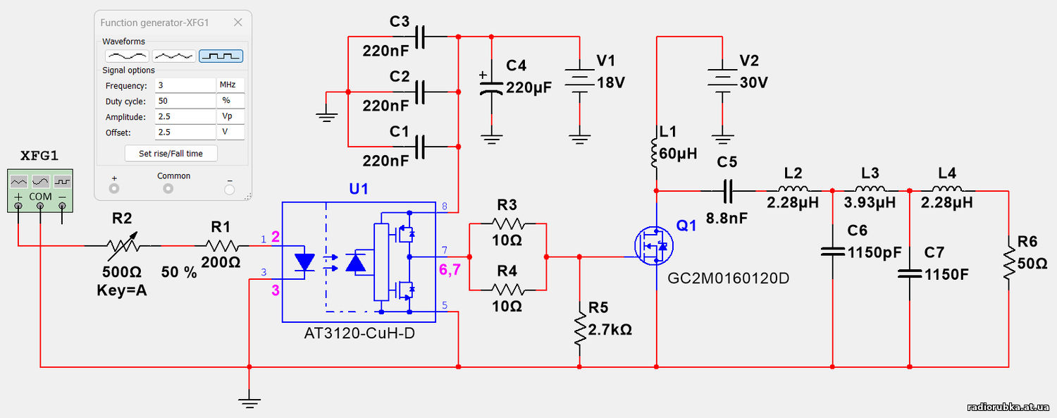

Поэтому, решил проверить в железе на передатчике класса ЕШ (класс Е, у которого параллельно сток-истоку стоят диоды Шоттки в качестве конденсаторов). Схема макета:
На схеме забыл нарисовать карбид-кремниевые диоды Шоттки параллельно сток-истоку. Их на макете 3шт, от компании SUPSiC GC4D10120A.
Красным подписал настоящие выводы оптодрайвера.

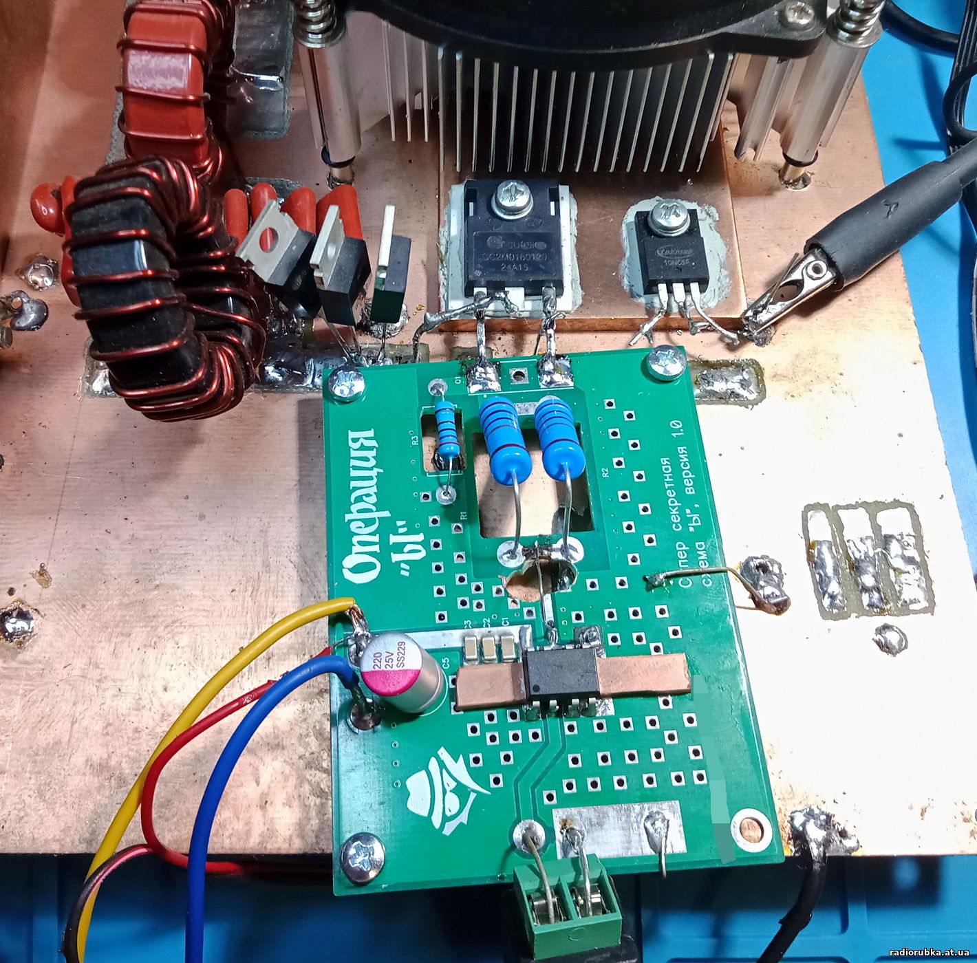

Фото макета:
Питание драйвера 18В, силовое питание передатчика 30В, в передатчике применён карбид-кремниевый мосфет GC2M0160120D от компании SUPSiC. Передатчик нагружен на 50Ом эквивалент антенны. Рядом с транзистором на радиаторе GaN ТО-220 мосфет из прошлых опытов.

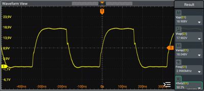

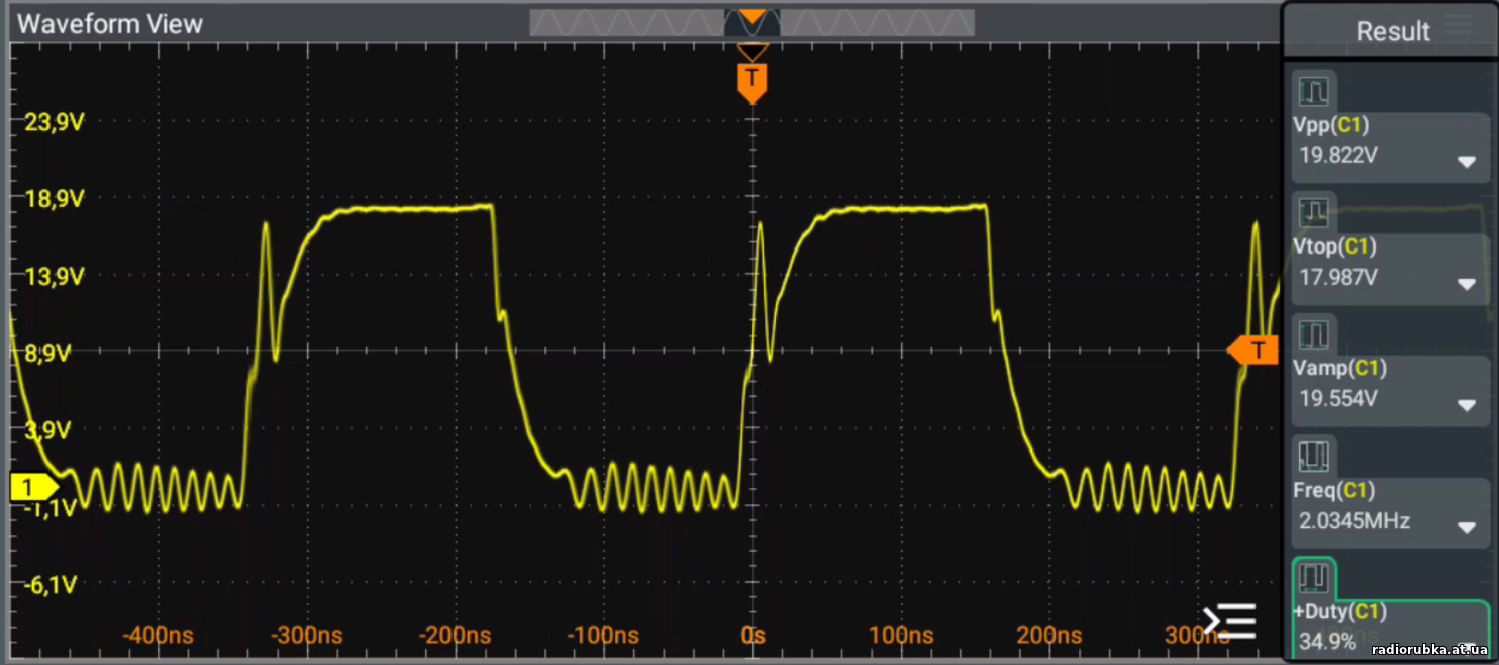

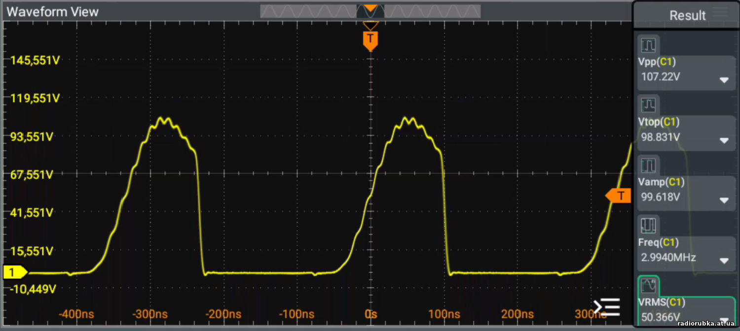

1. С генератора подан сигнал 3МГц, скважность 50%. Без силового питания. 18В, потребление драйвера 125мА. Сигнал на затворе транзистора передатчика:
2. Подано силовое питание 30В. Потребление драйвера от 18В со 125мА поднялось до 140мА. сигнал на затворе:
Сигнал на затворе точно такой же, как с применением драйвера IXDD609CI. Таким образом, оптодрайвер может быть драйвером передатчика.

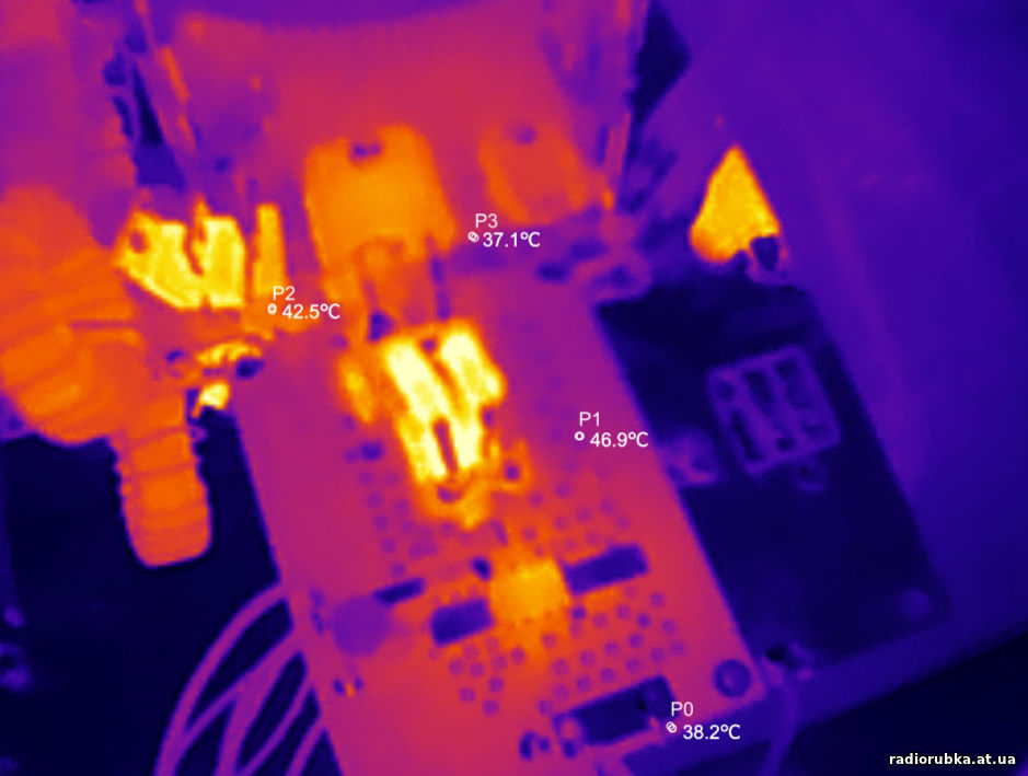

kotrad78Дата: Среда, 2025-Фев-05, 00:42 | Сообщение # 2

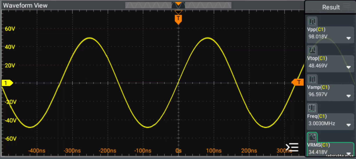

Сигнал на эквиваленте антенны. 3МГц, скважность с генератора 50%, силовое питание 30В, потребляемый ток передатчика 0.98А
Нагрев при работающем на полных оборотах кулере.
P0 - оптодрайвер 38.2
P1 - один из затворных резистор (10Ом 3W) 47
P2 - шунтирующие карбид-кремниевые диоды Шоттки 42.5
P3 - карбид-кремниевый транзистор передатчика 37

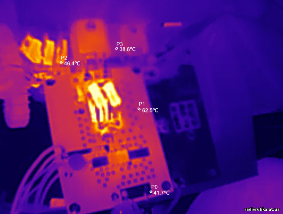

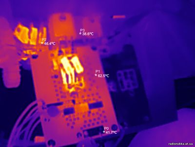

Теперь загородил рёбра радиатора кулера картонкой, чтобы воздух не дул на плату драйвера.
P0 - оптодрайвер 41.7
P1 - один из затворных резистор (10Ом 3W) 62.5
P2 - шунтирующие карбид-кремниевые диоды Шоттки 46.4
P3 - карбид-кремниевый транзистор передатчика 38.6

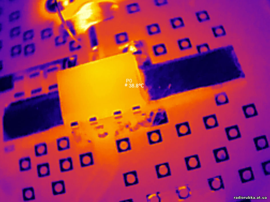

И нагрев оптодрайвера крупным планом, когда на него дует воздух кулера
Таким образом, даже без воздушного охлаждения оптодрайвер очень слабо греется при 18В питании на частоте 3МГц. Просто отлично!

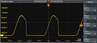

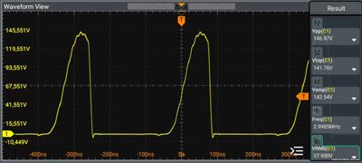

Теперь провёл эксперимент. Как будет меняться работа передатчика, если менять ток через светодиод оптодрайвера. Напомню, что на высоких частотах у оптодрайверов выявлена такая особенность. При изменении тока через светодиод, в небольших пределах можно менять скважность выходного сигнала, что будет очень полезно в двухтактных и мостовых передатчиках. На частоте 100кГц скважность от тока через светодиод уже практически не зависит. Чем выше частота, тем больше интервал скважности.
На частоте 3МГц для данного драйвера предел скважности 42% .... 60%. При 40% скважности работа оптодрайвера срывается. Выше 60% лучше не поднимать, т.к. есть риск повредить светодиод слишком большим током.

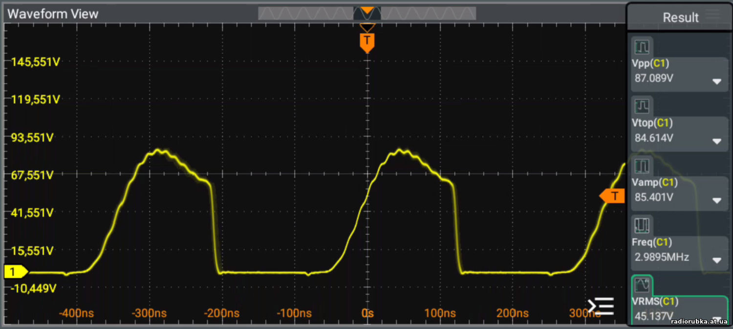

1. Скважность 42%, сигнал на стоке карбида:
2. Скважность 50%, сигнал на стоке карбида:
3. Скважность 60%, сигнал на стоке карбида:

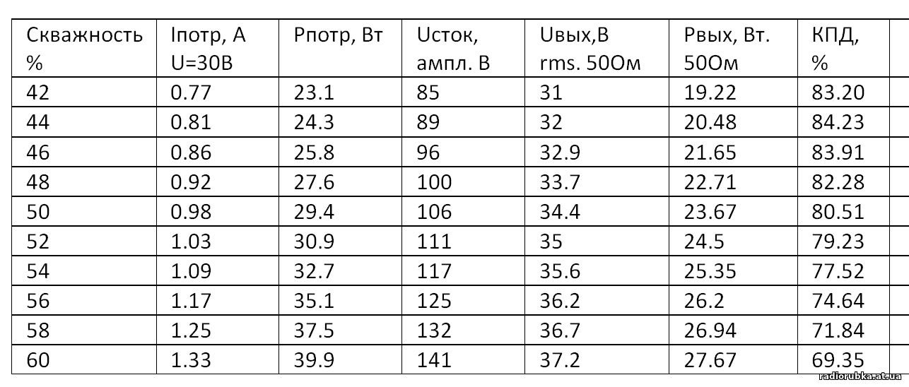

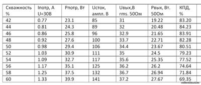

Далее провёл долгий тест, меняя скважность с градацией в 2%, замеряя все важные показатели передатчика. Вот сводная таблица.
Как видим, для передатчика класса ЕШ, у которого на сток-истоке стоят шунтирующие диоды Шоттки, самый высокий КПД получается при скважности входного сигнала около 45%. Если же делать полноценный, резонансный класс Е, то эти значения будут другими.
В любом случае, подведя итог. Оптодрайвер от компании AOTE AT3120-CuH-D просто замечательная микросхема!

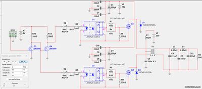

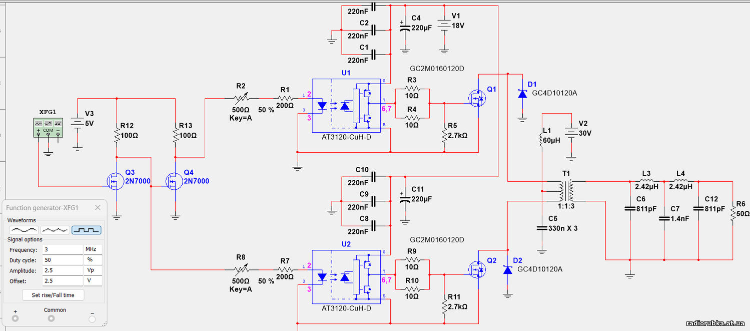

Нарисовал структурную схему двухтактного передатчика с оптодрайверами
Возможно у кого-то руки раньше моих дойдут, чтобы его попробовать спаять в железе).
1. Резисторы R1 и R7 ограничивают максимальный, предельный ток (по даташиту) через светодиод оптодрайвера, при амплитуде входного сигнала в 5В. Если захотите 2N7000 запитать от 12В, этот резистор нужно будет пересчитывать.
2. Два входных 2N7000 транзистора инвертируют входной сигнал.
3. Резисторами R2 и R8 можно будет менять скважность выходного (после оптодрайвера) меандра для каждого канала отдельно.
4. D1 и D2 это либо карбид-кремниевые диоды Шоттки на 1200В, либо конденсаторы. Нужны для подгонки сигнала на стоках транзисторов к форме буквы "Л", так же, как в однотактном передатчике. Нужно подобрать такую ёмкость или такое кол-во диодов, чтобы получился максимальный КПД, при минимуме амплитуды на стоках.
5. Выходной трансформатор - стандартный бинокль на ферритовых трубках или кольцах, склеенных в трубки. Первая обмотка - латунные трубки внутри биноклей, вторая обмотка 2-3 витка толстого, термостойкого многожильного провода.
Процесс настройки, теоретический.
1. Не подавая силового питания, резисторами R2 и R8 выставить ровно 50% скважность сигнала на затворе каждого силового транзистора.
2. Подключить эквивалент антенны 50Ом, подать небольшое силовое питание, например 12В. Подбором количества карбид-кремниевых диодов D1, D2 или конденсаторов вместо них, добиться максимального КПД передатчика, при максимально низком амплитудном напряжении на стоках транзисторов.
3. После этого начать уменьшать скважность резисторами R2 и R8 (с градацией по 1%, одинаково и одновременно для каждого канала), добиваясь полного исчезновения сквозного тока через силовые транзисторы, то есть - максимального КПД передатчика.
