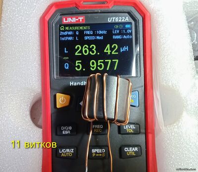

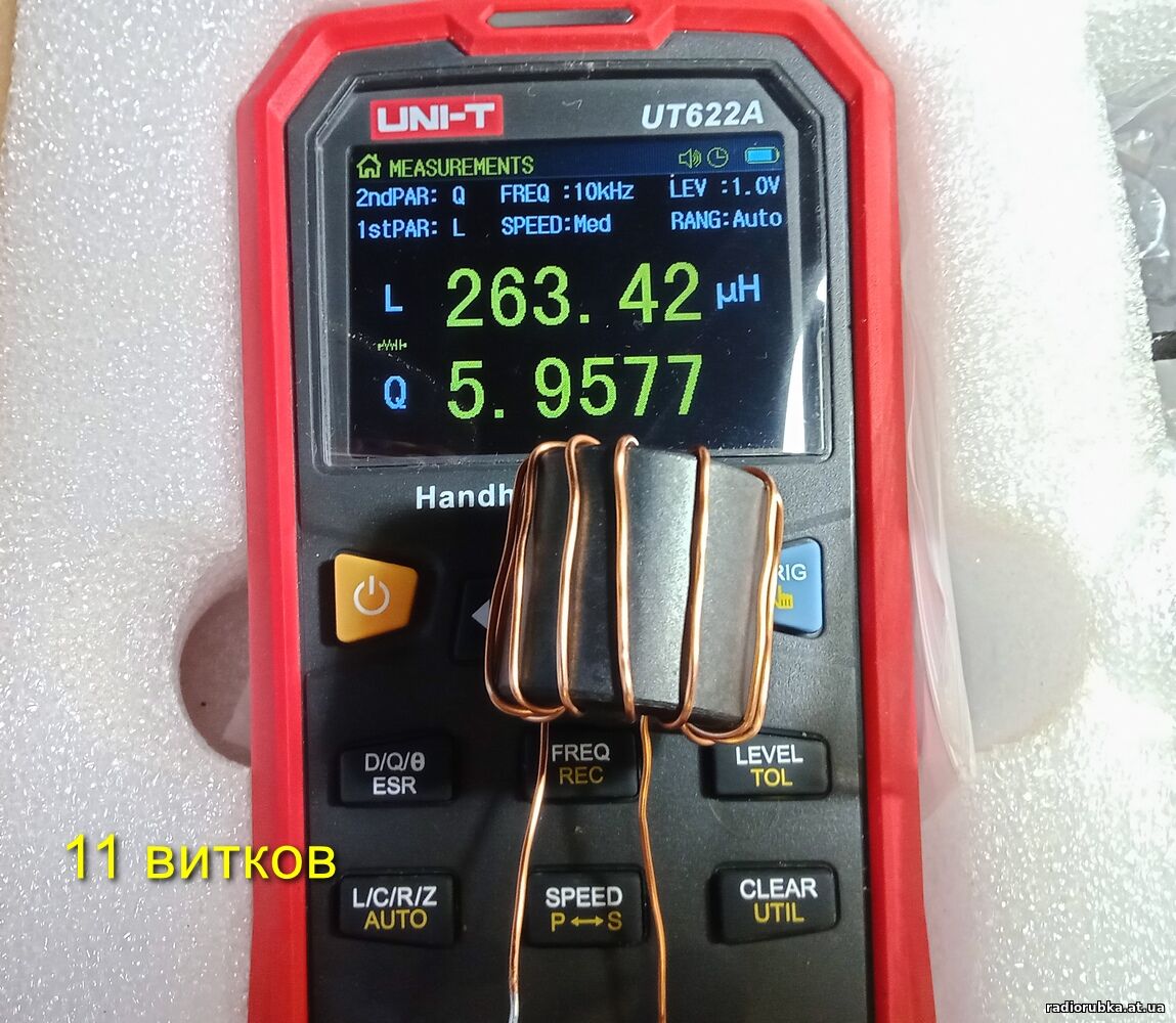

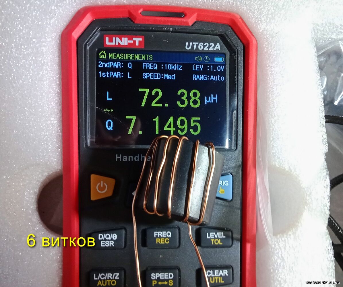

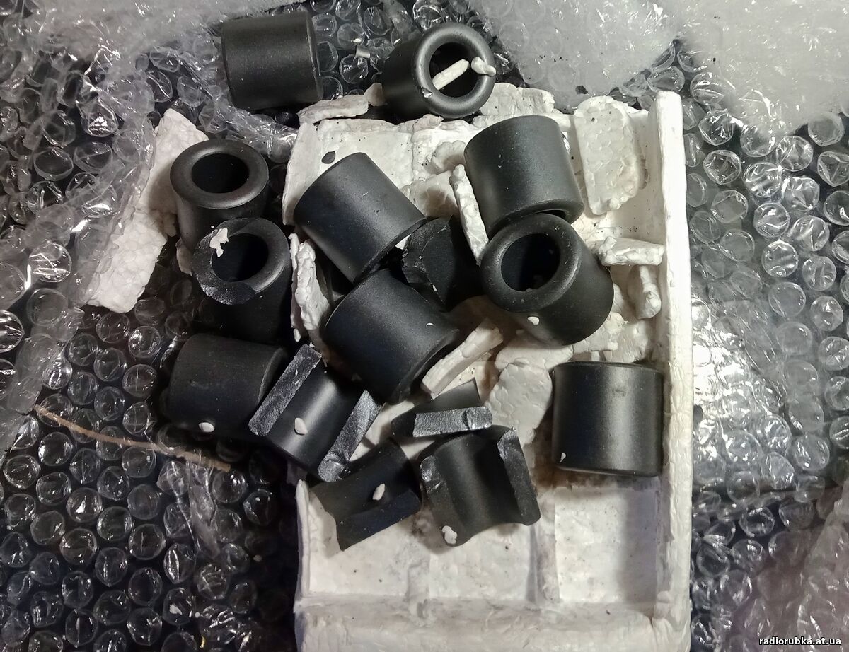

Заказал на пробу китайские ферритовые трубки, 28мм внешний диаметр, 28мм длина, 16мм внутренний диаметр, цена около 12$ за 10шт вместе с доставкой, брал тут: https://aliexpress.ru/item/2008960328.html
Упаковка ужасная, примерно 10-20% колец ломается, разбивается в дороге:
А вот параметры для наших частот отличные.
Индуктивность и добротность на частоте измерения 10кГц.
1 виток:
6 витков:
11 витков:
Можно делать трансформаторы для передатчиков и согласующих устройств. Только заказывать нужно с запасом, т.к. часть побьётся в пути.
