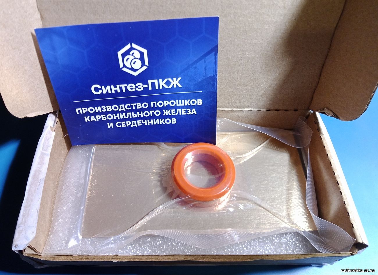

Недавно узнал, что отечественная компания Синтез-ПКЖ https://sintez-cip.ru/applying/carbonyl-iron-cores/ начала производство колец из карбонильного железа, которые применяются в ФНЧ, согласующих, передатчиках, УМ, трансиверах и т.д. Радиолюбители их хвалили, т.к. по многим параметрам они оказались лучше американских "Амидон". Поэтому, решил взять на пробу.
Купить пока можно или на Озоне или на Вайлберисе. Позже компания планирует начать международные продажи.
https://www.ozon.ru/seller/sintez-pkzh-2252193/?miniapp=seller_2252193
https://www.wildberries.ru/seller/4407704

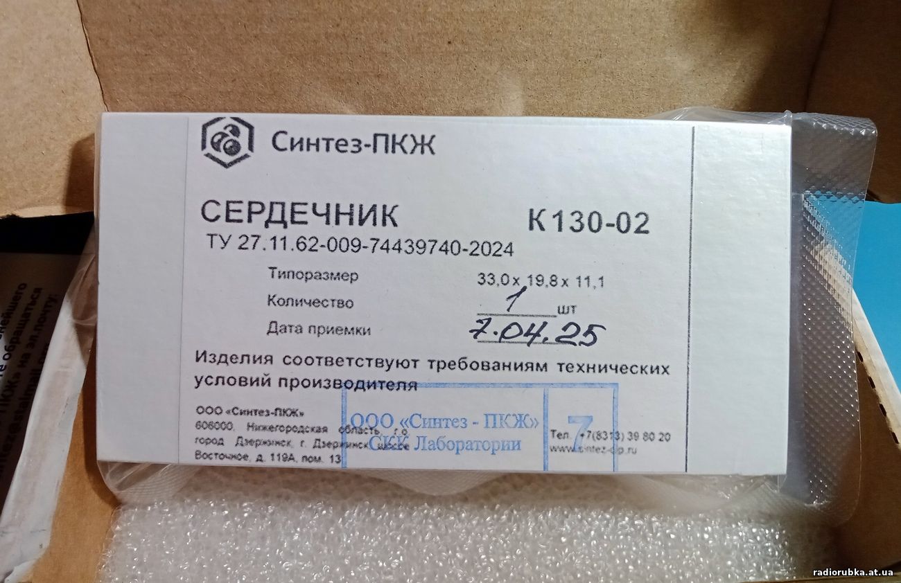

Кольца приезжают в отдельных коробках, упакованные в вакуум + с приёмкой и паспортом, прямо чувствуется фирмА  biggrin

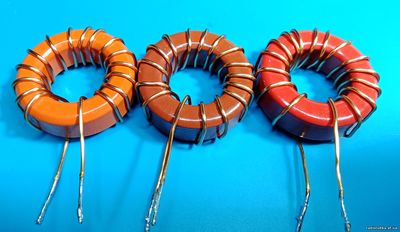

Синтез кольцо сравнивал с двумя китайскими, качественными https://aliexpress.ru/item/32713093461.html и подделкой https://aliexpress.ru/item/1005004130603840.html
Синтез слева, оранжевое.
По центру качественное китайское, коричневое.
Справа китайское поддельное, красное.

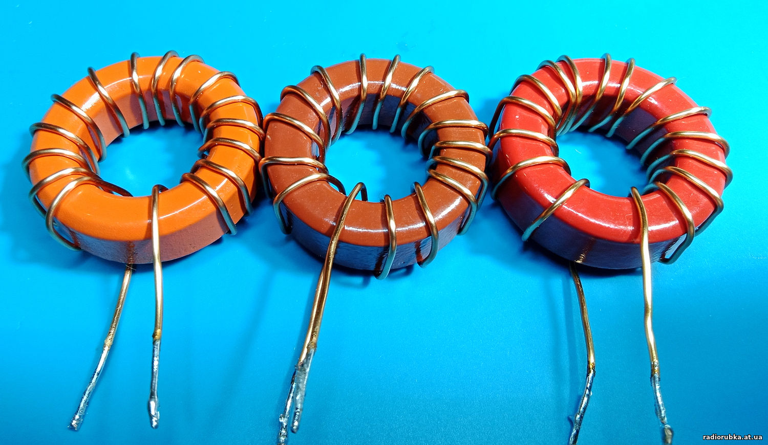

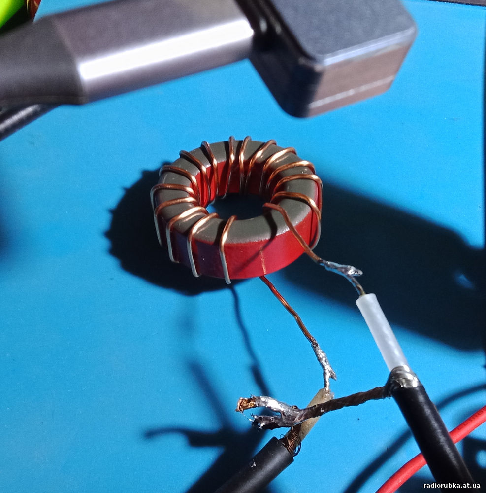

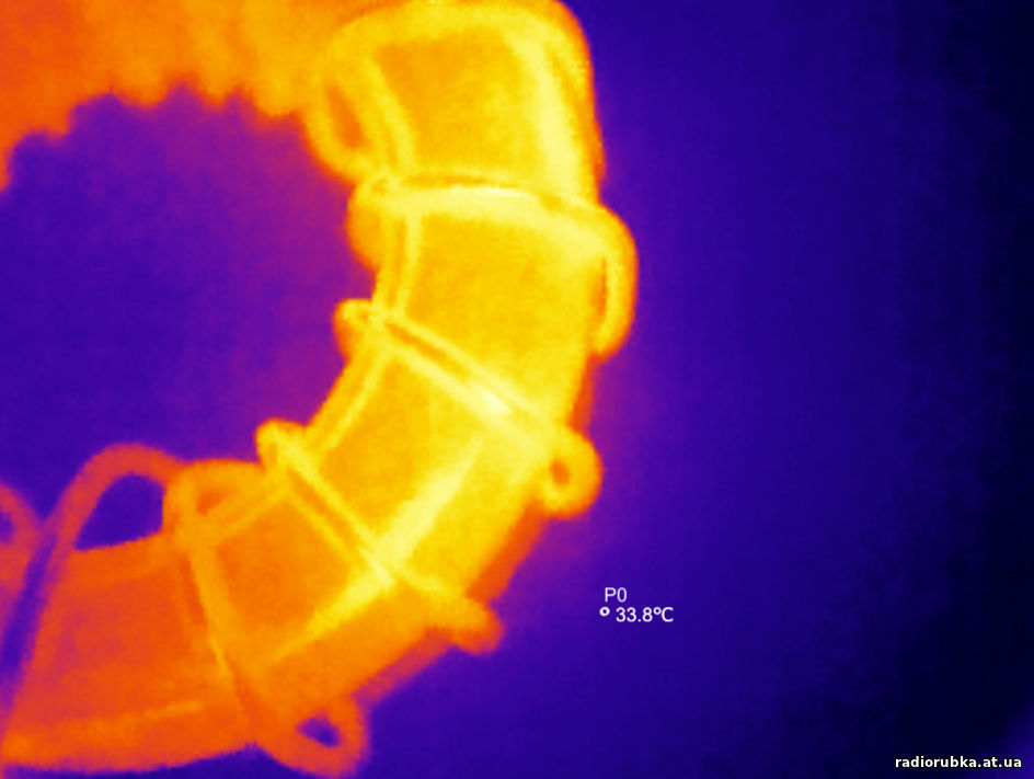

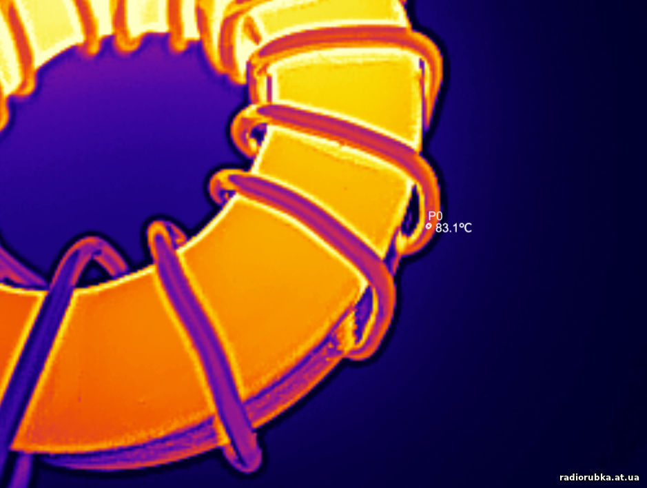

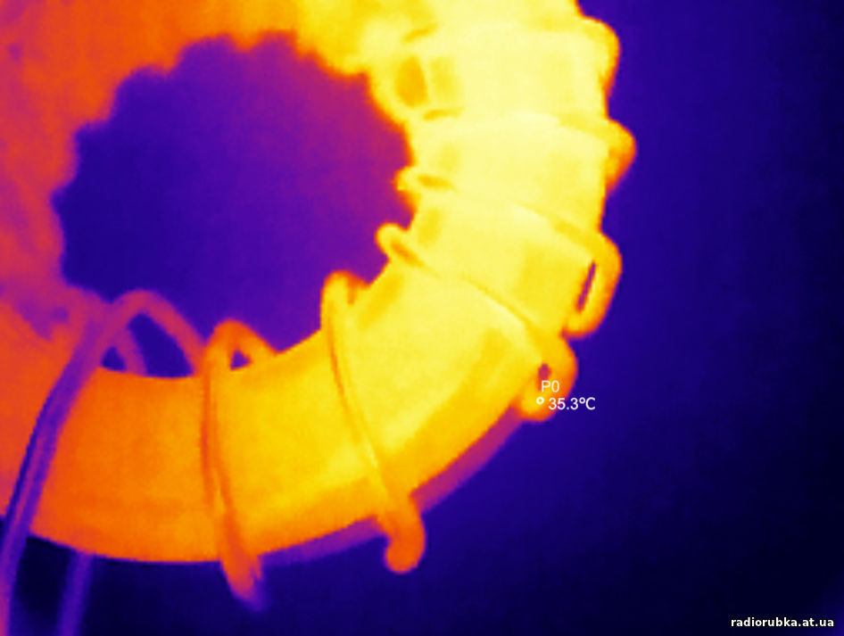

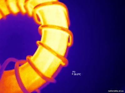

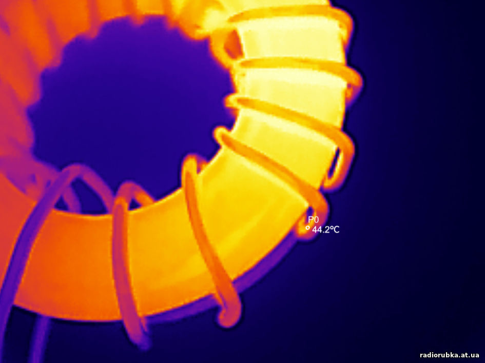

Процесс тестирования. К передатчику на 3.5МГц подключил 50Ом эквивалент, а в разрыв центральной жилы - дроссель. Намотал 1мм проводом по 15 витков, чтобы сопротивление дросселя получилось около 50Ом на 3.5МГц. В итоге часть мощности будет уходить на резистор, часть греть кольцо. Чем кольцо лучше, тем меньше будет греться.

Сначала подавал 50Вт, затем 130Вт. Каждый тест длился около 30мин, чтобы кольца полностью прогрелись.
Китайское поддельное, 50Вт, нагрев 83 градуса. Выше 50Вт не подавал, т.к. это их предел. На то и подделка и дешёвая цена.
Китайское качественное, 50Вт, нагрев 35 градусов
Китайское качественное, 130Вт, нагрев 44 градуса
Отечественный Синтез, 50Вт, нагрев 33.8 градуса
Отечественный Синтез, 130Вт, нагрев 39 градусов
Результат - замечательный!

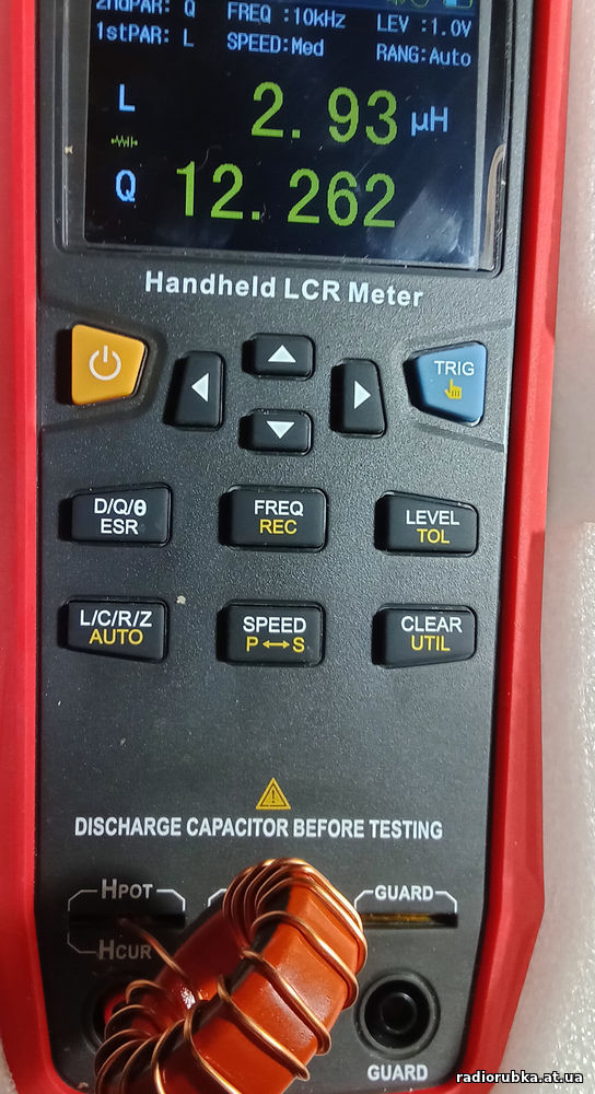

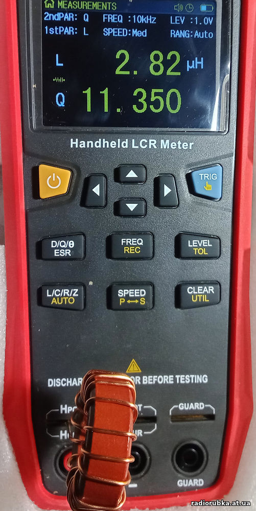

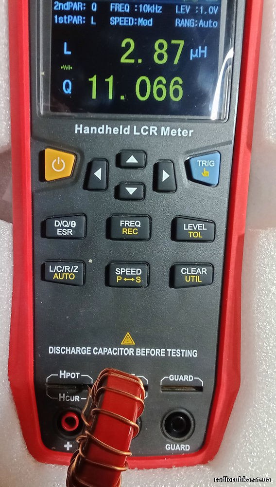

И результат замера индуктивности и косвенно добротности. Почему косвенно, потому, что тестер имзеряет только на 10кГц частоте, поэтому мегагерцовую добротность не покажет.
Китай, подделка, добротность 11
Китай, качество, добротность 11.3
Синтез, добротность 12.2
