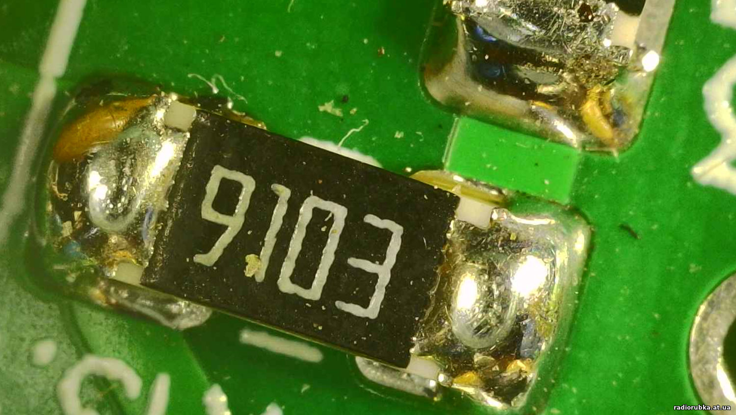

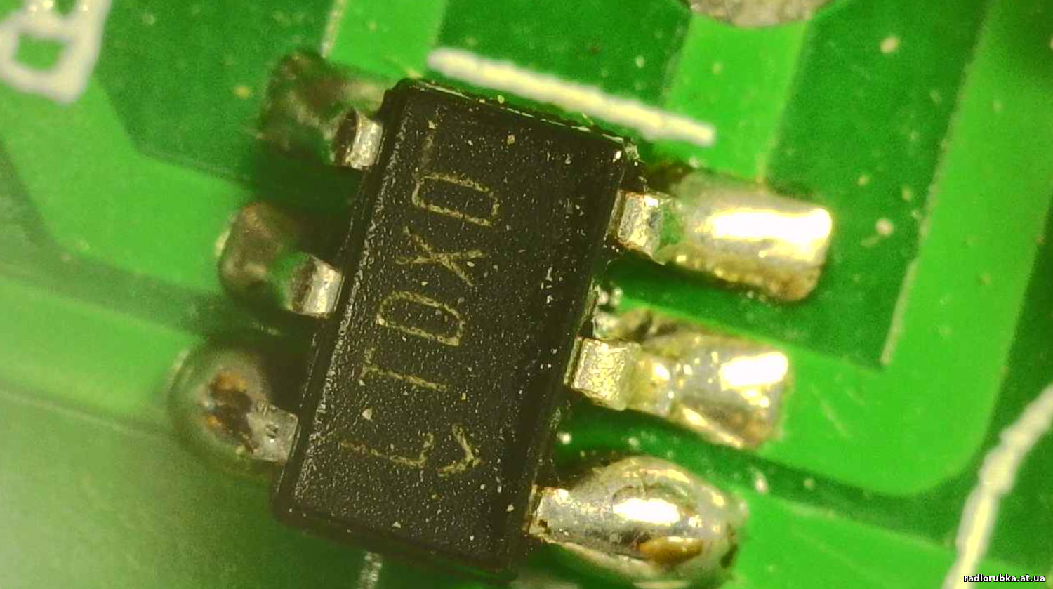

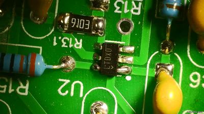

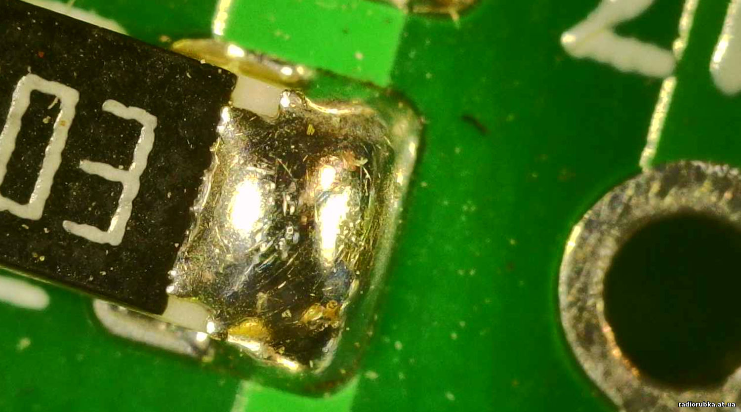

1. Максимальное возвышение на родной стойке, микросхема SOT-23-6 от LTC ШИМ модулятора, рядом 1206 резистор:
2. Опускаю камеру ниже:
3. Ещё ниже
Это предел, чтобы ещё можно было паять и паяльник не задевал окантовку камеры. Ширина печатных дорожек 0.7мм, длина корпуса микросхемы 3мм.
Камеру можно опускать ещё ниже, но, уже без возможности пайки. Просто, чтобы смотреть на качество пайки, искать трещины, кз, грязь и т.д.

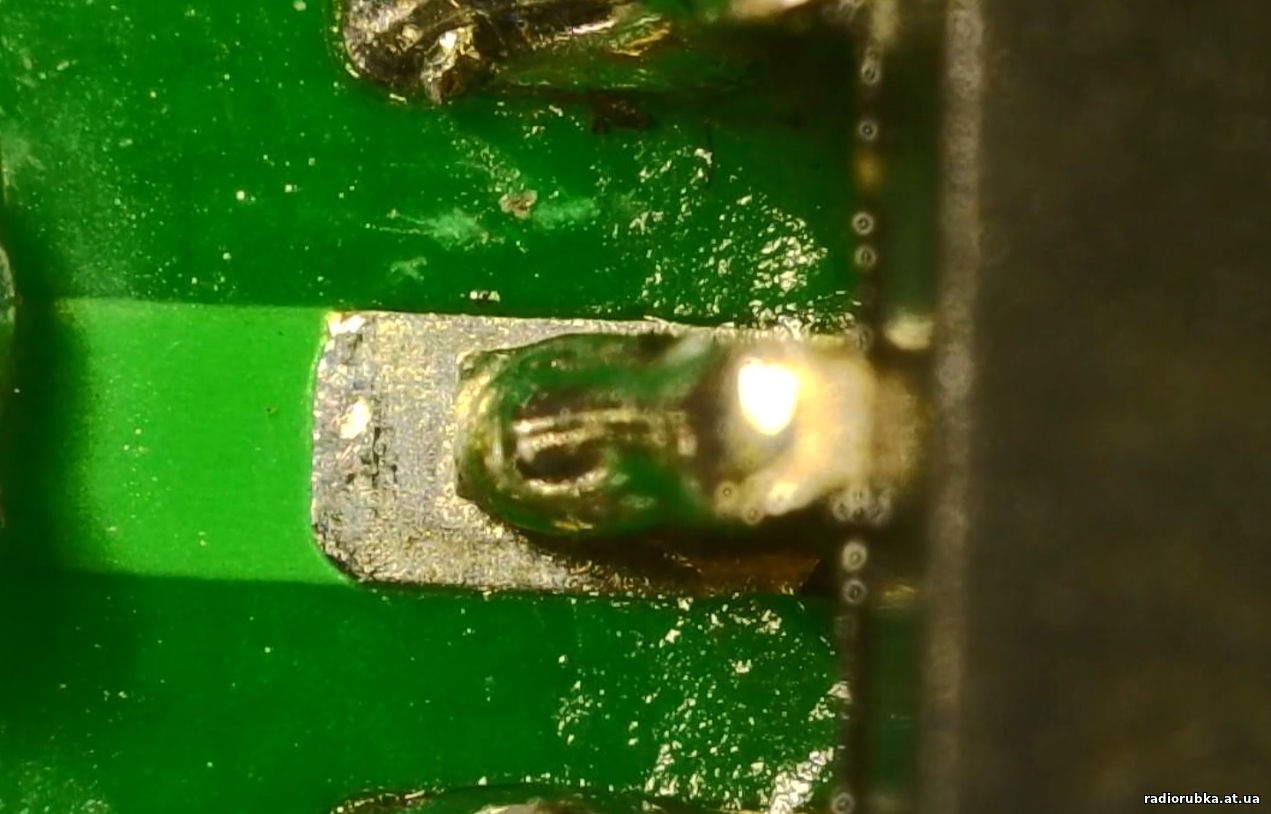

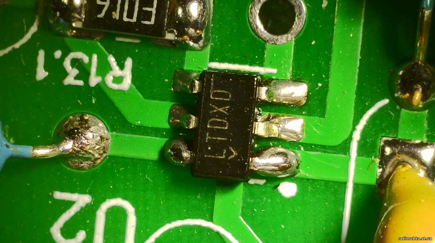

4. Приблизить камеру к микрохсеме мешала 5В лм-ка, поэтому переключил взор на 910кОм смд резистор рядом, формат 1206
5. И максимальное приближение, окантовка камеры упирается в плату
Всё увеличение физическое, то есть цифровой зум не использовал, он тут излишен, т.к. увеличение и так огромное. Скриншоты делал с экрана ПК.
Так же небольшое видео записал. Основная масса компонентов 1206 формата, только на плате компрессора ещё меньше.
В начале видео дёргал плату и жало паяльника, чтобы показать задержку скорости реакции камеры.
Ссылка на видео, у кого ютуб медленно работает: https://disk.yandex.ru/d/pddMw-yUalvs-w
В общем, аппарат мне нравится).

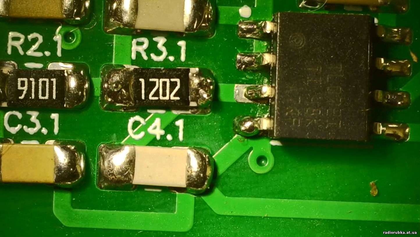

kotrad78Дата: Среда, 2025-Фев-19, 11:15 | Сообщение # 2
А вот и первая полезность. После съёмки видео, обнаружил, что 3 ногу операционника надо получше припаять)
