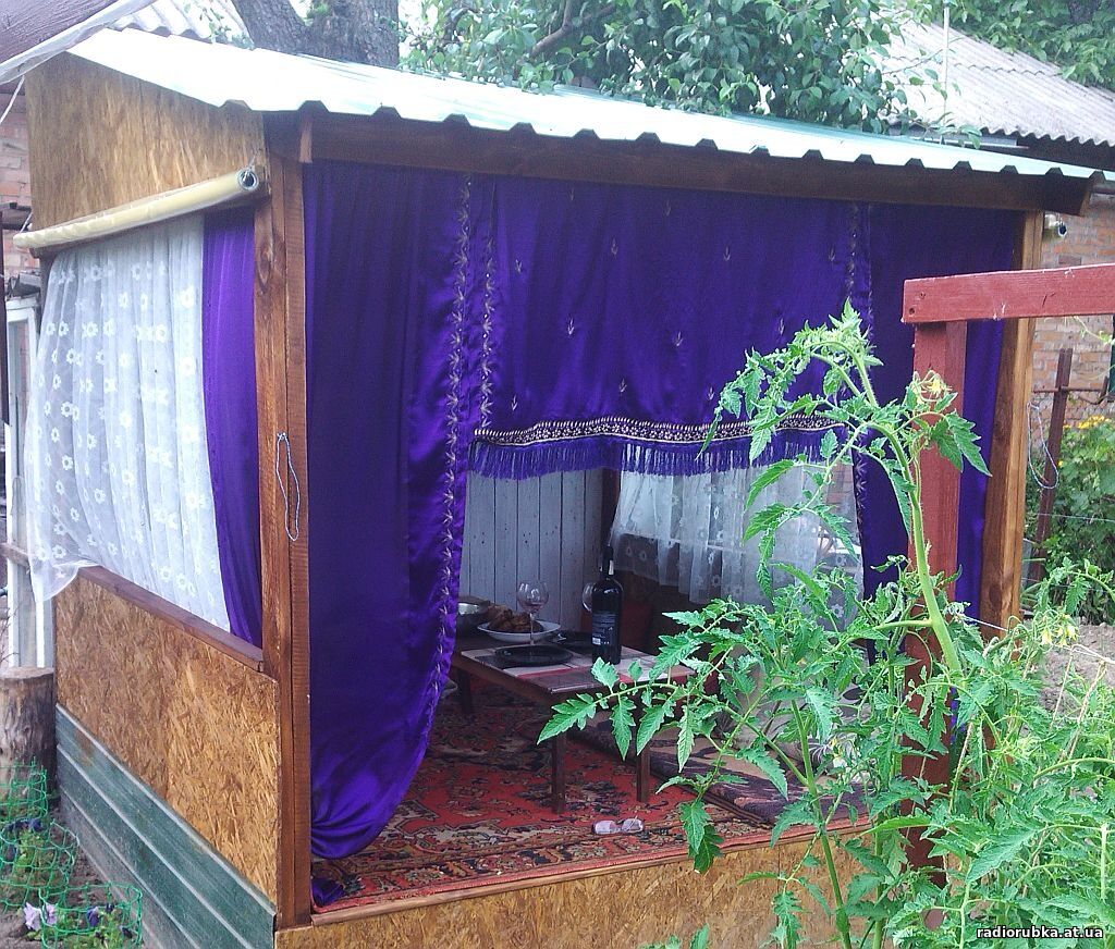

А уж как столярничать люблю... Это у меня семейное, от отца с дедом, даже инструменты кой какие от них сохранились.
По заявке жены пришлось дастархан сварганить, в Крыму посидели несколько раз, насмотрелись.
В нашем понимании это место, где можно трапезничать, а вот мой приятель, радиолюбитель из Узбекистана,
говорит, что у них дастарханом называют стол уставленный кучей разнообразных угощений.
Чем их больше и изысканей -  тем дастархан богаче!
У взрослых мужчин должен присутствовать животик, тогда ты акя (уважаемый), если его нет, значит живешь недостаточно хорошо,
кушаешь плохо ...
Правильно говорит, и не только у них.
