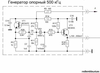

СветофорДата: Понедельник, 2014-Фев-17, 14:09 | Сообщение # 169
я бы порекомендовал проверенный ОКГ от аматор-SA

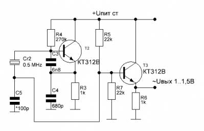

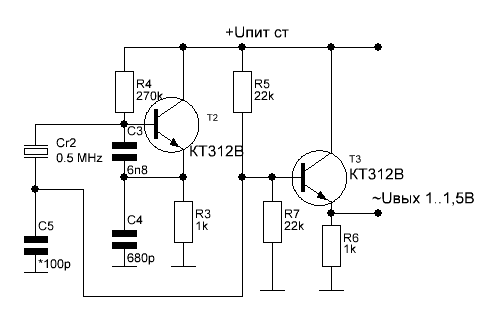

DJ-STXДата: Понедельник, 2014-Фев-17, 14:54 | Сообщение # 170
Сообщений: 1160
Репутация: 3
Соберу вот по такой схеме (тут транзисторы древнее  cool

AlexДата: Понедельник, 2014-Фев-17, 14:54 | Сообщение # 171
Сообщений: 1121
Нет Андрей, напрямую это дело не пойдет, в Р76 нужно хотя бы один вольт, это для SA612 200mv нормально, здесь прийдется усиливать. Получится целый огород.

Схема опорника подойдет?

AlexДата: Понедельник, 2014-Фев-17, 15:18 | Сообщение # 174
Сообщений: 1121
Опорник пойдет, сделай челнок и намотай, пятнадцать минут делов...
