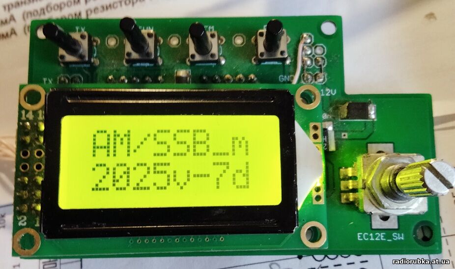

US5EVDДата: Пятница, 2023-Дек-22, 20:40 | Сообщение # 58
Рекомендую владельцам оригинальной платы (и не только) впаять нагрузочные резисторы, для во избежания неприятностей в дальнейшем.
Добавлено (2025-Окт-07, 10:37)
Продолжим работу.
Вот приобрел по случаю такой приборчик, с очень неплохими параметрами
частотомер  называется.
Сразу проверил его на эталонном генераторе, в качестве которого использовал опорный генератор 5 МГц советского частотомера Ч3-64.
Прибочик отвечает заявленным характеристикам.
Давно хотел приобрести подобный для калибровки своих синтезаторов.
Пока синтезаторы использовались для АМ , требования к точности были " не очень".
Для работы в SSB нужно, чтобы все было ОК.
Детально проверив синтезатор, выявил ряд неточностей в работе синтезатора в режиме калибровки DDS.
Переработав программу, получил новую версию -7d.
Калибровка стала удобнее. Сейчас пишется новая инструкция по калибровке синтезатора.
7731
Инструкция по калибровке прилагается
7750
