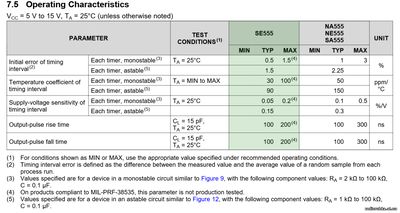

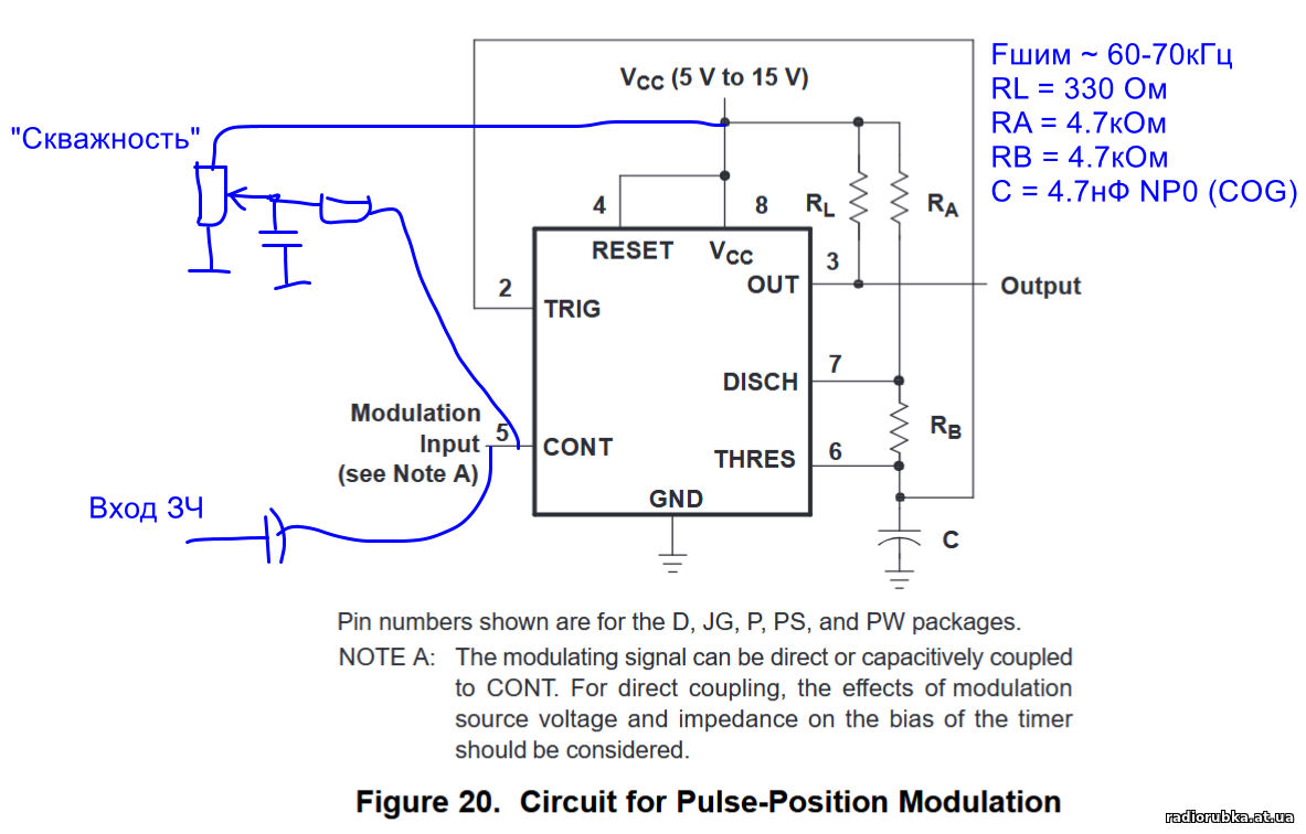

Конечно, сигнал на 87кГц не такой hi-fi, как у LTC6992, но, вроде вполне рабочий. Вот, набросал примерную схему из даташита: https://www.lcsc.com/datashe....003.pdf
У SE555 бОльшая температурная и частотная стабильность, чем у NE555
Ну что, попробовать заказать SE на пробу? Или такой модулятор уже кто-то делал и есть такие подводные камни, что не стоит заморачиваться?
Просто, на первый взгляд это получается самый-самый простой и дешёвый ШИМ модулятор.

Нашёл ещё одну микросхему, TLC555IP https://www.lcsc.com/product....82.html Более современный аналог SE555. SE/NE позиционируются с максимальной частотой 100кГц, а TLC555 2.1МГц. Цена всё так же ещё дешёвая, но ШИМ сигнал по идее должен быть более качественным.
