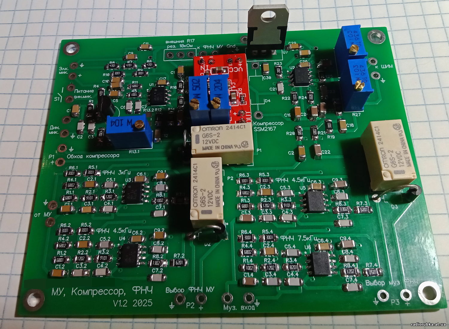

kotrad78Дата: Четверг, 2025-Фев-06, 06:25 | Сообщение # 46
Дошли руки до разработки НЧ части.
Приехала плата, постепенно наполняю.
Всё же тяжеловато SMD мелочь паять, надо будет потом разработать на дискретных элементах)
Прикрепления: 15913857.jpg (299.7 Kb)

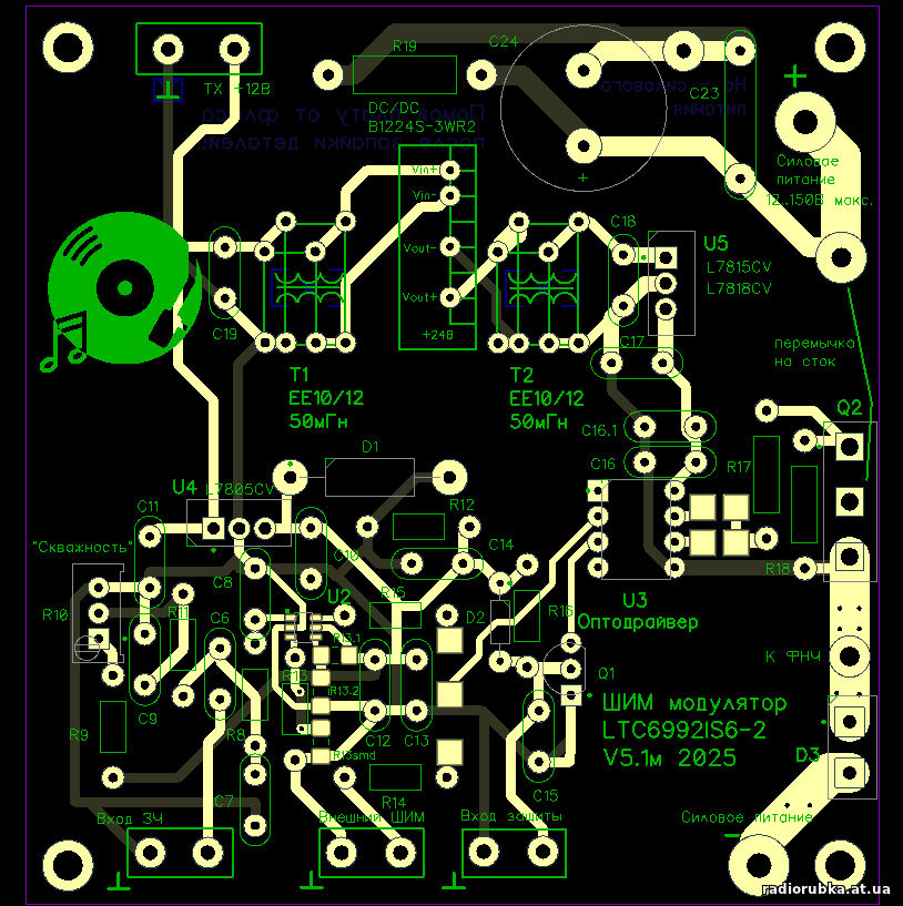

rw6bw73Дата: Пятница, 2025-Фев-07, 20:33 | Сообщение # 47

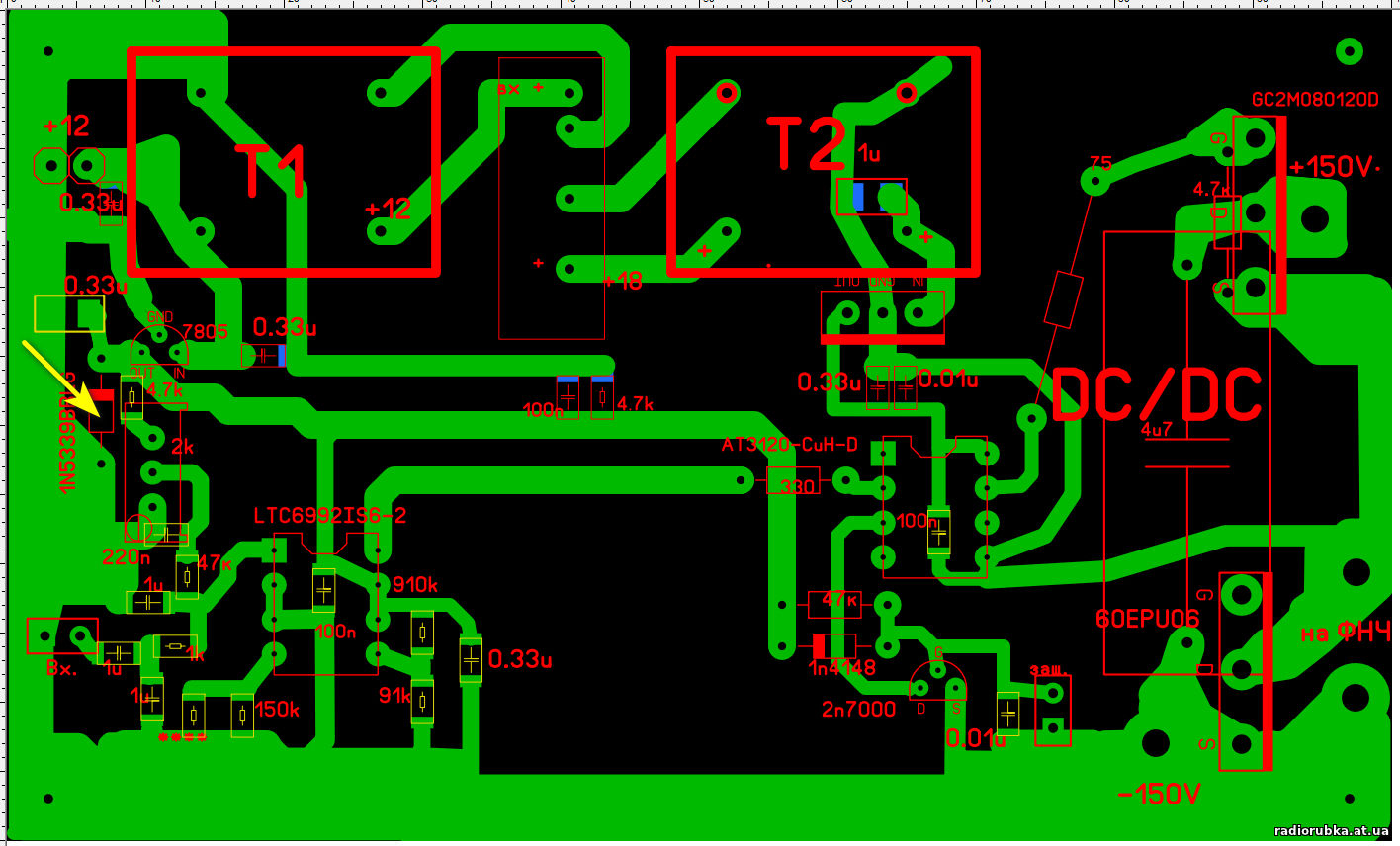

Сообщений: 160
Оцените разводку платы модулятора в Лайоуте ,для изготовления на табуретке.
Прикрепления: modul_4_2.lay6 (396.6 Kb)

kotrad78Дата: Пятница, 2025-Фев-07, 22:05 | Сообщение # 48
Что-то всё труднее технически на форум заходить... Извините, что долго не отвечал.
Посмотрел разводку, если кратко - всё плохо. Теперь подробнее.
1. Конденсатор с затвора на массу транзистора задержки должен быть керамический 10мкФ, у вас же написано 0.01мкФ
2. Зачем вы поставили такой огромный затворный резистор? Я же писал, он вообще практически холодный, поставьте такого же размера, как и разрядный резистор между затвором и истоком. Это же модулятор, 100кГц, этот резистор еле тёплый, 0.5-1W китайского за глаза хватит. Это вот в передатчике на 3МГц, там да, желательно 2шт в параллель 5W ставить.
3. У вас неправильно сделана земляная петля для затвора силового транзистора. От выходного синфазного дросселя земля должна идти на 15в лм-ку. От 15В лм-ки земля должна идти сначала на 5-ю ногу оптодрайвера, и только уже от 5-й ноги на исток силового транзистора. Ширины дорожки тут 1мм за глаза.
4. Постарайтесь оптодрайвер разместить как можно ближе к силовому транзистору. Токовая петля: "выход драйвера - затворный резистор - затвор - исток - земля оптодрайвера" должна быть максимально короткой.
5. Уберите все земляные полигоны на плате, их быть не должно, как показала практика, в модуляторе от них только вред.
6. Силовая масса не должна соединяться с массой 12В. Они должны быть раздельны. Это нужно, если вы будете применять защиту по току, которую я разработал в соседней теме. То есть ту, где шунт 0.01Ом стоит в разрыве массы.

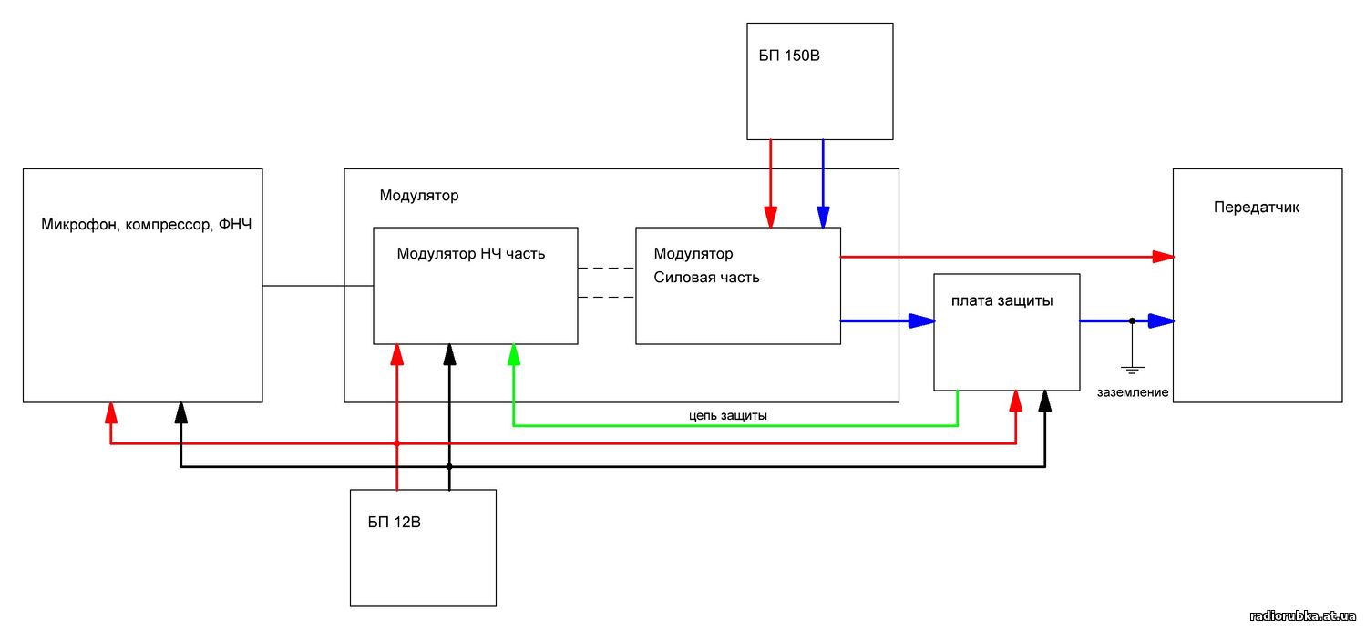

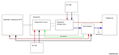

Вот структурная схема всего ус-ва, для лучшего понимания.
7. Разработайте пятачки 2х2мм на выходе оптодрайвера, как у меня, чтобы был вариант как 6 и 7 ногу подключать.
8. CRC фильтр по входу ШИМ, там нужны конденсаторы по 1-2нф, у вас написано по 1мкф
9. Защитный стабилитрон по линии 5В у вас очень маленький, у него размеры вот как раз примерно такие, как ваш большой затворный резистор.
10. Если вы будете применять свой радиатор, то расположите выходной диод нижнего плеча максимально близко к транзистору, около 1см от края транзистора до края диода. А ещё лучше, положить керамические изоляционные прокладки рядом, а на них транзистор и диод. И измерьте расстояние, чтобы керамика друг друга не касалась, но была максимально близко. То есть, дорожка между ними должна быть максимально короткой, поскольку индуктивность этой дорожки + ёмкость диода как раз являются источником ВЧ звона. И ширину этой дорожки сделайте миллиметров 6, если у вас будет плата односторонней.

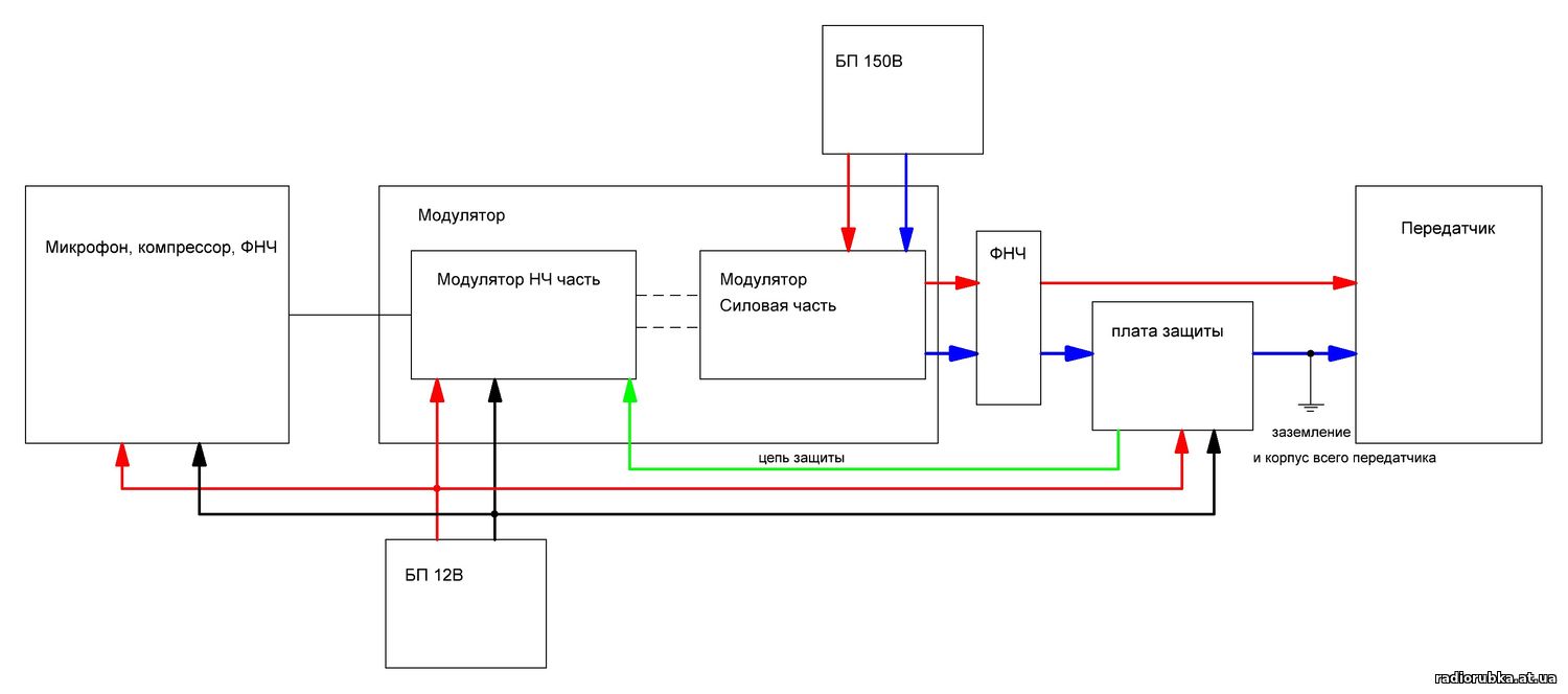

И немного дорисовал структурную схему для вашего случая, когда ФНЧ будет отдельно:

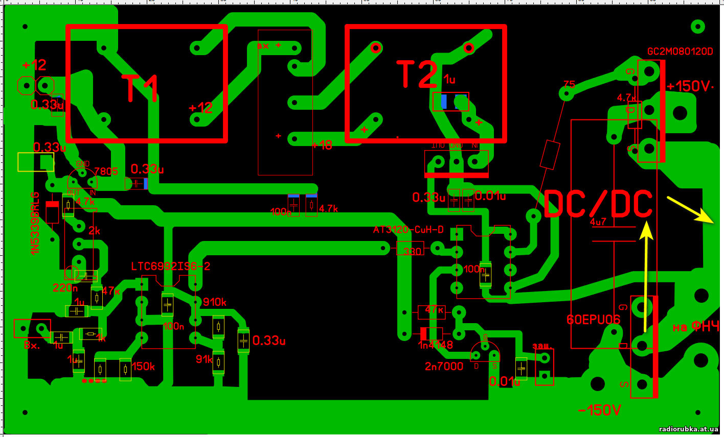

Обратите внимание, что для того, чтобы защита работала:
- минус силового блока питания не должен соединяться с корпусом передатчика или модулятора
- минус ФНЧ тоже не должен соединяться с корпусом передатчика
- минус силового питания может соединяться на массу всей радиостанции и заземления уже только после платы защиты.
И, как я понял, вы будете применять какую-то переходную площадку - платку, для запайки LTC? Если так, то, тут не подскажу, правильно или нет, проверьте на всякий случай ещё раз сами.
Прикрепления: 27634683.jpg (47.0 Kb) · 47942987.jpg (47.5 Kb)

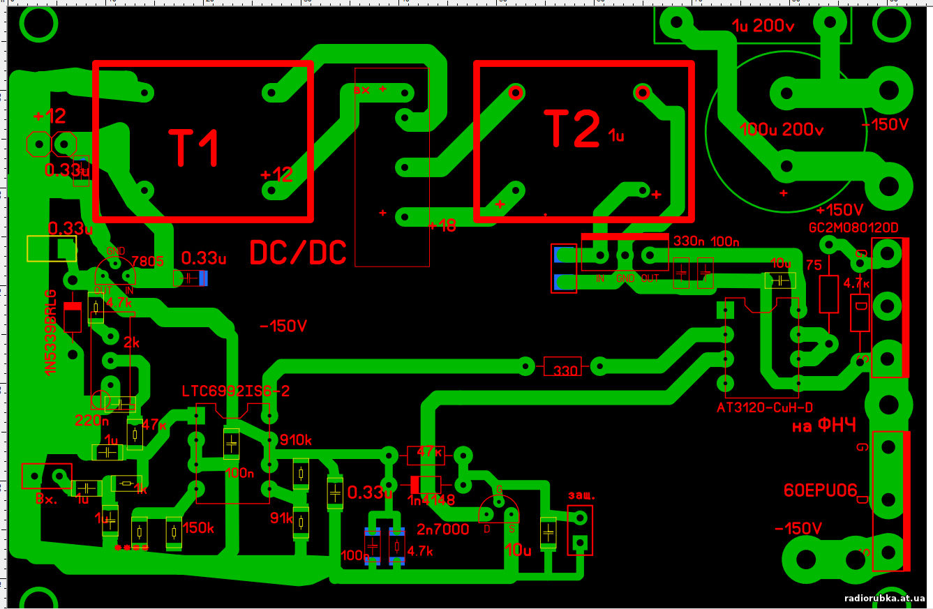

rw6bw73Дата: Воскресенье, 2025-Фев-09, 13:02 | Сообщение # 49
Сообщений: 160
Нарисовали другую печатку . Что скажете поразводке. На номиналы не обращать внимание.
Прикрепления: 8351231.lay6 (395.3 Kb)

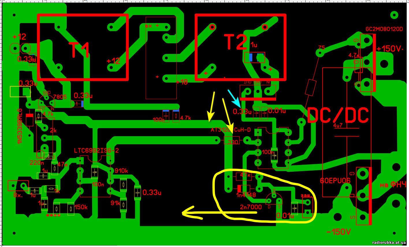

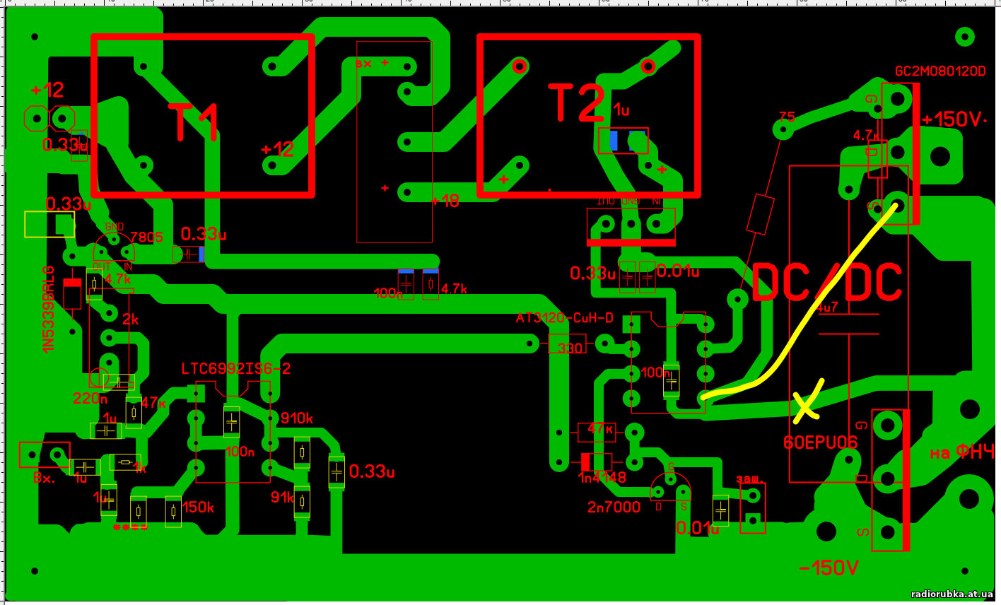

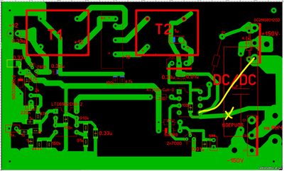

kotrad78Дата: Воскресенье, 2025-Фев-09, 14:20 | Сообщение # 50
Вы практически ничего, кроме резистора не изменили. Пожалуйста, прочтите внимательно каждый пункт из 48 сообщения.

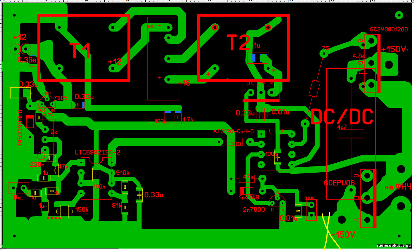

1. Силовая масса не должна соединяться с 12В массой
2. Токовая петля "выход оптодрайвера - затвор" должна быть максимально короткой. Дорожка от 5 ноги микросхемы должна сразу идти на исток транзистора. И микросхему приблизьте максимально близко к транзистору.
3. Отнесите максимально далеко 330Ом резистор светодиода оптодрайвера, 5В дорожку, и транзистор задержки включения (жёлтые стрелки) от силовой части, синяя стрелка. Чем ближе эти детали и дорожки будут к силовой части, тем больше на них будет поступать ВЧ наводок от силовой части.
4. Увеличьте в 2 раза расстояние между ножками защитного стабилитрона, и диаметр отверстий увеличьте до 0.8-1мм, иначе не влезет
5. Разместите диод нижнего плеча максимально близко к силовому транзистору, и ширину дорожки между ними сделайте 6-7мм, максимально ширкой.
И ещё, вы не огорчайтесь на меня, но всё, что я написал в 48 сообщении - важно! Прочтите ещё раз 48 сообщение.
Прикрепления: 01664346.jpg (231.9 Kb) · 57388640.jpg (234.8 Kb) · 13039819.jpg (244.0 Kb) · 16922827.jpg (231.0 Kb) · 41097028.jpg (232.9 Kb)

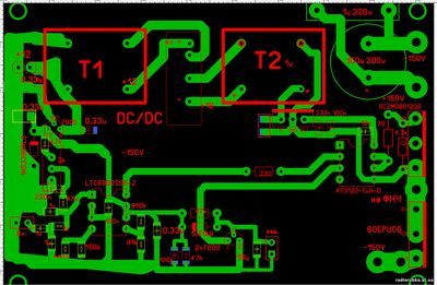

rw6bw73Дата: Воскресенье, 2025-Фев-09, 15:13 | Сообщение # 52
Сообщений: 160
Внес корективы согласно Ваших рекомендаций  Критику приветствую. Все долно быть по ФЕН ШУЮ
Прикрепления: modul_4_2_3.lay6 (392.9 Kb)

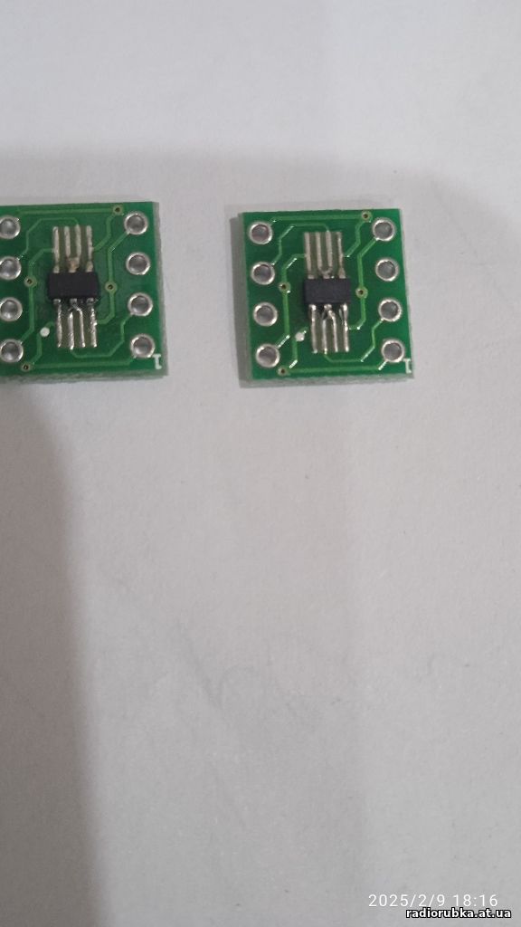

И ещё, выложите пожалуйста фотографию вашего пада (переходной платки - площадки для запайки LTC)
Прикрепления: 99910154.jpg (230.8 Kb) · ltc_5_1m_1.lay6 (394.5 Kb)
rw6bw73Дата: Воскресенье, 2025-Фев-09, 18:33 | Сообщение # 55
Сообщений: 160
Вот так сделал переходник на ШИМку
Прикрепления: 1548017.jpg (47.1 Kb)
