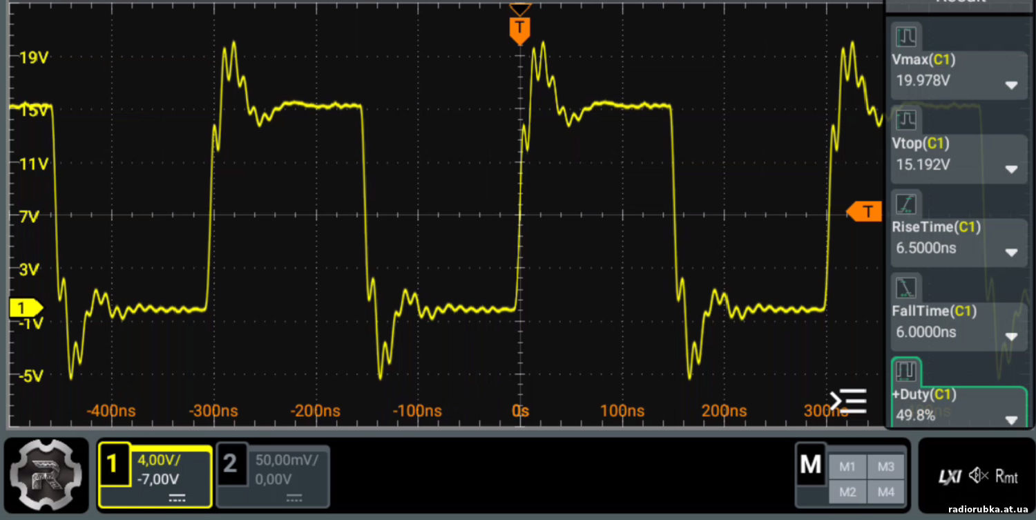

Сегодня провёл занимательный эксперимент.

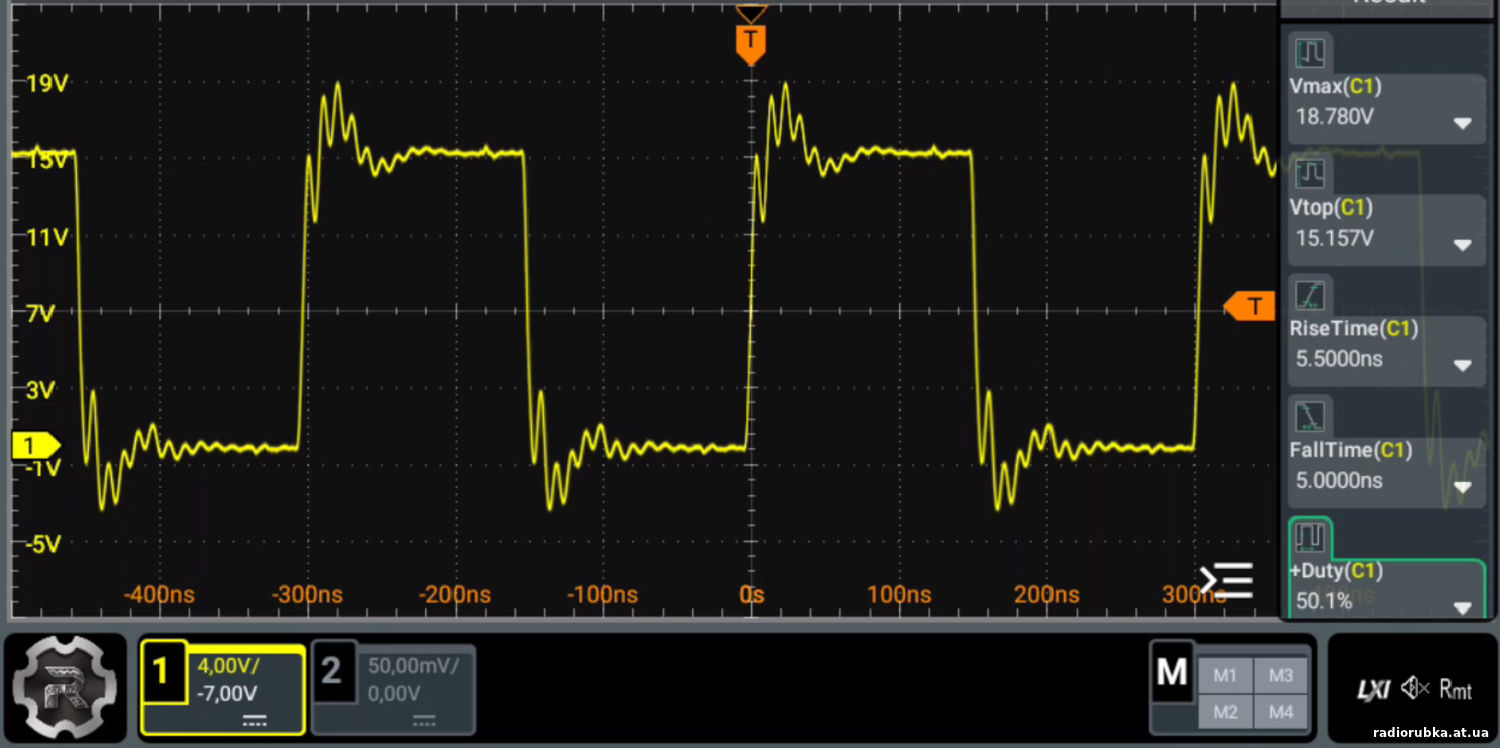

1. Припаял карбид прямо на выход драйвера, то есть прямо в точку, где соединяется сток нижнего ган-а с истоком верхнего ган-а. То есть, минуя затворные резисторы и минуя константановую антинагревательную проволоку.
Вот такой сигнал на затворе, при измерении с щупом-крокодилом:
И вот такой сигнал, при использовании на щупе осциллографа земляной пружины:
1. Самодельный полумостовой драйвер на двух ган-ах смог обеспечить время нарастания и спада на 1200-1500пф затворе карбида по 5нс. Это вообще нечто)).
2. ВЧ звоны по открытию и закрытию не превышают опасные +20..25 и -8..10В для карбидов.
Так что, окончательное решение - буду делать драйвер на ТО-252 ган-ах, с смд деталями и минимальной длиной всех дорожек.

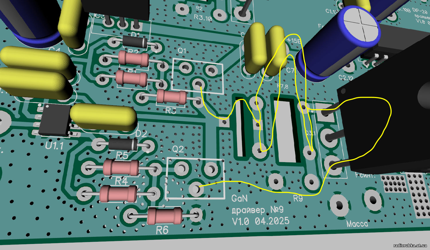

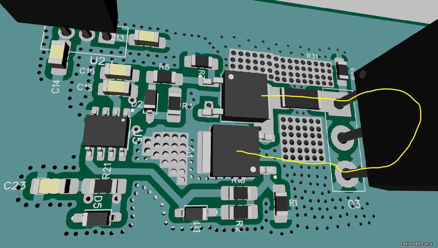

Как раз сейчас плату моделирую. Вот такая получается токовая петля затвора:
А вот такая токовая петля сейчас, когда применяются ТО-220F ган-ы и два выводных 3W резистора по 5.6Ом
Разница очень очевидна. Чем меньше токовая петля, тем меньше ВЧ звон на затворе по открытию и закрытию + более крутые фронты нарастания и спада, что в конечном итоге снижает нагрев карбида при реальной работе на антенну.

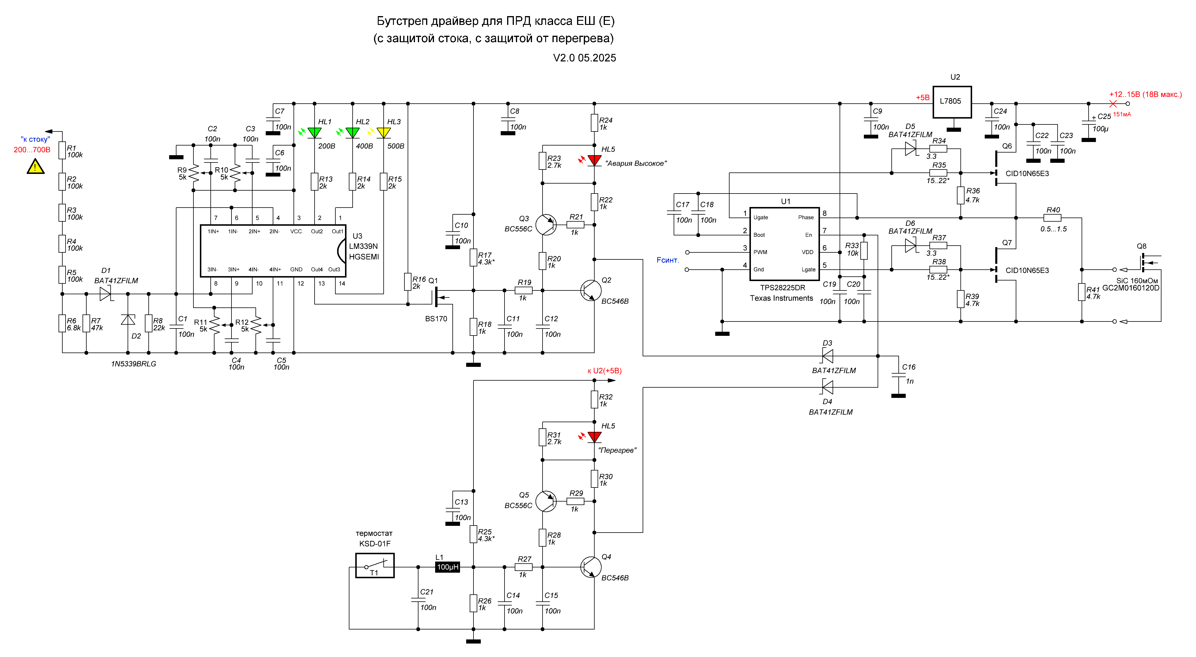

Драйвер делаю для передатчика класса ЕШ (Е). Особенность такого передатчика - очень высокое напряжение на стоке карбида, до 500-600В в рабочем режиме при 100-124В питающего напряжения на модулятор. Поэтому, сразу делаю индикацию этого напряжения на трёх светодиодах
Вверху справа высоковольтный делитель, который будет подключаться на сток. После него диодный выпрямитель и компаратор Х4. Три компаратора будут зажигать 3 светодиода, 200В (зелёный), 400В (зелёный) и 500В (жёлтый). Четвёртый компаратор будет срабатывать от 600-700В и включать триггерную защёлку с красным светодиодом, которая, в свою очередь будет одновременно отключать и микросхему драйвера.

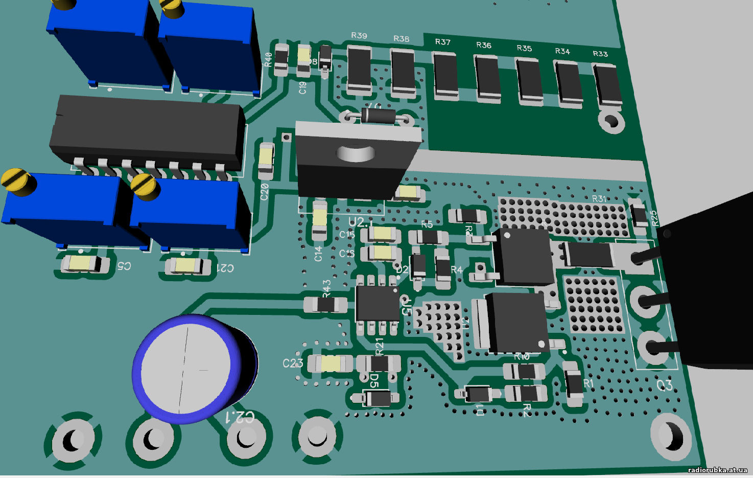

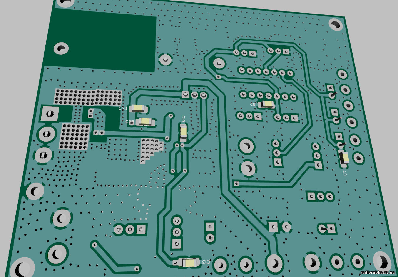

Закончил схему, закончил разработку платы. Теперь надо пару дней другими делами позаниматься, чтобы потом, на свежую голову возможные ошибки поискать.

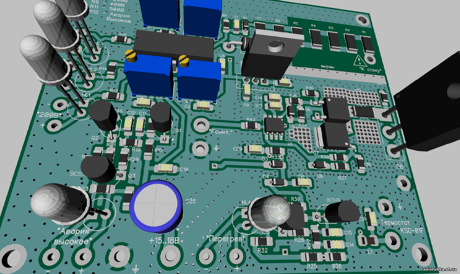

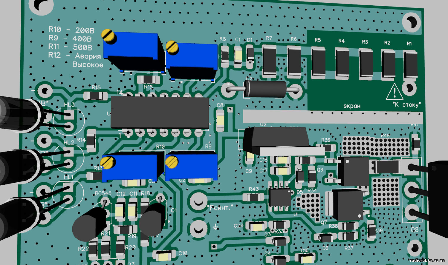

Схема:
3D модель платы:
Общая концепция.
1. Полумостовой бутстреп драйвер на TPS28225DR, у которой на выходе два ТО-252 GaN транзистора. Нагрузка - SiC мосфет для передатчика класса ЕШ(Е).
2. У TPS микросхемы есть функцию Вкл/Выкл, вывод En, на который завёл две защиты.

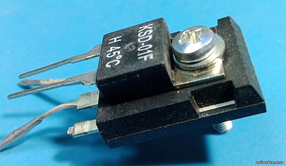

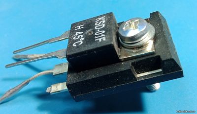

3. Защита от перегрева. Прямо на корпус карбида прикручу ТО-220 термостат KSD-01F, с нормально замкнутыми контактами.
Контакты замкнуты, шунтируют вход нижней триггерной защёлки. Транзистор перегрелся, контакты разомкнулись, защёлка сработала и отключила драйвер, загорелся светодиод "Перегрев". Нужно только заказать на пробу термостатов на разные температуры от 50 до 70 градусов, чтобы выбрать подходящий.
4. Защита от перенапряжения на стоке (когда обрыв антенны или высокий КСВ). На резистивный делитель поступает высокое напряжение со стока. С делителя на 4 компаратора внутри одной микросхемы LM339N. Каждый компаратор имеет свой подстроечный резистор опорного напряжения. Этими резисторами выставляем зажигание светодиодов при 200, 400 и 500В на стоке. Последним резистором выбираем напряжение срабатывания "Авария Высокое", около 600-700В.
- при нормальной работе светодиоды моргают как эквалайзер в такт со звуком.
- если антенна оборвалась, или перекачали с модулятора, срабатывает верхняя триггерная защёлка, загорается "Авария Высокое" и TPS микросхема так же отключается.
