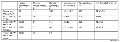

kotrad78Дата: Вторник, 2025-Апр-22, 15:26 | Сообщение # 3
Сводная таблица всех замеров
Итоги.
1. Логика и ИИ оказались правы. Нагрев резисторов происходит из-за реактивных, а не омических потерь.
2. Применение смд резисторов не существенно, но немного снижает паразитные ВЧ выбросы при открытии и закрытии транзистора, это видно по осциллограммам.
3. Применение смд резисторов немного уменьшает время нарастания и спада (Rise/Fall time), а как мы знаем, чем быстрее эти фронты, тем меньше карбиды будут греться, в любом типе передатчика. А львиный (более 70%) нагрев силовых мосфетов как раз приходится на потери от этого переключения. Чем фронты резче, тем нагрев меньше.
4. Нагрев смд резисторов немного выше, чем выводных резисторов. Но, немного! Это из-за того, что, как писал в начале темы, стенд-макет неправильный, смд нужно охлаждать не естественной конвекцией, а передачей тепла от корпуса резистора на медь платы.

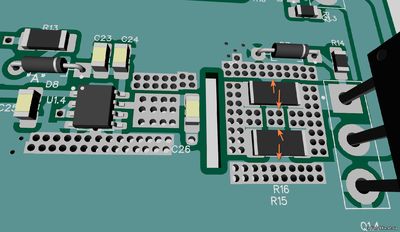

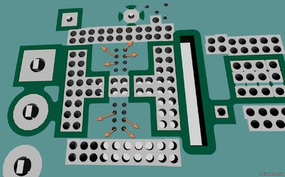

Вот так сейчас разрабатываю плату для мостового передатчика на SiC.
- мажем капельку диэлектрической термопасты (КПТ-19, Hike-T1) на плату под резистором
- прижимаем его плотно, припаиваем
- тепло от резисторов будет уходить на верхний медный полигон, и, через тепловые, переходные отверстия в плате, на нижний полигон. Через крупные металлизированные отверстия тепло будет естественным образом рассеиваться и охлаждаться.  Думаю, градусов на 10-15 температура резисторов снизится и приблизится или обгонит температуру выводных резисторов. Ну, это ещё буду пробовать.

kotrad78Дата: Вторник, 2025-Апр-22, 17:50 | Сообщение # 4
Нет, температура снизилась на 20 градусов!!
На макетной плате от теста драйверов нашёл место, куда удобно было припаять два смд резистора и где были термопереходы между сторонами платы. Нанёс под них термопасту КПТ-19, прижал и припаял.
Фото сразу после запайки
Удалил салфеткой излишки термопасты. Всякими растворителями чистить не нужно, т.к. они вымоют пасту из под резисторов.
Через 2 проволочки 3-4см припаял резисторы к драйверу и транзисторам, получился вот такой бутерброд)
Так же 3.3МГц, питание 15В. Ток со 110мА вырос до 116мА. Возможно сказывается влияние ёмкостей двух плат и другие наводки от длинных выводов.
1. Температура резисторов через 1 минуту, 46 градусов
2. Температура резисторов через 15 минут, 52 градуса
Результат - великолепный!!
Температура с 73 опустилась до 52, и это при пассивном охлаждении!
Теперь на всех конструкциях передатчиков буду применять только 2512 SMD затворные резисторы  cool
