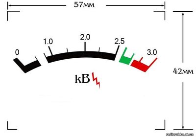

Научился рисовать круглые шкалы , для приборов и передних панелей.
Я понимаю , что есть прграмма типа Фронт десигнер , но у нее на выходе получается только картинка , а нужен файл векторный , что б можно было его засунуть в станок для гравировки или фрезерования. Есть  мысль : может заказать декаль ? Это такие переводные картинки, для получения надписей на панели , я консультировался у изготовителей , мне сказали , что можно делать краской , которая очень стойкая к стиранию , но ее потом нужно сушить при 150-200град.
Но все равно , доволен , как слон.

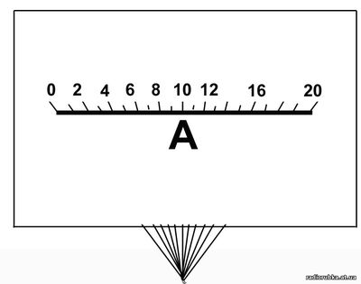

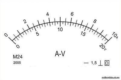

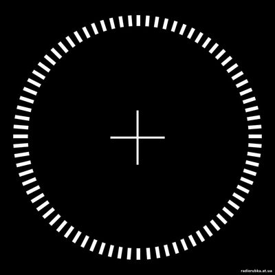

Еще вопрос по сохранению геометрии рисунков , т.е. что б нарисованно е  по размеру совпадало с полученным на панели.
Предлагаю несколько рисунков для теста , на рисунке стоит размер который надо получить в натуре .
Я научился в сплане рисовать шкалы , поэтому интересно как получится.
